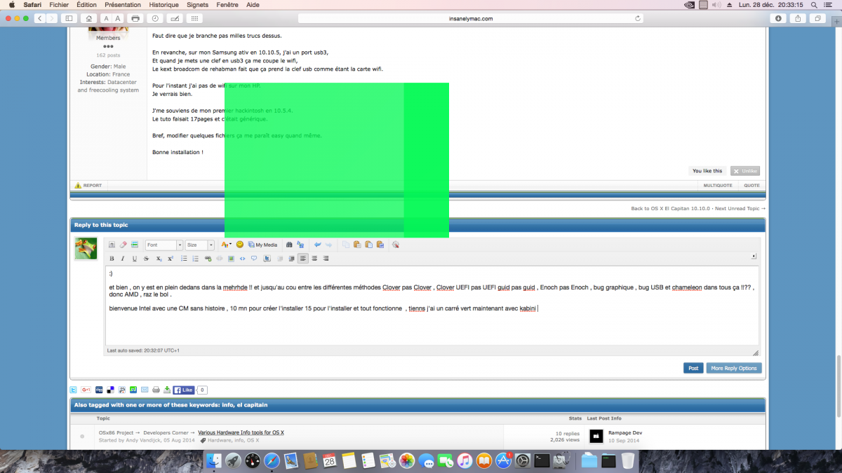

gils83 Posted December 28, 2015 Share Posted December 28, 2015 et bien , on y est en plein dedans dans la {censored} !! et jusqu'au cou entre les différentes méthodes Clover pas Clover , Clover UEFI pas UEFI guid pas guid , Enoch pas Enoch , bug graphique , bug USB et chameleon dans tous ça !!?? , donc AMD , raz le bol . bienvenue Intel avec une CM sans histoire , 10 mn pour créer l'installer 15 pour l'installer et tout fonctionne , tient , j'ai un carré vert maintenant avec kabini sudo /Applications/Install\ OS\ X\ El\ Capitan.app/Contents/Resources/createinstallmedia --volume /Volumes/ElCapInstaller --applicationpath /Applications/Install\ OS\ X\ El\ Capitan.app --nointeraction et un clover 3320 et fin , 15 mn d'installation et à moi le capitaine !! Merci Ermac , Slice , Andy et tout les dev de ce magnifique outil , les bricoleurs d'Installer à la thonnny ne sont pas concernés , ce soir je fais ronfler le i7 , il gèle un peu dans la cave !! 1 Link to comment Share on other sites More sharing options...

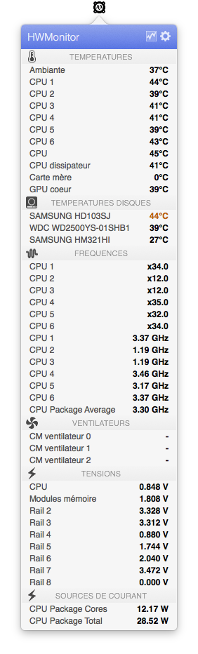

gils83 Posted December 29, 2015 Share Posted December 29, 2015 regardes mon nouveau joujou , il ronronne , des options CM en pagaille la sécu de la sécu , que du bonheur , y a pas photo , j'ai réglé mes problèmes de rad (réglage température/vitesse/silence) et j'ai plein d'autre option , que je ne connais pas encore c'est de l'occase mais bon , vu le prix de ces bêtes là , on ne va pas être trop être exigeant , le CPU date de 5 ans déjà , l'engin reste rapide et silencieux . http://www.asrockrack.com/general/productdetail.asp?Model=EPC602D8A#Specifications + 3930k j'ai encore du boulot pour peaufiner , pas de problème USB ni réseau , tout fonctionne sans kext ajouté ni DSDT pour l'instant , seul fakeSMC et nullpower , j'ai testé un ssdt mais il ne sert pas grand chose car tout est bien géré question CPU . Link to comment Share on other sites More sharing options...
gils83 Posted December 29, 2015 Share Posted December 29, 2015 ouep !! gelé 0 , je pense que la temp "Ambiante" doit être la temp CM et il me manque les rad aussi mais il tourne bien Link to comment Share on other sites More sharing options...
