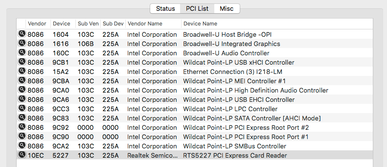

duduclx Posted August 8, 2015 Author Share Posted August 8, 2015 Yep, le lspci est obtenu avec DPCIManager et la dernière version de pci.ids Pas de linux ou windows sous la main pour quelque chose de plus détaillé. Et j'ai eux l'intelligence de commencer par supprimer windows sans regarder le HW, car en faite j'avais fait un 840 juste avant qui marchait bien, en faite, le 840 était un G1, et le 820 actuel un G2 (et pas du tout le même hardware) ... erreur du mec pressé. mon ioreg est ici: hp-elitebook-820G2.zip Pour répondre à la question, oui et non, car sans le config.plist adapté ça ne marche pas. Si on met au moins 64Mo en VRAM, c'est suffisant pour fonctionner. J'ai réglé au max que le bios me le permet (512mo), mais je ne remarque pas encore de changement en fonction de la taille de la VRAM. Pour 32Mo, ça ne marche pas (pas de boot carrément). J'ai pas trop cherché, car y'a pas mal d'articles récents sur le HD5500, et j'ai encore des soucis. http://www.insanelymac.com/forum/topic/307497-hd550-hp-elitebook-displayport/ Faudrais que je boot un linux quand même pour avoir un truc plus précis, dis moi si ces infos te suffisent ? merci d'être passé sur ce post. Link to comment https://www.insanelymac.com/forum/topic/307270-guide-hp-elitebook-820-840-g2-i5-5300u-hd5500-el-capitan-fr/#findComment-2158922 Share on other sites More sharing options...
