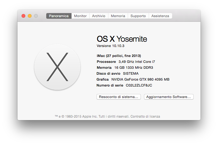

dnviti Posted July 25, 2015 Author Share Posted July 25, 2015 Sono riuscito ad installare yosemite 10.10.3 nel suddetto pc, installati nvidia web driver e tutto andava alla grande. Poi ho fatto una prova ad aggiornare al 10.10.4 tramite app store e si é ripresentato lo stesso problema del riavvio. C'é un modo per poter aggiornare senza corrompere i drivers? PS: Adesso faró un pó di prove, tanto sto testando sull'hardiskaccio Seagate 500GB che fa abbastanza pena, poi installeró tutto su una 840 evo 250GB. Link to comment Share on other sites More sharing options...
Ciro82 Posted July 25, 2015 Share Posted July 25, 2015 Quindi sei riuscito ad installare con la GTX 980? Link to comment Share on other sites More sharing options...
dnviti Posted July 25, 2015 Author Share Posted July 25, 2015 Sono riuscito a far andare la Intel HD, ho scollegato la 980, fatto clear cmos, rimesso tutti gli interruttori ai valori default (cosa che avevo fatto altre volte) e stavolta misteriosamente ha funzionato. Una volta entrato con la hd ho installato i driver web nvidia ed ora sono dentro senza problemi. Il problema e' ora che non posso aggiornare a 10.10.4 altrimenti torno al riavvio in loop. Sapete se esiste un modo per poter aggiornare senza distruggere l'intero sistema? Questa e' la schermata delle info, come vedete e' il mio pc desktop in firma: Link to comment Share on other sites More sharing options...
Ciro82 Posted July 26, 2015 Share Posted July 26, 2015 Sono riuscito a far andare la Intel HD. Sapete se esiste un modo per poter aggiornare senza distruggere l'intero sistema? Ecco mi sembrava abbastanza strano, perché la GPU integrata deve funzionare SEMPRE, altrimenti la scheda madre ha un grave malfunzionamento. Io ho sempre aggiornato da AppStore e non ho mai distrutto il sistema, ad ogni modo, per aggiornare alla 10.10.4 devi fare la stessa procedura: avvii con la GPU integrata e poi installi i web drivers per 10.10.4 2 Link to comment Share on other sites More sharing options...
