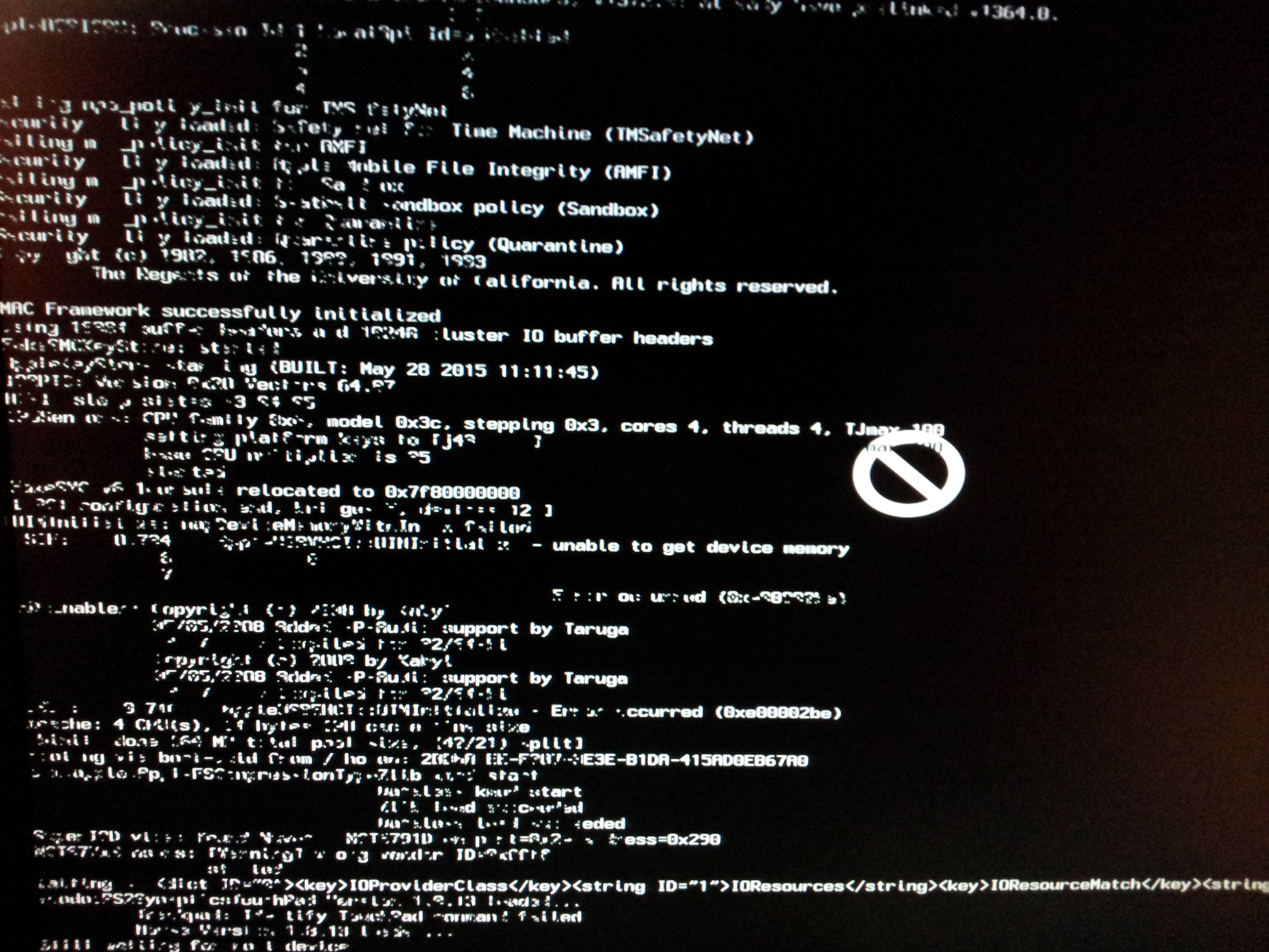

VicVance Posted June 28, 2015 Share Posted June 28, 2015 Salve ragazzi. Ho installato con successo Yosemite nel mio HW in firma. Ora vorrei chiedervi qualche dritta: 1) Vorrei abilitare iMessage ed ho letto che è consigliabile avere Clover con bootloader, solo che quando tento il boot con Clover, il PC va in KP, mostrandomi un problema relativo al caricamento del Kext dell'ACPI . Con Chameleon il boot avviene senza problemi. Cosa mi consigliate di fare? 2) Secondo voi lo Speedstep della CPU funge in modo corretto? Intel Gadget.tiff Se poi avete qualche dritta in più da darmi voi che avete da tempo Yosemite sul vostro HW Intel, ve ne sarei grato (dato che vengo da AMD) Grazie a tutti per le risposte Link to comment https://www.insanelymac.com/forum/topic/306847-10103-su-asus-z97-c-un-aiutino-con-clover/ Share on other sites More sharing options...

VicVance Posted June 28, 2015 Author Share Posted June 28, 2015 La configurazione è quella in firma Fabio Si Aggiungo che ho impostato queste voci in BIOS: - Disable VT-d - Set xHCI Auto mode - xHCI Hand-Off Attiva - EHCI Hand-Off Attiva - SATA AHCI EDIT: In alto, ho aggiunto la schermata del KP. Link to comment https://www.insanelymac.com/forum/topic/306847-10103-su-asus-z97-c-un-aiutino-con-clover/#findComment-2148986 Share on other sites More sharing options...

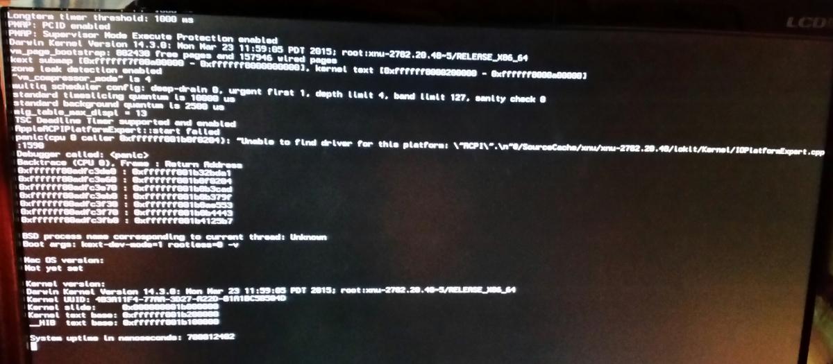

VicVance Posted July 6, 2015 Author Share Posted July 6, 2015 Alla fine ho risolto con il boot da Clover. Mi sono creato con MacASL l'SSDT per la mia CPU, solo che quando provo ad abilitare "Drop_OEM" con Clover, il PC al riavvio si blocca come se andasse in "still wait for root device", dandomi dopo un po' il divieto (ma in verbose non appare nessuna voce a riguardo del still wait for root device). Se invece all'avvio collego il mio disco di Backup contenente Yosemite ma avvio Yosemite che ho installato sul disco interno, tutto si carica e lo Speedstep della CPU funziona correttamente. Sapete da cosa può dipendere? Se serve, allego le configurazioni di Clover e l'SSDT. Link to comment https://www.insanelymac.com/forum/topic/306847-10103-su-asus-z97-c-un-aiutino-con-clover/#findComment-2151196 Share on other sites More sharing options...

Fabio1971 Posted July 7, 2015 Share Posted July 7, 2015 Dalla foto del KP vedo che hai inserito come flag rootless=0 in Yosemite non serve Fabio Link to comment https://www.insanelymac.com/forum/topic/306847-10103-su-asus-z97-c-un-aiutino-con-clover/#findComment-2151380 Share on other sites More sharing options...
VicVance Posted July 7, 2015 Author Share Posted July 7, 2015 Le partizioni sono tutte GPT? Il disco fisso in cui c'è Yosemite è in MBR. Il disco di backup è in GPT. Dalla foto del KP vedo che hai inserito come flag rootless=0 in Yosemite non serve Fabio Si, prima era abilitato. Ora grazie al tuo contributo in un altro thread, ho presto il config che avevi editato ad un altro utente ed ho risolto almeno la parte di avvio. Se vado a toccare qualcosa nella parte ACPI, il sistema non mi si avvia come ho spiego sopra. Link to comment https://www.insanelymac.com/forum/topic/306847-10103-su-asus-z97-c-un-aiutino-con-clover/#findComment-2151445 Share on other sites More sharing options...
