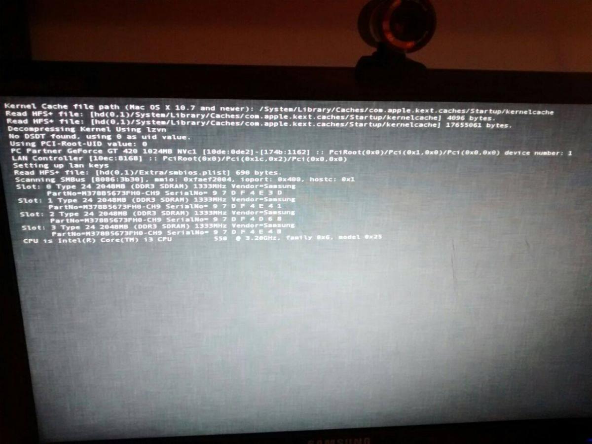

lucaterra Posted May 24, 2015 Share Posted May 24, 2015 Ciao ragazzi. Apro questo topic perchè volevo creare il mio primo hackintosh. Ho creato l'usb installer con Chameleon seguendo la guido che ho trovato sul forum a questo link http://www.insanelymac.com/forum/topic/298027-guide-aio-guides-for-hackintosh/ Poi ho provato ad avviare l'installazione di yosemite, anche con vari bootflag, e chameleon si blocca sempre nello stesso punto. ho messo anche una foto dell'avvio schermata con il bootflag -v. Vi ringrazio in anticipo, spero riusciate ad aiutarmi e se avete bisogno di altre informazioni chiedete pure. Ciao! Link to comment https://www.insanelymac.com/forum/topic/306305-chameleon-errore-prima-dellinstallazione/ Share on other sites More sharing options...

Ciro82 Posted May 25, 2015 Share Posted May 25, 2015 @lucaterra Allora, dalle info viene fuori che: - scheda di rete: RTL8111 (kext allegato) - scheda audio: Realtek ALC662 (kext allegati AppleHDA + HDAEnabler)- per la scheda video è necessario il flag GraphicsEnabler=Yes (quasi sicuramente soffrirà del bug "fermi freeze")- SMBios da usare è iMac 11,3 (i3 550 Clarkdale) Ora serve capire se: 1) in Extra/Extensions hai il kext FakeSMC; 2) in Extra/Extensions hai il kext NullCpuPowerManagement; 3) il file org.chameleon.boot.plist è configurato correttamente (postalo in allegato grazie); RealtekRTL8111.kext.zip AppleHDA-272.18-ALC662.zip HDAEnabler5.kext.zip 2 Link to comment https://www.insanelymac.com/forum/topic/306305-chameleon-errore-prima-dellinstallazione/#findComment-2138478 Share on other sites More sharing options...
