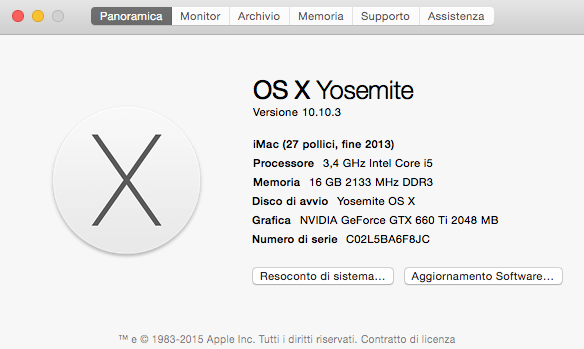

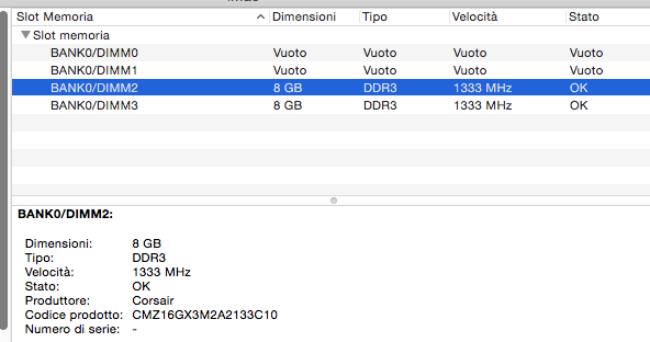

Tetsuya Tsurugi Posted April 30, 2015 Share Posted April 30, 2015 ciao raga, rieccomi la mia ram nel bios è settata a 2133 ma il mac< la vede a 1333 è normale ? la ram è questa http://www.bpm-power.com/it/product/1036243/ram_dimm_ddr3_corsair_16gb_2133mhz_vengeance_2x8gb_kit_cl10_1_5v_xmp1_3_rt_x79_cmz16gx3m2a2133c10.html Link to comment https://www.insanelymac.com/forum/topic/305946-risolto-ram-a-1333-su-venegance-2133-%C3%A8-normale/ Share on other sites More sharing options...
