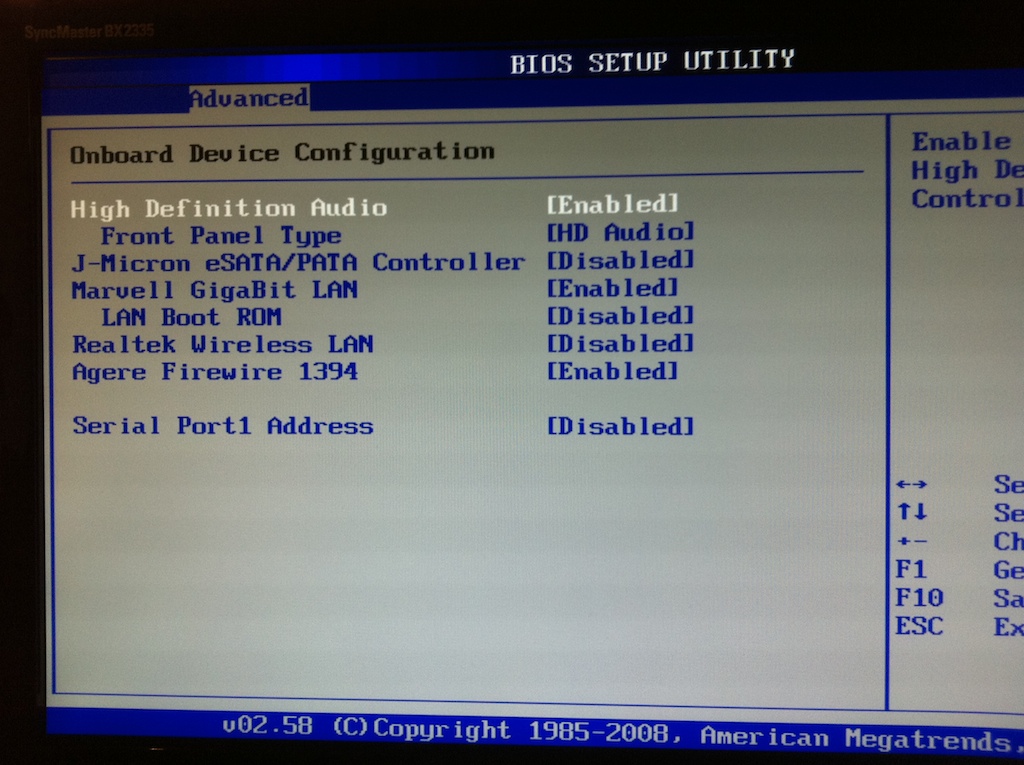

Jolly Posted March 23, 2015 Author Share Posted March 23, 2015 ok, lascio la situazione così per il momento e lavoro con winzoz.... fin quando non è ok di là è inutile lavorarci. (ahh dimenticavo, ieri quando ho messo l'HDD con Leopard l'audio funzionava!) Dai una occhiata nel bios e controlla se hai i settaggi audio come da immagine. Ti metto degli screenshots che ho trovato (Credits to Flicka) di un'altra scheda che dovrebbe essere simile alla tua (credo una P5K). Controlla le corrispondenze, eventualmente prendi nota di cosa è diverso e me lo comunichi Ti richiedo. Come hai chiamato l'HDD dove hai installato Yosemite? Bios Screenshots.zip Link to comment https://www.insanelymac.com/forum/topic/304571-buone-nuove-riguardo-imessage-e-facetime-epopea-p5b-premium/page/7/#findComment-2122275 Share on other sites More sharing options...
LordSamuel Posted March 23, 2015 Share Posted March 23, 2015 Dai una occhiata nel bios e controlla se hai i settaggi audio come da immagine. Ti metto degli screenshots che ho trovato (Credits to Flicka) di un'altra scheda che dovrebbe essere simile alla tua (credo una P5K). Controlla le corrispondenze, eventualmente prendi nota di cosa è diverso e me lo comunichi Ti richiedo. Come hai chiamato l'HDD dove hai installato Yosemite? si i settaggi sono uguali per l'audio. Link to comment https://www.insanelymac.com/forum/topic/304571-buone-nuove-riguardo-imessage-e-facetime-epopea-p5b-premium/page/7/#findComment-2122277 Share on other sites More sharing options...
