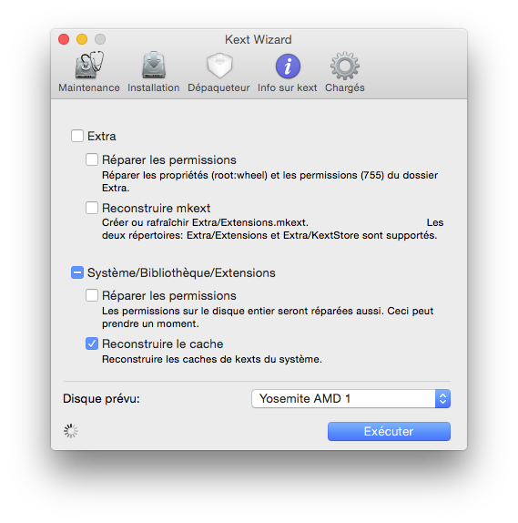

j'ai voulu réparer les permissions et reconstruire le cache des extensions avec kextwizzard
Évite Kext Wizard pour reconstruire le cache sous Yosemite. Il n'est plus tout à fait adapter à ça. Préfère la méthode via le terminal :

Oui, pour KEXTwizzard, j'ai bien vu que c'est lui qui m'a bloqué le démarrage après que j'ai reconstruit le cache avec...
celui-là fonctionne parfaitement :)
Visiblement, ça ne marche pas pour lui.
"UseKernelCache=Yes" ne sert que pour Lion 10.7 , par défaut le kernelcache est monté depuis ML 10.8 ;)
Merci pour l'info, c'est noté :)

pour le moment, voici ou j'en suis : j'ai passé usekernelcache à No dans mon fichier org.chameleon.Boot.plist et je vous confirme que yosemite boot bien sans le cache,
en rechargeant toutes les extensions (équivalent au boot -f), c'est plus long mais ça marche très bien pour moi.
J'ai aussi téléchargé et maj kextwizzard (dernière version qui prend en charge yosemite) et relancé la reconstruction du cache mais pas de succès, même problème
si je charge le cache, mon écran graphique se charge après le chargement (DSMOS has arrived ok) mais s'arrête sur un cran tout blanc, juste avant l'ouverture du bureau,
la souris est bien active, rien ne semble figé et j'ai patienté une quinzaine de minutes mais visiblement, y'a un truc qui lui plait pas et il reste à ce stade sans charger le bureau.
J'essayerai de changer de version de chameleon pour voir si ça résoud ce problème...
à part cela mon sensor refonctionne et ethernet aussi. J'ai aussi pu réinstaller ma carte firewire PCIe
(avec une puce Texas Instrument qui fonctionne beaucoup mieux en audio avec ma FA66 que le port firewire de ma carte mère, et qui travaille sans latence ou presque, depuis, je n'ai plus aucun décrochements audio avec logic pro X).

Pour moi, ce dysfonctionnement en mode 'avec cache' indique que ce fameux cache ne se construit sans doute pas. Le mieux, pour s'en assurer, est de faire la manip à la main depuis Terminal et regarder les messages remontés. Je pense que la reconstruction du cache s'interrompt pour un motif particulier. Le message d'erreur remonté devrait permettre d'identifier le ou les kexts coupables.
sudo chmod -R 755 /System/Library/Extensions (si modifs de kexts)
sudo chown -R 0:0 /System/Library/Extensions (si modif de kexts)
sudo touch /System/Library/Extensions
sudo kextcache -Boot -U /
