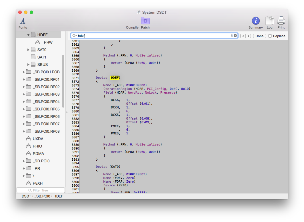

flicka Posted December 3, 2014 Share Posted December 3, 2014 Grazie UltraLaser! Ora vedo di risolvere sto benedetto DSDT...attendi nuove.... Questo dovrebbe essere finalmente apposto C'è sempre quella sezione HDEF che secondo me non dovrebbe esserci; ti allego una immagine. Nel config che mi hai linkato non ho visto sezioni riguardanti l'audio, per cui mi viene da pensare che stai usando un HDAEnabler e che sia questo che apporti le modifiche. Se proprio sei determinato a provarci, penso che la via migliore sarebbe quella di avviare il sistema con una chiavetta di installazione preparata con chameleon, perchè il config di clover fa qualche patch on the fly per cui te la ritroveresti nel DSDT che estrai, avendo anche prima rimosso l'Enabler ricostruendo la cache. Link to comment Share on other sites More sharing options...
