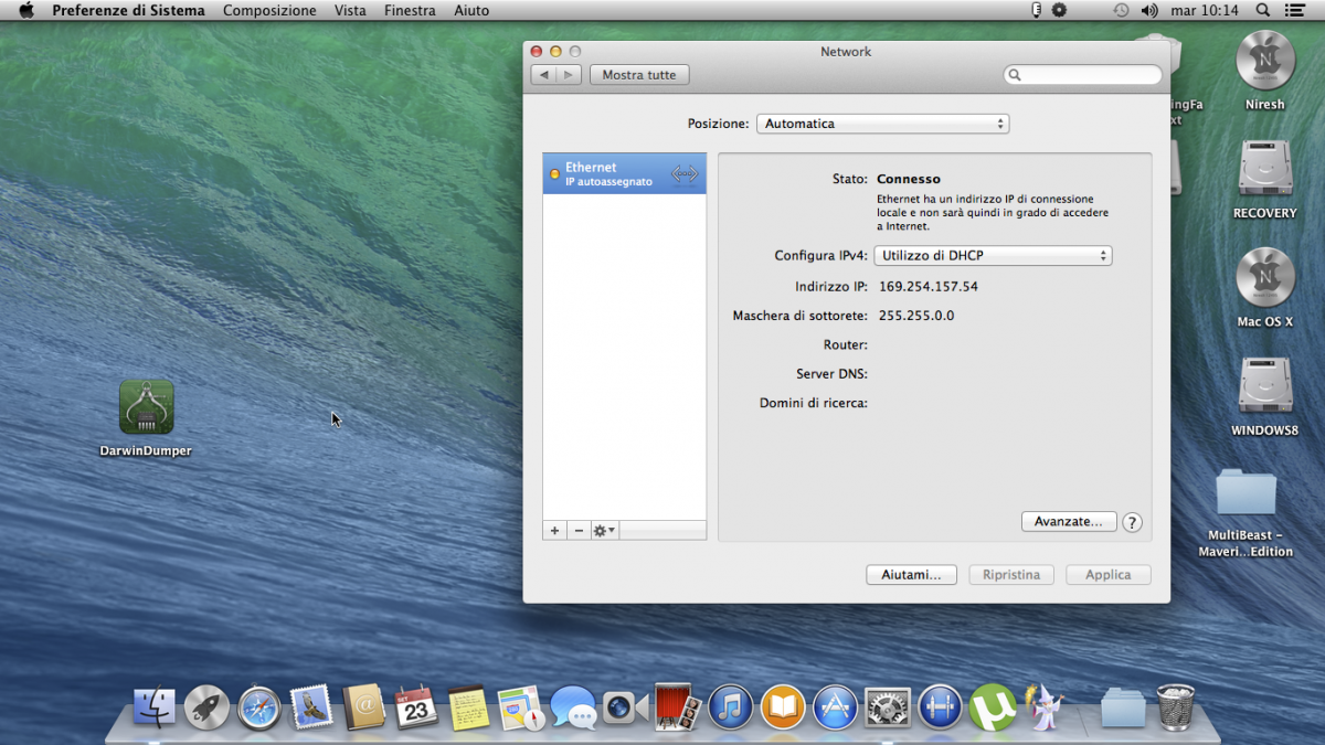

TheBosZ Posted September 22, 2014 Author Share Posted September 22, 2014 Ok, appena esco da lavoro in serata vedo se mi riesce ad installare il tutto Per la rete, ho visto che rimettendo a posto i kext mi vede (per fortuna) di nuovo il modulo Realtek, solo che non mi va su internet. In modalità DHCP mi dice che ho un indirizzo IP interno e quindi non esce su internet, ho provato anche a fare assegnazione manuale degli ip utilizzando anche dei DNS (la connessione che provavo aveva telecom), ma nonostante poi mi dica che sono connesso e, non mi compare più il messaggio di IP interno, se apro safari ed una qualsiasi pagina non funziona. Dov'è che sbaglio? Utilizza come bootloader Chameleon e imposta questo per la video HD4000 : GraphicsEnabler=Yes IntelCapriFb=3 SkipAtiGfx=Yes Fabio Per questi settaggi li devo mettere nel file org.ChameleonBoot.plist? Dove ho messo anche <string>Graphics Mode</string> e la risoluzione sotto "key"? Link to comment https://www.insanelymac.com/forum/topic/301020-mavericks-109-su-hp-g6-2212sl-aiuto-configurazione/#findComment-2062970 Share on other sites More sharing options...

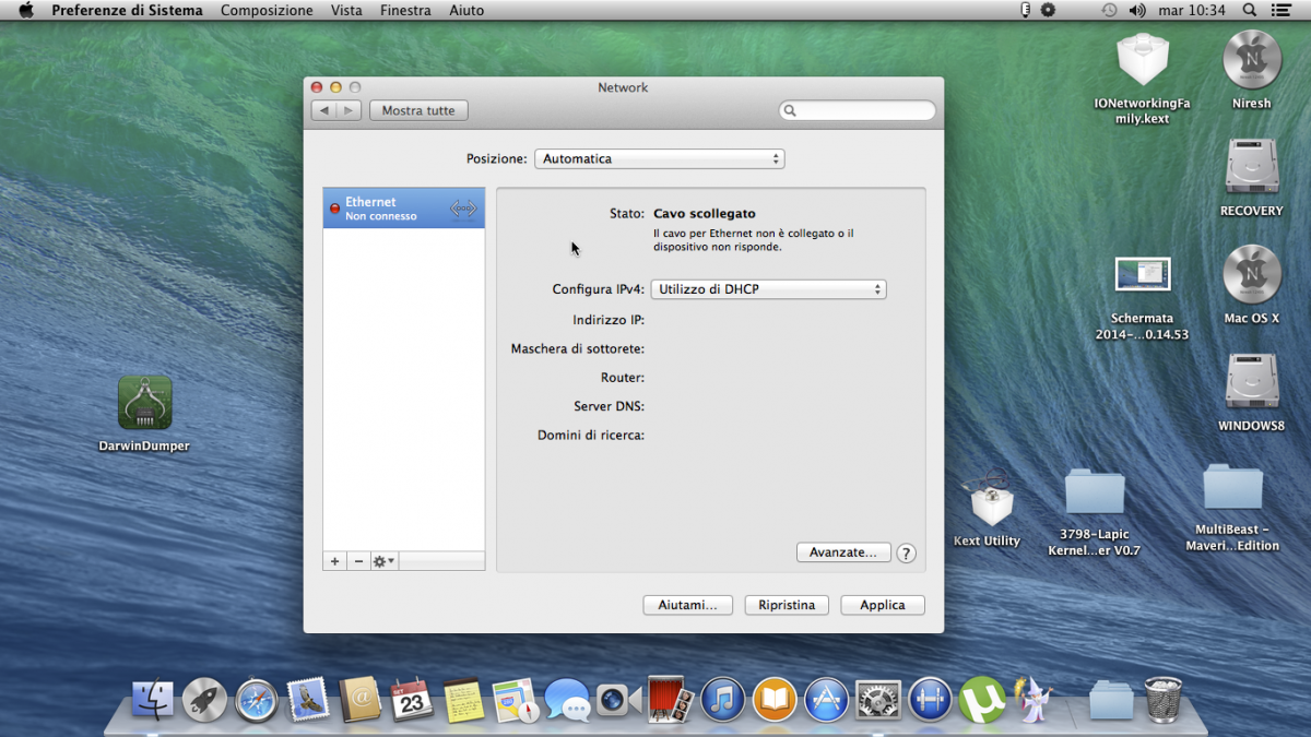

TheBosZ Posted September 23, 2014 Author Share Posted September 23, 2014 Già fatto. Il modulo non mi viene caricato. Se uso Kext Wizard e vado alla sezione Kext info, intanto mi fa vedere che è un'architettura i386 (e non x86_64 come dovrebbe essere), ed inoltre se faccio load kext mi dice "failed to load - (libkern / kext) requested architecture/executable not found; check the system/kernel logs for error or try kextutil(8)" Il punto è che col suo kext standard mi riconosce un modulo ethernet, ma non riesco a configurare la connessione Link to comment https://www.insanelymac.com/forum/topic/301020-mavericks-109-su-hp-g6-2212sl-aiuto-configurazione/#findComment-2063260 Share on other sites More sharing options...
TheBosZ Posted September 23, 2014 Author Share Posted September 23, 2014 Questa è la situazione con i kext standard di sistema, mi riconosce una connessione ma non funziona. Il cavo è fisicamente scollegato in questo caso; Link to comment https://www.insanelymac.com/forum/topic/301020-mavericks-109-su-hp-g6-2212sl-aiuto-configurazione/#findComment-2063264 Share on other sites More sharing options...
carbo178 Posted September 23, 2014 Share Posted September 23, 2014 Avvia con il cavo già collegato Link to comment https://www.insanelymac.com/forum/topic/301020-mavericks-109-su-hp-g6-2212sl-aiuto-configurazione/#findComment-2063265 Share on other sites More sharing options...

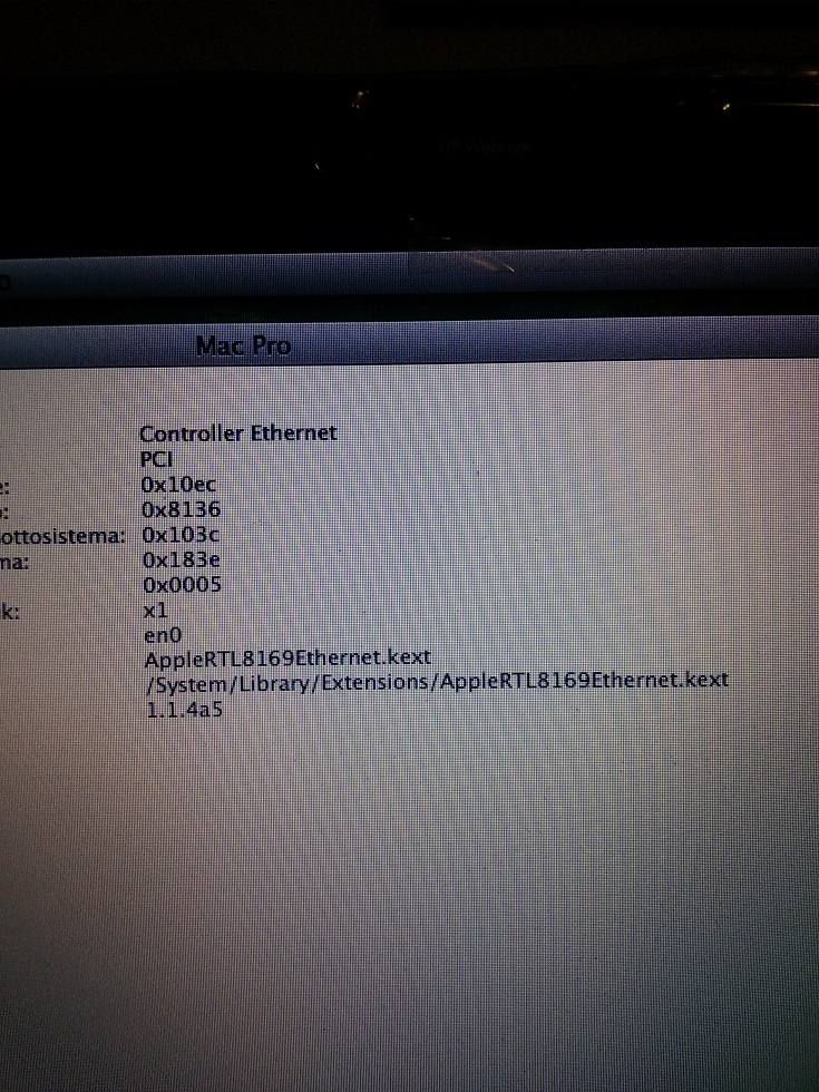

TheBosZ Posted September 23, 2014 Author Share Posted September 23, 2014 Durante il boot, quasi fino al login con user e password, la luce dell'eth era normale; poi si è spenta e lampeggiava saltuariamente quella arancione (credo sia quella di attività), niente connessione, e la situazione ora mi pare pure peggiorata Link to comment https://www.insanelymac.com/forum/topic/301020-mavericks-109-su-hp-g6-2212sl-aiuto-configurazione/#findComment-2063268 Share on other sites More sharing options...

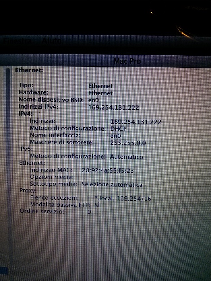

carbo178 Posted September 23, 2014 Share Posted September 23, 2014 Fai uno screen del resoconto di sistema alla voce schede ethernet, secondo me il kext è sbagliato Link to comment https://www.insanelymac.com/forum/topic/301020-mavericks-109-su-hp-g6-2212sl-aiuto-configurazione/#findComment-2063269 Share on other sites More sharing options...
