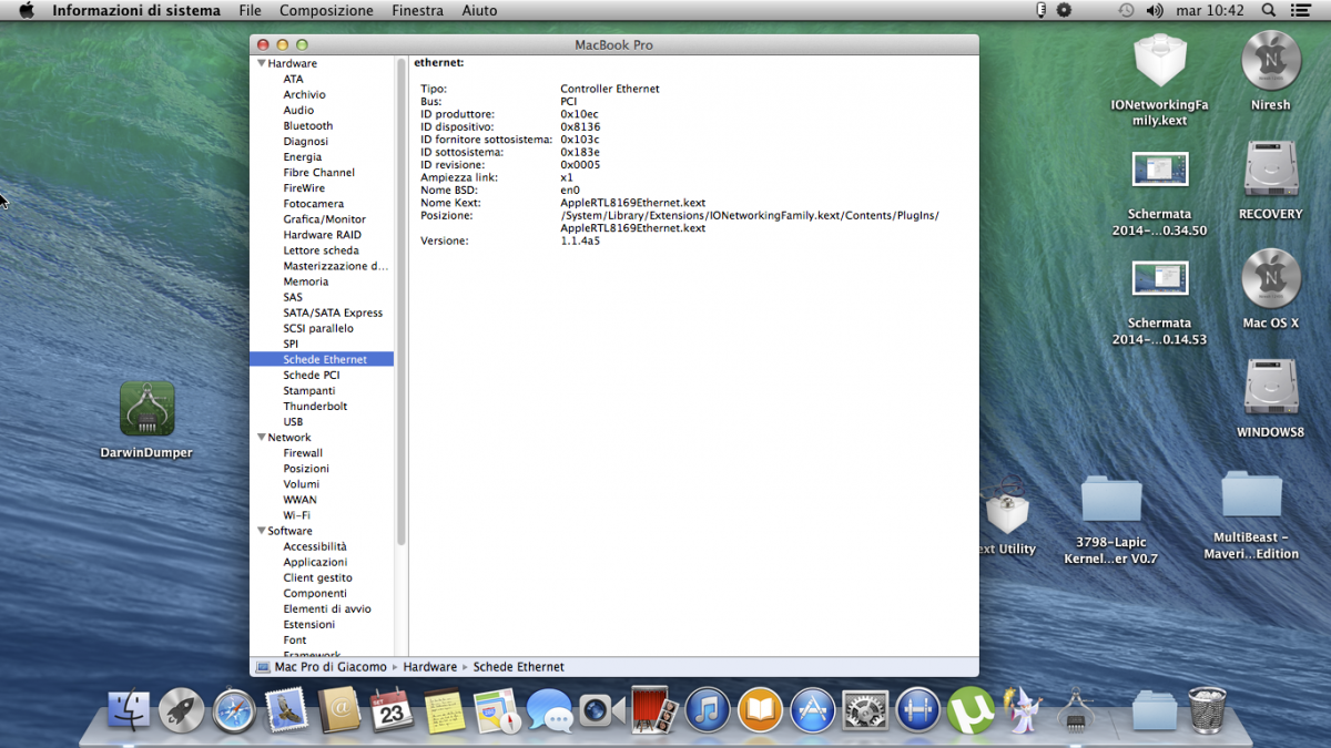

carbo178 Posted September 23, 2014 Share Posted September 23, 2014 Vai in Sistema/Libreria/Extensions/IONetworkingFamily.kext, clicca il destro sul kext-Mostra contenuto pacchetto-contents-plugins ed elimina AppleRTL8169Ethernet.kext. Installa quello consigliato da Fabio al post #17, ripara i permessi e ricostruisci la cache poi riavvia con il cavo collegato Link to comment https://www.insanelymac.com/forum/topic/301020-mavericks-109-su-hp-g6-2212sl-aiuto-configurazione/page/2/#findComment-2063271 Share on other sites More sharing options...
TheBosZ Posted September 23, 2014 Author Share Posted September 23, 2014 Vai in Sistema/Libreria/Extensions/IONetworkingFamily.kext, clicca il destro sul kext-Mostra contenuto pacchetto-contents-plugins ed elimina AppleRTL8169Ethernet.kext. Installa quello consigliato da Fabio al post #17, ripara i permessi e ricostruisci la cache poi riavvia con il cavo collegato Giusto per la cronaca: di quel link ho preso i RealtekRTL8100-RC1-Binary ed installo il kext sotto la cartella "Release", ok? provvedo all'installazione Funziona :D Non avevo capito che, nonostante il kext non caricato dal pacchetto standard IONetworkingFamily gli desse ancora noia! Grazie Grazie Grazie Adesso consigliate di fare l'aggiornamento all'ultima Release di Mavericks? Link to comment https://www.insanelymac.com/forum/topic/301020-mavericks-109-su-hp-g6-2212sl-aiuto-configurazione/page/2/#findComment-2063273 Share on other sites More sharing options...
Fabio1971 Posted September 23, 2014 Share Posted September 23, 2014 E' quello che devi installare Fabio Link to comment https://www.insanelymac.com/forum/topic/301020-mavericks-109-su-hp-g6-2212sl-aiuto-configurazione/page/2/#findComment-2063276 Share on other sites More sharing options...

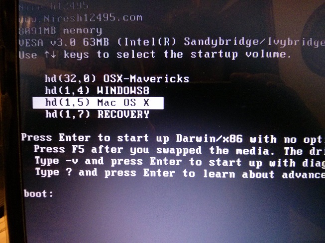

TheBosZ Posted September 23, 2014 Author Share Posted September 23, 2014 Ci ho provato ma è come se fosse trasparente, tra l'altro vedo l'immagine del quadrifoglio di Clover su Preferenze di Sistema ma se faccio boot normale (senza dvd inserito) aspetta qualche secondo (perchè ho attivato i legacy boot su BIOS altrimenti non mi dava possibilità di bootare anche da CD) e poi va dritto su Win 8.1 Link to comment https://www.insanelymac.com/forum/topic/301020-mavericks-109-su-hp-g6-2212sl-aiuto-configurazione/page/2/#findComment-2063319 Share on other sites More sharing options...
Fabio1971 Posted September 23, 2014 Share Posted September 23, 2014 Ma non stavi utilizzando Chameleon Fabio Link to comment https://www.insanelymac.com/forum/topic/301020-mavericks-109-su-hp-g6-2212sl-aiuto-configurazione/page/2/#findComment-2063329 Share on other sites More sharing options...
TheBosZ Posted September 23, 2014 Author Share Posted September 23, 2014 Chameleon è già presente in quella distro, ho provato ad installare pure quello ma evidentemente continuo a sbagliare qualcosa. Link to comment https://www.insanelymac.com/forum/topic/301020-mavericks-109-su-hp-g6-2212sl-aiuto-configurazione/page/2/#findComment-2063330 Share on other sites More sharing options...
Fabio1971 Posted September 23, 2014 Share Posted September 23, 2014 Sè piegami i passi che hai fatto se no non capisco cosa stai facendo Due bootloader non vanno proprio bene Fabio Link to comment https://www.insanelymac.com/forum/topic/301020-mavericks-109-su-hp-g6-2212sl-aiuto-configurazione/page/2/#findComment-2063333 Share on other sites More sharing options...

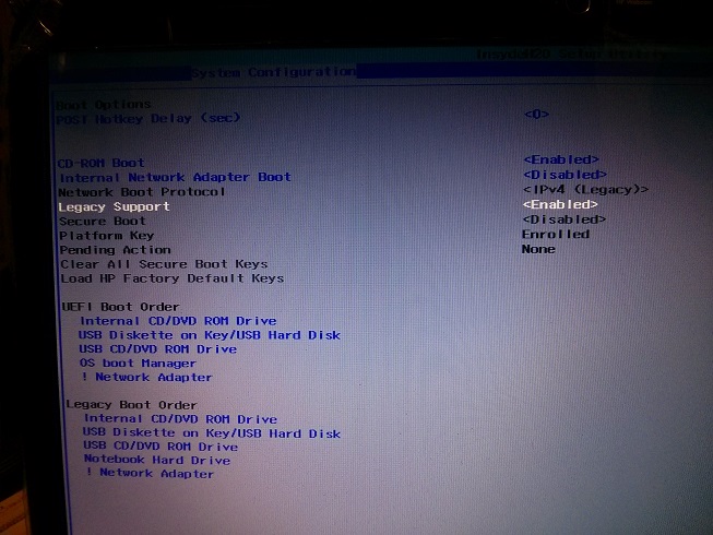

carbo178 Posted September 23, 2014 Share Posted September 23, 2014 L'ideale sarebbe bios in UEFI con bootloader Clover, installato nella ESP-solo per avvio UEFI; nel bios devi disabilitare il secure boot, altrimenti parte solo windows Link to comment https://www.insanelymac.com/forum/topic/301020-mavericks-109-su-hp-g6-2212sl-aiuto-configurazione/page/2/#findComment-2063338 Share on other sites More sharing options...

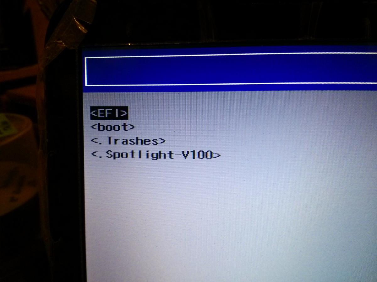

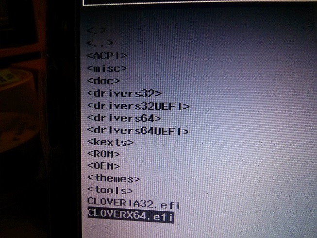

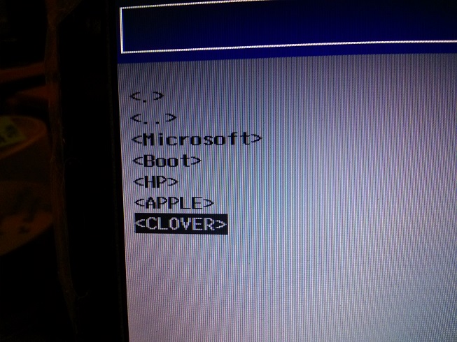

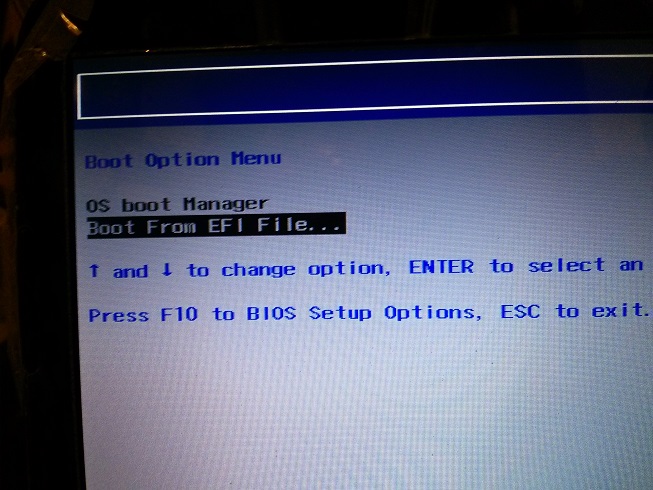

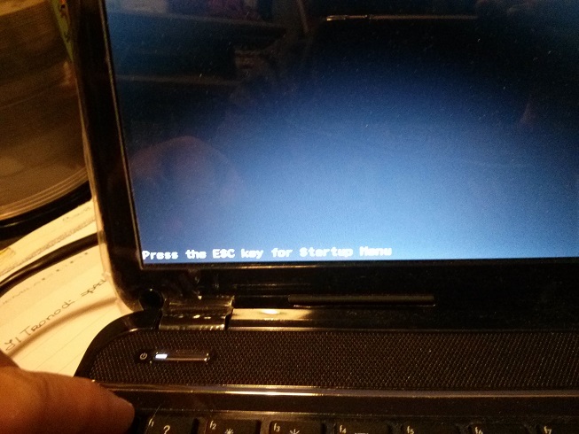

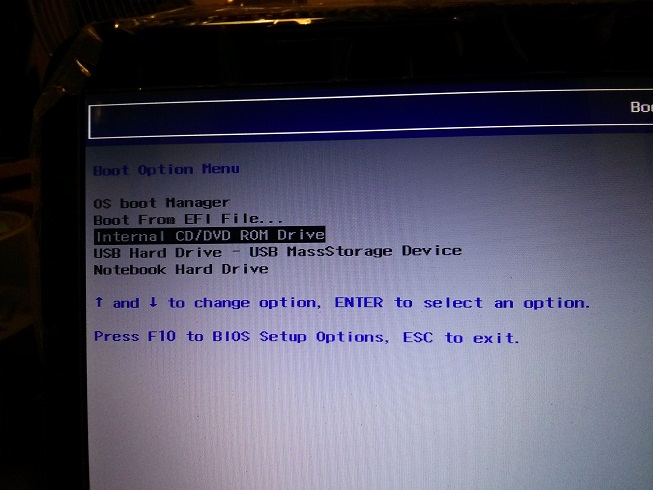

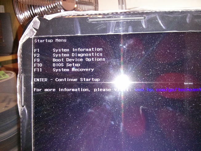

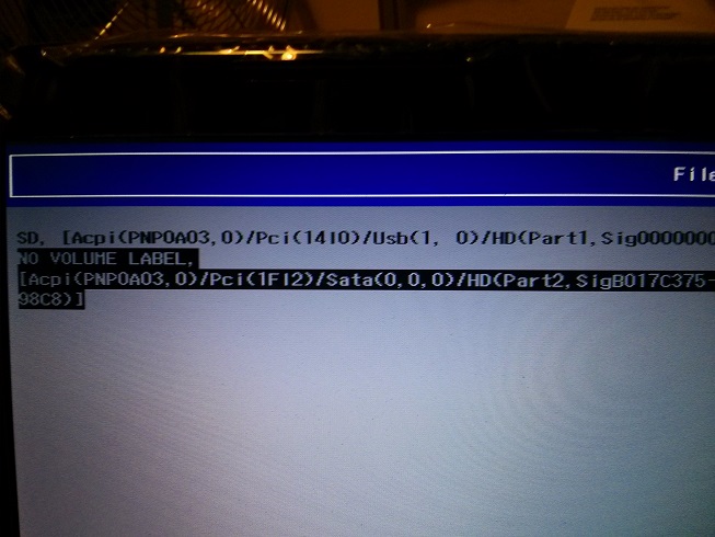

TheBosZ Posted September 23, 2014 Author Share Posted September 23, 2014 Nel Bios ho già disabilitato il secure boot (vedi foto); posto in sequenza 1 - 5 i passi che devo fare, la 1 è per far vedere le impostazioni del bios. Quando accendo il pc compare la richiesta di tasto ESC 2, poi 3-4 sono menù interni del UEFI dell'HP per scegliere il DVD, alla 5 siamo già col DVD della 10.9 che fa il boot con la Chameleon che è sopra il DVD Link to comment https://www.insanelymac.com/forum/topic/301020-mavericks-109-su-hp-g6-2212sl-aiuto-configurazione/page/2/#findComment-2063342 Share on other sites More sharing options...
carbo178 Posted September 23, 2014 Share Posted September 23, 2014 Disabilita anche legacy, dovresti avere il boot da dvd, entra in OS X, installa Clover in UEFI e riavvia sempre da dvd Link to comment https://www.insanelymac.com/forum/topic/301020-mavericks-109-su-hp-g6-2212sl-aiuto-configurazione/page/2/#findComment-2063343 Share on other sites More sharing options...

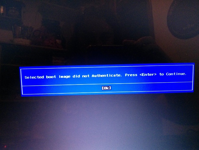

TheBosZ Posted September 23, 2014 Author Share Posted September 23, 2014 C'è una guida per non sbagliare l'installazione di Clover? E se devo riavviare da dvd Clover non viene usato, o sbaglio? AGGIORNAMENTO: Niente, se tolgo Legacy fa lo spin del DVD, legge ma parte subito Win 8.1, cioè posso sempre fare il menù di scelta col tasto "ESC", in questo caso mi da di opzioni quello che vedete negli screenshot da 1 a 6; questo perchè precedentemente avevo installato nella EFI Clover, ma pare che non ne voglia sapere ugualmente Link to comment https://www.insanelymac.com/forum/topic/301020-mavericks-109-su-hp-g6-2212sl-aiuto-configurazione/page/2/#findComment-2063344 Share on other sites More sharing options...
TheBosZ Posted September 23, 2014 Author Share Posted September 23, 2014 C'è soluzione secondo voi? Altrimenti conviene ripartire da capo togliendo tutto? Link to comment https://www.insanelymac.com/forum/topic/301020-mavericks-109-su-hp-g6-2212sl-aiuto-configurazione/page/2/#findComment-2063356 Share on other sites More sharing options...
carbo178 Posted September 23, 2014 Share Posted September 23, 2014 Sicuramente se ripristini Niresh su usb parte in UEFI mode, visto che clover è installato sulla efi del disco bisogna aggiungere la periferica al boot UEFI; questo lo si può fare dall'interfaccia grafica di clover (che però tu non hai) nella parte Clover Options. Puoi installare Clover nella EFI di una chiavetta da 8Gb, scegliendo le prime 2 voci in alto e almeno 1 tema e i driver64UEFI, poi avviare da quella e fare la procedura di aggiunta del disco come periferica di avvio Link to comment https://www.insanelymac.com/forum/topic/301020-mavericks-109-su-hp-g6-2212sl-aiuto-configurazione/page/2/#findComment-2063358 Share on other sites More sharing options...
