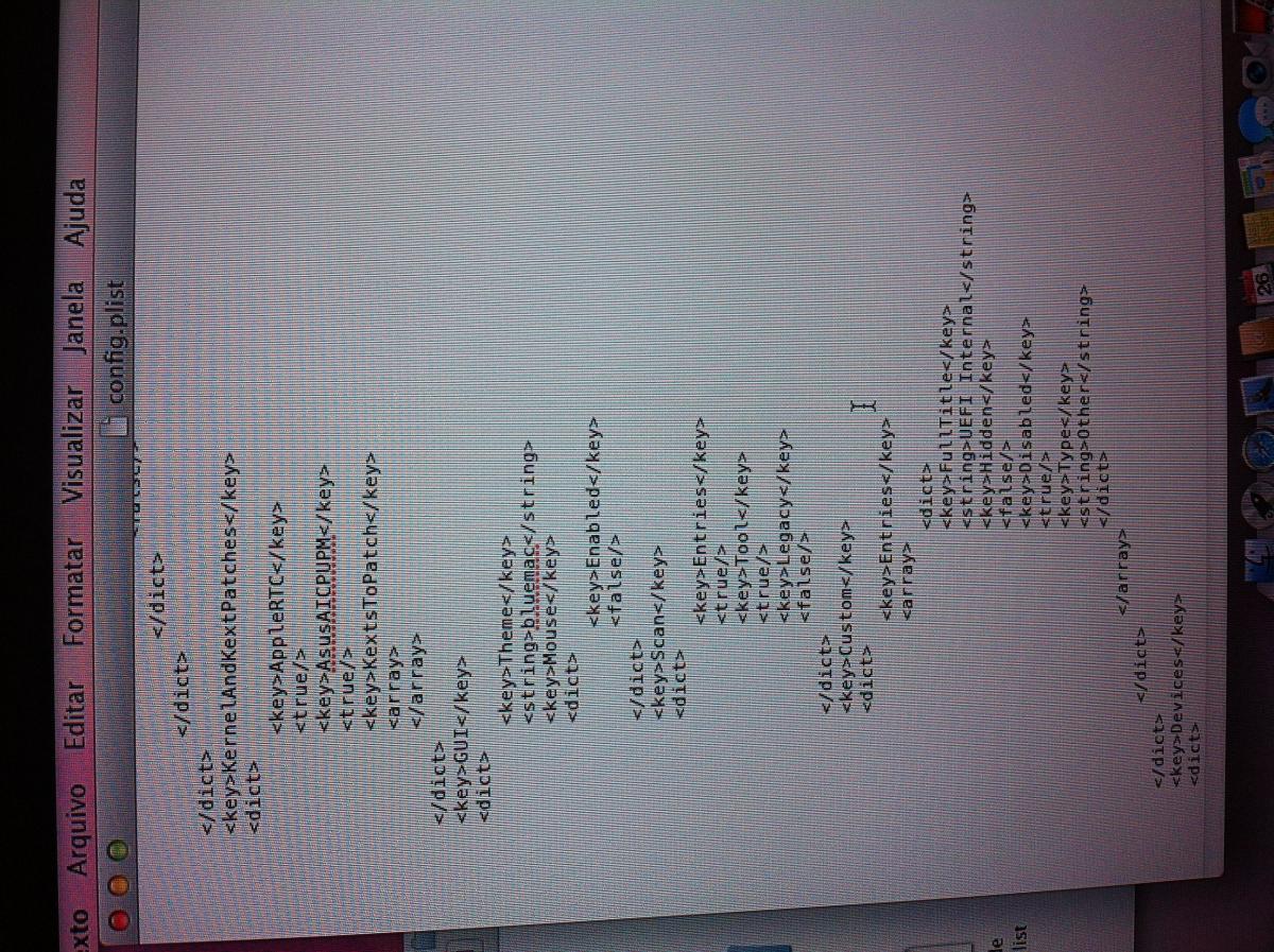

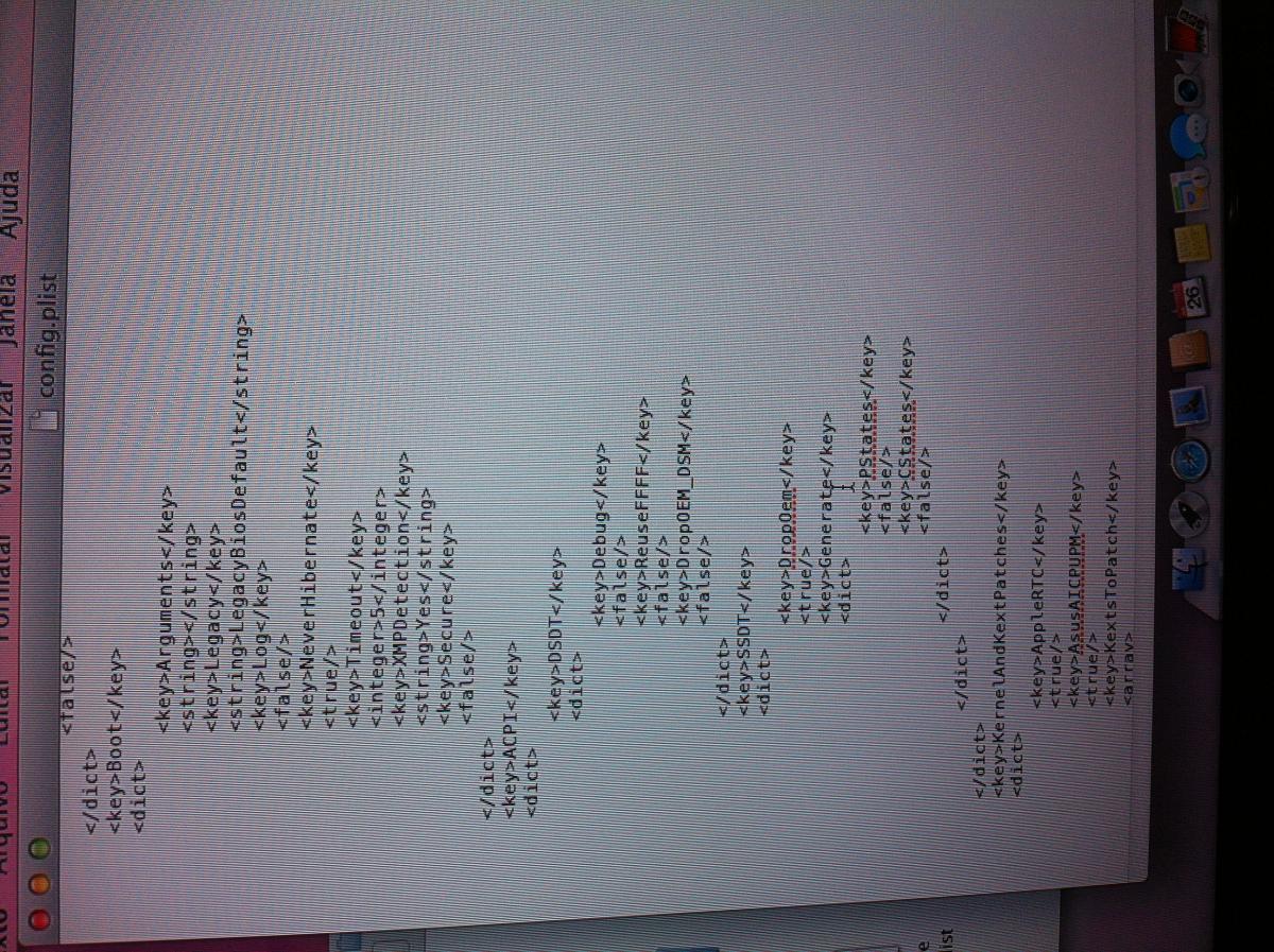

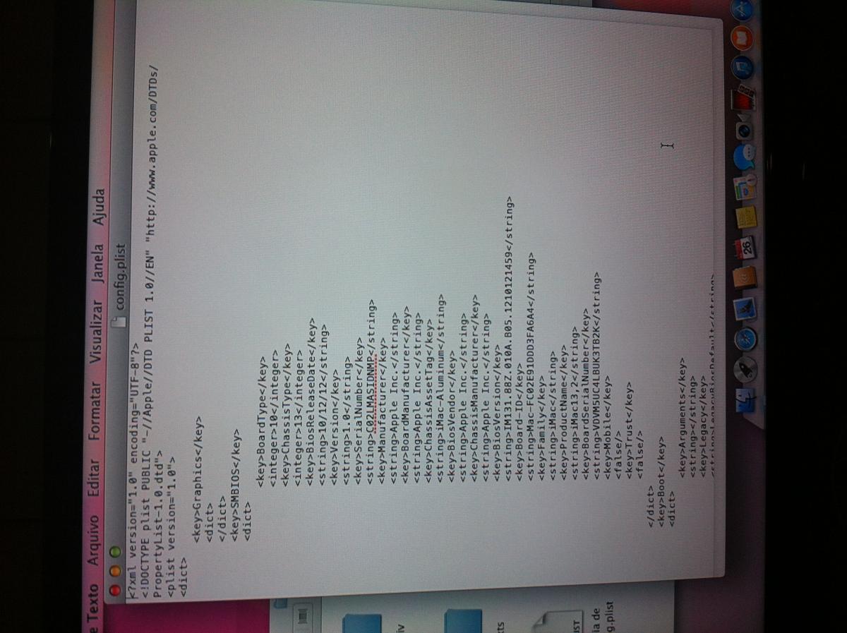

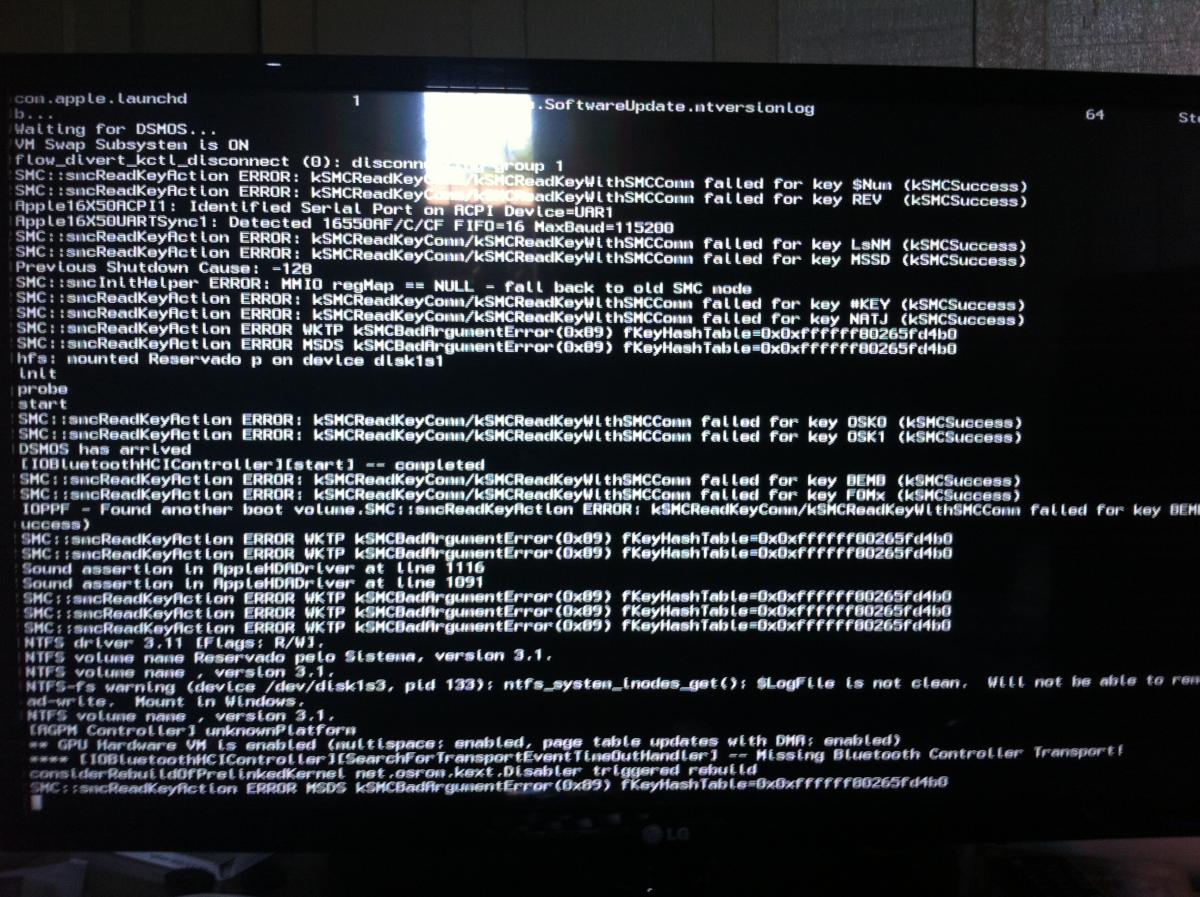

Pimentel Posted July 27, 2014 Share Posted July 27, 2014 Olá Pra mim não tem nada haver de fato com patch na kext AICPUPM, pois creio que o config.plist já está ajustado pra isso... por favor posta teu config.plist ai pra analisar e posta também a imagem do erro como allan pediu Link to comment https://www.insanelymac.com/forum/topic/299787-ajuda-maverick-na-placa-asus-p8z77-v-lx2/page/4/#findComment-2044967 Share on other sites More sharing options...

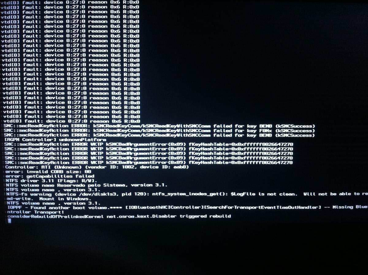

tiagoferrari93 Posted July 27, 2014 Author Share Posted July 27, 2014 Olha o erro e este na imagem... segue como esta minha config.plist Link to comment https://www.insanelymac.com/forum/topic/299787-ajuda-maverick-na-placa-asus-p8z77-v-lx2/page/4/#findComment-2044973 Share on other sites More sharing options...
Pimentel Posted July 27, 2014 Share Posted July 27, 2014 Olá Achei teu problema de gráfica.... Não é necessário aplicar a kext HD 4000 HDMI, pois você não irá usar ela, mas sim a HD 7850, desmarca isso.... por favor O resto está bom, tem até o patch na AICPUPM... Mas posta de fato o arquivo config.plist, comprime ele e posta aqui.... Agora o sistema está mais bagunçado, eita rsrsrs só não estressar e veja tmabém se a kext AppleHDA está sendo carregada, pois é esse que pode ser o teu problema Link to comment https://www.insanelymac.com/forum/topic/299787-ajuda-maverick-na-placa-asus-p8z77-v-lx2/page/4/#findComment-2044976 Share on other sites More sharing options...

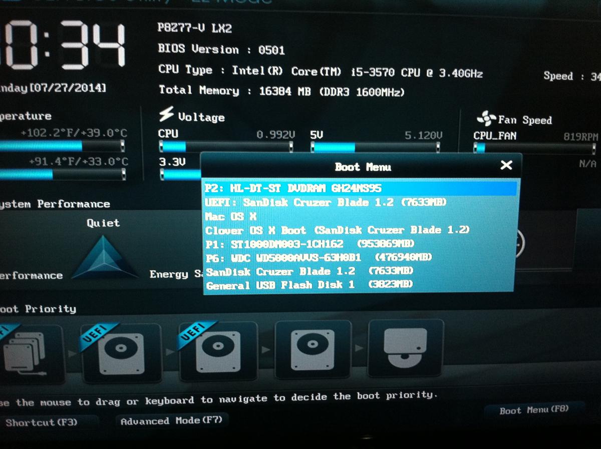

tiagoferrari93 Posted July 27, 2014 Author Share Posted July 27, 2014 Olha ae quando entro na bios pra poder escolher o P6 que e meu Hd que esta o Mac ele nao entra e da um boot falando que o windos foi mal carregando, ai eu volto na bios e seleciono a escrita MACOSX dai ele aparece aquelta tela que ja mostrei. e no caso eu ja tinha instalado aquela hora o HD4000... etc... e agora vou fazer oque Link to comment https://www.insanelymac.com/forum/topic/299787-ajuda-maverick-na-placa-asus-p8z77-v-lx2/page/4/#findComment-2044978 Share on other sites More sharing options...
Pimentel Posted July 27, 2014 Share Posted July 27, 2014 Olá Mas você instalou Win+OSX no mesmo HDD? Se for assim tem que reparar o Windows... E pra arrumar tudo logo, vamos fazer o seguinte... segue os passos que te dei pra fazer a instalação e a pós-instalação, refaz eles de novo: http://www.insanelymac.com/forum/topic/299787-ajuda-maverick-na-placa-asus-p8z77-v-lx2/page-2?do=findComment&comment=2044641 Link to comment https://www.insanelymac.com/forum/topic/299787-ajuda-maverick-na-placa-asus-p8z77-v-lx2/page/4/#findComment-2044981 Share on other sites More sharing options...

tiagoferrari93 Posted July 27, 2014 Author Share Posted July 27, 2014 Oi pessoal eu segui os passos atentamente, mas este erro persiste! nao concigo subir o sistema sem a flag dart=0 instalei o Audio recomendado pelo pimentel mas ele esta funcionando so em caixinhas de som e fones porem uso uma tv com HDMI onde eu uso ela pra sair o audio como faço? e pessoal rede tbm ainda nao concegui colocar qual o passo de rede? Link to comment https://www.insanelymac.com/forum/topic/299787-ajuda-maverick-na-placa-asus-p8z77-v-lx2/page/4/#findComment-2045039 Share on other sites More sharing options...

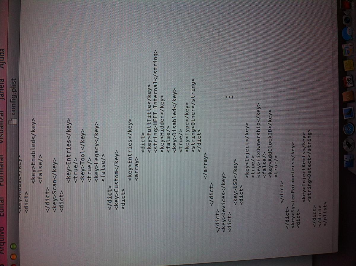

Pimentel Posted July 27, 2014 Share Posted July 27, 2014 Olá Audio te preocupas depois... outra... posta por favor cara a sua config.plist para eu editar, se você não postar não tem como eu corrigir isso ai. Pega a tua config.plist, config.plist é um arquivo que fica dentro da pasta EFI/Clover/ comprime ele e posta aqui Link to comment https://www.insanelymac.com/forum/topic/299787-ajuda-maverick-na-placa-asus-p8z77-v-lx2/page/4/#findComment-2045074 Share on other sites More sharing options...

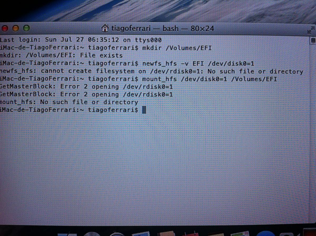

tiagoferrari93 Posted July 27, 2014 Author Share Posted July 27, 2014 amigo to tentando salva ela no pendrive eu ja comprimi so nao concijo joga-la no pendrive e minha partiçao Efi sumiu onde reencontro ela Me ajuda a localizar novamente minha pasta EFI/ Clover pra eu comprimir novamente e me ajuda a resolver o problema de eu nao conceguir colar ele no pendrive pois eu copio mas quando vou no pendrive a opcao de colar nao funciona.... Link to comment https://www.insanelymac.com/forum/topic/299787-ajuda-maverick-na-placa-asus-p8z77-v-lx2/page/4/#findComment-2045115 Share on other sites More sharing options...

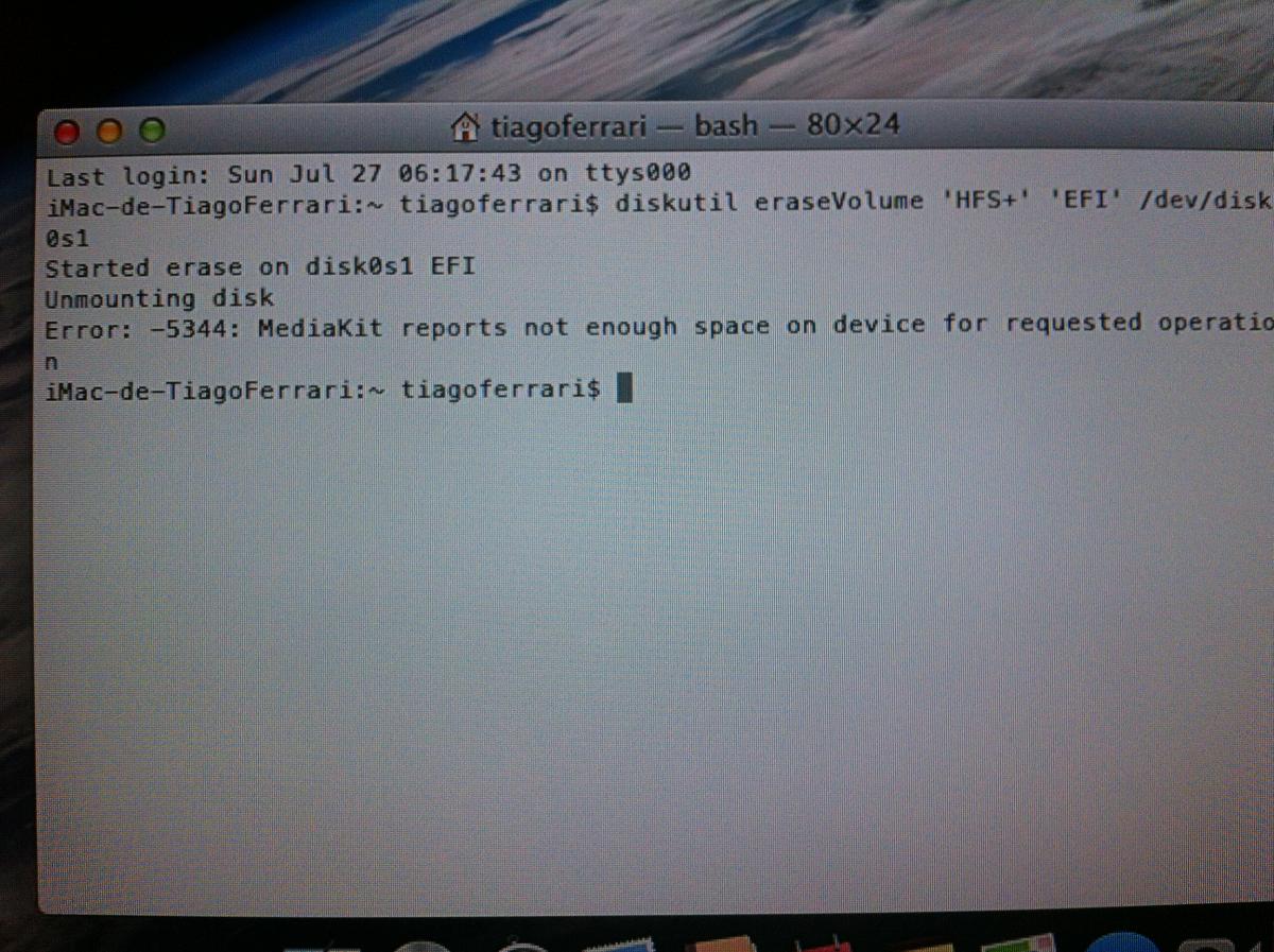

Pimentel Posted July 27, 2014 Share Posted July 27, 2014 Olá Cara pelo que eu sei a partição fica sempre montada... Mas tenta usar esse comando para ela ficar sempre montada: diskutil eraseVolume "HFS+" "EFI" /dev/disk0s1 roda isso ai no terminal.... Veja se o pendrive está em formato NTFS, pois se ele estiver nesse formato, o OSX não copia nada para formato NTFS, então tenta formatar o pendrive para Fat32 Link to comment https://www.insanelymac.com/forum/topic/299787-ajuda-maverick-na-placa-asus-p8z77-v-lx2/page/4/#findComment-2045139 Share on other sites More sharing options...
tiagoferrari93 Posted July 27, 2014 Author Share Posted July 27, 2014 Veja amigo nao deu certo o comando e te juro nao esta aparecendo mais o disco na mesa como apareceu na primeira vez Link to comment https://www.insanelymac.com/forum/topic/299787-ajuda-maverick-na-placa-asus-p8z77-v-lx2/page/4/#findComment-2045143 Share on other sites More sharing options...
Pimentel Posted July 27, 2014 Share Posted July 27, 2014 Olá Tenta usar esses... digita linha por linha e executa linha por linha: mkdir /Volumes/EFI newfs_hfs -v EFI /dev/disk0s1 mount_hfs /dev/disk0s1 /Volumes/EFI Boa sorte! Link to comment https://www.insanelymac.com/forum/topic/299787-ajuda-maverick-na-placa-asus-p8z77-v-lx2/page/4/#findComment-2045146 Share on other sites More sharing options...
tiagoferrari93 Posted July 27, 2014 Author Share Posted July 27, 2014 Amigo da so uma olhada tem algo errado :/ Link to comment https://www.insanelymac.com/forum/topic/299787-ajuda-maverick-na-placa-asus-p8z77-v-lx2/page/4/#findComment-2045149 Share on other sites More sharing options...
