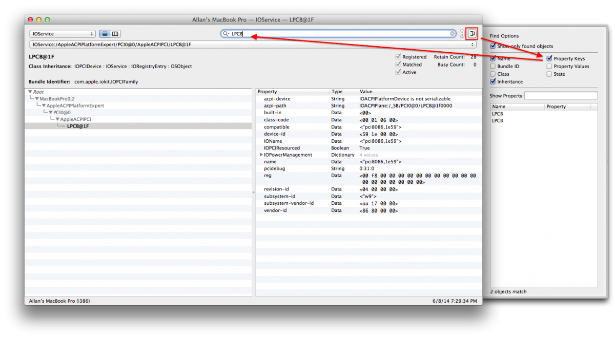

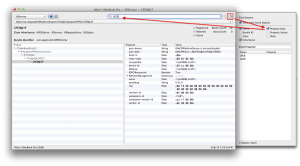

Allan Posted June 8, 2014 Share Posted June 8, 2014 Certo, tenta com esse DSDT, e veja se a LPC vai carregar, e se os states vão mudar. DSDT.aml.zip Faz assim, abre o IORegExplorer, e no campo de pesquisa, digite LPCB, dai me mande um print. Veja o exemplo: Link to comment https://www.insanelymac.com/forum/topic/298449-warnings-e-erros-ao-compilar-dsdt-e-ssdt/page/3/#findComment-2027440 Share on other sites More sharing options...

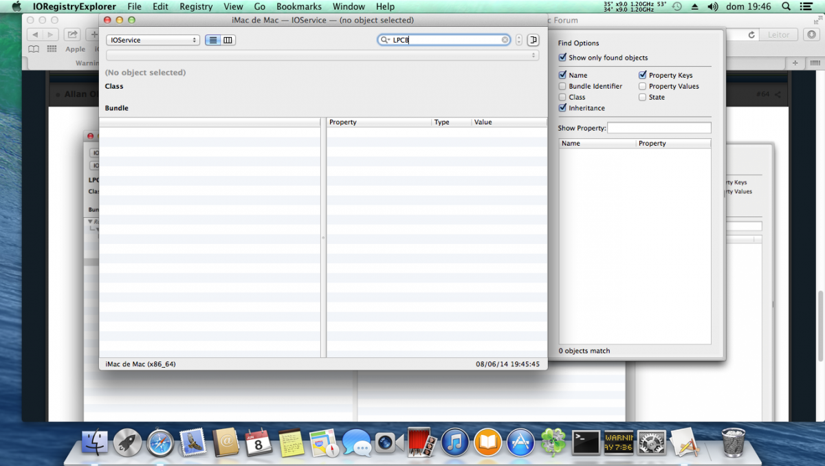

Coisa Posted June 8, 2014 Author Share Posted June 8, 2014 Os states continuam no mínimo e máximo com essa nova DSDT e AppleLPC carregada. Aqui não aparece nada quando se busca por LPCB. Lembrando que o Clover reconhece a máquina como iMac 11,2. A imagem tá aí: Link to comment https://www.insanelymac.com/forum/topic/298449-warnings-e-erros-ao-compilar-dsdt-e-ssdt/page/3/#findComment-2027447 Share on other sites More sharing options...

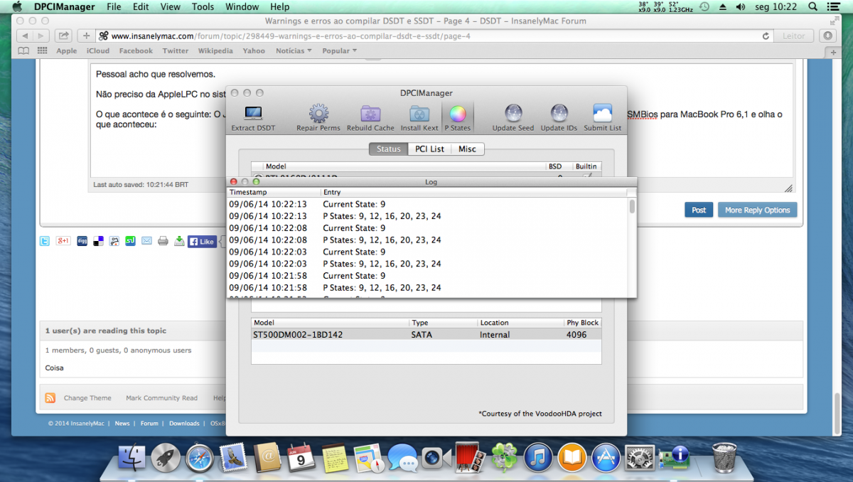

Coisa Posted June 9, 2014 Author Share Posted June 9, 2014 Pessoal acho que resolvemos. O que acontece é o seguinte: O JorgeMax está certo. Em SMBios de iMacs só existem 2 states ativos. O mínimo e o máximo. Alterei o SMBios para MacBook Pro 6,1 e os states foram destravados, é só olhar na imagem. Outra coisa: Percebi algo muito importante no seguinte item no HWMonitor: CPU Package Average Esse item mostra a frequência interna com que os núcleos fazem as operações. Como no SMBios iMac só tem 2 states ativos, quando o sistema precisa de mais processamento automaticamente o multiplicador salta para x24 mas isso não significa que está usando a potência máxima do processador. Tem horas que está em x24 mas a frequência oscila entre 1.9GHz ou 2.5Ghz por exemplo. No caso do SMBios MacBook Pro 6,1 ele libera os multiplicadores para serem exibidos mas a variação de potência é a mesma. A diferença é que ao invés de saltar direto para x24 ele mostra os multiplicadores que estão dentro do intervalo. Basta olhar a imagem que postei usando SMBios MacBook Pro 6,1. Sobre não aparecer as informações no Console usando o MSRDumper.kext eu acho que ele funciona da mesma forma que o Intel Power Gadget: Só serve para Core i de segunda geração em diante, por isso as duas linhas ficavam em branco no console, pelo menos é o que eu acho. Agora acho que vou voltar para a SMBios do iMac 11,2 que é a correta para meu hardware. As DSDT e SSDT estão funcionando normalmente. Tudo funciona muito bem e bem rápido. Só uma última coisa: Coloquei pelo Clover Configurator o Timeout do boot para 0 pra que o sistema entrasse automaticamente ao ligar o PC, exportei o novo config.plist na pasta certinho mas o Clover ainda exibe a tela de seleção e fica parado nela até que eu escolha a unidade do sistema. No config.plist a unidade do sistema está como MacHDD e atualizei o Clover para a última versão. Como resolver? Link to comment https://www.insanelymac.com/forum/topic/298449-warnings-e-erros-ao-compilar-dsdt-e-ssdt/page/3/#findComment-2027703 Share on other sites More sharing options...
