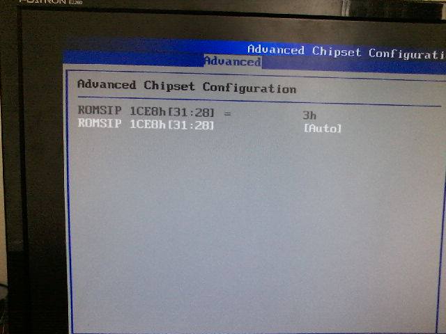

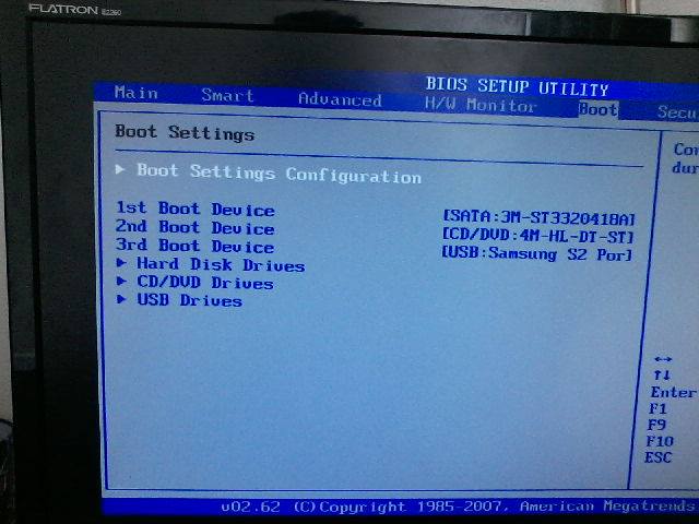

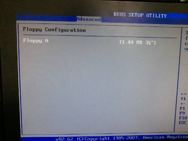

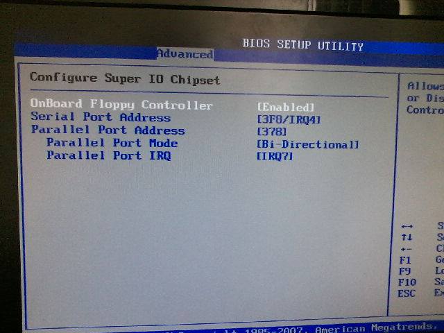

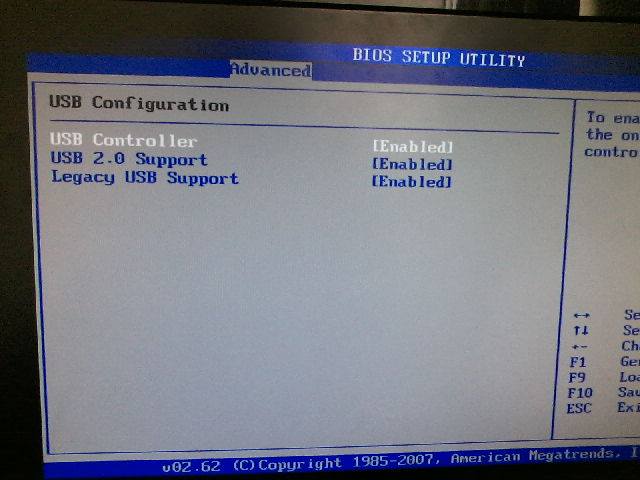

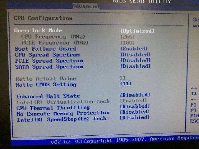

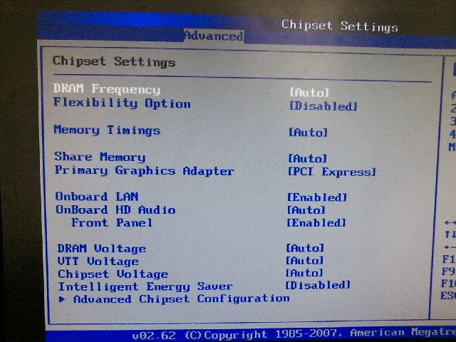

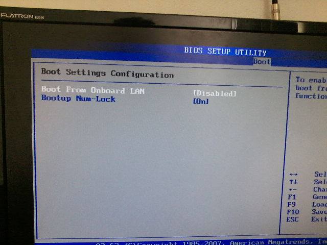

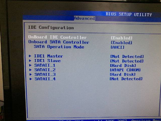

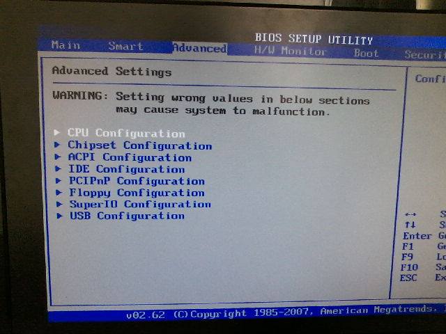

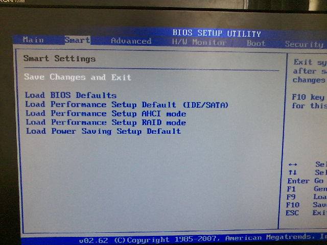

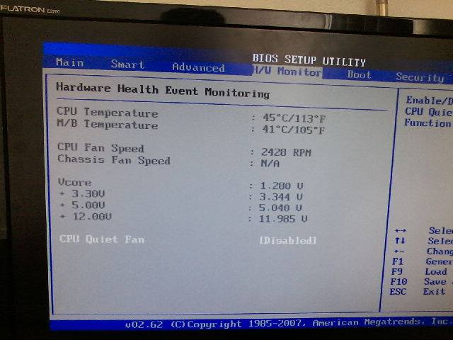

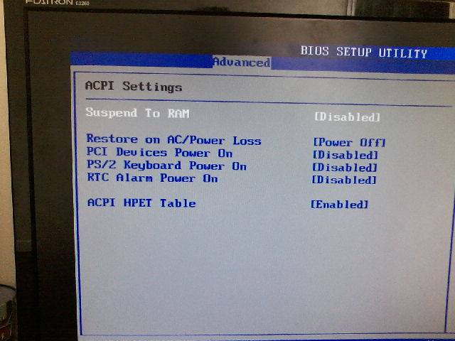

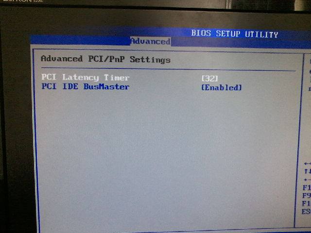

mrmauricionetto Posted May 6, 2014 Share Posted May 6, 2014 Olá gente. Estou tentando instalar o Mavericks na minha placa mãe: Phitronics PN73VS-M. Só que o problema é que toda vez que eu faço um pendrive bootável (Retail ou Niresh) ele reinicia antes de entrar na tela da maçã.Ja tentei o Niresh versão USB, ja fiz com a imagem Retail do Mavericks, usando o myHack, e continua a mesma coisa.Sendo que o Niresh USB, nem boot dá.Dai, mandaram eu ver a se BIOS se estava correta, só que o problema é que a maioria das opções, não tem na minha BIOS. Segue as imagens da minha BIOS. Peço a ajuda de voces para configurar minha BIOS e conseguir dar boot USB pra instalar o Mavericks e posteriormente configura-lo. Tipo de processador: Core2Duo 2,94 E7500Nome da Placa Mãe Phitronics PN73VS-MChipset da Placa Mãe nVIDIA nForce 7100-620iAdaptador gráfico NVIDIA GeForce 7050 / NVIDIA nForce 620i PCI Express: ASUS ENGT430 [Nvidia Geforce 430GT]Adaptador de som Realtek ALC662 @ nVIDIA MCP73 - High Definition Audio ControllerAdaptador de Rede NVIDIA nForce 10/100 Mbps Ethernet (192.168.1.5) onboard HD1 320GB - Mac HD2 160GB - Windows 8 [Nao posso instalar via DVD 8gb porque aqui na minha cidade está em falta, esse tipo de midia] Obrigado desde já. A proposito, estou rodando o Lion, iAtkos_L2 no meu pc, normalmente. 100% Preciso fazer algo? 1 Link to comment https://www.insanelymac.com/forum/topic/297860-mavericks-em-phitronics-pn73vs-m/ Share on other sites More sharing options...

Allan Posted May 9, 2014 Share Posted May 9, 2014 Olha, tenta configurar o BIOS da forma correta. Mas eu não entendo o porque você ainda usa imagens Distro se já lhe falamos que não damos suporte??!! Se quiser nossa ajuda siga as regras, mas se quer usar esses imagens, vá no fórum que dá suporte, e informe a eles os seus problemas. 2 Link to comment https://www.insanelymac.com/forum/topic/297860-mavericks-em-phitronics-pn73vs-m/#findComment-2018325 Share on other sites More sharing options...

Allan Posted May 12, 2014 Share Posted May 12, 2014 Olha alem de colocar o pen como 1º device, não tenho ideia. 1 Link to comment https://www.insanelymac.com/forum/topic/297860-mavericks-em-phitronics-pn73vs-m/#findComment-2018982 Share on other sites More sharing options...
mrmauricionetto Posted May 13, 2014 Author Share Posted May 13, 2014 Eu aperto F11 para escolher o boot.O problema acho que é a bios.Pode me ajudar a configurar? Ai estão as imagens com as opcoes. Link to comment https://www.insanelymac.com/forum/topic/297860-mavericks-em-phitronics-pn73vs-m/#findComment-2019237 Share on other sites More sharing options...
Allan Posted May 13, 2014 Share Posted May 13, 2014 Então cara, nem tenho o que te falar, a maioria das coisas já estão certas: Em ACPI Settings a opção ACPI HPET Table está Habilitada - No mais tente desabilitar. Em IDE Configuration a opção SATA Operation Mode está correta. Veja mais aqui: Configurações do BIOS 1 Link to comment https://www.insanelymac.com/forum/topic/297860-mavericks-em-phitronics-pn73vs-m/#findComment-2019241 Share on other sites More sharing options...
mrmauricionetto Posted May 14, 2014 Author Share Posted May 14, 2014 Allan, descobri o problema! Ele reinicia apos "Starting Darwin x86_64" Link to comment https://www.insanelymac.com/forum/topic/297860-mavericks-em-phitronics-pn73vs-m/#findComment-2019251 Share on other sites More sharing options...
Allan Posted May 14, 2014 Share Posted May 14, 2014 Qual imagem está usando? 1 Link to comment https://www.insanelymac.com/forum/topic/297860-mavericks-em-phitronics-pn73vs-m/#findComment-2019374 Share on other sites More sharing options...
mrmauricionetto Posted May 14, 2014 Author Share Posted May 14, 2014 dmg do mavericks. Eu consegui entrar na instalacão, ativando todas as opcoes da CPU na bios.Mas agora a instalação falha faltando 13 min. Sendo que o usb ta perfeito. Link to comment https://www.insanelymac.com/forum/topic/297860-mavericks-em-phitronics-pn73vs-m/#findComment-2019387 Share on other sites More sharing options...
Allan Posted May 14, 2014 Share Posted May 14, 2014 Tenta do Olarila. Se você tem algum OS X ai disponível, tenta usar o modo MBR. Substitua o arquivo OSInstall.mpkg em System/Installation/Packages pelo do patch MBR abaixo (se for instalar em GUID não é necessário substituir o framework, apenas o mpkg) Opcional: OSInstall framework e mpkg modificados para instalar em partição MBR Mavericks MBR Patch Dai use esse código: tar zxvf ~/Downloads/Mavericks_GM_MBR_Patch.tar.gz -C /Volumes/"installer volume name" 1 Link to comment https://www.insanelymac.com/forum/topic/297860-mavericks-em-phitronics-pn73vs-m/#findComment-2019388 Share on other sites More sharing options...
mrmauricionetto Posted May 14, 2014 Author Share Posted May 14, 2014 Allan, consegui!Depois de muito trabalho, o problema estava na imagem! Fazendo o que voce disse, deu certo.Aqui vai meu print! 1 Link to comment https://www.insanelymac.com/forum/topic/297860-mavericks-em-phitronics-pn73vs-m/#findComment-2019442 Share on other sites More sharing options...
