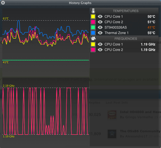

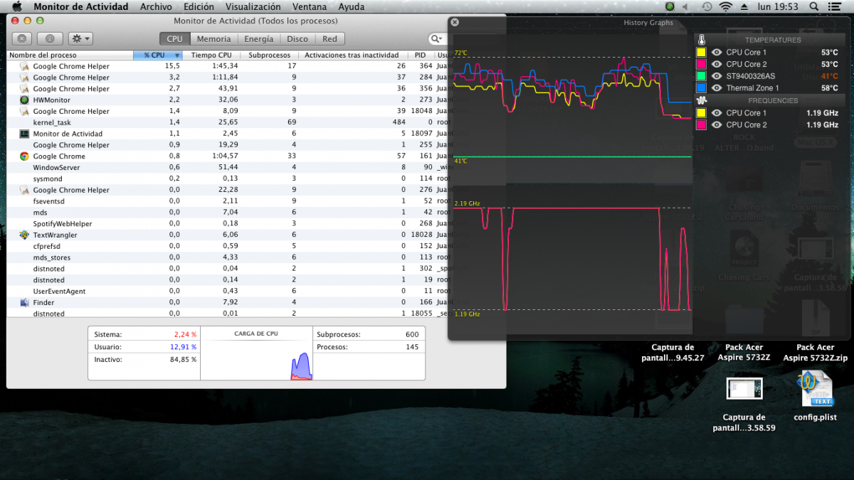

jcbroncanoc01 Posted April 25, 2014 Share Posted April 25, 2014 Pues como el propio título dice, a pesar de tener los speedtest configurados, el procesador siempre está corriendo a la máxima potencia (2.20Ghz). El DSDT me lo configuró un usuario de OSx86, aunque me acabo de dar cuenta de que ni el DSDT ni los SSDT están en la carpeta Extra (aunque sigo con aceleración gráfica, curiosamente), más sí en una del escritorio. Mi PC es una Acer Aspire 5732Z, aquí os dejo el hardware: Processor: Intel Dual-Core T4400 2.20GHzRAM: 4 GB DDR3 800MHzGraphics: Ati Mobility Radeon HD4570 512MBLan: Ateros AR8132 PCI-E Fast Ethernet ControllerWiFi: Atheros AR5B93 802.11b/g/n Wireless Network AdapterSound: Realtek ALC272 Monitorización del procesador: Como podéis ver, da continuos saltos pero siempre se mantiene en 2.20 Aquí os dejo mi configuración (DSDT, SSDT, speedtest...) Pack Acer Aspire 5732Z 2.zip A ver si me podéis echar una mano, porque usar Mac le está dando muchísima caña a la CPU y, ya sabemos como acaban éstos. Os lo agradecería mucho. SALUDOS Link to comment https://www.insanelymac.com/forum/topic/297680-consumo-excesivo-en-109-speedstep-acer-aspire-5732z/ Share on other sites More sharing options...

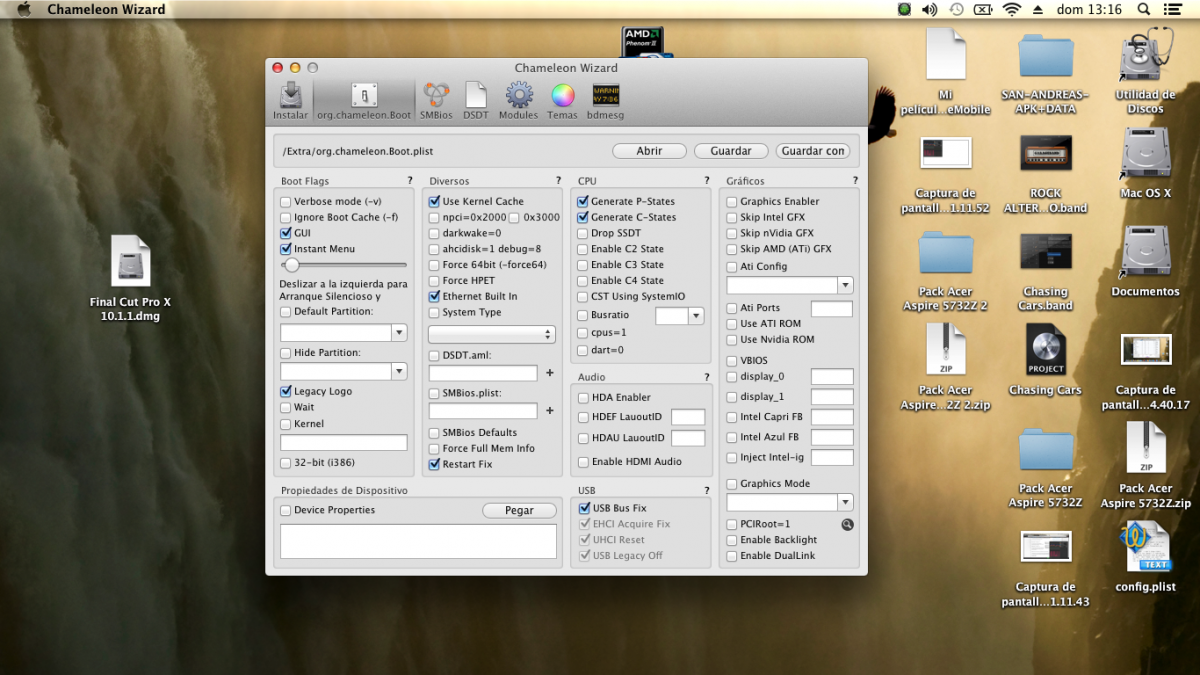

jcbroncanoc01 Posted April 27, 2014 Author Share Posted April 27, 2014 Vamos a hacer una primera prueba, inicia con el nuevo dsdt.aml en /Extra, NO vamos a colocar las demás tablas SSDT en /Extra. Y cambiamos el parámetro a DropSSDT=No para ver si tus tablas SSDT de fábrica son compatibles con OS X. Si todo sale bien, por favor súbeme un nuevo .ioreg para chequear la administración de energía del procesador con la carga de LPC nativo, y sabemos si necesitas o no tablas SSDT personalizadas para P-States y C-States. Si el sistema no arranca prueba con: DropSSDT=Yes GeneratePStates=Yes GenerateCStates=Yes La cadena completa para que Chameleon genere automáticamente las tablas compatibles. Me ha iniciado correctamente, sin ningún problema. La opción SSDT en Chameleon Wizard venía desmarcada, por lo que veo, aquí te dejo una captura: (También he marcado la casilla de DSDT con el archivo, como puedes ver en la imagen) MacBook Pro de Juan 2.zip Me acabo de dar cuenta, por cierto, que he perdido el audio y no tengo el indicador de la batería, me imagino será por el DSDT. A ver si le puedes echar un vistazo Link to comment https://www.insanelymac.com/forum/topic/297680-consumo-excesivo-en-109-speedstep-acer-aspire-5732z/#findComment-2015706 Share on other sites More sharing options...

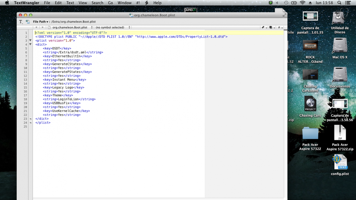

juanerson Posted April 27, 2014 Share Posted April 27, 2014 Me parece que estas todo enredao compadre, porque en ese segundo .ioreg que subiste NO se ha cargado la DSDT en lo absoluto. Por ahora olvídate de Chameleon Wizard. Será que subiste otro .ioreg? Tienes el bootloader Chameleon instalado en el disco duro de Mac OS X o estas arrancando desde un pendrive con su propia carpeta /Extra? Tendrás algún otro archivo dsdt.aml en la raíz ( / ) del medio que usas para arrancar el sistema? Revisa bien, muy bien, porque algo estas haciendo mal o medio bien. Debes establecer los parámetros de arranque desde el archivo /Extra/o.c.B.p edítalo con TextMate te lo recomiendo, o escribe los parámetros "a mano" desde el boot prompt de Chameleon (F8), y por favor cuando reinicies el sistema para aplicar los cambios también súbeme ese archivo o.c.B.p para ver dichos cambios. P.D. Bateria, NO tiene relación con la nueva dsdt, ya que sencillamente en el primer .ioreg se aprecia que NO tienes soporte (la famosa X en el menu), porque tienes que corregir el código de fábrica de ese apartado en la DSDT (otro tema), y que por cierto bastante hemos discutido los últimos días. Es recomendable que analices ambos .ioreg para ver si aprecias los cambios realizados desde la DSDT. Con respecto a que hayas perdido el Audio, estas usando voodooHDA, y ese también es otro tema. Tal vez tengas que quitar el codec-id / layout-id inyectado en el dispositivo AZAL en la DSDT. Dicha inyección no la hice por mi cuenta, ya estaba allí, en el dsdt del primer comentario. Y para finalizar, en concordancia con las Reglas del Foro, cabe recordar que en este tópico te estoy ayudando exclusivamente con la administración de energía del procesador (speedstep). Lo demás es off-topic. Saludos. Link to comment https://www.insanelymac.com/forum/topic/297680-consumo-excesivo-en-109-speedstep-acer-aspire-5732z/#findComment-2015707 Share on other sites More sharing options...

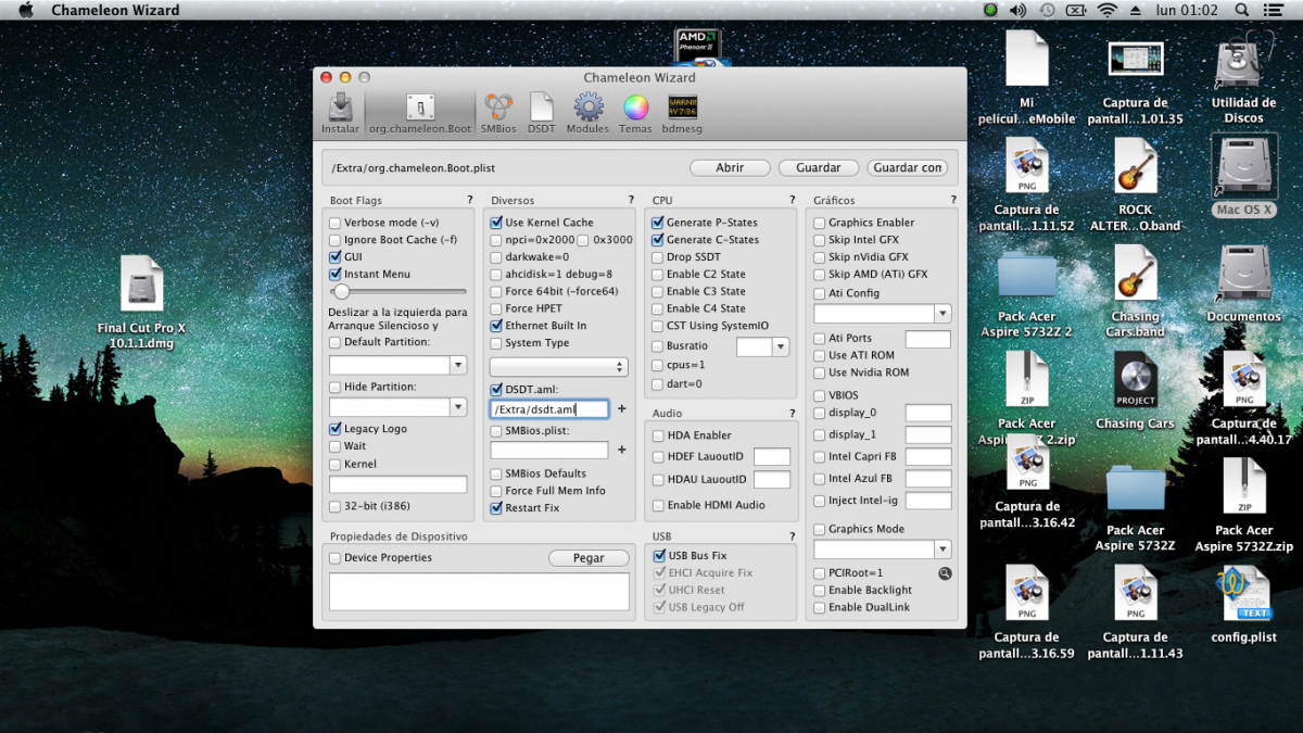

jcbroncanoc01 Posted April 28, 2014 Author Share Posted April 28, 2014 Lógicamente sí, tengo Chameleon (2.2) instalado. Acabo de revisar el archivo org.chameleon.Boot.plist y está todo perfectamente, te paso captura (así estaba antes y así está ahora, aplicando los cambios): Aquí te dejo el ioreg.: MacBook Pro de Juan 3.zip Cabe añadir que no me manejo demasiado en el tema de los DSDT, sólo hacer un par de cosas. Es por eso que la mayoría de las cosas que me dices me suenan a chino, pido disculpas por ello. En cuanto al offtopic, te entiendo. Intentaré hacerlo por mi cuenta. Si quieres podriamos hacerlo por TeamViewer como hice con el compañero que me ayudó, para hacerlo más rápido. Saludos y gracias Link to comment https://www.insanelymac.com/forum/topic/297680-consumo-excesivo-en-109-speedstep-acer-aspire-5732z/#findComment-2015788 Share on other sites More sharing options...
juanerson Posted April 28, 2014 Share Posted April 28, 2014 (edited) Enhorabuena. El objetivo fue logrado, ya tienes full administración de energía del procesador, con la correcta carga del dispositivo LPC ya aparecen los C-States (AICPMVers = 0x1240105). El consumo y las temperaturas deben estabilizarse, y funcionar normalmente el speedstep (on-demand). En estos momentos te estoy arreglando los puertos USB, ya que la inyección para Mavericks es diferente (ver inyección de LPC), y la actual que tiene tu DSDT es un poco obsoleta. También estoy quitando la inyección del audio. Cuando tenga eso listo le cambio el titulo al tópico y lo muevo a la sección DSDT. dsdt.aml.zip Edited April 28, 2014 by juanerson Listo para probar 1 Link to comment https://www.insanelymac.com/forum/topic/297680-consumo-excesivo-en-109-speedstep-acer-aspire-5732z/#findComment-2015808 Share on other sites More sharing options...

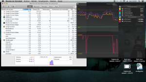

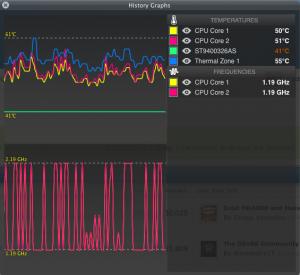

jcbroncanoc01 Posted April 28, 2014 Author Share Posted April 28, 2014 Muchas gracias compañero. Pruebo, comparo el consumo con el de Windows y te cuento. El audio lo intetaré arreglar por mi cuenta. Sin más, muchas gracias ^^ EDITO: Parece que sigue igual, incluso yo diría que aumentó el consumo, aquí te dejo una captura: Link to comment https://www.insanelymac.com/forum/topic/297680-consumo-excesivo-en-109-speedstep-acer-aspire-5732z/#findComment-2015829 Share on other sites More sharing options...
juanerson Posted April 28, 2014 Share Posted April 28, 2014 No saques conclusiones apresuradas compañero, muchos cometen ese error. Prueba con aplicaciones de monitoreo como por ejemplo HWMonitor.app (junto con el FakeSMC de kozlek) que es exclusiva para el Hackintosh, dicha aplicación tiene detección del TjMax de cada procesador. A veces el TjMax es mal detectado por algunas aplicaciones nativas de Mac OS X (no exclusivas del Hackintosh). Por cierto, NO tienes idea de qué son los C-States, ya que precisamente ese carnaval (subidas y bajadas) de frecuencias del procesador del primer comentario (primera captura) se debía precisamente a que NO tenías soporte de C-States (estados de reposo). Por lo tanto, ahora el SpeedStep es más calmado y estable como se aprecia en tu última captura, es decir MEJOR que antes. A demanda de carga como debe ser. Tal vez tu problema provenga de los ventiladores (FAN), que NO estén funcionando adecuadamente con el sistema, ya que en muchos casos el código de dichos dispositivos en la DSDT es incompatible con OS X, de la misma manera que el código de la Batería. Eso tendrías que corregirlo. Saludos. Link to comment https://www.insanelymac.com/forum/topic/297680-consumo-excesivo-en-109-speedstep-acer-aspire-5732z/#findComment-2015842 Share on other sites More sharing options...
jcbroncanoc01 Posted April 28, 2014 Author Share Posted April 28, 2014 Cierto es, en Mac los ventiladores están siempre a tope, a diferencia de Windows Link to comment https://www.insanelymac.com/forum/topic/297680-consumo-excesivo-en-109-speedstep-acer-aspire-5732z/#findComment-2015856 Share on other sites More sharing options...
