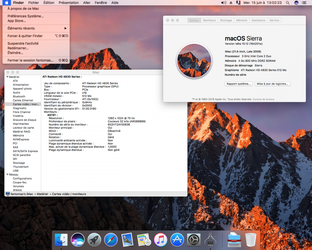

Fakeid: 0x94401002
+Fixdisplay
+ KernelAndKextPatches : x2000 FF83F91A -> FF83F93A / 0F838A010000 -> 909090909090
Avec ca j'ai bonne réso, acceleration matérielle :)
sans Inject ATI j'ai le dual screen :)
C'est tout bon :)

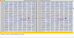

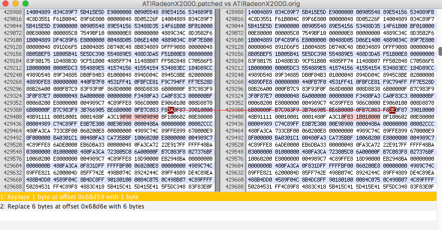

Alors pour le patch, vous devez comme d'habitude, ajouter votre Device-id dans AMD4800Controller.kext et ATIRadeonX2000.kext et pour la partie "binaire" du patch du ATIRadeonX2000.kext, il faut se rendre à l'offset 0x68d6e et éditer 6 bytes (0F 83 1B 01 00 00) par l'instruction NOP (90 90 90 90 90 90).
La particularité cette fois-ci est que ces 6 bytes se trouvent à 2 endroits (le second est à l'offset 0xA2BB5, il ne nous est util), donc pour que notre patch ne soit pris en compte QUE par le premier, on va lui ajouter d'autres bytes (5 bytes pour être exacte) pour qu'il soit différent du second, comme ceci :
01 48 0F A3 C1 0F 83 1B 01 00 00  -->  01 48 0F A3 C1 90 90 90 90 90 90
Une autre particularité est que, dans mon cas (je ne suis pas sûr que cela s'applique à tout le monde), j'ai toujours utilisé Clover Configurator afin d'ajouter des patchs dans mon config.plist et je n'ai jamais eu de problème(s) lié(s) ) à la casse (case sensitive)... jusqu'à présent. Et comme CC utilise que des minuscules, Clover ne pouvait pas patcher mes kexts à la volé. Et c'est juste lié aux patches d'Info.plist (pas de problème pour le patch de la partie binaire du kext).
J'ai dû donc utiliser mon p'tit logiciel Base64 Encoder Decoder pour avoir la bonne conversion de mon Device-id.
Voici ce que ça donne au finale :

Je viens de comparer le fichier ATIRadeonX2000 original avec ta patch.
Dans ce post tu n'as pas parlé de ça:
"Replace 1 byte at offset 0x68d59 with 1 byte"
Il faut donc changer 3E avec 3A?
Merci!

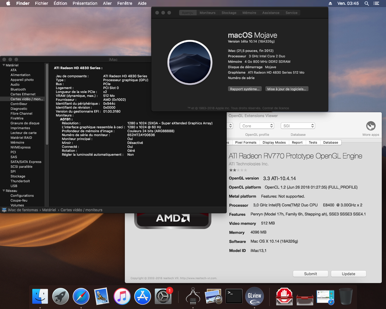

Je mets ce topic à jour pour la sortie (encore en bêta version) de macOS Mojave. En faite, Apple a décidé, dans la dernière version majeur de son système d'exploitation favori, de supprimer (partiellement du moins) le support pour tous les Macs qui ont des GPU non-Metal (la nouvelle API propriétaire d'Apple) et de ce fait, de nombreuses cartes graphiques inférieurs aux HD7xxx ne fonctionnent pas, tout simplement parce qu'Apple a retiré les kexts.
Après de nombreux retours (sur le site de MacRumors), j'ai décidé de me lancer et ça s'était avéré payant. En réalité, vous aurez juste besoin des kexts de High Sierra et vous pouvez appliquer les mêmes méthodes que j'avais déjà mis en place, çàd patch à la volé (dans mon cas ci-dessous) ou l'ajout du Device-ID manuellement (j'avoue que je n'avais pas encore essayé cette méthode mais je ne vois pas pourquoi elle ne fonctionnerait pas).
