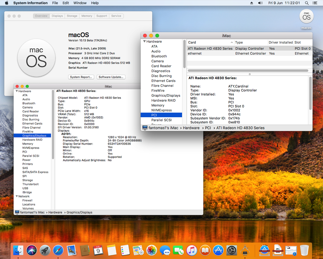

Mise à jour 12/07/2018
La sortie de macOS 10.14 Beta m'oblige à mettre ce topic à jour. Plus de détails dans ce post.

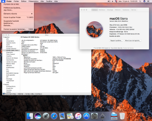

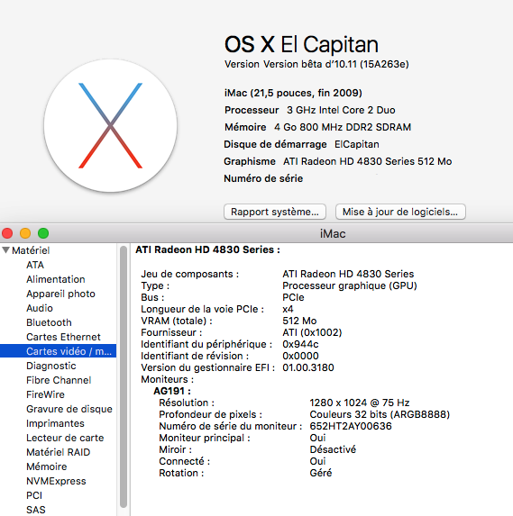

Mise à jour 24/08/2015
ok, très bien,
comme pour la HD6770, la nouvelle méthode du patch à la volé est de nouveau fonctionnel et avec les dernières versions de Clover.
pour ma part, je suis sur El Capitan DB7 et Clover r3259
post-193719-0-12403300-1440445282_thumb.
par contre, je suis toujours obligé de m’aider de l’astuce avec FakeSMC pour que mes kexts soient toujours chargés, mais au moins cela marche.    :)
iMac:~ fantomas1$ kextstat |grep AMD
   50    2 0xffffff7f82254000 0x125000   0x125000   com.apple.kext.AMDSupport (1.3.6) 39F651CE-4D8C-3F07-AA1A-DA5E31560DB5
   51    0 0xffffff7f823bc000 0x17f000   0x17f000   com.apple.kext.AMD4800Controller (1.3.6) 5E857144-9C17-3942-BBD6-EA0BF7A16400
   65    0 0xffffff7f82387000 0x22000    0x22000    com.apple.kext.AMDFramebuffer (1.3.6) 56B10DD0-F2F5-352D-90CC-F21BA40DE828
iMac:~ fantomas1$ kextstat |grep ATI
   58    0 0xffffff7f8199d000 0x230000   0x230000   com.apple.ATIRadeonX2000 (10.0.0) 11CD5686-6CFF-3FD7-9D4C-6166FA4FA130
iMac:~ fantomas1$ ioreg |grep ATY
    | |   |   | +-o ATY,Cardinal@0
    | |   |   | | +-o ATY_Cardinal
    | |   |   | +-o ATY,Cardinal@1

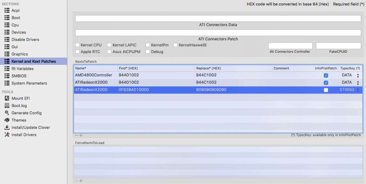

et pour config.plist, cela donne ça :
post-193719-0-74278400-1440445582_thumb.
ceci est juste un exemple avec ma HD4830, il va de soi que vous devez mettre Device-ID de votre carte graphique !!!

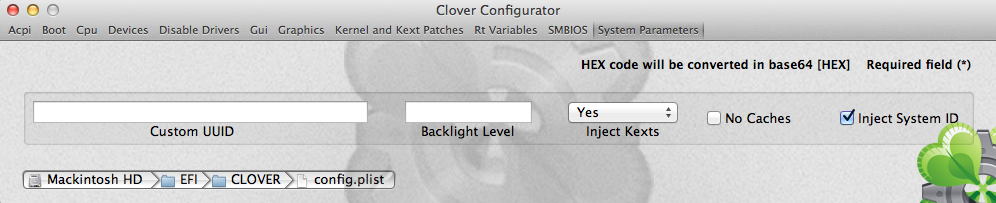

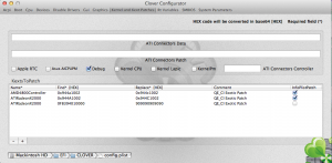

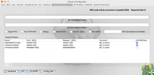

Si certain(e)s d'entre vous préfèrent utiliser le logiciel "Clover Configurator" pour plus de facilité, voici comment entrer ces valeurs :
Allez sur l'onglet "Kernel And Kext Patches" et faites comme ceci :
*Ne faites pas attention sur le majuscule/minuscule, cela ne fait aucune différence
Et pour injecter les kexts, aller sur l'onglet "System Parameters" et mettez l'option Inject Kexts sur Yes comme ceci :
Voilà, vous n'avez plus qu'à enregistrer les ajustements, redémarrer votre pc et apprécier le résultat.

mise à jour du 06/06/2014
l'injection des kexts à la volé fonctionne très bien sous OS X Yosemite 10.10 DP1, avec les dernières versions de Clover
voici le QE_CI Exotic patch pour les HD 48xx series
<key>KernelAndKextPatches</key>
<dict>
<key>AppleRTC</key>
<false/>
<key>KextsToPatch</key>
<array>
<dict>
<key>Name</key>
<string>AMD4800Controller</string>
<key>Find</key>
<string>0x94401002</string>
<key>Replace</key>
<string>0x944c1002</string>
<key>Comment</key>
<string>QE_CI patch</string>
<key>InfoPlistPatch</key>
<true/>
</dict>
<dict>
<key>Name</key>
<string>ATIRadeonX2000</string>
<key>Find</key>
<key>Replace</key>
<key>Comment</key>
<true/>
</dict>
<dict>
<key>Name</key>
<key>Find</key>
<data>
D4ObAQAA
</data>
<key>Replace</key>
<data>
kJCQkJCQ
</data>
<key>Comment</key>
</dict>
</array>
</dict>
et voici le patch via Clover Configurator
Share this post
Link to post

Hi,
For OS X 10.8 and 10.9 my graphics card HD4850 (9442 1002) run VGA BIOS appended to the DSDT.
Unfortunately, the new system Yosemite it does not work.
I tried the method described above, but unfortunately it does not want to.
Clover - 2703
config.plist --> klik
There is a solution to this problem?
Share this post
Link to post
hi
the common problem is that the kexts are not loaded
you can check it with kext wizard
do you tried the trick with FakeSMC (injecting the informations of your kexts inside the Info. plist as additional IOKitPersonalities)?
Share this post
Link to post
Yes, I tried to trick IOKitPersonalities, unfortunately, does not work.   :(
But it is a success.
Install QE_CI Exotic patch OS X Yosemite_10.10_DP1 to /S/L/E plus Chameleon 2380
However, the future is worth to find a solution by Clover…..
Share this post
Link to post
as a second solution, I was going to suggest you the QE_CI Exotic patch
glad that it works for you
but don't give up
the Clover solution is really great & easy    ;)
Share this post
Link to post

et voici ce même patch via Clover Configurator
Hey fantomas1,
thanks for your work.
One question: do I have to put the script in the EFI\CLOVER\config.plist?
Thanks!
Share this post
Link to post
I put it in the config.plist and I correctly see it even in the clover configurator, but still no QE/CI just a 1280x1024 resolution and a very lag system... any advices?
BTW I got an ATI 4890 (that I correctly see in system information)
Thanks again.
Nevermind, I finally did it!
I think the problem was I had the npci=0x2000 flag. Once I removed it it worked!
Thanks again, it also works with the OS X 10.10 (14A261i) update I just installed!
Edited by Blame73

@ Blame73
I'm glad
just the last thing, tell me what it says when you tape this command in Terminal
ioreg grep ATY
I'll tell you in 5 minutes, I'm on my ML partition now 'cause I was checking performances.
I got half the performance on Yosemite (on OpenCL OceanWave and LuxMark_v2) than I have on ML. Is it normal?
Share this post
Link to post
maybe, maybe not
it's why I need to see if the right framebuffer is loaded
ioreg |grep ATY
Here it is:
Davides-iMac:~ davide$ ioreg |grep ATY
    | |   |   | +-o ATY,MotMot@0  <class AtiFbStub, id 0x1000002ea, registered, matched, active, busy 0 (3 ms), retain 8>
    | |   |   | | +-o ATY_MotMot  <class AMDFramebuffer, id 0x1000002ec, registered, matched, active, busy 0 (2 ms), retain 18>
    | |   |   | +-o ATY,MotMot@1  <class AtiFbStub, id 0x1000002eb, registered, matched, active, busy 0 (0 ms), retain 8>
    | |   |   | | +-o ATY_MotMot  <class AMDFramebuffer, id 0x1000002f2, registered, matched, active, busy 0 (0 ms), retain 15>
Share this post
Link to post
ok
I think MotMot has poor performance in Yosemite
change it to Cardinal, tell me if it's a little better
in my case, with my hd4830, I saw better performance with Cardinal
changing  framebuffer to Cardinal, some users have resolved their problem with dual display  ;)
