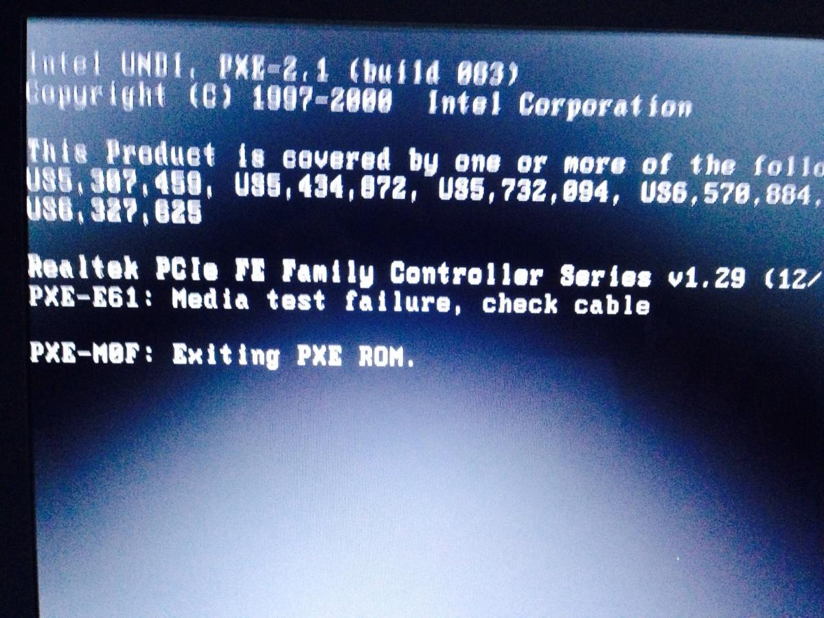

canapippo Posted March 9, 2014 Author Share Posted March 9, 2014 Ragazzi ho combinato un danno dopo aver provato ad effettuare di nuovo l'installazione mi da questa schermata ho provato anche ad installare windows xp ma mi da errore Sia l'usb che l'hard disk non vengono letti Link to comment Share on other sites More sharing options...

Fabio1971 Posted March 9, 2014 Share Posted March 9, 2014 Con la versione che utilizzi non legge lspci, questo per sapere le varie periferiche del tuo notebook. Fabio Link to comment Share on other sites More sharing options...
canapippo Posted March 9, 2014 Author Share Posted March 9, 2014 Per favore ho bisogno di aiuto su l'ultimo post che ho scritto non riesco più nemmeno ad accendere il computer! Link to comment Share on other sites More sharing options...
carbo178 Posted March 9, 2014 Share Posted March 9, 2014 Per favore ho bisogno di aiuto su l'ultimo post che ho scritto non riesco più nemmeno ad accendere il computer! I casi sono 2: bios corrotto, quindi da ripristinare (riesci ad entrare nel bios?) Scheda madre andata, non necessariamente a causa dell'installazione di OS X Link to comment Share on other sites More sharing options...
Fabio1971 Posted March 10, 2014 Share Posted March 10, 2014 Riesci a entrare nel bios ? Fabio Link to comment Share on other sites More sharing options...
canapippo Posted March 10, 2014 Author Share Posted March 10, 2014 Si riesco ad entrare nel bios non legge ne l'hard disk ne l'usb Link to comment Share on other sites More sharing options...
Fabio1971 Posted March 10, 2014 Share Posted March 10, 2014 Prova a ripristinarlo. Fabio Link to comment Share on other sites More sharing options...
canapippo Posted March 10, 2014 Author Share Posted March 10, 2014 Fatto, ma da lo stesso errore secondo me è un problema dell'hard disk Ripristinato intendi metterere le impostazioni di default giusto? Link to comment Share on other sites More sharing options...
Fabio1971 Posted March 10, 2014 Share Posted March 10, 2014 Reinstallare il bios, se hai possibilità provare HD Fabio Link to comment Share on other sites More sharing options...
canapippo Posted March 10, 2014 Author Share Posted March 10, 2014 Cosa intendi per reinstallare il bios? Rimettere le impo di default con F9 (http://d2.aranzulla.tecnologia.virgilio.it/wp-content/contenuti/625x412xbios14.jpg.pagespeed.ic.CcOzxQ3XLZ.webp) o altro? Link to comment Share on other sites More sharing options...
canapippo Posted March 10, 2014 Author Share Posted March 10, 2014 sembra che abbia risolto ora ho windows 8 se serve qualche scansione hardware ora posso farla oggi rifaccio la penna usb, per quanto riguarda le impostazioni di partenza per l'installazione oltre a quelle che mi avevate consigliato (GraphicsEnabler=No,UsbBusFix=Yes, UseKernelCache=No. NullCPUPM e FakeSMC, i programmi di utilità post #104.) metterò batteria wifi e tastiera perchè li avevo installati e funzionavano che cos'altro posso aggiungere come vado avanti? come proseguiamo? Link to comment Share on other sites More sharing options...
