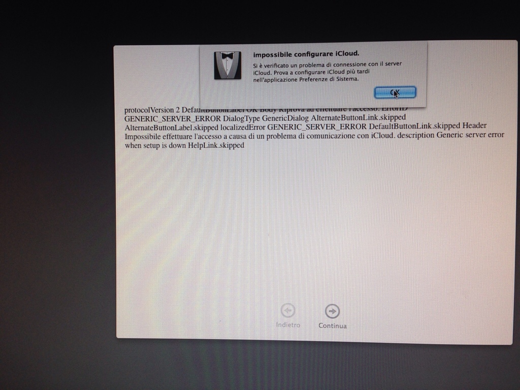

Agostino9446 Posted January 24, 2014 Share Posted January 24, 2014 Non posso fare nulla per risolvere?! Link to comment Share on other sites More sharing options...

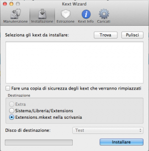

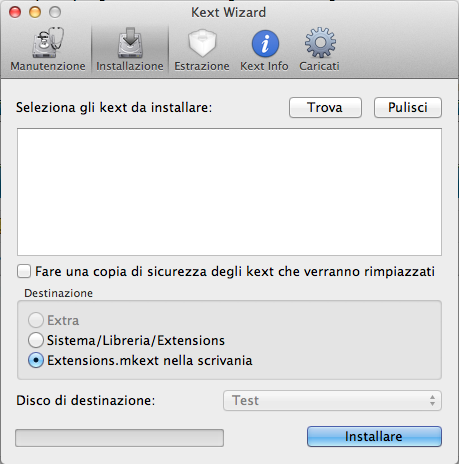

carbo178 Posted January 24, 2014 Share Posted January 24, 2014 Metti nella USB di installazione la cartella Extra che usi sul sistema; all'interno della cartella Extra metti anche Extensions.mkext che creerai aprendo kext wizard e trascinando nella finestra i kext aggiuntivi per il sistema (Rete, Audio, Dischi, etc...) - vedi foto allegata. Reinstalla il sistema e al riavvio avrai la connessione, potrai quindi inserire il tuo id Apple già in fase di configurazione di primo avvio 1 Link to comment Share on other sites More sharing options...
Agostino9446 Posted January 24, 2014 Share Posted January 24, 2014 Gia fatto anche questo,durante l'installazione ho scelto anche i driver per la scheda di rete e al primo avvio potevo gia loggare ma il risultato era il medesimo Link to comment Share on other sites More sharing options...

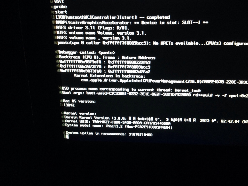

Agostino9446 Posted January 25, 2014 Share Posted January 25, 2014 Ecco ragazzi il problema per cui non si connette...ho provato a installare mavericks su un notebook acer selezione gia dall'installazione tutti i kext (anche file nvram)e al primo avvio è andato tutto bene pero si connetteva col wifi logicamente...invece a me col cavo da questo problema...che posso fa? Link to comment Share on other sites More sharing options...
carbo178 Posted January 25, 2014 Share Posted January 25, 2014 Alcune domande riguardo l'installazione su AMD: La usb è stata fatta con Pandora? La versione di Mavericks è la 10.9 o la 10.9.1? Il kernel è quello adatto? Link to comment Share on other sites More sharing options...
Agostino9446 Posted January 25, 2014 Share Posted January 25, 2014 Ho seguito la guida amd di carlo_67 quindi ho usato pandora mavericks 10.9.1 e il kernel è ovvio che è adatto Link to comment Share on other sites More sharing options...

spakk Posted January 31, 2014 Share Posted January 31, 2014 delete AppleIntelCPUPowerManagement.Kext from S/L/E and install NullPowerManagement.Kext and the current FakeSMC.kext are the chipset drivers installed for your system? I think that your board is installed a via a chip , so it is advisable to install this driver Superviata.kext for your Asrock board you boot with useKernelCache=No, do you have drivers in Extra/Extensions/ installed? Link to comment Share on other sites More sharing options...
daddymetalxxx Posted February 2, 2014 Author Share Posted February 2, 2014 Scusate l assenza, ho avuto seri problemi di Linea Internet. Ad ogni modo, sono riuscito a far funzionare tutto seguendo un video di Youtube, appena lo ritrovo edito questo messaggio e posto. PS: Ho seguito alla lettera i passaggi del video e tutto ha funzionato. Una volta sistemati iCloud e AppStore, se FaceTime e iMessage continuano a dare problemi, basta inserire la carta di credito in iTunes Store. Link to comment Share on other sites More sharing options...
