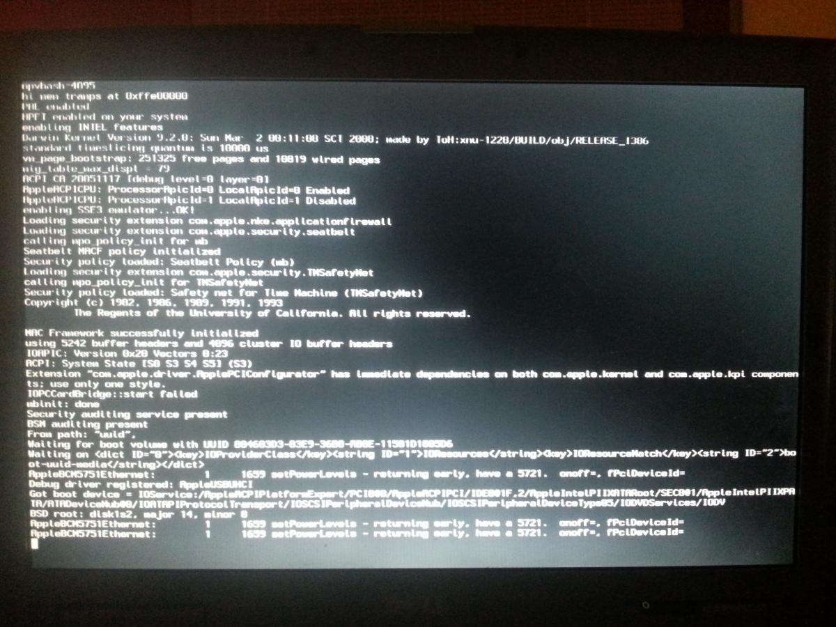

Eine Kalyway 10.5.2 Installation hängt nach 1 min am BCM5751E Ethernet : „ 1659 setPowerLevels – returning early have a 5721onoff=, fPciDeviceceld= “    Eine iAtkos 10.5.5 DVD installiert zwar ein Leopard, hängt sich dann aber beim Booten mit Kernel panic auf.

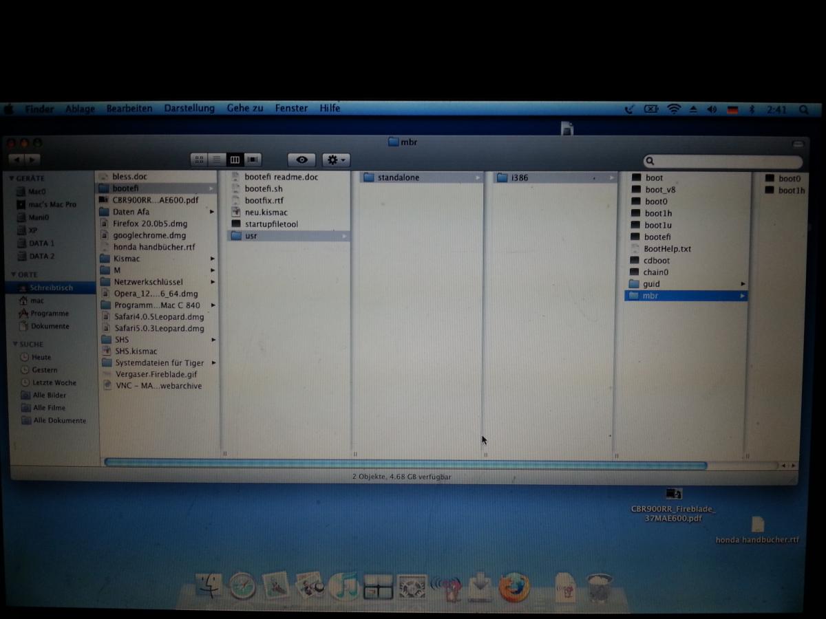

Abgesegnet haben wir die Platte damals im Terminal mittels eines bootefi Ordner aus dem Netz in welchem alle relevanten Dateien/Ordner – usr – standalone – i386 – mit den Dateien boot, boot0, boot_V8, boot1h, boot1u, bootefi, cdboot, chain0 und den Ordnern guid und mbr enthalten waren und folgender Anleitung:
- Easy installation --- For Single-Booting systems ---
Copy the folder "bootefi" and all included files/folders to the root directory of either a USB Thumb drive, or a USB hard drive, click on the Utilities menu and select "Terminal".
Then enter the following commands:
sudo -s (then enter your root password)
cd /Volumes/usbvolname/bootefi
where usbvolname is the volume name of the USB Thumb drive, USB hard drive, or second internal drive where the "bootefi" folder was copied to.
./bootefi.sh installvolumename
where installvolumename is the volume name of the drive that OSX was installed to. The installvolumename should be surrounded by double quotes.
Example: ./bootefi.sh "MacHD" or ./bootefi.sh "Macintosh HD"
Hab nach langer Abstinenz die M 70 wieder rausgekramt, jetzt macht aber meine Hd Probleme … schwebende Sektoren etc., deshalb habe ich das laufende 10.5.2 via CCC auf eine neue Festplatte geklont.
Leider funktioniert obige Methode zum absegnen nicht mehr, sprich Platte bleibt beim blinkenden Cursor stehen L

entferne den Ethernet Treiber dann boote dein System mit: -x -f
