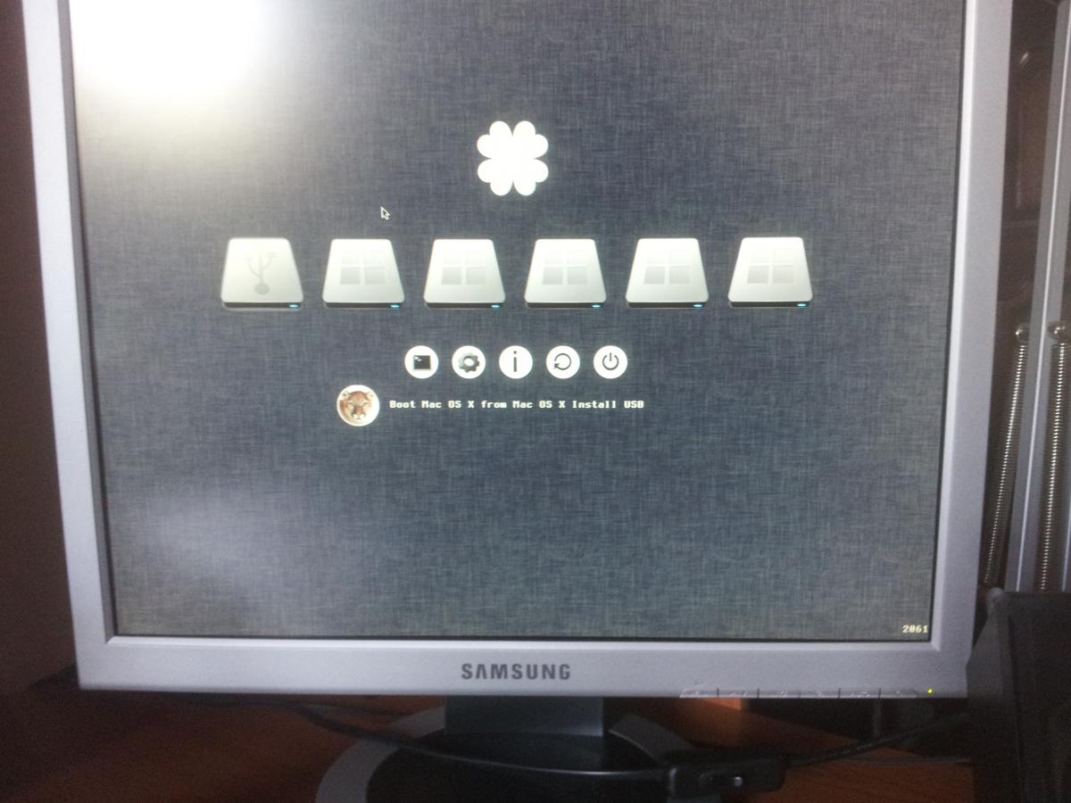

Benny-Danny Posted January 17, 2014 Author Share Posted January 17, 2014 Olá! Obrigado pelas dicas. Segui a sugestão do iFire e desliguei os outros discos, deixando apenas um. Consegui iniciar a pen USB e abriu o menu de instalação do OSx. Mas, estranhamente, ele reconhece os discos no menu de arranque, mas quando vou para instalar, apenas aparece a flash drive usb como "possível" drive de instalação. Anexo foto. Vou então utilizar o Chameleon, seguindo o vosso conselho de ser "mais fácil" pois é isso que eu preciso para iniciar-me neste mundo.. coisas fáceis de momento. Mas, por enquanto, não consigo selecionar a drive para instalar (a de 200GB). Liguei todas as drives para ver se me apareceria alguma disponível para instalação, mas nada. Abraço! Link to comment https://www.insanelymac.com/forum/topic/295368-ajuda-qual-osx-instalar/#findComment-1986019 Share on other sites More sharing options...
Pimentel Posted January 17, 2014 Share Posted January 17, 2014 Olá O que tens que fazer é escolher o pendrive para dar boot, pois é a partir dele que irá chegar na tela de instalação... Você não deve escolher o HDD que irá querer instalar o OSX, mas sim o pendrive.... Quando chegar no instalador é que irá particionar o HDD que quer instalar o OSX... lembrando que a tabela tem que ser GUID e o formato Mac OSX Reg.Cronologico Link to comment https://www.insanelymac.com/forum/topic/295368-ajuda-qual-osx-instalar/#findComment-1986021 Share on other sites More sharing options...
Benny-Danny Posted January 17, 2014 Author Share Posted January 17, 2014 Olá O que tens que fazer é escolher o pendrive para dar boot, pois é a partir dele que irá chegar na tela de instalação... Você não deve escolher o HDD que irá querer instalar o OSX, mas sim o pendrive.... Quando chegar no instalador é que irá particionar o HDD que quer instalar o OSX... lembrando que a tabela tem que ser GUID e o formato Mac OSX Reg.Cronologico Olá! Sim, eu fiz isso.. depois aparece o idioma de instalação para escolher, aparece o "contrato" e por fim, aparece um menu para escolher onde instalar o OSx. É aí que não me aparece nenhum dos HDD, apenas a usb drive na qual, claro, não posso instalar o OSx. Link to comment https://www.insanelymac.com/forum/topic/295368-ajuda-qual-osx-instalar/#findComment-1986023 Share on other sites More sharing options...
Allan Posted January 17, 2014 Share Posted January 17, 2014 tenta criar um Penboot com o Chameleon. ou se está usando a imagem do Olarila, antes de iniciar pressione a tecla 1, e tente dar boot com o Chameleon. 1 Link to comment https://www.insanelymac.com/forum/topic/295368-ajuda-qual-osx-instalar/#findComment-1986026 Share on other sites More sharing options...

Benny-Danny Posted January 17, 2014 Author Share Posted January 17, 2014 tenta criar um Penboot com o Chameleon. ou se está usando a imagem do Olarila, antes de iniciar pressione a tecla 1, e tente dar boot com o Chameleon. Segundo percebi, o Chameleon não é um programa para correr em OSx? É que se assim for, não consigo executar pois só tenho windows. Olá Tem que fazer algumas configurações na Bios... Ajustar o Modo Sata para AHCI é o básico... Outras configurações: http://olarila.com/forum/viewtopic.php?f=2&t=1804 Ajusta o quer der para ajustar. Já havia lido esse link e configurado a BIOS no "possível", no que dava para ajustar. No entando, o problema persiste.. aliás, no menu da BIOS inicial, onde lista os discos todos, tenho uma opção onde diz "Sata: IDE" e só me aparece a opção SATA. Quanto ao ACPI 2.0 support e ACPI APIC support, esses estão activados. Link to comment https://www.insanelymac.com/forum/topic/295368-ajuda-qual-osx-instalar/#findComment-1986028 Share on other sites More sharing options...
Pimentel Posted January 17, 2014 Share Posted January 17, 2014 Olá O Chameleon não é um programa é um bootloader.Você diz que só tem a opção IDE?Tenta apertar 1 e mudar para o Chameleon quando der boot no pendrive e um cursor estiver piscando 1 Link to comment https://www.insanelymac.com/forum/topic/295368-ajuda-qual-osx-instalar/#findComment-1986033 Share on other sites More sharing options...
Benny-Danny Posted January 17, 2014 Author Share Posted January 17, 2014 Olá O Chameleon não é um programa é um bootloader. Você diz que só tem a opção IDE? Tenta apertar 1 e mudar para o Chameleon quando der boot no pendrive e um cursor estiver piscando Sim, só aparece a opção IDE. Okay, quando chegar a casa vou experimentar mudar para o chameleon. Obrigado desde já pela vossa atenção. Link to comment https://www.insanelymac.com/forum/topic/295368-ajuda-qual-osx-instalar/#findComment-1986035 Share on other sites More sharing options...

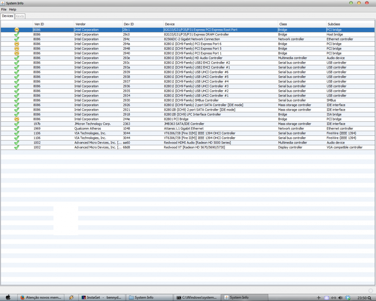

iFIRE Posted January 17, 2014 Share Posted January 17, 2014 Tu controladora es JMB 363 SATA/IDE , por esto no tienes la opcion de AHCI en la bios i o Instalador no ve tu disco quando quieres instalar, usa um de estes dois injectores , que deve sulucionar este problema, copias en S/L/E de tu USBInstaller o em Extra/Extensions, boot com -f -v npci=0x2000 GraphicsEnabler=No JMB363 SATA -IDE.zip 2 Link to comment https://www.insanelymac.com/forum/topic/295368-ajuda-qual-osx-instalar/#findComment-1986050 Share on other sites More sharing options...

Benny-Danny Posted January 17, 2014 Author Share Posted January 17, 2014 Olá! Já consegui instalar e iniciar o OSx. Mas, infelizmente, não consigo colocar a internet a funcionar, e já corri o chameleon mas não consigo colocar o bootmanager a funcionar, preciso sempre da USB flash drive para iniciar o OSx. Se eu consegui-se colocar a internet (ethernet RJ45) a funcionar talvez fosse mais fácil... Link to comment https://www.insanelymac.com/forum/topic/295368-ajuda-qual-osx-instalar/#findComment-1986150 Share on other sites More sharing options...
Pimentel Posted January 17, 2014 Share Posted January 17, 2014 OláO que fizestes para conseguir instalar?Fazer um hack é fazer as coisas por parte e tudo tem seu tempo.Primeiro vem a instalação do bootloader Chameleon.Depois se cria a pasta Extra na pasta HDDentro dessa pasta Extra deve ser criado 2 arquivos principais, crei com ajuda do app Chameleon Wizard:*org.chameleon...*SMbiosInstala a kext FakeSMC com ajuda do app Kext Wizard e ativa P e C StatesDepois ativa a tua gráfica, ta aqui um guia: http://olarila.com/forum/viewtopic.php?f=2&t=716 1 Link to comment https://www.insanelymac.com/forum/topic/295368-ajuda-qual-osx-instalar/#findComment-1986183 Share on other sites More sharing options...
Benny-Danny Posted January 17, 2014 Author Share Posted January 17, 2014 Olá PimentelX86 Para instalar, como disse, usei uma BIOS (pois não havia nenhuma mais recente oficial). A bios que tenho suporta AHCI, mas, por defeito, não dava para alterar de IDE para AHCI, então tive que flashar uma alterada e aí depois, utilizando o Chmeleon (tecla 1, como disseram). Vou então tentar instalar o bootloader. Mas, segundo esta notícia, supostamente a minha placa já vem com suporte por defeito no OSx, certo? http://appleinsider.com/articles/11/03/24/expanded_gpu_support_in_apples_mac_os_x_10_6_7_hints_at_future_mac_hardware Cumprimentos. Link to comment https://www.insanelymac.com/forum/topic/295368-ajuda-qual-osx-instalar/#findComment-1986191 Share on other sites More sharing options...
Pimentel Posted January 17, 2014 Share Posted January 17, 2014 Olá Suporte por defeito? Não entendi isso... O que posso te dizer é que a tua gráfica já tem suporte, mas é preciso ativa-la de certa forma, por isso te dei o guia... para que saiba ativar a tua gráfica. Sobre a mobo... posso te dizer que tu irá ter efeitos colaterais por modifica-la, mas isso é só vendo no futuro próximo. Te concentra em configurar as coisas... instala o Chameleon via pkg o processo é automático e evita muita dor de cabeça. Link to comment https://www.insanelymac.com/forum/topic/295368-ajuda-qual-osx-instalar/#findComment-1986194 Share on other sites More sharing options...
