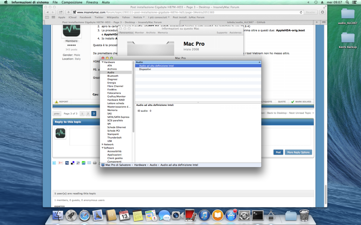

espanico Posted August 13, 2014 Author Share Posted August 13, 2014 ok Scarico lo zip dal sito da te indicato apro la cartella e avvio il audio_alc887-94_patch.command (scelgo questa perché ho installato la ver. 10.9.4) La procedura automatica crea una cartella su desktop audio_ALC887 al suo interno ci sono gli stessi file di prima oltre a questi due: AppleHDA-orig.kext e AppleHDA.kext Io installo AppleHDA.kext tramite Kext Wizard, riparo permessi e cache e riavvio. Questa è la procedura che faccio. Da premettere che oltre ai 2 kext consigliati nelle pagine precedenti e a quello della scheda di rete installato tramite i tool Vietnam non ho messo altro. HDAEnabler.kext l'ho installato tramite l'app Pandora. PS. ancora non ho installato un bootloader utilizzo ancora la chiavetta di pandora per avviare. Non so se può essere utile. Grazie edit: Se puo servire nelle info, adesso sotto la voce audio e comparsa una nuova voce prima non c'era, forse vuol dire che HDAEnabler.kext è installato correttamente ? Link to comment Share on other sites More sharing options...
Fabio1971 Posted August 14, 2014 Share Posted August 14, 2014 HDAEnabler prendilo da qui :https://github.com/toleda/audio_kext_enabler Fabio 2 Link to comment Share on other sites More sharing options...
espanico Posted August 14, 2014 Author Share Posted August 14, 2014 Finalmente ci siamo riusciti, adesso l'audio funziona, adesso la testo un po per vedere se riscontro problemi. Grazie mille. Ancora non vi abbandono ho altre domande: 1. Quale bootloader mi consigliate di installare? 2. C'è un modo per verificare che tutto giri correttamente, oppure l'unico modo e provarlo? 3. Per avviare/installare ho dovuto modificare questi valori, sapete dirmi cosa sono e se incidono negativamente con windows, perché se vanno bene li lascio così anche per win8.1 xHCI =auto xHCI & EHCI Hand Off=enable VD-T=DISABLE Inoltre come posso far riconoscere i miei componenti, e non quelli di un mac pro del 2008? e solo una questione estetica o incide anche sulle prestazioni? Link to comment Share on other sites More sharing options...

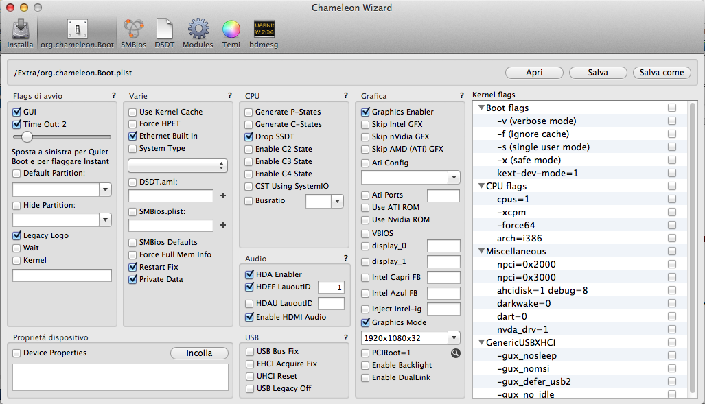

Bunga Posted November 3, 2014 Share Posted November 3, 2014 Ciao a tutti Avrei bisogno di una mano con l'audio su una motherboard GA H87M HD3 come quella di espanico,il mio BIOS è F5 In breve ho fatto l'installazione tramite usb di Mavericks 10.9.5,come bootloader ho scelto Chameleon,so k potrei risolvere con VooDoo HDA(già provato) ma la barretta superiore con lo slider del volume resta opaca,ma sopratutto sono interessato ha capire come installare l'audio k nel mio caso sono ALC887 Ho provato a lanciare audio_realtekALC-90_v2.0.4.command,mi crea una cartella sul desktop chiamata "audio_ALC887-10.9.5"con all'interno i soliti 2 kext (Apple HDA.kext e AppleHDA-orig.kext) installo AppleHDA.kext e HDAEnabler1.kext con Kext Utility ma nisba Ho una Scheda Video Gigabyte GTX 660OC collegata con uscita HDMI al mio Monitor TV samsung T24D390. Forse lo stesso espanico potrebbe darmi una mano,non lo sò Allego una foto di come ho configurato il org.chameleon.Boot.plist Link to comment Share on other sites More sharing options...

Bunga Posted November 3, 2014 Share Posted November 3, 2014 Eccola: http://it.tinypic.com/view.php?pic=2wmff5k&s=8#.VFf7xkt96g0 Link to comment Share on other sites More sharing options...
Fabio1971 Posted November 4, 2014 Share Posted November 4, 2014 HDA Enabler = elimina HDEF LaoutID =elimina Hai riparato permessi e cache Fabio 1 Link to comment Share on other sites More sharing options...
