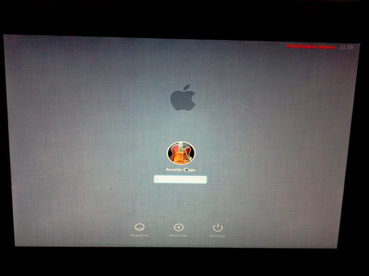

arnaldodiogo Posted September 21, 2013 Share Posted September 21, 2013 Bem galera primeiramente uma boa tarde a todos. Depois de muito queimar a cabeça vim aqui pedir ajuda a vocês. Então vamos lá. Instalei o ML versão 10.8 no meu PC com a seguinte configuração. Placa mãe: ASUS P8H61-M LE R2.0 CPU: G2030 Intel Pentium Core 3.00GHz RAM: 4GB Single-Channel DDR3 1333Mhz Placa de Vídeo: NVIDIA GeForce GT 520 Áudio: onboard "Dispositivo de High Definition Audio" DVD: ATAPI iHAS122 W HD: SAMSUNG HD161HJ 160GB "apenas para o sistema tenho outro HD de 1TB pra colocar na maquina." Rede: Realtek 887 Family. Bom depois de baixar vários ML pra instalar inclusive tentei antes instalar as versões snow leopard mais sem sucesso achei na internet uma versão com boot do ML 10.8 e com ele deu tudo certo na instalação sem problema, mais pra minha surpresa ele não iniciou seja com o boot do chameleon ou do próprio cd de instalação, mais eu executando o comando "-x" ele funciona normalmente só que com as limitações normais do modo SAFE criei um Pendrive no formato HFS+ nele colocando os programas pra instalar os drivers Mul...., Tuxera NTFS etc. Com o Mac em modo de segurança instalei pelo Mul... todos os drives compatíveis com os meus e o boot via Chinera. tudo foi instalado perfeitamente, meu vídeo reconheceu, placa de rede com internet também normais, a única coisa que não deu pra testar foi o áudio pois no modo SAFE ele não funciona. Mais infelizmente ele não da o boot normal só entra pelo modo -x, fiz um boot em modo Verbose pra ver a tela com erro e ele parrou no final como sempre para vou colocar aqui pra vocês verem e me ajudarem o que falta fazer pro meu Mac rodar redondinho. Vou aproveita também e colocar fotos dele funcionando em modo SAFE. Outra coisa andei lendo na internet e me falaram que pra funcionar bem tem que ter memorias instaladas nos dois slot isso e verdade? Eu preciso comprar outro pente de memoria de 4gb? Obrigado pela atenção. Link to comment https://www.insanelymac.com/forum/topic/292049-meu-ml-108-so-entra-em-modo-de-seguran%C3%A7a-o-que-fazer-agora/ Share on other sites More sharing options...
Pimentel Posted September 21, 2013 Share Posted September 21, 2013 OláBoa tarde e Bem-vindo ao fórumLeia as regras: http://www.insanelymac.com/forum/index.php?app=forums&module=extras§ion=boardrules&id=3É importante.Primeiro de tudo, tu instalou pelo método retail ou por distro?Acho que usa retail.Esqueça Chimera e tente usar Chameleon ou Clover, Chameleon é mais fácil.Download dele: http://www.insanelymac.com/forum/files/download/59-chameleon-22-svn/Pelo jeito o vídeo deve estar ok mesmo, mas te falta instalar FakeSMC para entrar sem -xPara áudio tens duas opções, VodooHDA ou AppleHDA, para logo escolha VodooHDA que é um exclente kext de áudio.Download: http://www.projectosx.com/forum/index.php?showtopic=355Esse negocio de ter memoria em cada slot é papo furado, quem fala isso é normalmente o pessoal do fórum do tonymac que fica inventando história para qualquer erro que dá na instalação deles, devido as ferramentas de tonymac serem ruins.Leia também sobre ele: http://www.insanelymac.com/forum/topic/275941-very-important-please-read-about-tonymacx86/Adicionais: http://www.insanelymac.com/forum/topic/284026-pos-instalacao/Guia muito bom. 1 Link to comment https://www.insanelymac.com/forum/topic/292049-meu-ml-108-so-entra-em-modo-de-seguran%C3%A7a-o-que-fazer-agora/#findComment-1947567 Share on other sites More sharing options...

arnaldodiogo Posted September 22, 2013 Author Share Posted September 22, 2013 Instalei a FakeSMC e nullcpupowermanagement e troquei o boot pelo chameleon e ele continuou a só entrar pelo modo de segurança o estranho e que ele entrava sem eu digitar "-x". Bem entrei no tópico que você me falou "Pós Instalação" e vou instalar novamente e ML na maquina e seguir esse tópico na risca acho que agora vai depois venho aqui falar o resultado. Abraço. Link to comment https://www.insanelymac.com/forum/topic/292049-meu-ml-108-so-entra-em-modo-de-seguran%C3%A7a-o-que-fazer-agora/#findComment-1947656 Share on other sites More sharing options...

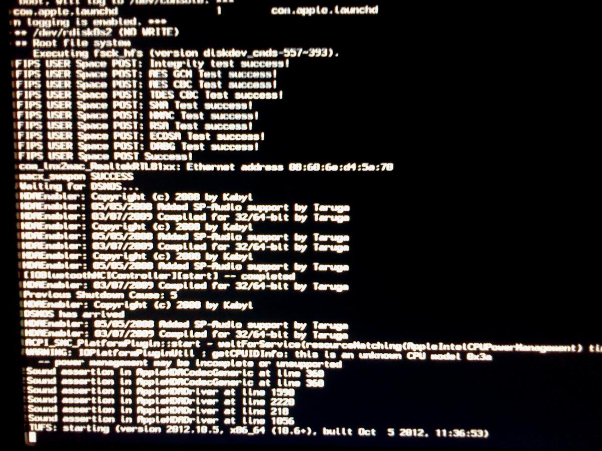

artur_pt Posted September 22, 2013 Share Posted September 22, 2013 olá geralmente está associado a problemas de video .. ou algum kext de sistema k está a dar problemas.. sendo assim ignorado seu carregamento. faz boot -v e posta foto de onde para.. isso de fazeres com -x não diz nada sobre o problema bom hack Link to comment https://www.insanelymac.com/forum/topic/292049-meu-ml-108-so-entra-em-modo-de-seguran%C3%A7a-o-que-fazer-agora/#findComment-1947690 Share on other sites More sharing options...

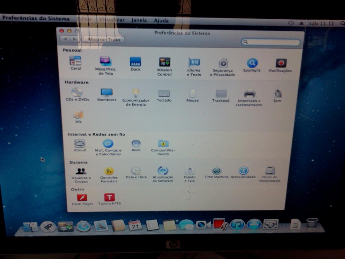

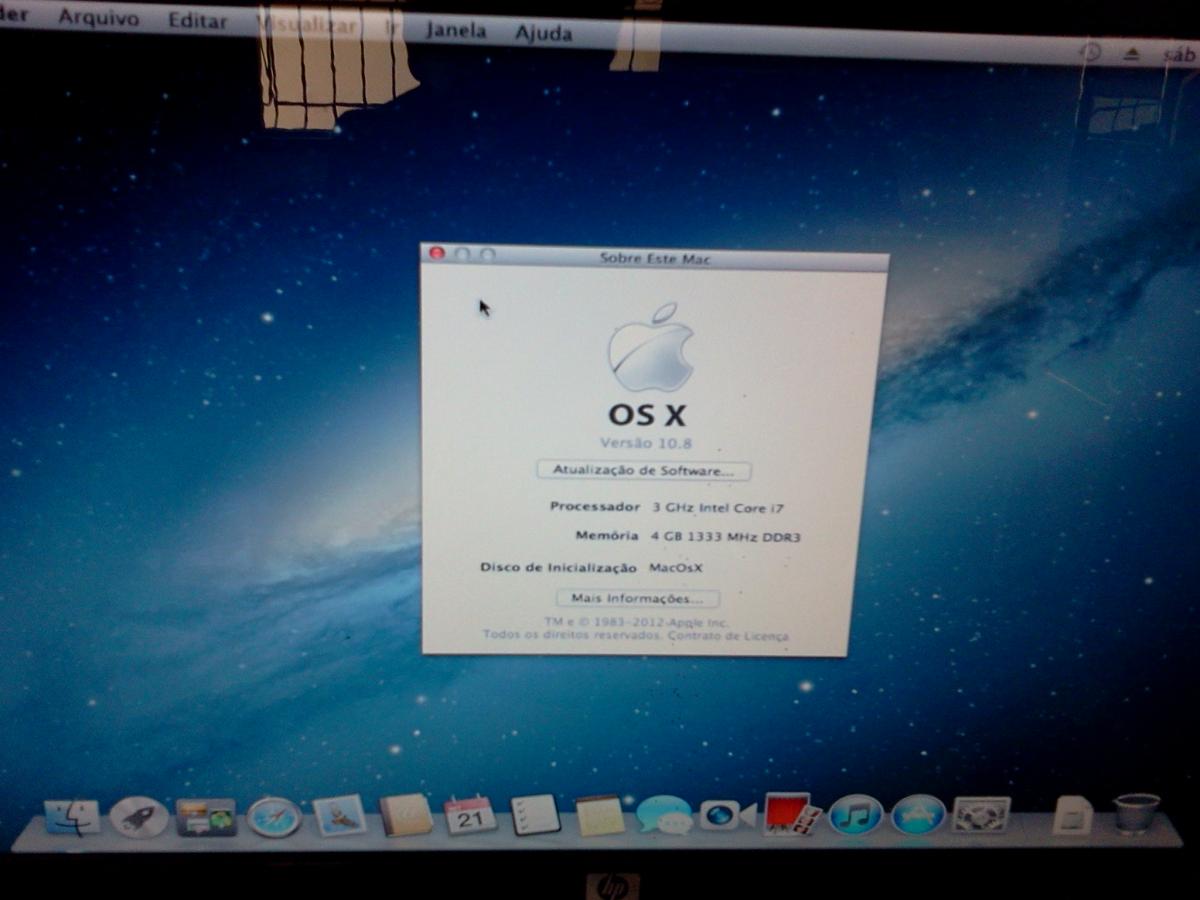

arnaldodiogo Posted September 22, 2013 Author Share Posted September 22, 2013 Ola artur-pt boa tarde. Cara hoje pela manha aconteceu um milagre aliais coisas que so acontece com computadores, refiz todo o processo e ficou do mesmo jeito, entao como eu ia instalar novamente resolvi baixar a ultima atualizacao 10.8.5 entao o programa pediu pra reiniciar a maquina e o fiz e pra minha supressa ele funcionou corretamente com audio e video 100% Ainda ta faltando o teclado e testar a saida HDMI da placa de video aliais tenho que instalar alguma coisa do site da NVIDIA ou alguma kext para isso ? Bem vou pesquizar aqui um pouco e posto aqui o resultado. Falando nisso se eu tiver mais problemas escrevo aqui mesmo ou crio outro topico ja que esse problema aqui foi resolvido? Muito obrigado pela atencao de voces estou gostando muito do forum e com certeza irrei repassar as minha experiencias para novos usuarios e ajudar no que posso pois aqui to me sentido em casa. Abraco. Link to comment https://www.insanelymac.com/forum/topic/292049-meu-ml-108-so-entra-em-modo-de-seguran%C3%A7a-o-que-fazer-agora/#findComment-1947786 Share on other sites More sharing options...
Pimentel Posted September 22, 2013 Share Posted September 22, 2013 OláComo sempre digo atualizações corrige muita coisa, um exemplo foi comigo, minha gráfica não reconhece no 10.8, por isso editei pra reconhecer, mas no 10.8.4 já inicia normal. Tua gráfica já tem QE/CI ou só foi reconhecida? Mas lembre-se áudio nunca funciona OOB então tu já devia ter instalado alguma kext. alguma coisa do site da NVIDIA ou alguma kext para isso Saída de áuido, kext de áudio. Recomendo VoodooHDA 2.8.2 que está fantástico reconhece automaticamente a saída HDMI desde a 2.8 Usa esse mesmo tópico. Veja aqui o que ainda falta: http://www.insanelymac.com/forum/topic/284026-pos-instalacao/ 1 Link to comment https://www.insanelymac.com/forum/topic/292049-meu-ml-108-so-entra-em-modo-de-seguran%C3%A7a-o-que-fazer-agora/#findComment-1947811 Share on other sites More sharing options...
arnaldodiogo Posted September 22, 2013 Author Share Posted September 22, 2013 PimentelX86 la em "configuração audio e vídeo" ele já reconheceu a saída da MB e da HDMI a da MB ta funcionando de boa a da HDMI eu ainda não testei irei fazer isso mais tarde. Eu instalei a kext que tu me indicou VoodooHDA 2.8.2 tudo certinho acabei de instalar o teclado ABTM2 brasileiro e ta perfeito. Estou muito animado pensei que seria mais dor de cabeça mais foi so na instalação de resto aqui ta sossegado PS. Mais se eu me enrolar claro que vou perturbar por ajuda Abraço e boa tarde pra ti. Link to comment https://www.insanelymac.com/forum/topic/292049-meu-ml-108-so-entra-em-modo-de-seguran%C3%A7a-o-que-fazer-agora/#findComment-1947821 Share on other sites More sharing options...

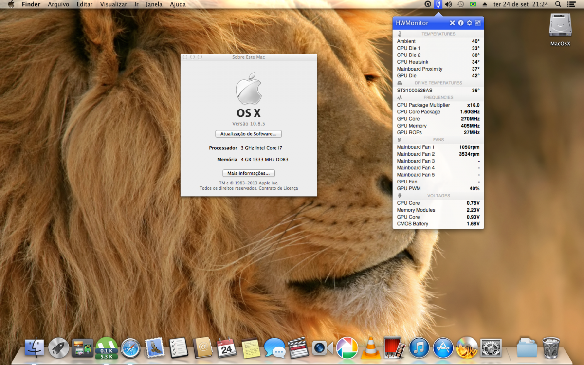

Pimentel Posted September 25, 2013 Share Posted September 25, 2013 Olá.É realmente um problema muito esquisito, mas se da pra contornar, vamos que vamos, pois hack não é feito pra mac.Os valores são esses que ele mostra. Instala a kext IntelCPUMonitor com Kext Wizard se tu quiser ver os valores de forma mais precisa.Tirando o áudio meio doido, acho que o hack já tá uns 99% não acha? Bom divertimento. Link to comment https://www.insanelymac.com/forum/topic/292049-meu-ml-108-so-entra-em-modo-de-seguran%C3%A7a-o-que-fazer-agora/#findComment-1948416 Share on other sites More sharing options...

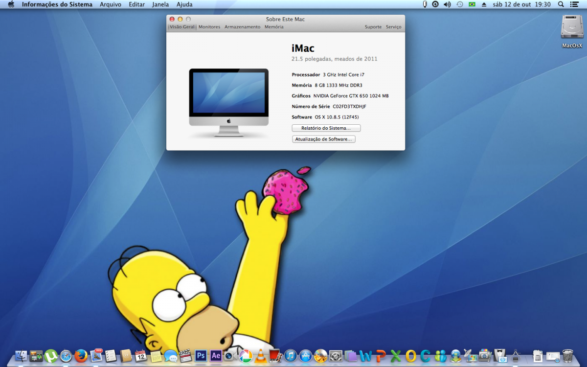

arnaldodiogo Posted October 12, 2013 Author Share Posted October 12, 2013 Galera da um HELP aqui. Fiz um Up na minha maquina troquei a placa de video a antiga era uma GT520 Agora to usando uma GTX650 so que infelizmente o Mac não inicia ele carrega todos os driver e quando vai iniciar ele trava na tela cinza e não sai de la. Consegui da o boot usando o comando "GraphicsEnabler=No" mais não sei como achar ou trocar a kext correta para essa nova placa de video. Alguém pode me da uma ajuda por favor. Abraço. Link to comment https://www.insanelymac.com/forum/topic/292049-meu-ml-108-so-entra-em-modo-de-seguran%C3%A7a-o-que-fazer-agora/#findComment-1953742 Share on other sites More sharing options...
artur_pt Posted October 12, 2013 Share Posted October 12, 2013 olá dá aqui uma boa leitura Drivers para nVidia GeForce bom hack Link to comment https://www.insanelymac.com/forum/topic/292049-meu-ml-108-so-entra-em-modo-de-seguran%C3%A7a-o-que-fazer-agora/#findComment-1953782 Share on other sites More sharing options...
arnaldodiogo Posted October 12, 2013 Author Share Posted October 12, 2013 Obrigado mais uma vez artur-pt, hack atualizado e funcionando 100% com a nova placa de vídeo GTX 650 Link to comment https://www.insanelymac.com/forum/topic/292049-meu-ml-108-so-entra-em-modo-de-seguran%C3%A7a-o-que-fazer-agora/#findComment-1953972 Share on other sites More sharing options...
