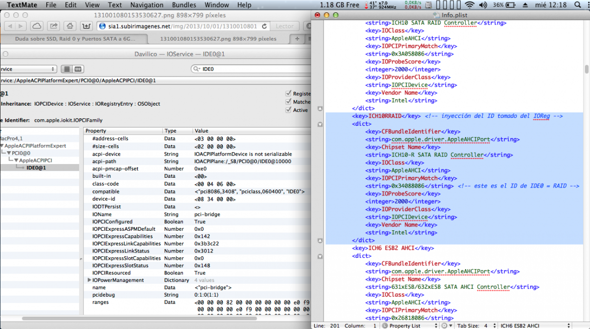

WeBeRiO Posted October 1, 2013 Author Share Posted October 1, 2013 Gracias Derty, de veras, por ayudarme pero en la placa pasa una cosa, a ver si lo pódeis ver con el IORegistry Una cosa son los SATAs donde están los discos a 3Gb/s Y otra es donde está el Raid0 montado que pone IDE0 El problema es que se desconectan al pasar un tiempo, seguro que es por el Economizador. Siento ocasionar tanto transtorno, pero creo que estoy cerca de solucionarlo. Link to comment https://www.insanelymac.com/forum/topic/291524-duda-sobre-ssd-raid-0-y-puertos-sata-a-6gbs/#findComment-1949975 Share on other sites More sharing options...
Derty Posted October 1, 2013 Share Posted October 1, 2013 a ver prueba este dsdt y este ahci injector, borra lo anterior. repara permisos con kext wizard Archivo comprimido.zip Link to comment https://www.insanelymac.com/forum/topic/291524-duda-sobre-ssd-raid-0-y-puertos-sata-a-6gbs/#findComment-1950043 Share on other sites More sharing options...
WeBeRiO Posted October 2, 2013 Author Share Posted October 2, 2013 Derty mil millones de gracias, simplemente FUNCIONA!!! Si puedo ofrecerte o ayudarte en algo, dímelo. Un saludo. Link to comment https://www.insanelymac.com/forum/topic/291524-duda-sobre-ssd-raid-0-y-puertos-sata-a-6gbs/#findComment-1950170 Share on other sites More sharing options...
juanerson Posted October 2, 2013 Share Posted October 2, 2013 Enhorabuena. Pero amigos, a mi me interesa saber qué le hizo el compañero Derty a la DSDT? Porque NO le veo nada especial que no haya podido hacer WeBeRiO, o cualquiera con mínimos conocimientos del tema. Así aprendemos todos. Gracias por adelantado y Saludos. Editado: Sobre el inyector (cortesía de eep357): Por cierto, el dispositivo IDE0, al ser RAID una tarjeta PCI-E, supongo que está presente en alguna tabla SSDT (carga desde allí), porque NO existe en la DSDT. Aunque se pudiera agregar en la ruta correspondiente según IOReg y probar inyectando un ID RAID nativo de Apple, con su correspondiente "compatible" para que funcione bien con 10.8.5 y 10.9. Es solo una idea para prescindir del inyector. Link to comment https://www.insanelymac.com/forum/topic/291524-duda-sobre-ssd-raid-0-y-puertos-sata-a-6gbs/#findComment-1950179 Share on other sites More sharing options...

Derty Posted October 2, 2013 Share Posted October 2, 2013 estoy viajando y no tengo mucho tiempo... disculpas. no usa placa externa es la placa base la que proporciona el RAID. he agregado el ID al kext, y revisado el dsdt, de manera normal hasta que no diera errores como le pasaba a el y revisar que no estuviera haciendo una mala reparación, estaba tratando esta tarde de inyectar el dispositivo como IDE según su ioreg, pero me da error, quería saber si así íbamos arrancando con algo. ya no me meteré. adios. Link to comment https://www.insanelymac.com/forum/topic/291524-duda-sobre-ssd-raid-0-y-puertos-sata-a-6gbs/#findComment-1950209 Share on other sites More sharing options...
