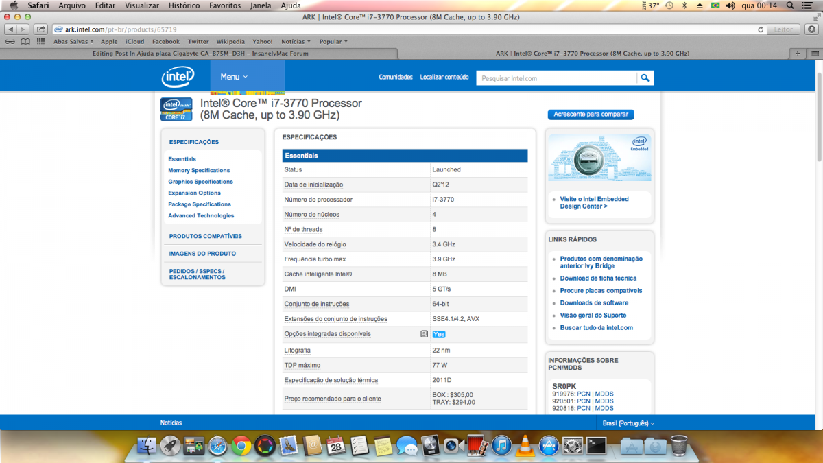

DSDOSX Posted August 25, 2013 Author Share Posted August 25, 2013 fala ai artur nao achei muita coisa de como acertar as coisas entao peguei o clover configurator, a parte do smbios ja fiz agora a parte do cpu nao entendi e fiquei meio cabreiro de colocar coisa errada na tela tem os campos CPU Frequency MHz que no meu caso acho que seria 3400 velocidade normal do cpu a de turbo e 3900 mais nao tem essa opicao dentro co clover configurator entao seria 3400 mesmo eu acho Bus Speed KHz esse eu nao sei quanto e o DMI do CPU e 5000 mais nao sei se e isso QPI nao sei o que entao nao tenho valores Processor Type e o codigo o processador que a Apple da eu nao sei onde achar caso tenha mais alguma informacao para me dar ou indicar eu tirei os dados desse site da intel http://ark.intel.com/pt-br/products/65719 quanto aos outros erros que mencionei ainda nao vi quero resolver primeiro o cpu e ir por partes e mais uma vez obrigado Link to comment https://www.insanelymac.com/forum/topic/290756-ajuda-placa-gigabyte-ga-b75m-d3h/#findComment-1941257 Share on other sites More sharing options...
artur_pt Posted August 26, 2013 Share Posted August 26, 2013 olá com a config.plist minima tenta fazer o boot quando conseguires fazer o boot corre este script que vai gerar um config.plist e é nesse k tens de mexer... http://olarila.com/forum/download/file.php?id=3686 cd ~/Downloads/GetCloverConfig ./genconfig >config.plist bom hack Link to comment https://www.insanelymac.com/forum/topic/290756-ajuda-placa-gigabyte-ga-b75m-d3h/#findComment-1941382 Share on other sites More sharing options...

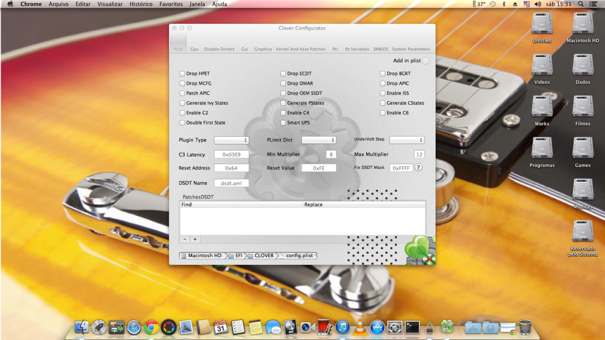

DSDOSX Posted August 28, 2013 Author Share Posted August 28, 2013 artur rodei o script gerou esse ai, com base no que estava subindo deixei dessa forma e alterei o valor do cpu para 3400 que e o valor correto dele agora acho que tem coisa errada ainda pois ola essa tela e normal esses valores Arquivar.zip arquivos para analisa com base nessa informação na pagina fala que o dmi e 5 gt/s e detro do sobre fala isso Velocidade de Conexão do Processador: 400 MT/s esta certo isso? os valores estao certo no config.plist, dessa forma ta subindo com tudo ok so essas informações que acho que tem algo errado pois o cpu estava marcando 3.39 dai eu coloquei 3400 na config e ele passou a aparecer 3.4 esse cpu tem turbo por isso ta acionado dentro da config ele vai ate 3.9 Link to comment https://www.insanelymac.com/forum/topic/290756-ajuda-placa-gigabyte-ga-b75m-d3h/#findComment-1941747 Share on other sites More sharing options...
artur_pt Posted August 28, 2013 Share Posted August 28, 2013 olá ali unico valor k tens de mexer é no QPI = 5000 5GT de resto me parece bem e veres no sobre o meu mac + info de memória se está tudo bem.. e testares se o sistema está estável depois veres o acpi e gerares os states tem uma chave para gerar os states nos ivy... bom hack Link to comment https://www.insanelymac.com/forum/topic/290756-ajuda-placa-gigabyte-ga-b75m-d3h/#findComment-1941764 Share on other sites More sharing options...

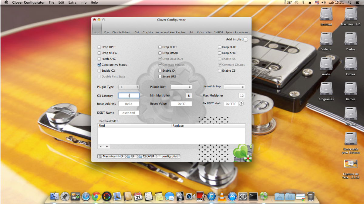

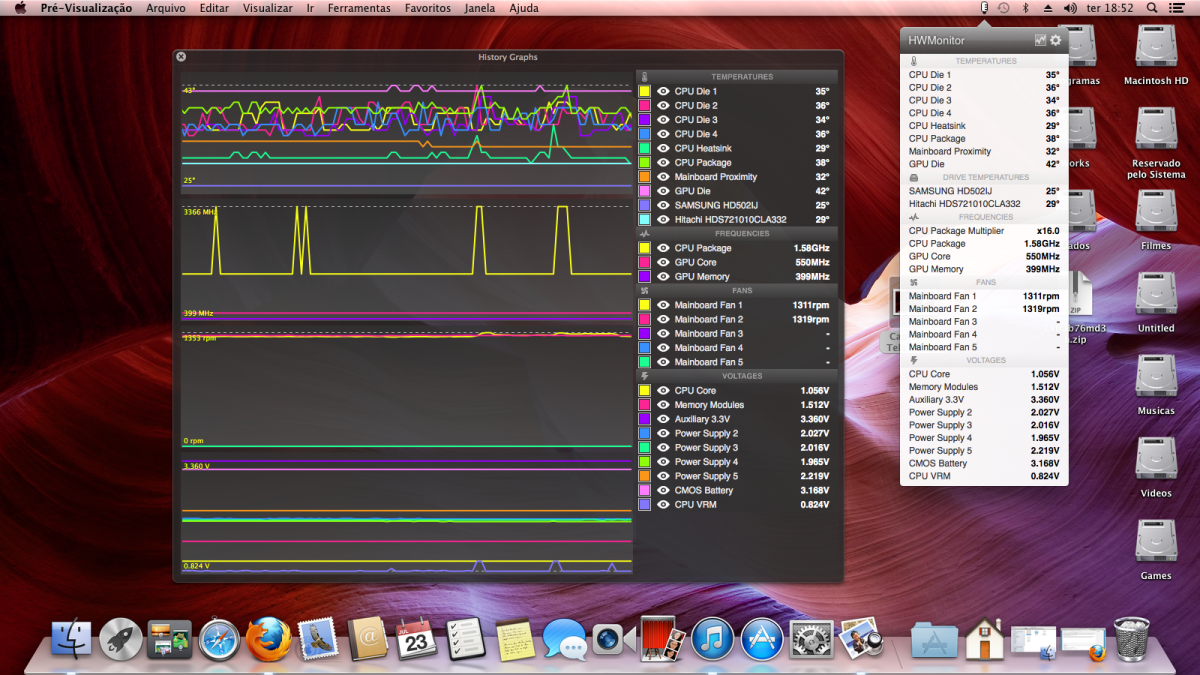

DSDOSX Posted August 31, 2013 Author Share Posted August 31, 2013 achei a chave no clover configurator mais ao marcar ela aparece outras coisas marcadas marquei e reinicei subiu como saber agora se ta ok? Ficou mais lento apos ativar isso olha o ds PMAP: PCID enabled PMAP: Supervisor Mode Execute Protection enabled Darwin Kernel Version 12.4.0: Wed May 1 17:57:12 PDT 2013; root:xnu-2050.24.15~1/RELEASE_X86_64 vm_page_bootstrap: 4016536 free pages and 145000 wired pages kext submap [0xffffff7f80737000 - 0xffffff8000000000], kernel text [0xffffff8000200000 - 0xffffff8000737000] zone leak detection enabled standard timeslicing quantum is 10000 us standard background quantum is 2500 us mig_table_max_displ = 74 TSC Deadline Timer supported and enabled corecrypto kext started! Running kernel space in FIPS MODE Plist hmac value is 735d392b68241ef173d81097b1c8ce9ba283521626d1c973ac376838c466757d Computed hmac value is 735d392b68241ef173d81097b1c8ce9ba283521626d1c973ac376838c466757d corecrypto.kext FIPS integrity POST test passed! corecrypto.kext FIPS AES CBC POST test passed! corecrypto.kext FIPS TDES CBC POST test passed! corecrypto.kext FIPS AES ECB AESNI POST test passed! corecrypto.kext FIPS AES XTS AESNI POST test passed! corecrypto.kext FIPS SHA POST test passed! corecrypto.kext FIPS HMAC POST test passed! corecrypto.kext FIPS ECDSA POST test passed! corecrypto.kext FIPS DRBG POST test passed! corecrypto.kext FIPS POST passed! AppleACPICPU: ProcessorId=1 LocalApicId=0 Enabled AppleACPICPU: ProcessorId=2 LocalApicId=2 Enabled AppleACPICPU: ProcessorId=3 LocalApicId=4 Enabled AppleACPICPU: ProcessorId=4 LocalApicId=6 Enabled AppleACPICPU: ProcessorId=5 LocalApicId=1 Enabled AppleACPICPU: ProcessorId=6 LocalApicId=3 Enabled AppleACPICPU: ProcessorId=7 LocalApicId=5 Enabled AppleACPICPU: ProcessorId=8 LocalApicId=7 Enabled calling mpo_policy_init for TMSafetyNet Security policy loaded: Safety net for Time Machine (TMSafetyNet) calling mpo_policy_init for Sandbox Security policy loaded: Seatbelt sandbox policy (Sandbox) calling mpo_policy_init for Quarantine Security policy loaded: Quarantine policy (Quarantine) Copyright © 1982, 1986, 1989, 1991, 1993 The Regents of the University of California. All rights reserved. MAC Framework successfully initialized using 16384 buffer headers and 10240 cluster IO buffer headers IOAPIC: Version 0x20 Vectors 64:87 ACPI: System State [s0 S3 S4 S5] AppleIntelCPUPowerManagement: Turbo Ratios 3455PFM64 (36 cpu) 0xf80000000, 0x80000000 [ PCI configuration begin ] AppleIntelCPUPowerManagement: (built 18:11:47 May 1 2013) initialization complete HWSensors Project Copyright 2013 netkas, slice, usr-sse2, kozlek, navi, THe KiNG, RehabMan. All rights reserved. FakeSMCDevice: 15 preconfigured keys added FakeSMCDevice: 5 keys exported by Clover EFI SMC: successfully initialized CPUSensors: CPU family 0x6, model 0x3a, stepping 0x9, cores 4, threads 8, TJmax 105 CPUSensors: setting platform to d8 PCI configuration changed (bridge=1 device=0 cardbus=0) [ PCI configuration end, bridges 5 devices 12 ] mbinit: done [128 MB total pool size, (85/42) split]HDAEnabler: Copyright © 2008 by Kabyl HDAEnabler: 05/05/2008 Added SP-Audio support by Taruga HDAEnabler: 03/07/2009 Compiled for 32/64-bit by Taruga Pthread support ABORTS when sync kernel primitives misused rooting via boot-uuid from /chosen: 956D247C-EBF8-356A-A787-4AA3D5637F00 com.apple.AppleFSCompressionTypeZlib kmod start com.apple.AppleFSCompressionTypeDataless kmod start com.apple.AppleFSCompressionTypeZlib load succeeded com.apple.AppleFSCompressionTypeDataless load succeeded AppleIntelCPUPowerManagementClient: ready SuperIODevice: found ITE IT8728F on port=0x2e address=0xa30 IT87xxSensors: started Waiting on <dict ID="0"><key>IOProviderClass</key><string ID="1">IOResources</string><key>IOResourceMatch</key><string ID="2">boot-uuid-media</string></dict> GeForceSensors (pci1@0): chipset: G96 (NV96) bios: 62.94.73.00 GeForceSensors (pci1@0): started Got boot device = IOService:/AppleACPIPlatformExpert/PCI0@0/AppleACPIPCI/SAT0@1F,2/AppleIntelPchSeriesAHCI/PRT0@0/IOAHCIDevice@0/AppleAHCIDiskDriver/IOAHCIBlockStorageDevice/IOBlockStorageDriver/SAMSUNG HD502IJ Media/IOGUIDPartitionScheme/Sem T\M-C\M--tulo 1@2 BSD root: disk0s2, major 1, minor 2 Kernel is LP64 HDAEnabler: Copyright © 2008 by Kabyl NVDAStartup: Official Previous Shutdown Cause: 5 [broadcomBluetoothHCIControllerUSBTransport][start] -- completed NVDANV50HAL loaded and registered DSMOS has arrived [iOBluetoothHCIController][staticBluetoothHCIControllerTransportShowsUp] -- Received Bluetooth Controller register service notification [iOBluetoothHCIController][start] -- completed X86PlatformPlugin::setRingTable - No ring table found! X86PlatformPlugin::configResourceHandler - Failed to set ring table! Failed to find sleep policy for this platform! Disabling deep sleep. X86PlatformShim::sendStepper - Stepper dictionary from plist is NULL! X86PlatformShim::start - Failed to send stepper Standby delay is not specified! Defaulting to 0x1068 ErP Timer is not specified! Defaulting to 0x3840 [iOBluetoothHCIController::setConfigState] calling registerService Standby delay is not specified! Defaulting to 0x1068 ErP Timer is not specified! Defaulting to 0x3840 Standby delay is not specified! Defaulting to 0x1068 ErP Timer is not specified! Defaulting to 0x3840 Standby delay is not specified! Defaulting to 0x1068 ErP Timer is not specified! Defaulting to 0x3840 Standby delay is not specified! Defaulting to 0x1068 ErP Timer is not specified! Defaulting to 0x3840 NTFS driver 3.10 [Flags: R/W]. NTFS volume name Reservado pelo Sistema, version 3.1. HDAEnabler: 05/05/2008 Added SP-Audio support by Taruga HDAEnabler: 03/07/2009 Compiled for 32/64-bit by Taruga NTFS volume name , version 3.1. NTFS-fs warning (device /dev/disk1s2, pid 39): ntfs_system_inodes_get(): Windows is hibernated. Will not be able to remount read-write. Run chkdsk. NTFS volume name Filmes, version 3.1. NTFS volume name Musicas, version 3.1. NTFS volume name Videos, version 3.1. NTFS volume name Games, version 3.1. NTFS volume name Programas, version 3.1. NTFS volume name Works, version 3.1. NTFS volume name Dados, version 3.1. AppleRTL8169Ethernet: Ethernet address 90:2b:34:f3:18:98 Standby delay is not specified! Defaulting to 0x1068 ErP Timer is not specified! Defaulting to 0x3840 Standby delay is not specified! Defaulting to 0x1068 ErP Timer is not specified! Defaulting to 0x3840 macx_swapon SUCCESS Sound assertion - Command/Response TIMED OUT and ( kRequestStateMatch == fCodecRequest->state = 2 ), fCodecRequest->command->codec: -549064493056, fCodecRequest->command->verb: 0xFFF, fPoweredDown: 0 Sound assertion in AppleHDAController at line 5097 Sound assertion in AppleHDAController at line 5098 Sound assertion in AppleHDAController at line 8276 CODE SIGNING: cs_invalid_page(0x1000): p=247[ksadmin] clearing CS_VALID CODE SIGNING: cs_invalid_page(0x1000): p=255[ksadmin] clearing CS_VALID CODE SIGNING: cs_invalid_page(0x1000): p=271[GoogleSoftwareUp] clearing CS_VALID Sound assertion - Command/Response TIMED OUT and ( kRequestStateMatch == fCodecRequest->state = 2 ), fCodecRequest->command->codec: -549064493056, fCodecRequest->command->verb: 0xFFF, fPoweredDown: 0 Sound assertion in AppleHDAController at line 5097 Sound assertion in AppleHDAController at line 5098 Sound assertion in AppleHDAController at line 8276 localhost:~ Danilo$ # Name Processor Frequency Cores Platform Architecture Bits Score 2279100 iMac12,2 Intel Core i7-3770 3400 4 Mac OS X x86 64 14086 2279092 iMac12,2 Intel Core i7-3770 3400 4 Mac OS X x86 64 3228 o primeiro e com so os p e c states ligados e o segundo e com o ivy states legado Link to comment https://www.insanelymac.com/forum/topic/290756-ajuda-placa-gigabyte-ga-b75m-d3h/#findComment-1942538 Share on other sites More sharing options...
artur_pt Posted September 1, 2013 Share Posted September 1, 2013 olá tá ai alguma coisa mal.. teu smbios n devia ser imac12,2 isso é 1 sandy bridge devia ser 13,1 ou 13,2 os ivy states devia funcionar tens de testar .. tás a usar ssdt ? tens de testar com e sem clover acho k não precisa ele vai buscar as tabelas de ssdt e faz o patch auto a elas devia ser qualquer coisa do genero ivystates=yes dropssdt=no mas isso so testando ai na máquina bom hack Link to comment https://www.insanelymac.com/forum/topic/290756-ajuda-placa-gigabyte-ga-b75m-d3h/#findComment-1942613 Share on other sites More sharing options...
