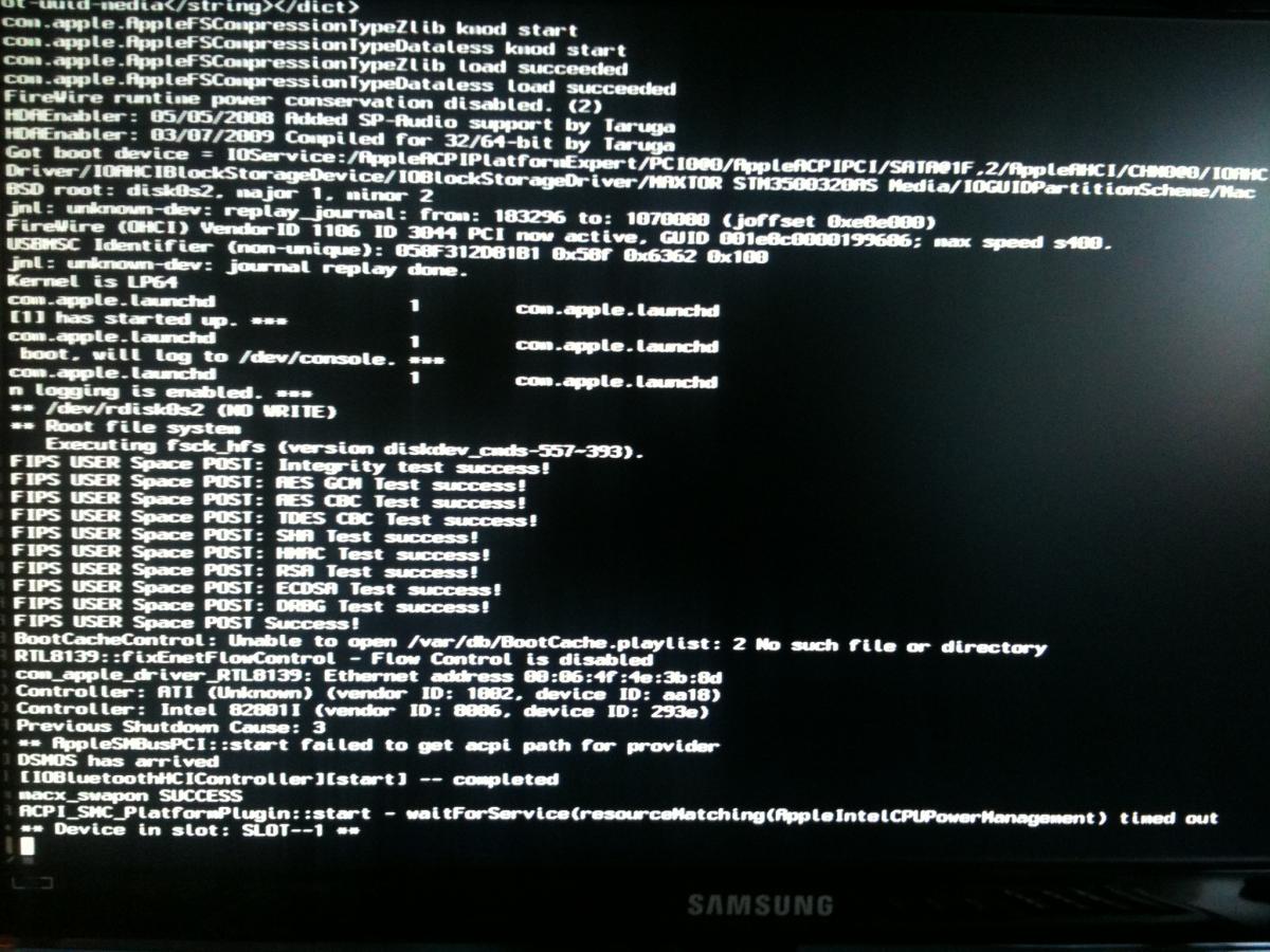

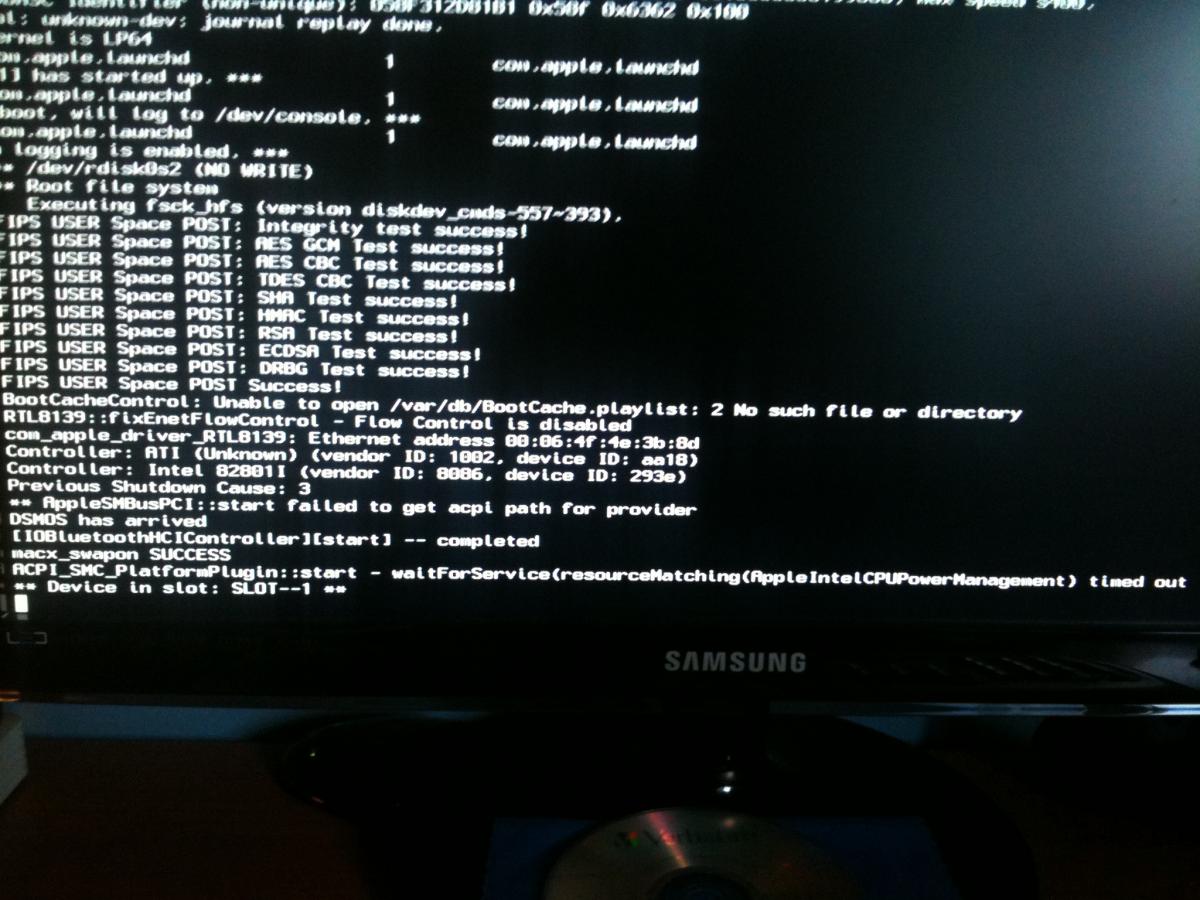

Ronalsodinho Posted May 24, 2013 Author Share Posted May 24, 2013 Da enoch sono entrato in modalità boot verbose e si blocca qui: Allegato Provato ma si blocca sempre li Link to comment Share on other sites More sharing options...
carbo178 Posted May 24, 2013 Share Posted May 24, 2013 Aggiungi PCIRootUID=1 Link to comment Share on other sites More sharing options...
Ronalsodinho Posted May 24, 2013 Author Share Posted May 24, 2013 Provato ma non cambia si blocca sempre in quel punto Link to comment Share on other sites More sharing options...

Ronalsodinho Posted May 24, 2013 Author Share Posted May 24, 2013 Allora niresh è andato installato sembra che ci sia anche il bootloader visto che alla prima è partito dall HD del Mac.. Il problema è che al primo avvio dopo la schermata rossa di niresh si è incantato come iatkos sulla mela in caricamento, questo perché non mi ha riconosciuto la scheda video credo allora ho riavviato il boot con -v GraphicsEnabler=No ed è partito bene.. Questo significa che il problema è la scheda video? Come faccio a trovare le giuste kext? Link to comment Share on other sites More sharing options...
Ronalsodinho Posted May 24, 2013 Author Share Posted May 24, 2013 Ok ho risolto l avvio con blocco della mela in load cambiando su niresh il file ocbp in No visto che era su yes, ho installato poi i driver che mi aveva dato carlo per l audio e internet, funziona tutto ok, manca ancora la scheda video... Link to comment Share on other sites More sharing options...
carbo178 Posted May 24, 2013 Share Posted May 24, 2013 I kext che girano in rete per la HD3850 sono da 10.5 a 10.7 e non credo possano funzionare per 10.8... se ti riesce spendi qualche euro in una GT610 che funziona OOB, oppure devi provare ad aggiungere il dev-id la scheda nei kext ATI3800Controller e ATIFramebuffer Prova anche a cercare ATY_Init.kext Link to comment Share on other sites More sharing options...

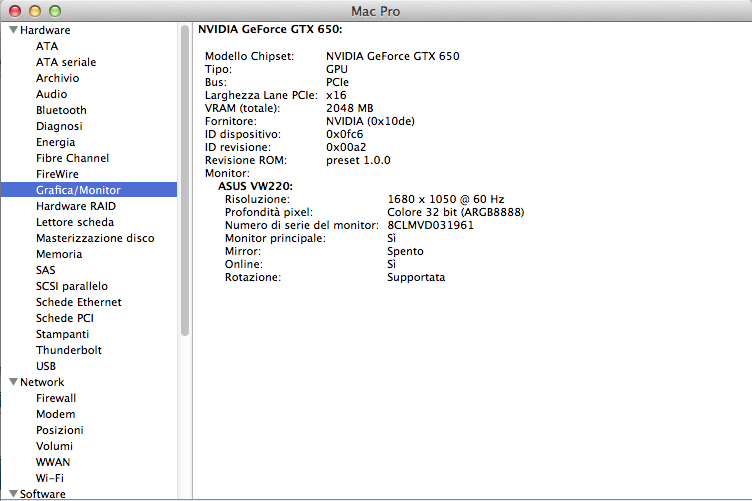

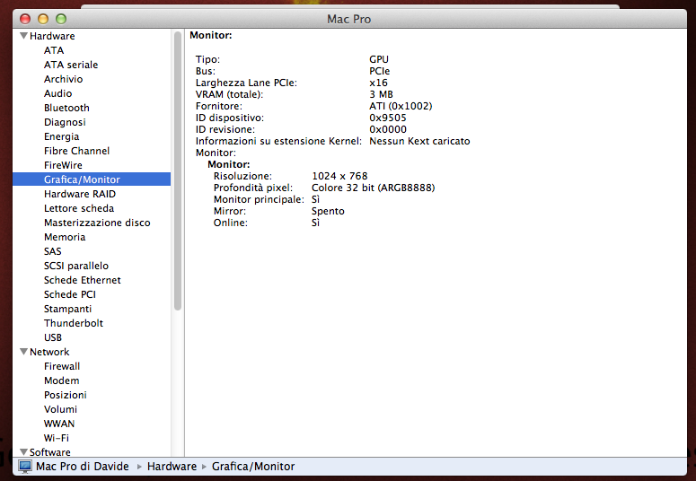

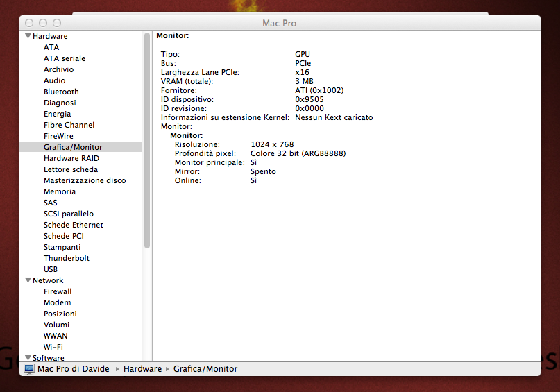

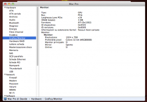

carbo178 Posted May 24, 2013 Share Posted May 24, 2013 Fai uno screen da resoconto di sistema alla voce grafica La schermata e' simile a questa, e mostra id- fornitore e id-dispositivo; saranno i valori da mettere nei kext Link to comment Share on other sites More sharing options...
Ronalsodinho Posted May 24, 2013 Author Share Posted May 24, 2013 ecco in allegato Link to comment Share on other sites More sharing options...
carlo_67 Posted May 24, 2013 Share Posted May 24, 2013 puoi migliorare la grafica ma no QE/CI attivi http://www.insanelymac.com/forum/topic/285381-ati-3850-problem-on-mountain-lion/ 1 Link to comment Share on other sites More sharing options...
