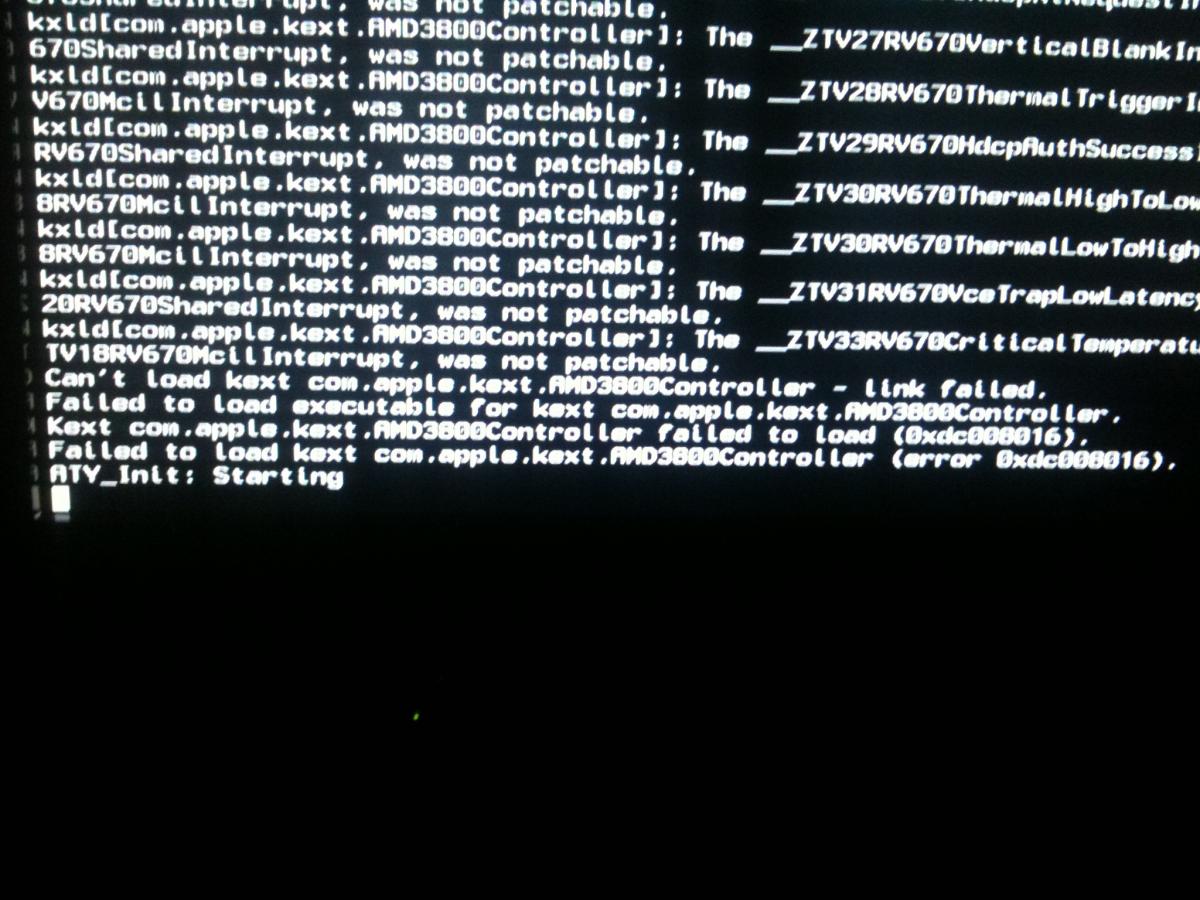

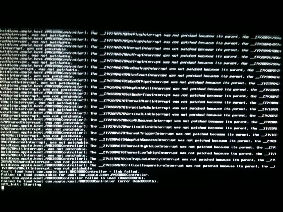

Ronalsodinho Posted May 25, 2013 Author Share Posted May 25, 2013 Con -v -x si blocca qui: Allegati Link to comment Share on other sites More sharing options...
carbo178 Posted May 25, 2013 Share Posted May 25, 2013 -v -x GraphicsEnabler=No Link to comment Share on other sites More sharing options...

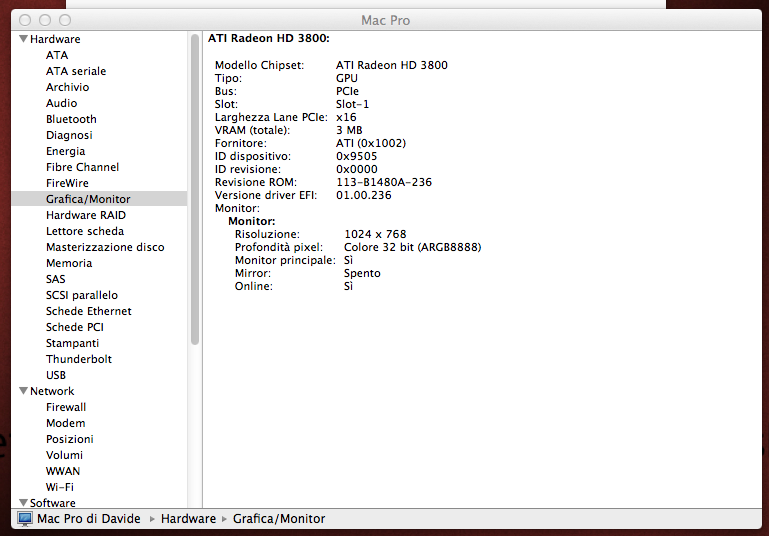

Ronalsodinho Posted May 25, 2013 Author Share Posted May 25, 2013 ok sono sul desk del mac, però ogni volta devo partire in questo modo?? inoltre vedo cambiamenti tra le informazioni della grafica ma alla fine di grafica vera e propria non ci sono cambiamenti, non mi fa cambiare risoluzione è rimasta sempre la stessa, semplicemente appare nelle informazioni i dati della scheda video anche se la mia è una 3850 Link to comment Share on other sites More sharing options...
carbo178 Posted May 25, 2013 Share Posted May 25, 2013 Ti conviene eliminare ATY_Init e tenerti il sistema così finchè non avrai una scheda video compatibile... Ripeto ciò che ho scritto qualche post fa, OS X senza accelerazione grafica è uno strazio Link to comment Share on other sites More sharing options...
Ronalsodinho Posted May 25, 2013 Author Share Posted May 25, 2013 vabbè peccato allora, dove trovo il file aty_init? inoltre devo modificare ocbp reimpostandolo su No? o lasciarlo su Yes? Link to comment Share on other sites More sharing options...
carbo178 Posted May 25, 2013 Share Posted May 25, 2013 ATY_Init lo trovi in S/L/E, modifica ocbp con No Link to comment Share on other sites More sharing options...
