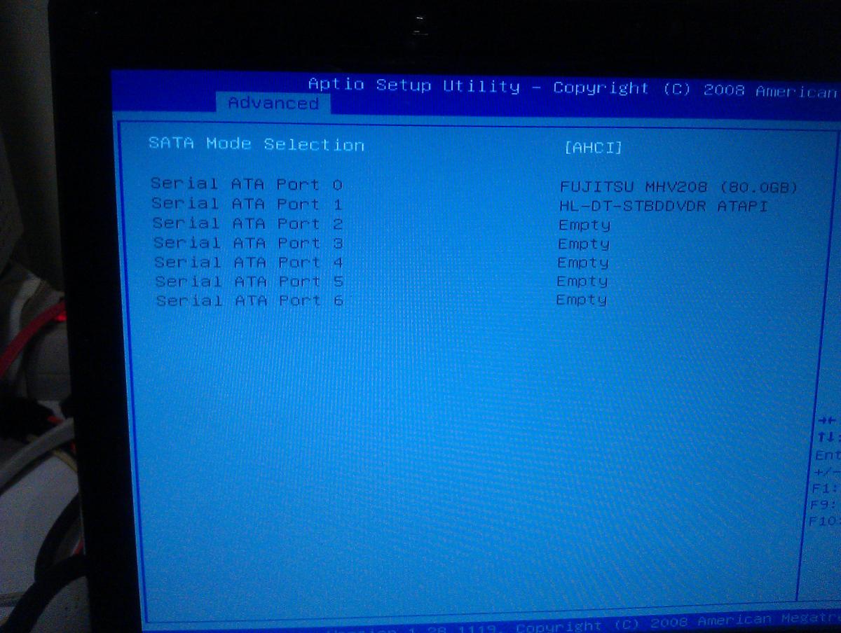

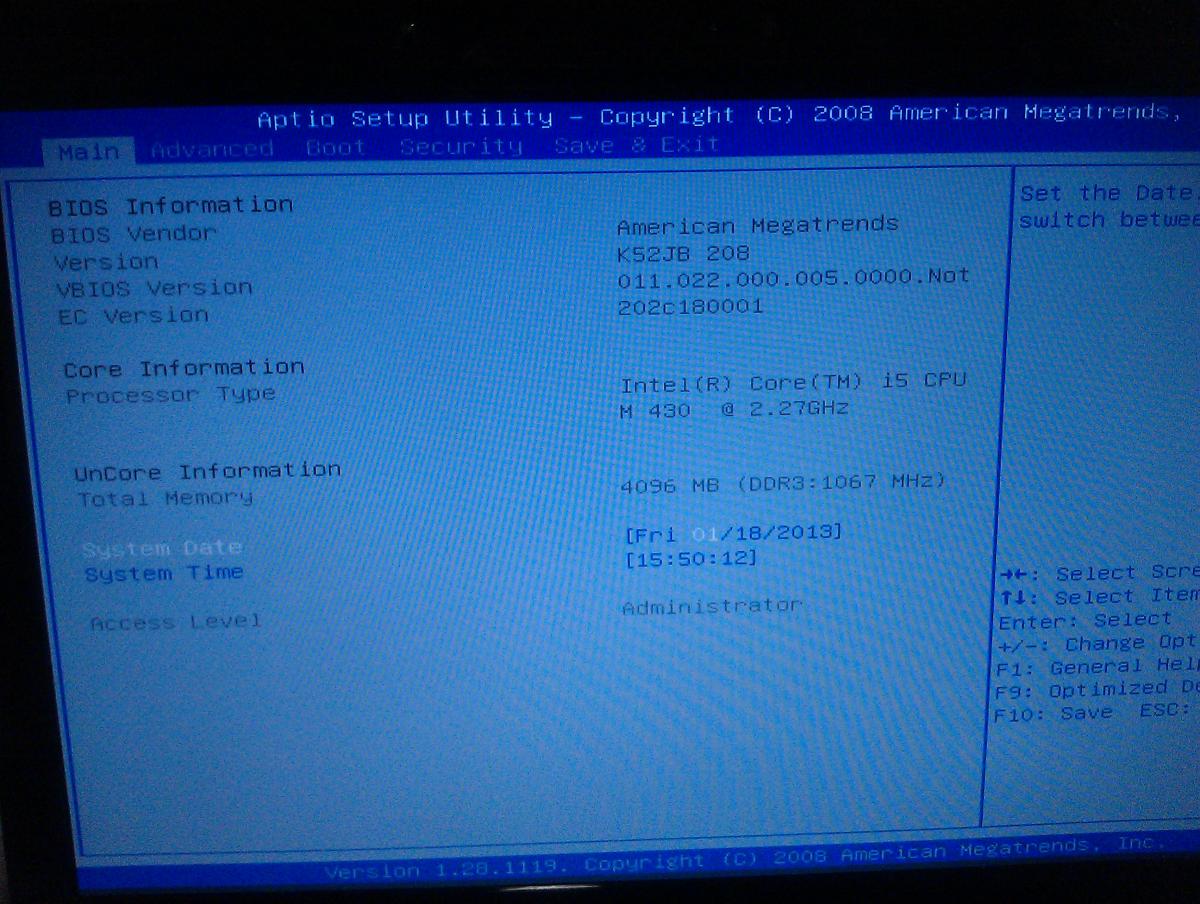

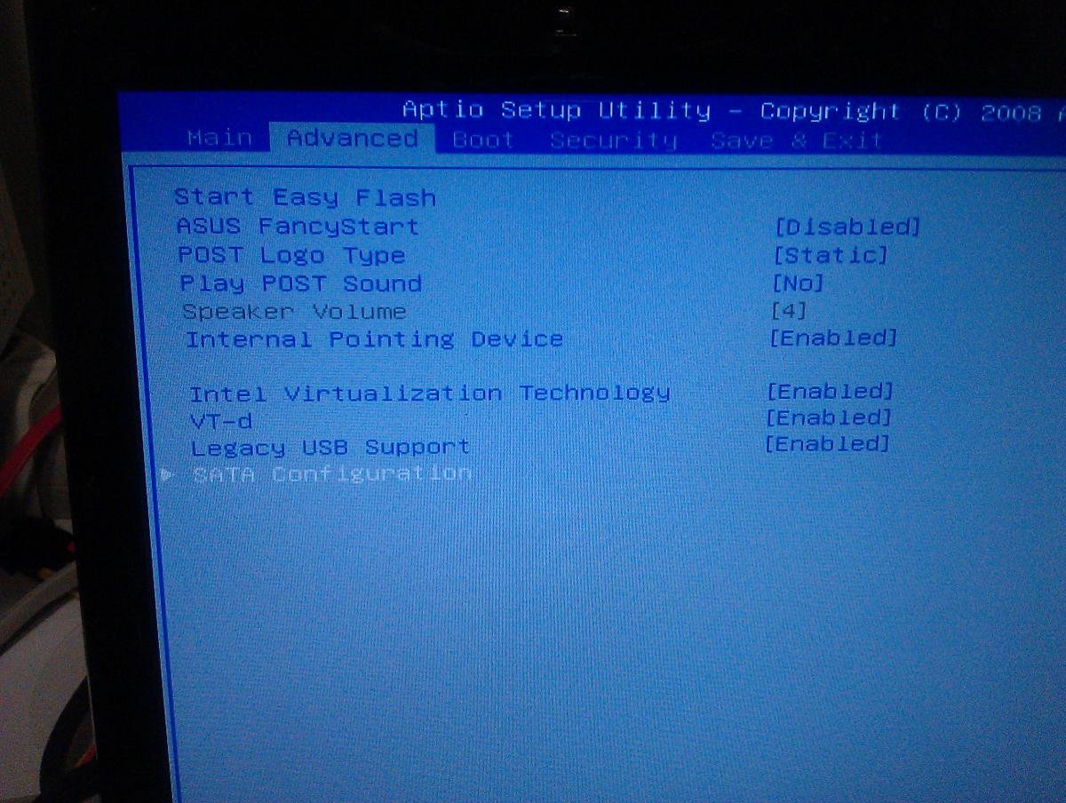

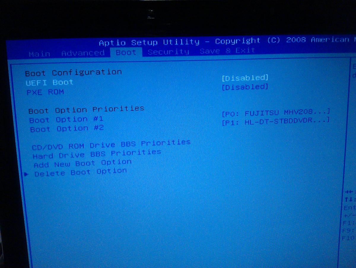

platea Posted January 18, 2013 Author Share Posted January 18, 2013 Te cuento: He encontrado una version instalable por usb, y en el arranque se resetea. He probado distribuciones hechas y mas de lo mismo, por lo cual te pongo fotos de como esta la bios del portatil, a ver si alguna opcion esta mal. Porque ya no se que hacer. Bueno si quedarme sin mac. Pero vamos esa es la ultima solucion. Link to comment Share on other sites More sharing options...
iFIRE Posted January 18, 2013 Share Posted January 18, 2013 ponga VT-D =Disable y Virtualizacion=Disable creio que es este el problema Link to comment Share on other sites More sharing options...
platea Posted January 18, 2013 Author Share Posted January 18, 2013 ponga VT-D =Disable y Virtualizacion=Disable creio que es este el problema Lo curioso en con mountain lion no modifique la bios Link to comment Share on other sites More sharing options...

iFIRE Posted January 18, 2013 Share Posted January 18, 2013 la config de la bios tiene que ser esta, todo lo demas en auto o disable, y disable vt, y por supuesto las flags com el busratio, geralmente cuando reinicia es el busratio, pero tu has conseguido arrancar com una flan que tu havia puesto en otro post , porque no la usa la misma? 5. IMPORTANT: Set “SATA RAID/AHCI Mode” to “AHCI” 6. Go back (ESC), go to Power Management 7. Set the ACPI Suspend Type to S3(STR) 8. Set HPET Mode to 64-bit mode 9. Save and Exit, by pressing F10 Link to comment Share on other sites More sharing options...

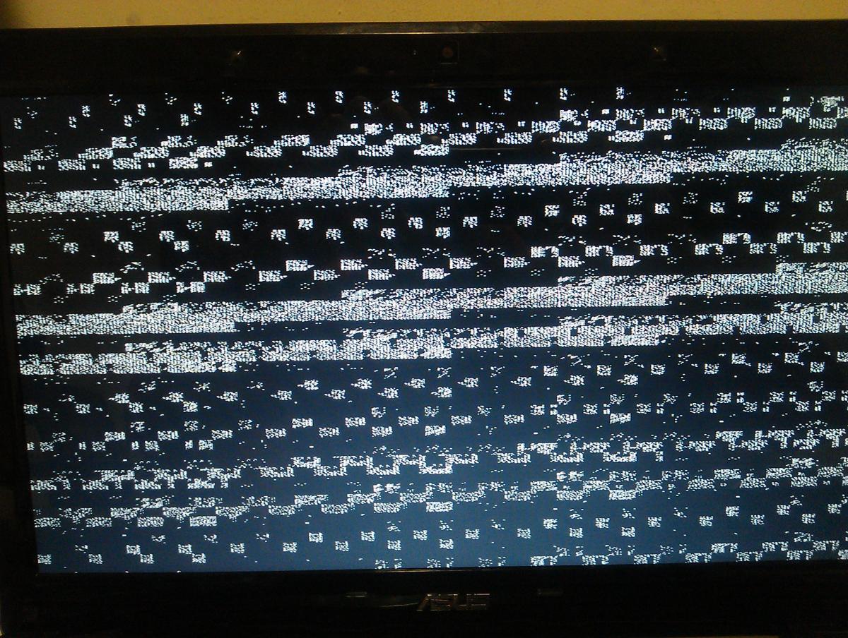

platea Posted January 18, 2013 Author Share Posted January 18, 2013 -f -v GraphicsEnabler=No PCIRootUID=1 npci=0x2000 busratio=19 Con esos flags llega un momento en que la pantalla se queda asi y se para. Link to comment Share on other sites More sharing options...

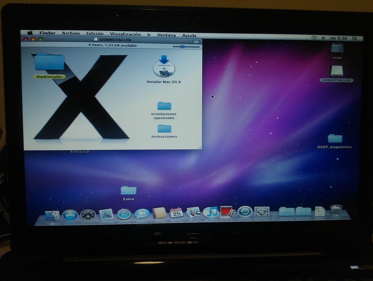

platea Posted January 25, 2013 Author Share Posted January 25, 2013 Imagen. Link to comment Share on other sites More sharing options...
iFIRE Posted January 25, 2013 Share Posted January 25, 2013 yo no lo se que haces, debe saltar algún paso en la creación del installer, te voy hacer por la tarde un tutorial com SNOW y te postro el link, instala teamwiever que quiero dar una mirada lo que haces Link to comment Share on other sites More sharing options...
platea Posted January 25, 2013 Author Share Posted January 25, 2013 (edited) De primeras tengo que instalar el kext de la wifi. no vale el que me pusiste verdad? Veras que es una snow lo que esta instalado, la distro de hazard que es la unica que he podido instalar sin problemas. He probado varios kext y ni me ha funcionado. Mira a ver si encuntras uno. Edited January 25, 2013 by platea Link to comment Share on other sites More sharing options...
iFIRE Posted January 25, 2013 Share Posted January 25, 2013 OK, ya se lo que pasa, resulta que el script para el SNOW no crea la carpeta Extra, copia aquela que te he echo para tu USBInstaller, los archivos en el USB están ocultos, para verlos necesita la app ShowAllFiles, ahora navega hasta S/L/E y deleta el AppleIntelCPUPowermanegemente.kext, COPIA FakeSMC.kext para S/L/E , y deleta extensiones.mkext en S/L, te lo estoy subiendo el video luego postro el link. Link to comment Share on other sites More sharing options...
