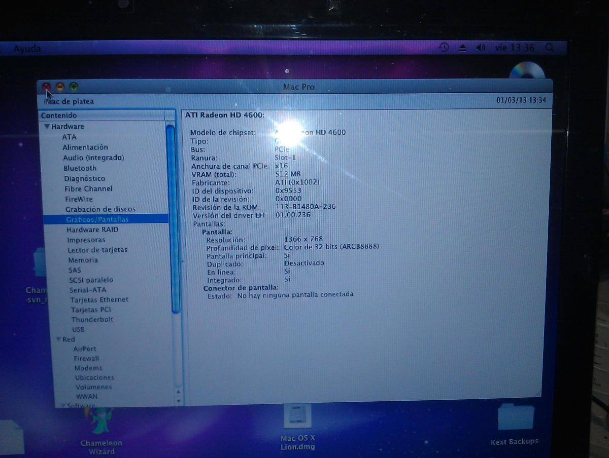

Te pongo el resultado de la primera ejecucion:
Last login: Mon Feb 25 10:02:36 on console
MacBook-Pro-de-platea:~ platea$ ioreg | grep ATY | | | | +-o ATY,ATY,RadeonFramebuffer@0 <class AtiFbStub, id 0x100000312, registered, matc$
| | | | | +-o ATY_ATY,RadeonFramebuffer <class ATIFramebuffer, id 0x100000322, registered,$
| | | | +-o ATY,ATY,RadeonFramebuffer@1 <class AtiFbStub, id 0x100000313, registered, matc$
| | | | | +-o ATY_ATY,RadeonFramebuffer <class ATIFramebuffer, id 0x100000326, registered,$
Me ha cambiado la resolucion a 1366 x 768
al ejecutar sudo diskutil repairPermissions /
da el siguiente error:
Error starting permissions repair for disk0s2 hack: Framework unable to communicate with DiskManagementTool (-9924)
He metido un dvd y me dice, no se ha encontrado ningun dispositivo valido para la reproduccion.
El juego chess, se queda colgado y hay que forzarle para cerrar.
Si añado un widget, no hace la onda.
Y la barra de menus es normal, como al principio.

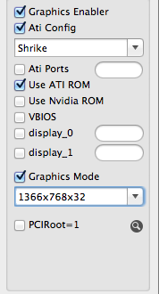

pues a mi ya me acaba las ideas, los kexts necesarios el sistema lee, ahora talves seria añadir el framembuffer nel boot.plist, prova meter GraphicsEnabler=Yes e también da una buena leida en esta pagina.
http://www.insanelymac.com/forum/topic/252061-mobility-radeon-hd-4650full-resolution-with-qe-ci-working-on-internal-lvds-screen/#entry1655903
http://www.insanelym...n/#entry1655903

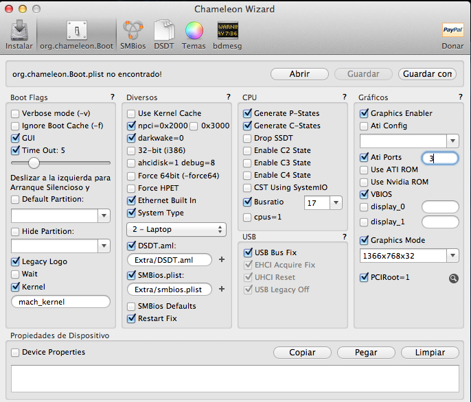

Te pongo la pantalla, de chameleon wirzard y dime que modifico, para probar a aver si lo conseguimos.

Ja ja, me salen pantallas e diferentes colores, rojo, azul, verde amarillo,.....
Ja ja, t e mandaria el video, pero te ibas a descojonar un rato.
