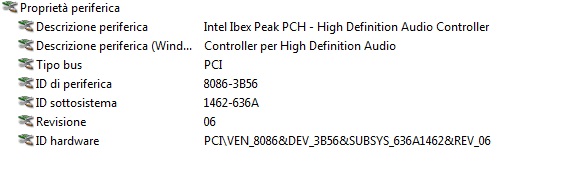

Alicri Posted October 14, 2012 Author Share Posted October 14, 2012 purtroppo questo non funge... con i dati in figura ottenuti da everest x windows potrei ottenere qualcosa? Link to comment https://www.insanelymac.com/forum/topic/282882-risolto-avvio-mountain-lion/#findComment-1860502 Share on other sites More sharing options...
Alicri Posted October 15, 2012 Author Share Posted October 15, 2012 si, mi autorispondo... ora funziona :wink2: installato gli ultimi VodooHDA... e poi ho editato il kext cambiando: IOPCIClassMatch rinominandolo in IOCPCIPrimaryMatch ed assegnandoli il vendor id della mia scheda ricavandolo da quei dati con everest... sembra fungere a dovere senza problemi... speriamo continui... :wink2: Link to comment https://www.insanelymac.com/forum/topic/282882-risolto-avvio-mountain-lion/#findComment-1860623 Share on other sites More sharing options...
Micky1979 Posted October 15, 2012 Share Posted October 15, 2012 Per AppleHDA la parte di maggiore interesse è il "codec audio", quello che tu hai fatto vedere è il controller, per cui non ci dovrebbero essere grandi problemi (nel senso che credo sia già a posto). In Windows lo trovi in Gestione Periferiche proprio sotto al controller (comunque in Audio video giochi ecc.). Avevo cercato le specifiche della tua mobo, ed il codec utilizzato sembrava essere ALC887 (ricontrolla); detto questo se non ricordo male tale codec ha due varianti, una più vecchia, ed una più nuova, forse è per questo che l'AppleHDA non ha funzionato. Ora se il VoodooHDA ti va bene, ben venga, comunque se sei interessato qui su insanelymac potrai sicuramente cercare quello di cui hai bisogno, se vuoi un Audio un pò più "nativo", inoltre potrai trovare injector (che di solito funzionano sostituendo AppleHDA.kext con una versione di Snow Leopard), kext già modificati e pronti per ML, ma ricorda che sicuramente ti andrà bene anche quello fatto per Lion!!! Micky Link to comment https://www.insanelymac.com/forum/topic/282882-risolto-avvio-mountain-lion/#findComment-1860664 Share on other sites More sharing options...
