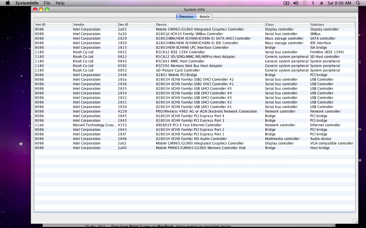

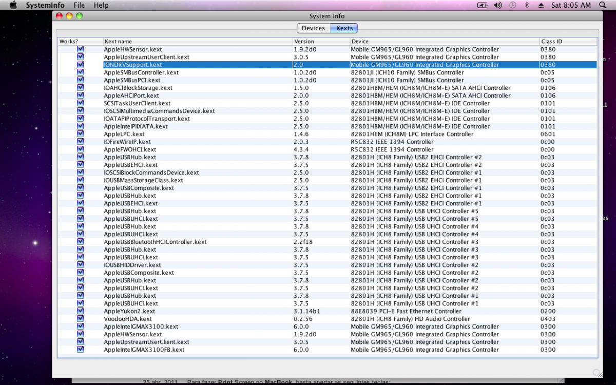

Jaytex Posted August 4, 2012 Author Share Posted August 4, 2012 Artur-pt muito obrigado pela sua ajuda, consegui fazer rodar o chameleon, adicionei a configuracao na minha assinatura rodei o system info e segue a imagem, gostaria de ajuda com as kext que não estão funcionado corretamente ou estão faltando O trackpad não funciona bem, wireless tbm n funciona, web cam, entrada para cartão de memoria entrada ps2 para fone de ouvido e microfone tbm n funciona. gostaria muito da sua ajuda Artur. obrigado pela atenção. Link to comment Share on other sites More sharing options...
artur_pt Posted August 4, 2012 Share Posted August 4, 2012 olá wireless sem hipotse, não tem suporte, solução ou usas uma wireless usb ou trocas de wireless para uma atheros ou broadcom trackpad n deves estar a usar as kext corretas tenta outras http://olarila.com/forum/viewtopic.php?f=2&t=37 eu uso as do andy som tenta usar uma versão + recente da voodoohda e tenta saber qual o teu codec de audio (deve ser alc xxx) web cam tenta usar isto http://macam.en.softonic.com/mac para o sd tenta isto http://sourceforge.net/projects/osxsdhci/ bom hack Link to comment Share on other sites More sharing options...

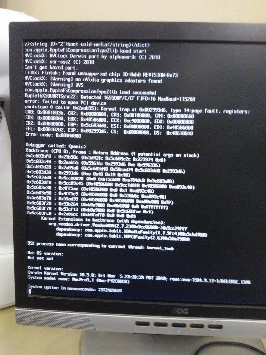

marcioarrv Posted October 23, 2012 Share Posted October 23, 2012 Olá mais uma vez Artur, gostaria de te agradecer novamente pela paciência. Como expliquei acima instalei o iatkos s3 v2 mas não conseguia rodar o SL sem o bootloader . Conforme sua ajuda baixei atraves do site da apple o arquivo MacOSXUpdCombo10.6.5.dmg . Fiz a atualização pelo instalador do próprio arquivo. Acabada a atualização a máquina é reiniciada e não consegue sair da tela da maçã (fica processando indefinidamente) . Consegui pegar a tela com o erro e vou postar para que você possa analizar e me ajudar a resolver esse problema . Um abraço CPU : i5 650 3.20GHZ; MEMÓRIA 4 GB RAM DDR3; GRÁFICA 936W INTEL ONBOARD; MOBO INTEL DH55TC Link to comment Share on other sites More sharing options...
artur_pt Posted October 23, 2012 Share Posted October 23, 2012 olá essa board tem portas série ? se tiver desabilita na bios e com o update foi instalada a applehda , que deve estar a dar problemas com a voodoohda k está instalada, apaga a applehda de system/library/extensions ve ai no forum como deletar kext http://www.insanelymac.com/forum/topic/224491-kernel-panic-deletando-kext-pelo-single-user-s-ou-pelo-terminal-do-dvd-de-instalacao/ bom hack Link to comment Share on other sites More sharing options...
marcioarrv Posted October 24, 2012 Share Posted October 24, 2012 Oi Artur, segui sua sugestão mas o erro permanece o mesmo . CPU : i5 650 3.20GHZ; MEMÓRIA 4 GB RAM DDR3; GRÁFICA 936W INTEL ONBOARD; MOBO INTEL DH55TC Link to comment Share on other sites More sharing options...
artur_pt Posted October 24, 2012 Share Posted October 24, 2012 olá remove a voodoohda bom hack Link to comment Share on other sites More sharing options...
marcioarrv Posted October 25, 2012 Share Posted October 25, 2012 Olá Artur, removi a voodoohda conforme vc me indicou e realmente parou de dar aquele KP . Agora quando ponho o boot em modo verbose ele fica processando um tempão, repete umas quatro ou cinco vezes essas entradas aqui : F718X: FINTEK : FOUND UNSUPORTED CHIP ID=0XB0 REVISION=0X73 NVCCLOCKX: [WARNING] NO NVDIA GRAPHICS ADAPTER FOUND NVCCLOCKX: [WARNING] ÖVS e o cursor passa para linha de baixo e não processa mais nada. Como te falei minha versão inicial era a iatkos s3 (essa consegui instalar mas só funcionava com bootloader) Depois de nossa primeira conversa baixei do site da apple o arquivo MacOSXUpdCombo10.6.5.dmg e tentei fazer a atulização tendo problemas com aquelas kext que vc me ajudou a deletar . Gostaria de saber se a atualização que fiz continuar dando problema posso tentar baixar alguma do Lion e tentar fazer funcionar? Um abraço e obrigado pela paciência. Marcio CPU : i5 650 3.20GHZ; MEMÓRIA 4 GB RAM DDR3; GRÁFICA 936W INTEL ONBOARD; MOBO INTEL DH55TC Link to comment Share on other sites More sharing options...
artur_pt Posted October 26, 2012 Share Posted October 26, 2012 olá F718X: FINTEK : FOUND UNSUPORTED CHIP ID=0XB0 REVISION=0X73 NVCCLOCKX: [WARNING] NO NVDIA GRAPHICS ADAPTER FOUND NVCCLOCKX: [WARNING] ÖVS isso são plugins da fakesmc k n servem para tua placa.... esse é o problema das distros instalam uma serie de coisas k n servem para nada. bom hack Link to comment Share on other sites More sharing options...

marcioarrv Posted October 29, 2012 Share Posted October 29, 2012 Olá Artur, o problema é que depois dessas mensagens : F718X: FINTEK : FOUND UNSUPORTED CHIP ID=0XB0 REVISION=0X73 NVCCLOCKX: [WARNING] NO NVDIA GRAPHICS ADAPTER FOUND NVCCLOCKX: [WARNING] ÖVS Não processa mais nada . O que eu faço? Eu sei que o SL não tem haver com Lion . Minha pergunta é se posso baixar do site da apple uma atualização para o LIon e atualizar em cima do SL que está dando problema ou se devo continuar tentando com o SL com as indicações passadas por vc para resolver o problema das mensagens acima? Abraço Link to comment Share on other sites More sharing options...
artur_pt Posted October 29, 2012 Share Posted October 29, 2012 olá o k te estou a dizer é k a imagem k baixares n faz boot num hack tem de ser preparada para isso e para isso precisas de mac os x bom hack Link to comment Share on other sites More sharing options...
marcioarrv Posted October 29, 2012 Share Posted October 29, 2012 Entendi Artur, então devo continuar a tentar configurar o SL para que ele funcione? O que devo fazer para solucionar o problema das mensagens? Abraço Link to comment Share on other sites More sharing options...
artur_pt Posted October 30, 2012 Share Posted October 30, 2012 olá axo k já te disse k tens de apagar esses plugins da fakesmc k n servem para tua mobo, o k tu instalaste é uma distro, k instala uma serie de porcarias k n servem para nada. bom hack Link to comment Share on other sites More sharing options...
