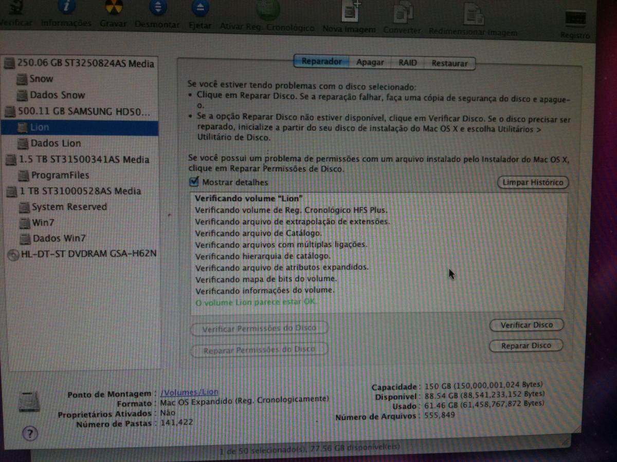

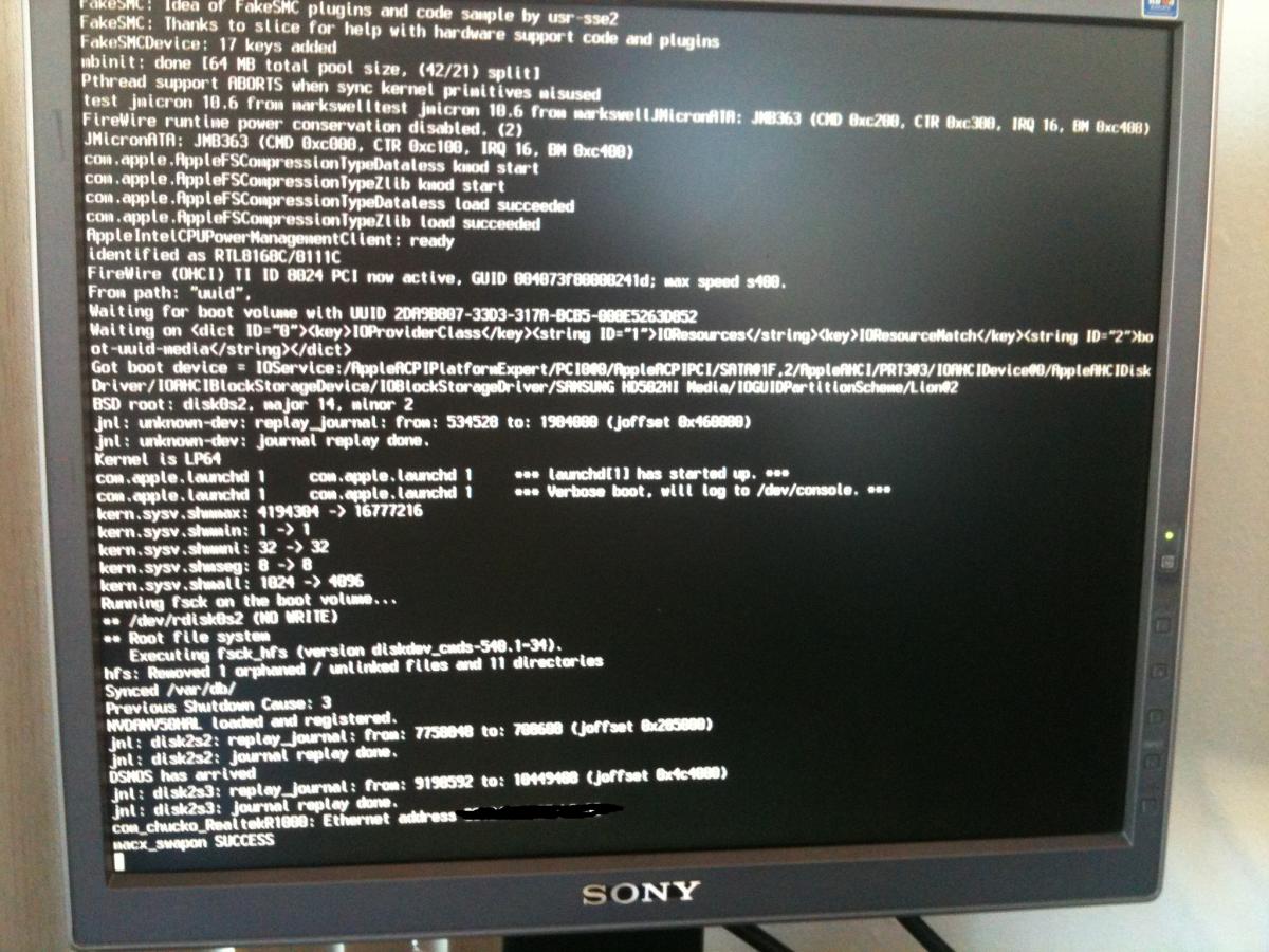

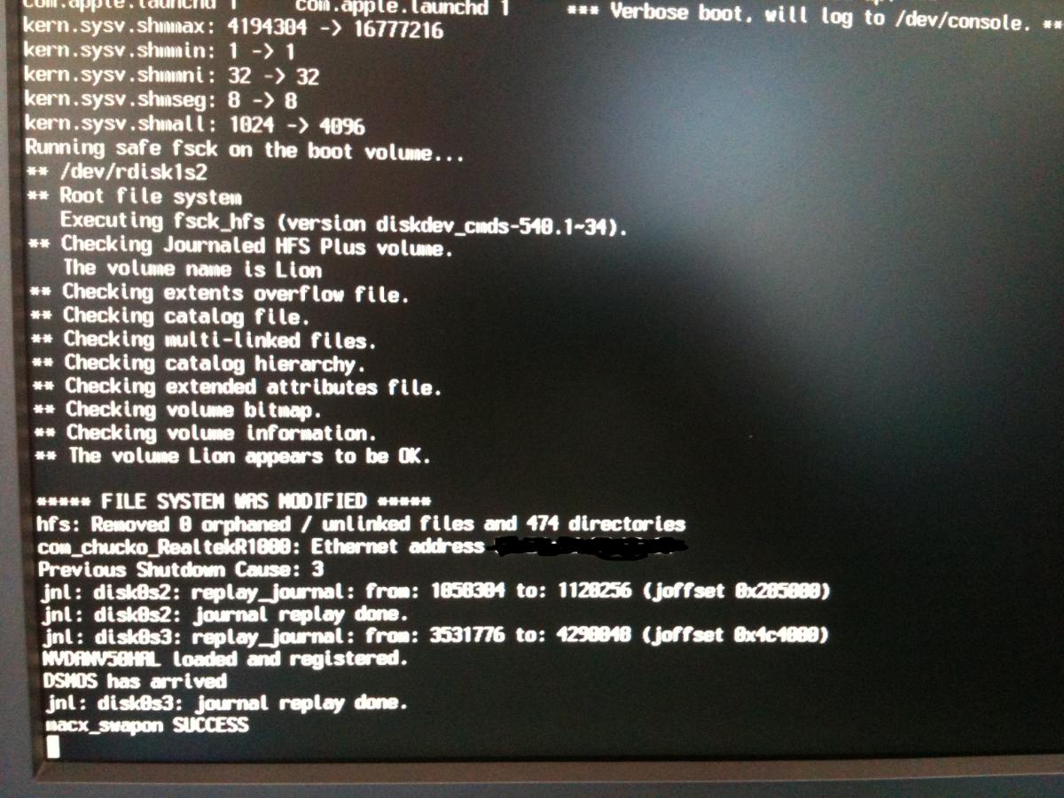

Caraca, já reiniciei com -f -v, -f -x e -f -v -x e o Lion nao sobe mais.
Ligando normal, entra na tela da maçã, o espiral fica em movimento até que congela embora a luz do HD continue em atividade por algum tempo. Mas ao final fica congelado.
Uso 4 HDs, 1 Lion, 1 SL, 1 Win7 e 1 NTFS para back ups Win
Estou entrando pelo SL, rodo Utilitario de Disco em Lion, Dados Lion, Snow, Dados Snow e diz que ta tudo OK.
Olho as mensagens em verbose e nao tenho ideia do que possa ser. Será que alguém pode me dar uma ajuda? Obrigado. Vou colocar as fotos.
Com -f -v
Com -f -v -x
Utilitario de Disco

Obrigado c. frio
Com -x congelou de novo.
Subiu com -v GraphicsEnabler=No
Agora como voltar a subir sem precisar usarGraphicsEnabler=No?
A raíz do problema deve ser a unica coisa de diferente que fiz ontem, que foi, instalar devdriver_4.0.50_macos.dmg (CUDA)
Por ser .dmg sabe como faço para desinstalar?
