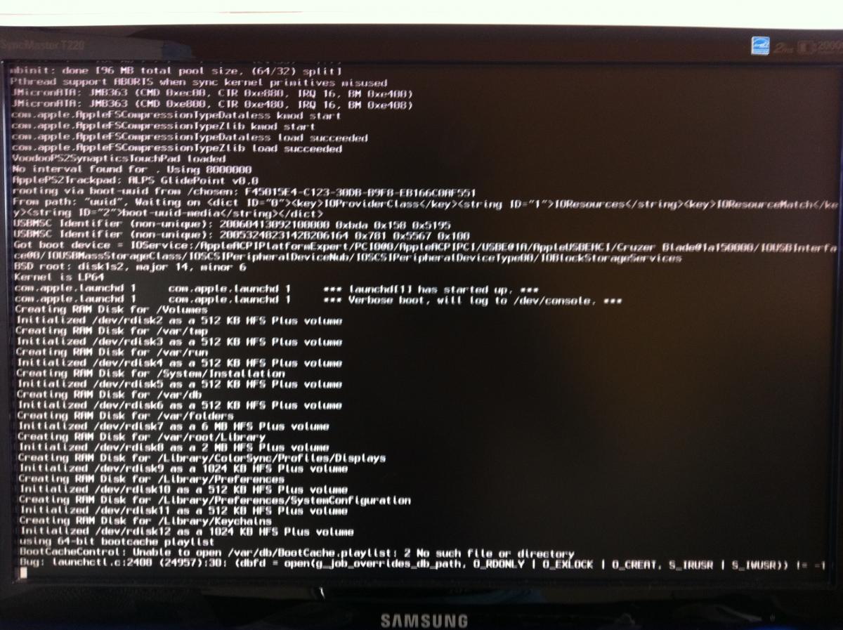

Consegui fazer o pendrive de instalação atravéz de um mac de um colega, só que o comp para na inicialização na tela cinza com o logo da maçã e o sinal de q esta carregando só q n sai disso, o que eu faço agora?

olá
isso n adianta nada, o pc para na tela da maçã
é informação k n diz nada
usa isto e posta aki imagem do system info com teu hardware
http://www.insanelymac.com/forum/index.php?showtopic=219582
vê se pelo menos cada vez k fazes boot usas -v
para já tenta -v
bom hack

Não entendi. O que você pode fazer para ajudar em uma solução de problemas é colocar o pendrive USB, mas antes de iniciar a instalação, coloque -v e veja onde vai parar de mostrar mensagens. Alguns computadores param em Still waiting for root device, outros em PCI Configuration begin...
Você faz isso e tira uma foto da tela, depois posta aqui. Vai ser bastante útil e com as informações poderemos chegar em uma solução. Não sei se é possível, mas tem como deixar somente 4GB de RAM no seu PC?

olá
tá a parar na leitura das caches do sistema
-v UseKernelCache=Yes
tens de tentar as várias flags de boot com várias combinações que já te foram passadas, uma delas vai resolver o problema de boot

@juliano
Sua pasta /Extra tem que conter esses itens.
se esta faltando algo coloque.
http://www.insanelym...howtopic=256535
tenta usando esse org.chameleon.boot.plist.
<plist version="1.0">
<dict>
<key>DSDT</key>
<string>/Extra/dsdt.aml</string>
<key>DropSSDT</key>
<string>Yes</string>
<key>EthernetBuiltIn</key>
<key>GenerateCStates</key>
<key>GeneratePStates</key>
<key>Graphics Mode</key>
<string>1280x1024x32</string>
<key>GraphicsEnabler</key>
<string>No</string>
<key>Kernel</key>
<string>mach_kernel</string>
<key>Kernel Flags</key>
<string>arch=i386 -v busratio=22</string>
<key>SMBIOS</key>
<string>/Extra/smbios.plist</string>
<key>Theme</key>
<string>Default</string>
</dict>
</plist>
a outra coisa a imagem que voçe subiu ai deixa duvidas a respeito da fakeSMC,aqui ela carrega algumas linhas antes da onde começa sua imagem se voçe conssegue ver ela carregar no boot em -v é pq ela esta no lugar certo,agora se voçe não ve nada no boot em -v escrito fakeSMC.kext é pq ela não esta no lugar certo,se for esse o caso põe a kext FakeSMC.kext em System/Library/Extensions no pen nessa imagem que voçe postou não aparece a fakeSMC e sem ela ele nao vai bootar.
Lebrando que o Lion nao le /Extra/Extensions
