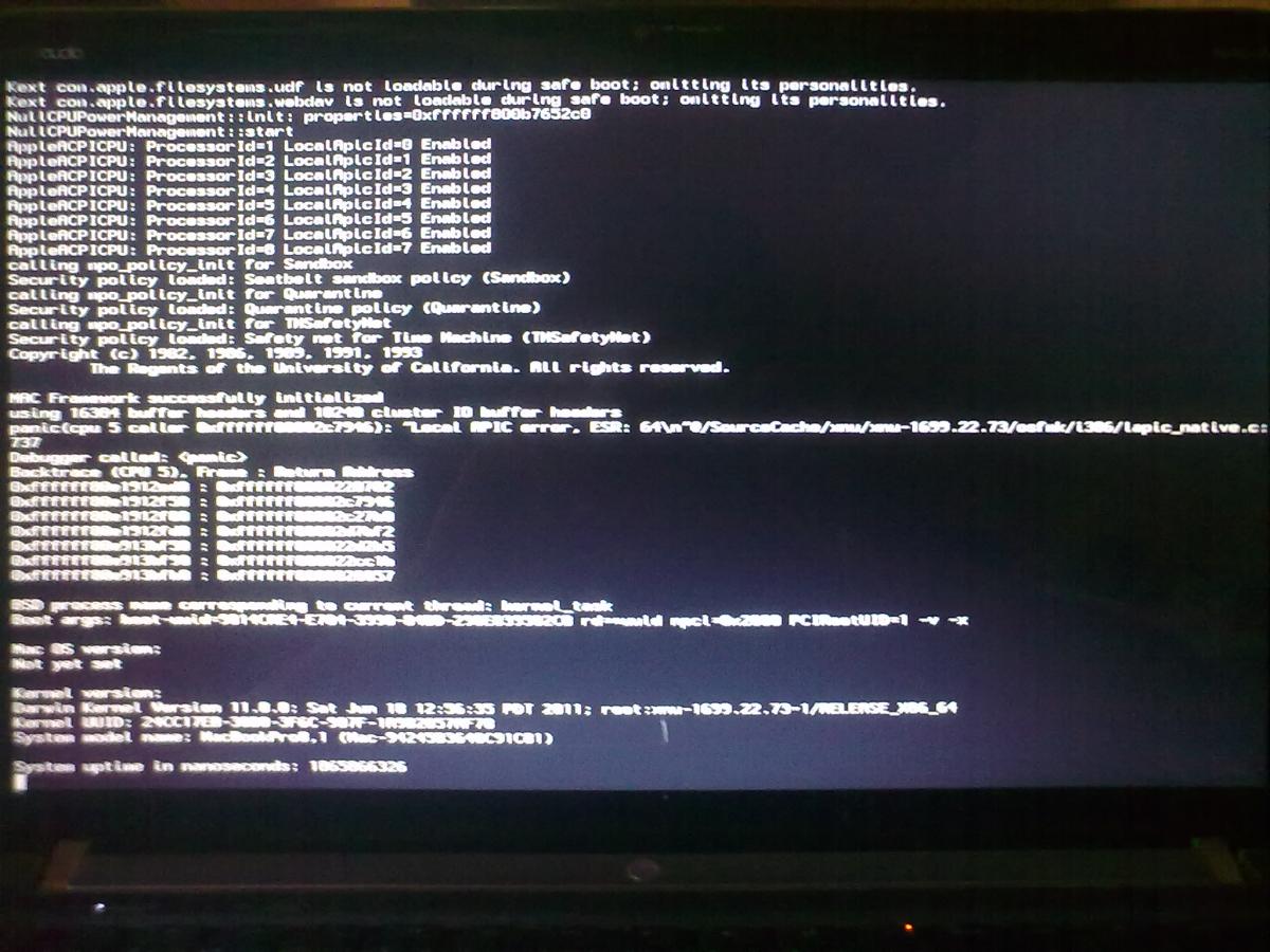

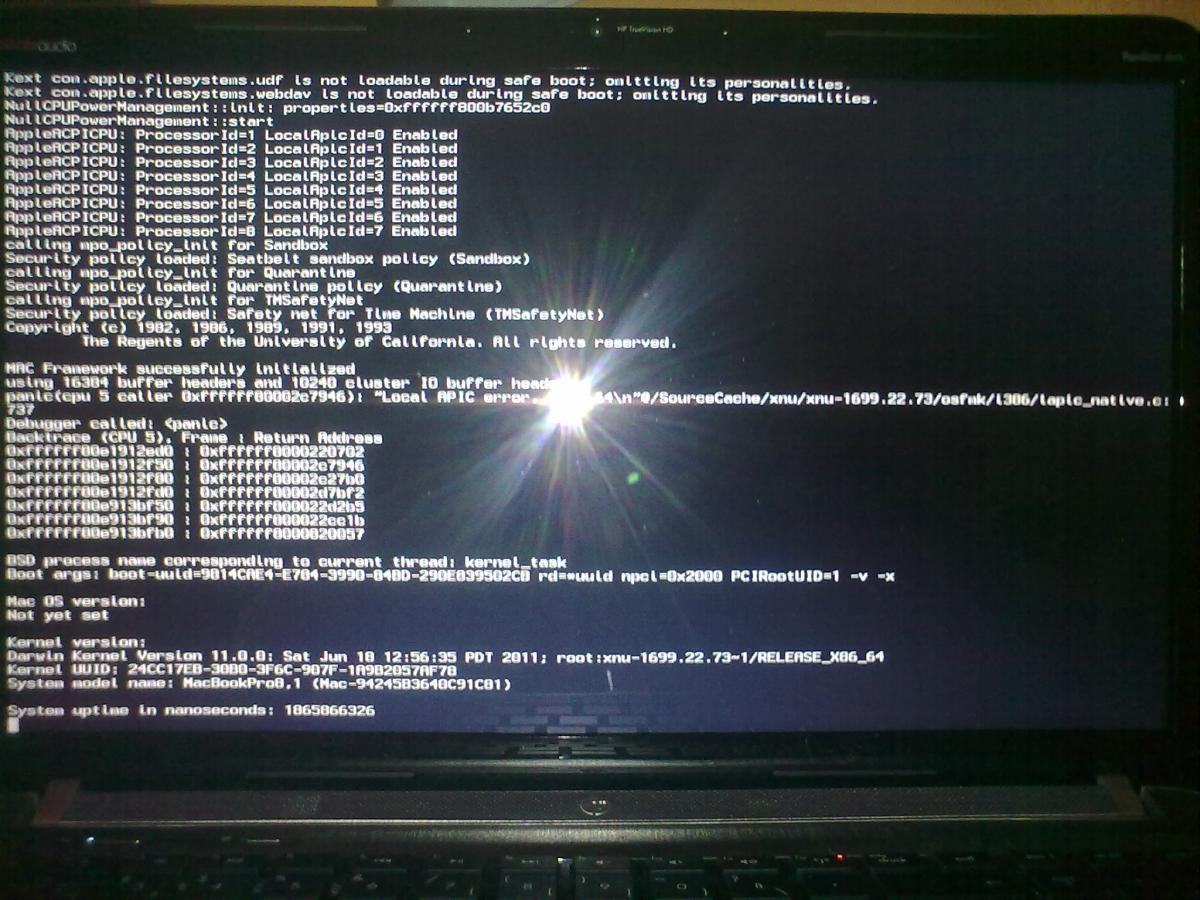

DavidB3 Posted January 6, 2012 Share Posted January 6, 2012 Hallo liebe Community, Ich habe einen neuen HP Pavilion DV6 - 6109 und wollte mich erkundigen, ob eine Mac OS X Installation möglich ist. Daten: Prozessor: Intel Core i7 2670QM Grafik: Intel HD Graphics ATI Radeon HD 6770M Sound: IDT High Definition Audio CODEC 8GB Arbeitsspeicher HP-Link zum Laptop: http://h10025.www1.h...product=5172369 Mit [url="http://www.insanelymac.com/forum/topic/279450-why-insanelymac-does-not-support-tonymacx86/"]#####[/url] hab ich einen bootfähigen Stick vorbereitet. Das Booten mit dem Stick schlug aber fehl. Andere Bootloader liefern genau den selben Fehler. Es wäre sehr nett, wenn ihr mir helfen könntet. Gruß DavidB3 Link to comment Share on other sites More sharing options...

mitch_de Posted January 19, 2012 Share Posted January 19, 2012 Wahrscheinlich brauchst du ein passendes DSDT.aml da dein BIOS wohl (ungepatched von DSDT) das Problem verursacht. Bei diesem NB TYp hat sogar manches LInux Probleme mit dem orig. DSDT (im BIOS) und auch da KP ! Würde zuerst mal im DSDT Thread http://www.insanelymac.com/forum/index.php?showforum=228 fragen /nachsehen ob jemand schon ein passendes DSDT.aml für genau dieses NB hat. Kommt dann bei /EXTRAS auf Bootloaderstick rein. Auch mal hier nachsehen / fragen - sehr ähnliches Problem mit einem i7 HP NB. http://tonymacx86.co...php?f=14&t=1202 DSDT fix for HP core i7 720QM Link to comment Share on other sites More sharing options...
