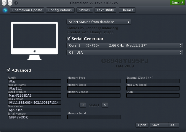

Derty 349 Posted October 15, 2011 el error se encuentra entre estos tres ítems: Perfil Correcto (smbios.plist) + Chameleon-2.1svn r1650 (en adelante) + Ethernet Built-in (como "en0" en interfaces de red) los tres deben ser correctos. bajar el combo desde apple 10.7.2: http://support.apple.com/kb/DL1459 descargar champlist y chameleon 1627. iCloud_FIX.zip chameleon 1650, iCloud fix+Raid Chameleon_2.1svn_r1650.pkg.zip instalar chameleon... abrir el champlsit. seleccionar SMBios seleccionar Serial Generator colocar vuestra cpu... debe ser así para mayor compatibilidad. country USA.. o .. guardar. reiniciar y probar. FIX DSDT red, para quitar ethernet build del org.chameleon.Boot.plist. dentro del dispositivo Ethernet (GIGE) CODE Method (_DSM, 4, NotSerialized) { Store (Package (0x04) { "AAPL,slot-name", Buffer (0x09) { "Built in" }, "built-in", Buffer (One) { 0x00 } }, Local0) DTGP (Arg0, Arg1, Arg2, Arg3, RefOf (Local0)) Return (Local0) } mas info aquí: http://www.projectosx.com/forum/index.php?showtopic=60 gracias juanerson. pueden probar también hacer esto ademas, sino no funciona lo anterior solamente. borrar las preferencias de conexiones de redes “/Library/Preferences/SystemConfiguration/” borrar com.apple.network.identification.plist NetworkInterfaces.plist en el panel de preferencias de redes borrar todas las conexiones de redes y volver a agregarlas asegurando de poner la red ethernet donde te conectas como BSD: en0 poner en chameleon <key>EthernetBuiltIn</key> <string>Yes</string> 3 siachori, uzmi and federico1978 reacted to this Share this post Link to post Share on other sites

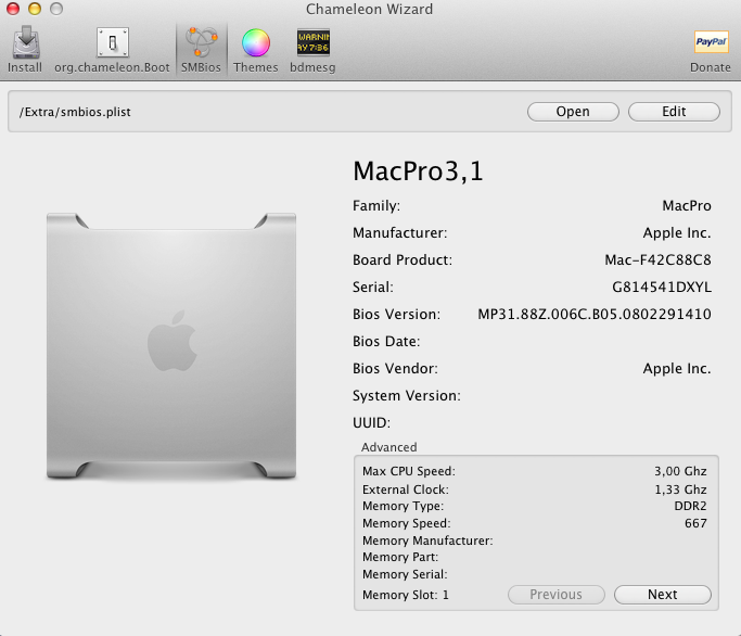

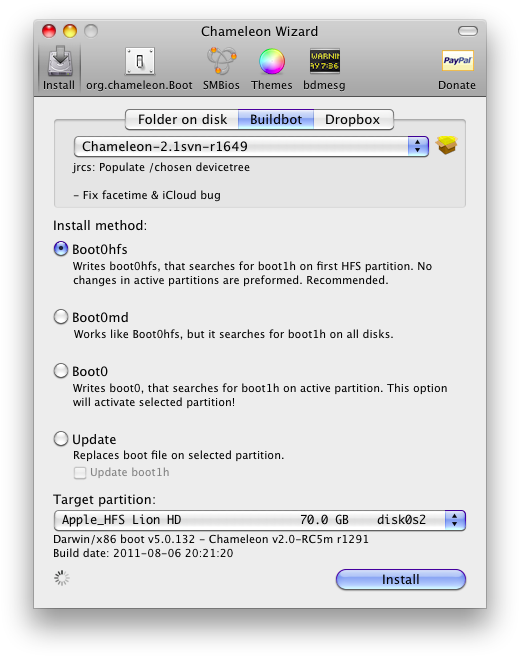

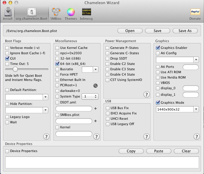

tiopower 3 Posted October 23, 2011 Excelentes noticias, ahora el fix está presente en la troncal o "trunk" principal de Chameleon 2.1 desde su repositorio oficial (Buildbot) revisiones 1649 y 1650. También incluye el fix para FaceTime, y corrige el soporte en entornos con RAID. Todo en conjunto. Más información AQUÍ. Personalmente siempre prefiero instalar el bootloader con Chameleon Wizard. Saludos. Pues nada de nada no se loquea ni Facetime ni iCloud, explico lo que he hecho paso a paso, he cogido Chameleon Wizard ==> Install ==> Buildbot ==> Chameleon-2.1svn-r1650 ==>Install method: Boot0hfs ==> Target partition Apple_HFS Lion y pulso en Install, se descarga e instala la versión seleccionada, posteriormente me voy a org.chameleon.Boot y queda como en la imagen 1, le pulso en save y reinicio. Todavía no funciona el loqueo, abro el Chameleon Wizard de nuevo entro en SMBios y queda como en la imagen 2, edito y elijo las siguientes opciones : MacPro3,1 ==>Manufacturing Location: G8 USA, Year 2008, Week: 1, Unique number (Random): W01, Model XYL: Mac Pro (3,1), Serial: G8801W01XYL [imagen 3], le doy a Copy y a save, reinicio y na de na, me falta algo??? Share this post Link to post Share on other sites

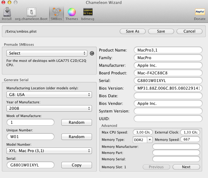

tiopower 3 Posted October 24, 2011 Pues no hay manera, o hago algo mal, este seria mi SMBios: <?xml version="1.0" encoding="UTF-8"?> <!DOCTYPE plist PUBLIC "-//Apple//DTD PLIST 1.0//EN" "http://www.apple.com/DTDs/PropertyList-1.0.dtd"> <plist version="1.0"> <dict> <key>Copyright</key> <string>SMBios by 7ender @ InMac.org Created with Champlist.app</string> <key>SMUUID</key> <string>52DE****-AEFD-5B43-A01C-5C8****BCBD8</string> <key>SMbiosdate</key> <string>15/05/2010</string> <key>SMbiosvendor</key> <string>Apple Inc.</string> <key>SMbiosversion</key> <string>IM112.88Z.0057.B00.1005051455</string> <key>SMboardproduct</key> <string>Mac-F2238BAE</string> <key>SMfamily</key> <string>iMac</string> <key>SMmanufacturer</key> <string>Apple Inc.</string> <key>SMproductname</key> <string>iMac11,3</string> <key>SMserial</key> <string>QP0****7DB6</string> <key>SMsystemversion</key> <string>1.0</string> </dict> </plist> Veis algo raro?, me falta algo? para que funcione icloud solamente hay que modificar smbios.plist? o algo mas, he leido por ahí de borrar dos archivos: -com.apple.network.identification.plist -NetworkInterfaces.plist En Appstore no se loguea tampoco, la veradad es que facetime no me interesa mucho, pero iCloud si. Share this post Link to post Share on other sites
juanerson 377 Posted October 24, 2011 @tiopower, veo que cuesta entender compañero... tal vez sea falta de power? jeje no sé. Bueno, lo ideal es que ya tengas entendidos estos puntos que se han abarcado en el foro los últimos días, como sigue a continuación por ejemplo: 1) Algunas consideraciones importantes para leer con detenimiento sobre el Perfil (smbios.plist) en tu caso: - Tienes mal la versión de BIOS (SMbiosversion). Debe ser IM112.88Z.0057.B00.1005031455. - Tienes mal la fecha (SMbiosdate). Debe ser 05/03/10. - Te falta "SMboardmanufacturer". - Tienes que confirmar que has creado un serial Genuino-Válido y Acorde con tu Perfil AQUÍ. - Por último, realmente necesitas el SMUUID?. Me podrías explicar cuál es su beneficio? Te agradezco. 2) Recomendaciones / requisitos que deben cumplirse para el funcionamiento y compatibilidad con los siguientes servicios: - App Store: Tener al menos un Perfil completo. Además Ethernet Built-in Yes desde el o.c.B.p "o" inyección DSDT. Por supuesto la tarjeta de Red ethernet (cableada) debe estar instalada y ser "en0" en las interfaces de Red. La información complementaria está AQUÍ, también AQUÍ, y otros datos AQUÍ. Así que por favor no nos sigas obligando a hacer off-topic. - iCloud y FaceTime: Perfil completo y CORRECTO (incluyendo serial válido) + Ethernet integrada (punto anterior) + Chameleon r1650 (instalado como quieras). En fin, a este punto NO debe existir ambigüedad o cabos sueltos en el perfil. 3) RECOMENDACIÓN GENERAL: No deberías insistir con el perfil iMac11 porque NO tienes equipo (hardware) acorde. Te vendría mejor un perfil MacPro3,1 (miles de ejemplos aquí) completo y correcto. Espero que se entienda esta vez. Saludos. Share this post Link to post Share on other sites

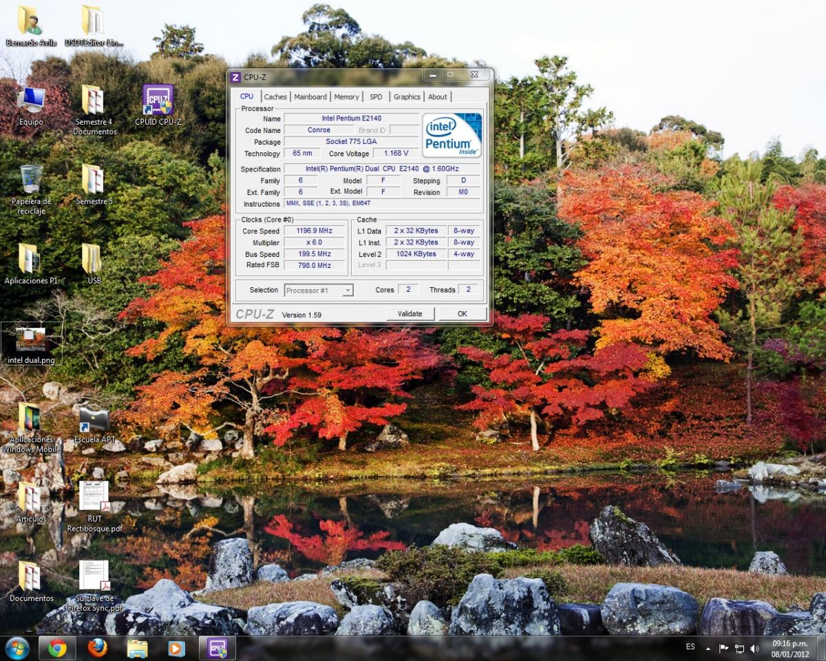

Bernardo Avila Marquez 3 Posted December 18, 2011 en el momento tengo iatkos L2 con chamelion 1730 en un intel dual core 1.6 Ghz me muestra en el Smbios Macpro3.1 de mediados del 2008 pero al momento de usar el champlis no encuentro un modelo que concuerde con mi micro que dedo hacer en este caso? Share this post Link to post Share on other sites
surfcaster 188 Posted December 19, 2011 los perfiles de MacPro suelen ser mas "abiertos" o compatibles, no obstante hay una pagina en donde se pueden ver los diferentes Mac y su hardware para tener una guia de que perfil esta mas acorde a tu hard, mirate everymac.com, creo que el MacMini 1,1 lleva el mismo procesador (dual core) pero estamos hablando de 2006 y realmente no se si ese perfil te soportaria Lion, por cierto y para asegurarnos ¿tienes un DUAL CORE o un CORE 2 DUO? Share this post Link to post Share on other sites
Bernardo Avila Marquez 3 Posted December 20, 2011 Intel dualcore 1.6Ghz Share this post Link to post Share on other sites
juanerson 377 Posted December 20, 2011 Qué modelo es ese "dual core"? Share this post Link to post Share on other sites
surfcaster 188 Posted December 20, 2011 respecto al tema de la concordancia Champlist tampoco tiene mi micro en su listado y es el que lleva el iMac 12.2 de 27" (i5 2400) pero el modelo o perfil de SmBios que puedas necesitar se puede encontrar facilmente en la red o mas facil aun en [url="http://www.insanelymac.com/forum/topic/279450-why-insanelymac-does-not-support-tonymacx86/"]#####[/url] 4.2, tan solo deberias despues personalizar o maquillar un poco tus propios datos editandolo despues Share this post Link to post Share on other sites
Bernardo Avila Marquez 3 Posted January 9, 2012 Subo imagen del cpuz desde windows Share this post Link to post Share on other sites
