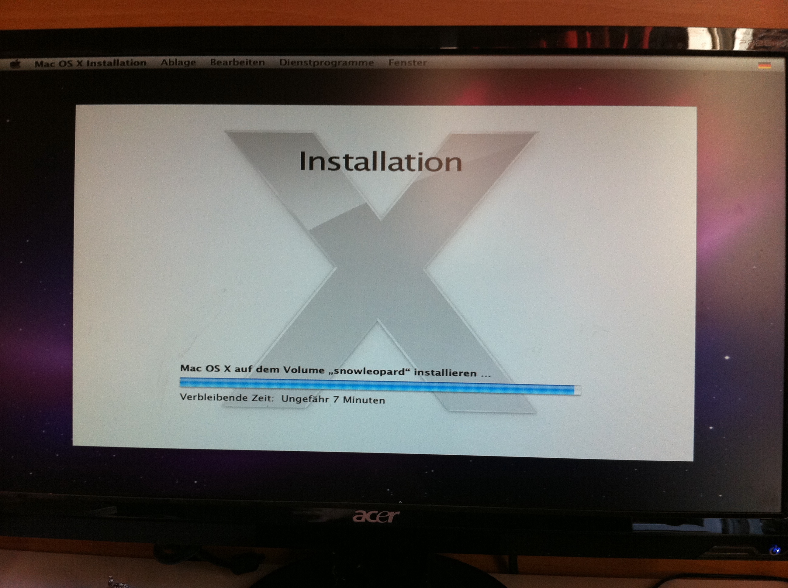

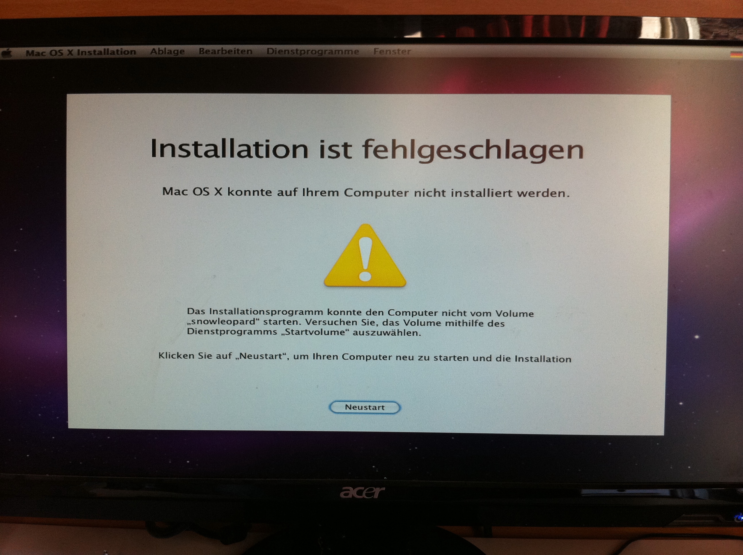

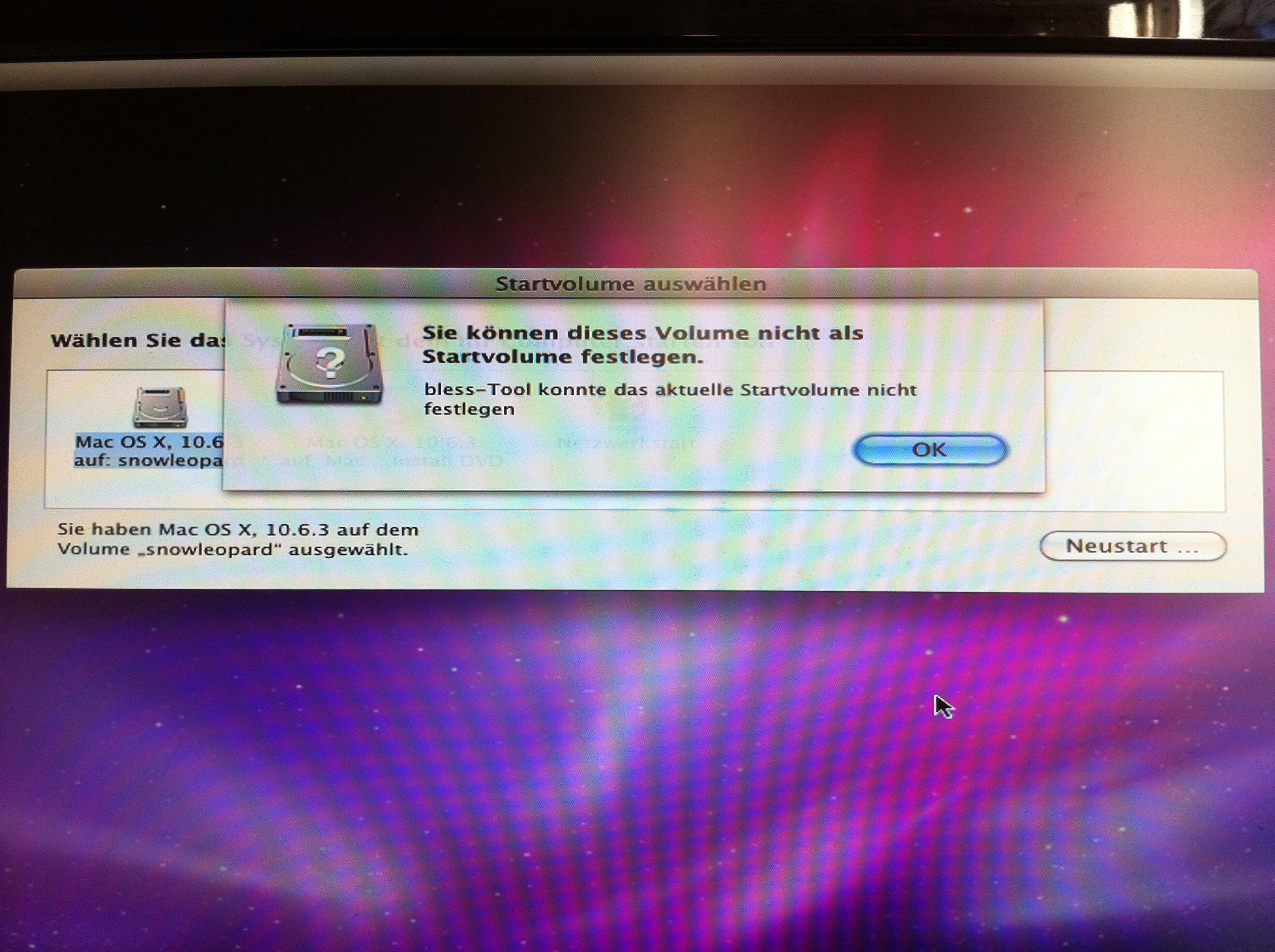

Sensei2009 Posted July 12, 2011 Share Posted July 12, 2011 gesagt getan, war am gestrigen Tage mit mein Kollegen bei Media Markt, da hat er sich für 24,99€ die Snow Leopard Retail gekauft. Haben von TonyMac [url="http://www.insanelymac.com/forum/topic/279450-why-insanelymac-does-not-support-tonymacx86/"]#####[/url] geladen, taugt nix bringt die DVD nichtmal zum Boot, danach Chameleon RC5 normal und Legacy geladen. Hat soweit auch funkioniert, aaaaber bei der Installation läuft alles glatt bis kurz vor Ende, wenn da steht noch 7min, kommt eine Fehlermeldung. Dann steht im Installarionsfortschritt: Bei der Installation ist ein Fehler aufgetreten und kurz daruf die Nachricht auf den Bildern! Was kann ich nur tun damit das Geld nicht aus dem Fenster geworfen ist bin für jede Hilfe dankbar!! Nochmal das Setup : Intel Core i5 2,67GhZ 6GB DDR3 Ram Nvidia Geforce GT330 1TB Festplatte unbekannter Marke 7200rpm 1TB Festplatte Samsung ebenfalls 7200rpm Mainboard scheint von Foxconn zu sein Diagnose Tools geben keine Info LG Sen-Sei Link to comment https://www.insanelymac.com/forum/topic/262195-hilfe-von-einem-profi-gefragt/ Share on other sites More sharing options...

Bism4rck Posted July 12, 2011 Share Posted July 12, 2011 Hi, TonyMac [url="http://www.insanelymac.com/forum/topic/279450-why-insanelymac-does-not-support-tonymacx86/"]#####[/url] funktioniert nur mit max. 4 GB RAM, also 2 GB raus oder im Bios einen Riegel deaktivieren. Wie hast du den mit dem Festplatten-Dienstprogramm die Partitionen erstellt? GUID MBR usw? PS: Hab hier zwar geantwortet, zähle mich aber nicht wirklich zu den Profis. Link to comment https://www.insanelymac.com/forum/topic/262195-hilfe-von-einem-profi-gefragt/#findComment-1713328 Share on other sites More sharing options...
CooSee Posted July 12, 2011 Share Posted July 12, 2011 hallo and Welcome to the Jungle, als erstes ins Bios gehen und ' AHCI ' einstellen + HPET auf 64bit ( < --- wenn noch nicht geschehen ) und am besten alles ausstellen, was nicht benötigt wird, z.Bsp. Seriell, Parallell und Firewire u.s.w ! ich nehme an, auf der ersten Platte ist Windows installiert. klemm die WinPlatte ab und versuche OSX auf der zweiten Platte neu zu installieren und dabei nicht vergessen auf ' GUID ' Partitionstabelle umzustellen. mal auf dem Mainboard nach einer Nummer schauen, das hilft uns Dir zu helfen good luck TonyMac [url="http://www.insanelymac.com/forum/topic/279450-why-insanelymac-does-not-support-tonymacx86/"]#####[/url] funktioniert nur mit max. 4 GB RAM WHAT ? CooSee ' Ya Link to comment https://www.insanelymac.com/forum/topic/262195-hilfe-von-einem-profi-gefragt/#findComment-1713331 Share on other sites More sharing options...
Sensei2009 Posted July 12, 2011 Author Share Posted July 12, 2011 Inzwischen haben wir es mit den 4 befehlen: -v busratio=20 arch=i386 maxmem=4098 Geschafft Nun wollen wir das comboupdate machen aber es fehlen die netzwerktreiber. Netzwerk Chip ist von Intel kann mir da einer helfen? LG Sen-Sei Link to comment https://www.insanelymac.com/forum/topic/262195-hilfe-von-einem-profi-gefragt/#findComment-1713345 Share on other sites More sharing options...
