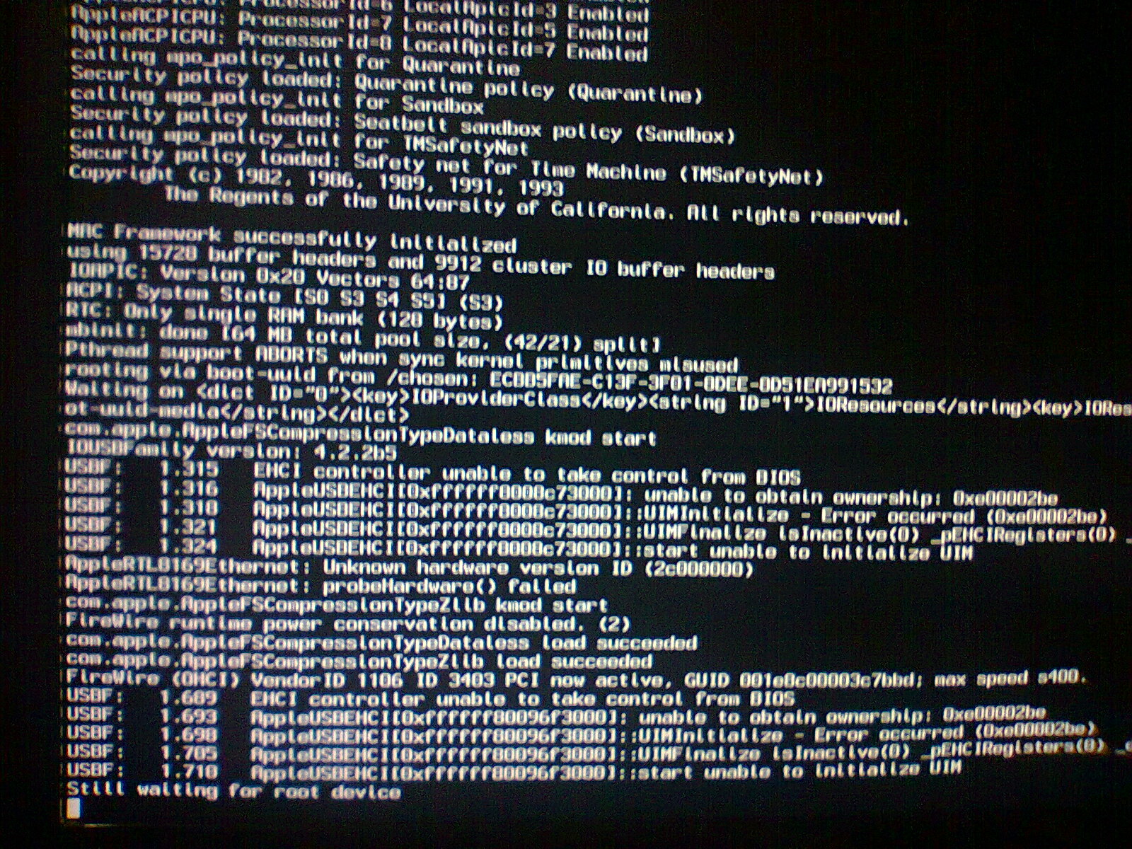

turco_ninja Posted March 20, 2011 Share Posted March 20, 2011 Avançamos um pouco... Chegou até detectar os usb, mas ficou no waiting for device.. Link to comment https://www.insanelymac.com/forum/topic/249773-guia-instalando-macosx-lion-developer-preview-3-iboot/page/8/#findComment-1658219 Share on other sites More sharing options...
oldnapalm Posted March 20, 2011 Share Posted March 20, 2011 Você está fazendo boot pelo USB? Também tive este problema no laptop Asus N53J, só funcionou pelo HD SATA. Acho que o XPC não tem o fix. O [url="http://www.insanelymac.com/forum/topic/279450-why-insanelymac-does-not-support-tonymacx86/"]#####[/url] tem. Talvez com esse DSDT patch http://www.projectosx.com/forum/index.php?showtopic=888 Edit: o patch funcionou. No HM55 Express o LEG_EXT_CAP é idêntico ao do ICH8-M do exemplo. Link to comment https://www.insanelymac.com/forum/topic/249773-guia-instalando-macosx-lion-developer-preview-3-iboot/page/8/#findComment-1658224 Share on other sites More sharing options...
