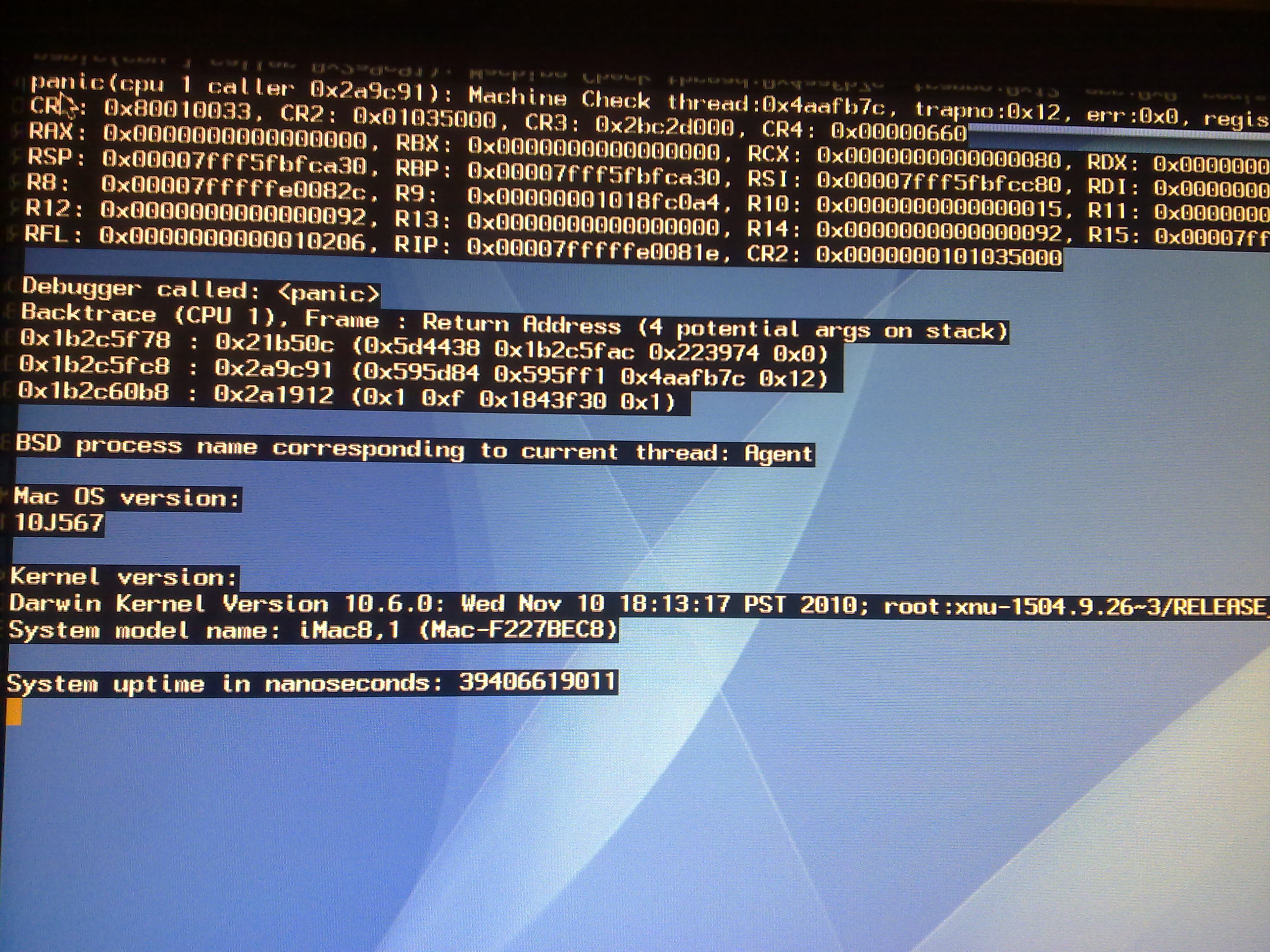

Euller Posted February 18, 2011 Author Share Posted February 18, 2011 KP, segue a foto!! Link to comment Share on other sites More sharing options...
MaLd0n Posted February 18, 2011 Share Posted February 18, 2011 KP, segue a foto!! isso é do gerenciamento de energia o Chameleon não é a versão final, as vezes ele pode falhar reinicia e veja se funciona Link to comment Share on other sites More sharing options...
Euller Posted February 18, 2011 Author Share Posted February 18, 2011 isso é do gerenciamento de energiao Chameleon não é a versão final, as vezes ele pode falhar reinicia e veja se funciona TUDO NORMAL AGORA... seria o caso de eu usar uma kext disabler? Link to comment Share on other sites More sharing options...
MaLd0n Posted February 18, 2011 Share Posted February 18, 2011 TUDO NORMAL AGORA...seria o caso de eu usar uma kext disabler? não dá pra conviver com isso até sair a versão final do Chameleon, acontece mt de vez em qd Link to comment Share on other sites More sharing options...

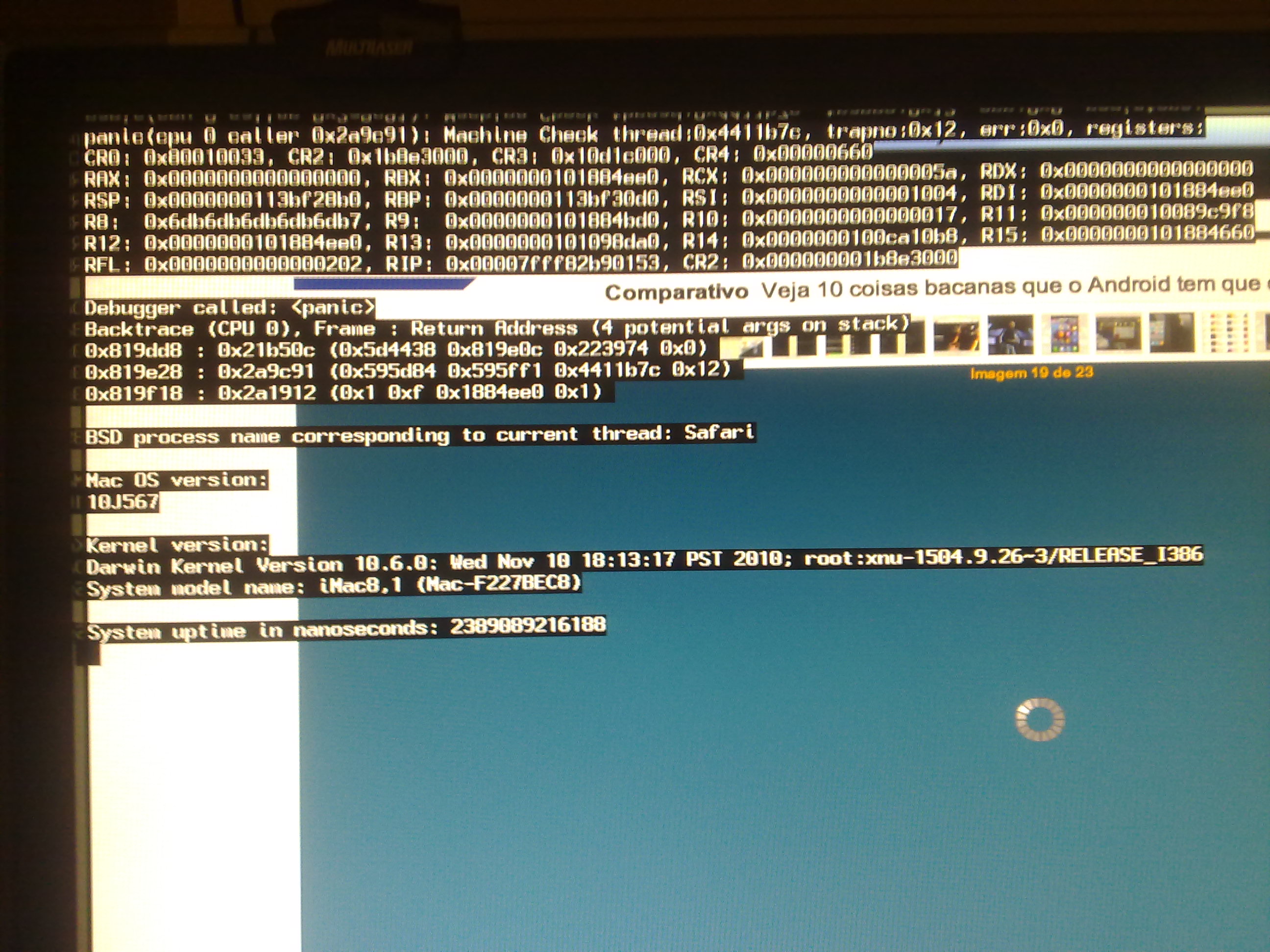

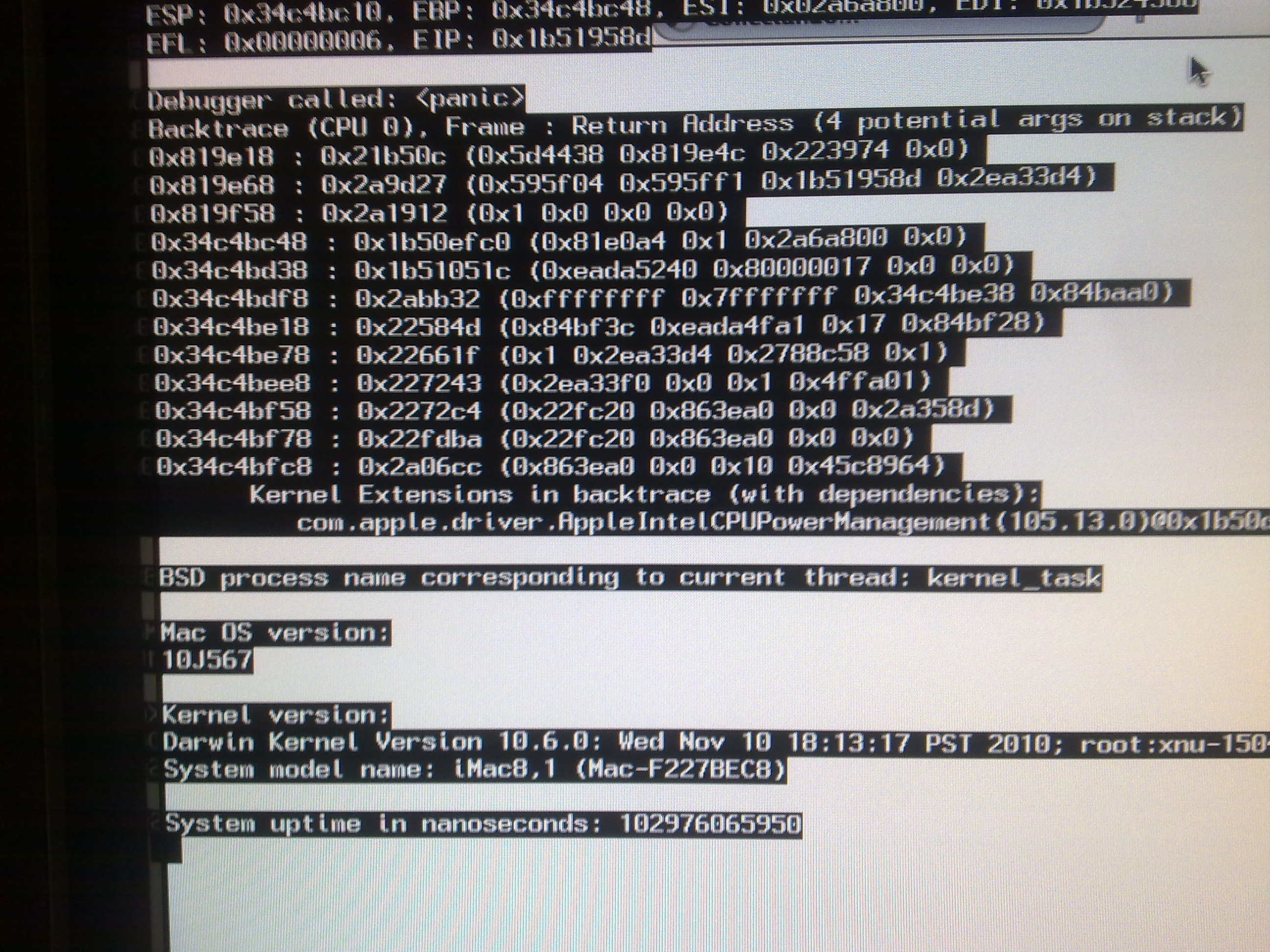

Euller Posted February 18, 2011 Author Share Posted February 18, 2011 Esse KP tá acontecendo com freqüência, principalmente quando estou navegando, geralmente ou uso o Chrome, mais com o Safari aconteceu a mesma coisa, a segunda foto foi logo depois da inicialização. Link to comment Share on other sites More sharing options...
MaLd0n Posted February 18, 2011 Share Posted February 18, 2011 Esse KP tá acontecendo com freqüência, principalmente quando estou navegando, geralmente ou uso o Chrome, mais com o Safari aconteceu a mesma coisa, a segunda foto foi logo depois da inicialização. esse não é o mesmo KP qual a temp do processador? Link to comment Share on other sites More sharing options...
Euller Posted February 18, 2011 Author Share Posted February 18, 2011 esse não é o mesmo KPqual a temp do processador? varia entre 44º e 50º Link to comment Share on other sites More sharing options...
MaLd0n Posted February 18, 2011 Share Posted February 18, 2011 varia entre 44º e 50º faça o que disse o oldnapalm add P e C States no DSDT Link to comment Share on other sites More sharing options...
Euller Posted February 18, 2011 Author Share Posted February 18, 2011 faça o que disse o oldnapalm add P e C States no DSDT Eu li os posts do oldnapalm, e confesso que essa edição ainda é muito avançada pra os meus conhecimentos, mesmo seguindo o excelente post do oldnapalm. Como eu disse sou leigo no assunto e edição de DSDT é coisa de outro mundo pra me.rsrs Não sei se foi coincidencia mais os KPs começou depois que instalei esse programa IstatMenus. Mais mesmo depois que desinstalei ainda deu KP. Se o problema continuar ñ será incomodo eu reinstalar o Mac OS e começar do Zero, até porque eu gasto 15 minutos pra fazer a instação aqui..rsrs Gratoo.. Link to comment Share on other sites More sharing options...
MaLd0n Posted February 18, 2011 Share Posted February 18, 2011 Eu li os posts do oldnapalm, e confesso que essa edição ainda é muito avançada pra os meus conhecimentos, mesmo seguindo o excelente post do oldnapalm. Como eu disse sou leigo no assunto e edição de DSDT é coisa de outro mundo pra me.rsrsNão sei se foi coincidencia mais os KPs começou depois que instalei esse programa IstatMenus. Mais mesmo depois que desinstalei ainda deu KP. Se o problema continuar ñ será incomodo eu reinstalar o Mac OS e começar do Zero, até porque eu gasto 15 minutos pra fazer a instação aqui..rsrs Gratoo.. http://www.insanelymac.com/forum/index.php?showtopic=244959 Link to comment Share on other sites More sharing options...
Euller Posted February 18, 2011 Author Share Posted February 18, 2011 http://www.insanelymac.com/forum/index.php?showtopic=244959 com o iStat Menus versão 2 a temperatura tá 58º Link to comment Share on other sites More sharing options...
oldnapalm Posted February 18, 2011 Share Posted February 18, 2011 Algumas pessoas estão tendo problema de KP relacionado a FakeSMC e programas de monitoramento http://www.insanelymac.com/forum/index.php?showtopic=243204 Tenta usar a FakeSMC sem plugins (versão 2.5 do netkas) por um tempo para ver se o problema pára. Link to comment Share on other sites More sharing options...
MaLd0n Posted February 18, 2011 Share Posted February 18, 2011 Eu tinha esse K.P, com essa nova versão e o SMC Monitor ou o K Stat i não aconteceu mais Link to comment Share on other sites More sharing options...
Euller Posted February 19, 2011 Author Share Posted February 19, 2011 Depois que instalei o iStat Menus versão 2, ñ deu mais KP, pelo menos por enquanto! O problema deve ser com a versão 3 do iStat Menus. qualquer novidade eu posto aqui.. muito obrigado!!! Link to comment Share on other sites More sharing options...
