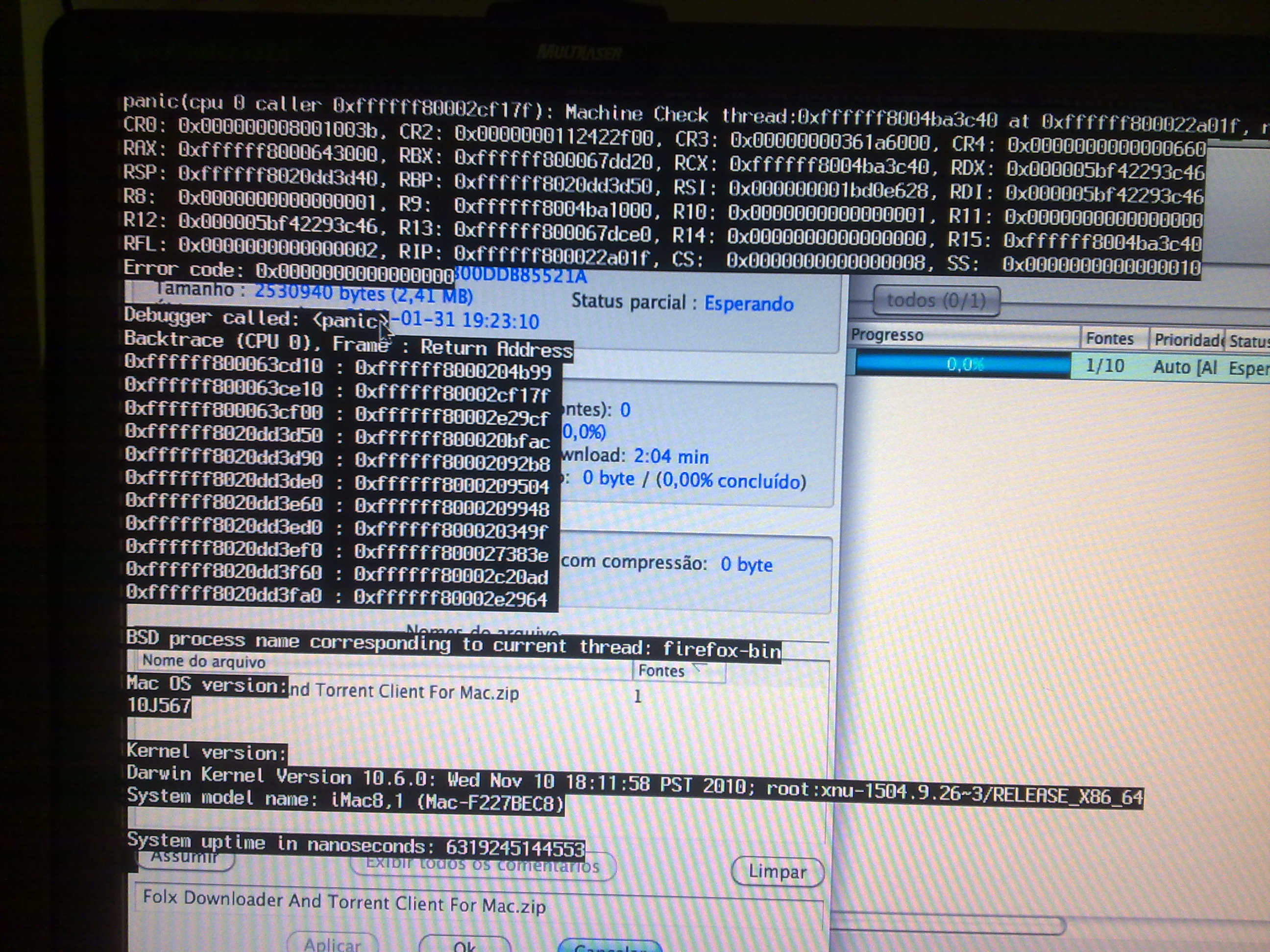

Euller Posted January 31, 2011 Author Share Posted January 31, 2011 Resolvi o boot... Mais as vezes da um KP assim do nada..hj mesmo já deu 3x... Pior que ñ tenho nem como da informações, porque sempre q da o kp tenho q reiniciar ai volta tudo normal... tenho uma pequena suspeita que é as USBs. De resto tá tudo beleza.. Link to comment https://www.insanelymac.com/forum/topic/243713-macos-retail-1067/page/2/#findComment-1632356 Share on other sites More sharing options...
oldnapalm Posted January 31, 2011 Share Posted January 31, 2011 Usa o boot verbose (-v), assim quando der KP, mesmo que seja com o sistema rodando, vai aparecer as mensagens na tela. Link to comment https://www.insanelymac.com/forum/topic/243713-macos-retail-1067/page/2/#findComment-1632498 Share on other sites More sharing options...

Euller Posted January 31, 2011 Author Share Posted January 31, 2011 Usa o boot verbose (-v), assim quando der KP, mesmo que seja com o sistema rodando, vai aparecer as mensagens na tela. blza então!!eu tinha um HD IDE conectado, tirei pra fazer o teste e até agora não deu KP....será que era o HD IDE q tava causando o problema? Link to comment https://www.insanelymac.com/forum/topic/243713-macos-retail-1067/page/2/#findComment-1632557 Share on other sites More sharing options...

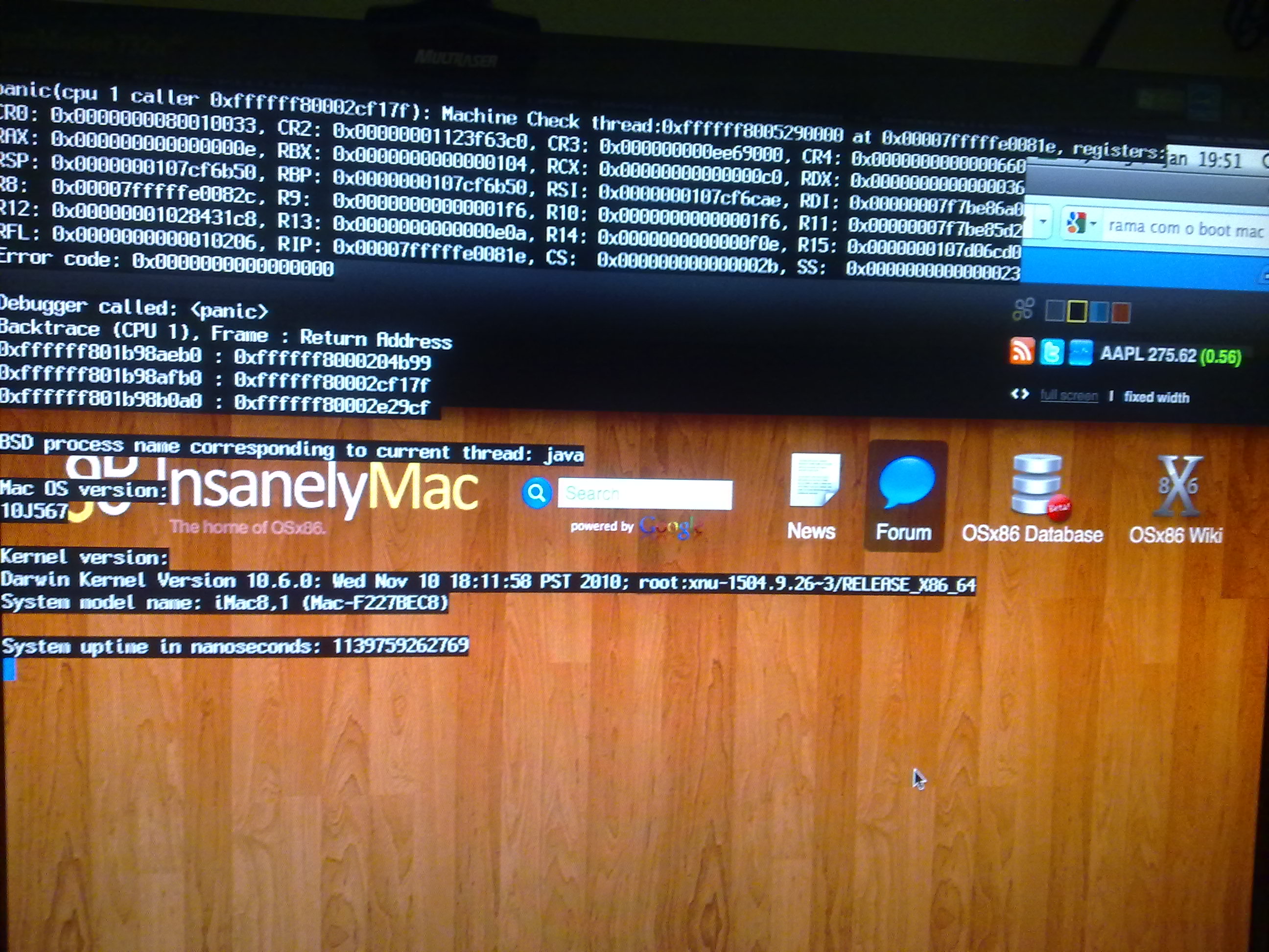

Euller Posted January 31, 2011 Author Share Posted January 31, 2011 Demorou mais volto a dá o KP.. fiz o boot com -v... Demorou mais volto a dá o KP..fiz o boot com -v... Link to comment https://www.insanelymac.com/forum/topic/243713-macos-retail-1067/page/2/#findComment-1632830 Share on other sites More sharing options...
oldnapalm Posted February 1, 2011 Share Posted February 1, 2011 Não aparece nada de útil, pelo menos para mim. Numa menciona o Firefox, noutra o Java. Já tentou substituir as memórias? Link to comment https://www.insanelymac.com/forum/topic/243713-macos-retail-1067/page/2/#findComment-1632903 Share on other sites More sharing options...
Euller Posted February 1, 2011 Author Share Posted February 1, 2011 Não aparece nada de útil, pelo menos para mim. Numa menciona o Firefox, noutra o Java. Já tentou substituir as memórias? Ainda não mexi na parte de hardware, só no HD IDE que tirei.. Vou deixar de usar o Firefox pra ver o q acontece, se for problema com software é mais facil de resolver... Muito estranho isso...as vezer aconteçe o KP quando estou fazendo alguma coisa no Firefox, e já conteçeu tres vezes seguida quando eu abria o aMule!! Link to comment https://www.insanelymac.com/forum/topic/243713-macos-retail-1067/page/2/#findComment-1632912 Share on other sites More sharing options...
oldnapalm Posted February 1, 2011 Share Posted February 1, 2011 Testa as memórias com o memtest86. http://www.memtest86.com/ Link to comment https://www.insanelymac.com/forum/topic/243713-macos-retail-1067/page/2/#findComment-1632930 Share on other sites More sharing options...
Euller Posted February 1, 2011 Author Share Posted February 1, 2011 Testa as memórias com o memtest86. http://www.memtest86.com/ Bom é seguinte, depois de perde a paciencia com os KP constantes, resolvi formatar e reinstalar o iAtkos.Eu havia mencionado também o problema com o Flash no Chrome e no Safira, pelo menos esse problema foi resolvido com a reinstalação, agora vou esperar pra ver se ainda vai da KP.. Link to comment https://www.insanelymac.com/forum/topic/243713-macos-retail-1067/page/2/#findComment-1633230 Share on other sites More sharing options...
