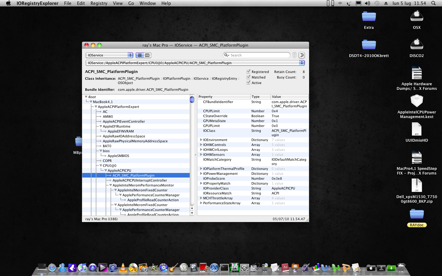

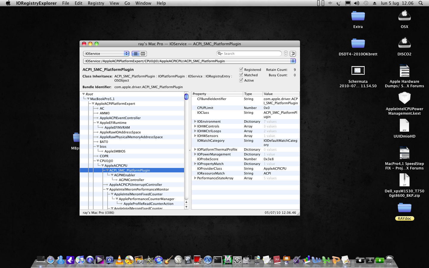

raimdal Posted July 5, 2010 Author Share Posted July 5, 2010 Ecco la dimostrazione di ciò che dicevo: pubblico ioregistrty explorer con mbp4,1 e mbp5,1; come si nota con mbp4,1 così come con mbp3,1 compare la voce GPUplimit ma scompare lo speed step...con 5,1 compare lo speedstep (cpuplimit 0x0) ma scompare gpuplimit...scompare proprio la voce. Voi che siete più esperti di me nella configurazione del smbios.plist mi sapete spiegare come si attivano entrambi? o sapete indicarmi una guida per attivare gpuplimit in aggiunta allo speedstep? avanti non siate pigri ...è vero che gli assemblati sono tutti leggermente differenti ma può verificarsi anche l'ipotesi che siano identici nelle parti che servono per lo scopo ricercato in questo post....E condividete gli smbios.plist che per chi non l'ha mai configurato potrebbe sembrare una cosa ostica. poi tanto se non va un bel "-v -f" all'avvio e si modificano i cambiamenti effettuati avendo avuto cura di conservare a parte i file sostituiti. Grazie della vostra collaborazione e partecipazione. A me continua a sembrare un argomento interessante e lo stesso brett (quello dei dsdt) affronta spesso l'argomento sia su questo sito che su altri cui collabora, non credo sia uno da sottovalutare anche se io sono un nubbio. ciao e grazie. bo...non mi funziona l'upload....cmq vi ho spiegato la situazione...help Link to comment https://www.insanelymac.com/forum/topic/223681-aiuto-collezioniamo-smbiosplist/#findComment-1504832 Share on other sites More sharing options...

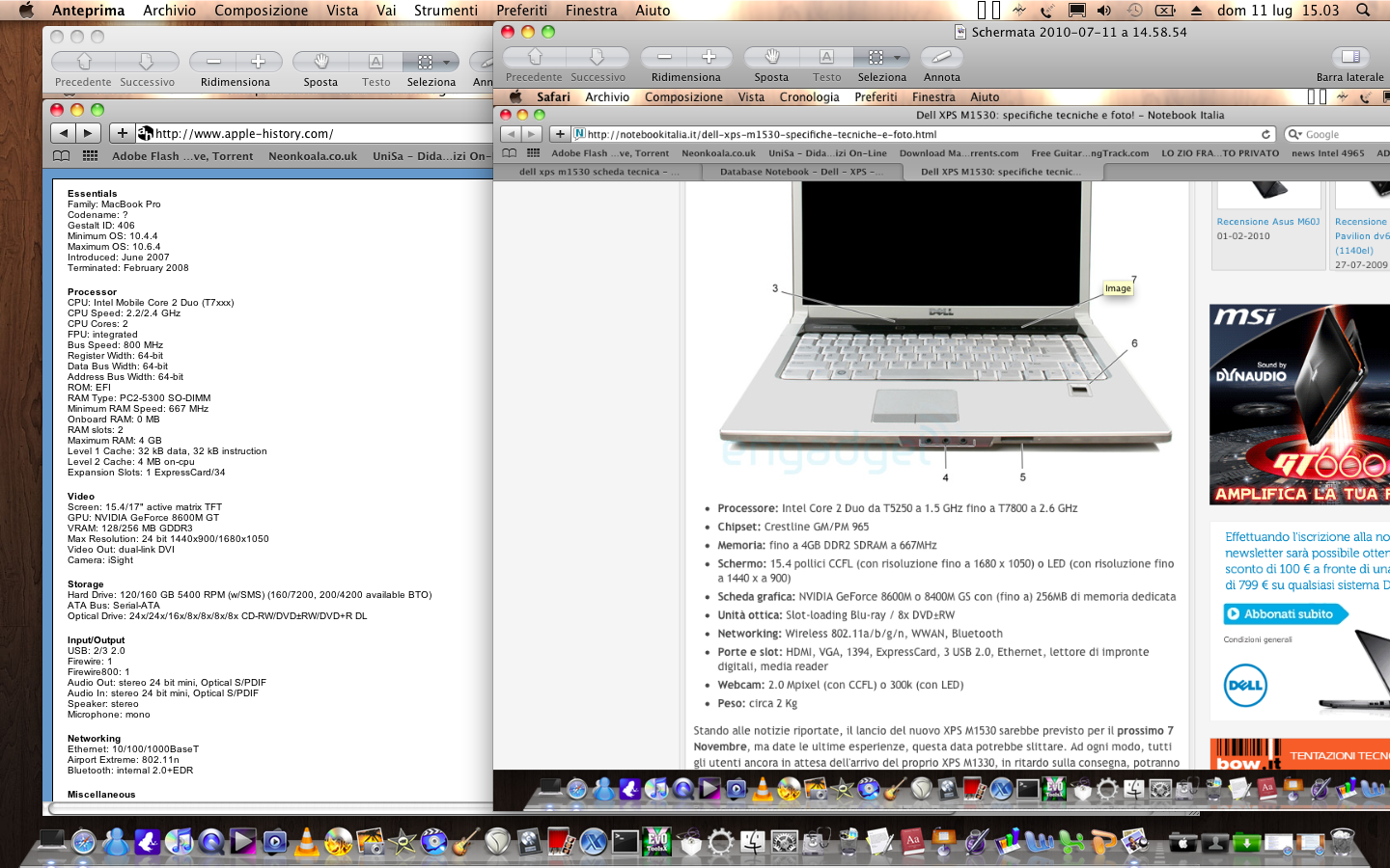

raimdal Posted July 11, 2010 Author Share Posted July 11, 2010 Ecco il confronto col macbook pro metà 2007...questo in cosa mi può favorire? e come? Link to comment https://www.insanelymac.com/forum/topic/223681-aiuto-collezioniamo-smbiosplist/#findComment-1508917 Share on other sites More sharing options...

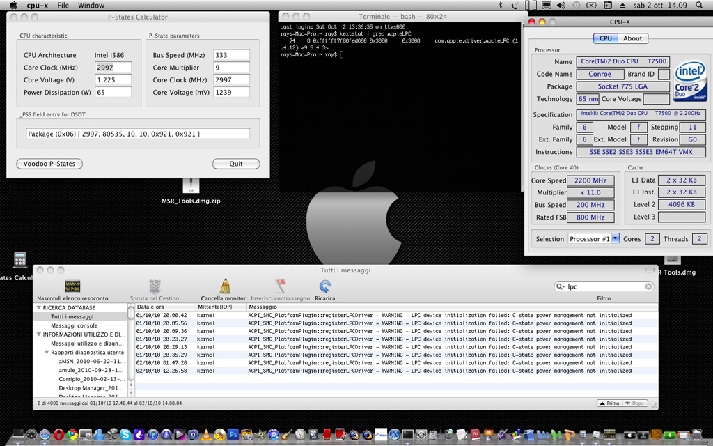

raimdal Posted October 2, 2010 Author Share Posted October 2, 2010 mi aiutate a capire questi dati? Grazie anticipatamente. Link to comment https://www.insanelymac.com/forum/topic/223681-aiuto-collezioniamo-smbiosplist/#findComment-1558002 Share on other sites More sharing options...
scrax Posted October 2, 2010 Share Posted October 2, 2010 mi aiutate a capire questi dati? Grazie anticipatamente. Ciao usa l'ustimo chameleon RC5 postato di iFabio e usa DropSSDT=Yes GenerateCStates=Yes in c.a.B.p Questo dovrebbe toglierti l'errore per i C-State Se nono hai iniettato ei P-States nel DSDT aggiungi anche GeneratePStates=Yes e dovresti esser apposta per lo speedstep mi aiutate a capire questi dati? Grazie anticipatamente. Ciao usa l'ustimo chameleon RC5 postato di iFabio e usa DropSSDT=Yes GenerateCStates=Yes in c.a.B.p Questo dovrebbe toglierti l'errore per i C-State Se nono hai iniettato ei P-States nel DSDT aggiungi anche GeneratePStates=Yes e dovresti esser apposta per lo speedstep Link to comment https://www.insanelymac.com/forum/topic/223681-aiuto-collezioniamo-smbiosplist/#findComment-1558071 Share on other sites More sharing options...
raimdal Posted October 3, 2010 Author Share Posted October 3, 2010 Ciaousa l'ustimo chameleon RC5 postato di iFabio e usa DropSSDT=Yes GenerateCStates=Yes in c.a.B.p Questo dovrebbe toglierti l'errore per i C-State Se nono hai iniettato ei P-States nel DSDT aggiungi anche GeneratePStates=Yes e dovresti esser apposta per lo speedstep Ciao usa l'ustimo chameleon RC5 postato di iFabio e usa DropSSDT=Yes GenerateCStates=Yes in c.a.B.p Questo dovrebbe toglierti l'errore per i C-State Se nono hai iniettato ei P-States nel DSDT aggiungi anche GeneratePStates=Yes e dovresti esser apposta per lo speedstep Ciao Scrax e grazie della risposta, ho fatto come hai detto tu ma non è cambiato il messaggio d'errore. Ci avevo provato anche ieri ma avevo selezionato yes solo al genera p-state e c-state, oggi ho selezionato anche dropssdt...ma niente...bo!? io uso il dsdt di brett quello trattato nei post per i dell xps che riguarda i notebook con nvidia 8600gt m e cpu generica. nella cartella extra ho il kext legacy acpi_smc_platform_plugin per avere lo speedstep, ed in effetti credo sia attivo...verificai con quelle utility apposite quando lo installai. Non so come mai mi dia ancora quell'errore...il dsdt è generico e non contiene le tavole degli stati della cpu...BO!? Link to comment https://www.insanelymac.com/forum/topic/223681-aiuto-collezioniamo-smbiosplist/#findComment-1558256 Share on other sites More sharing options...
raimdal Posted October 3, 2010 Author Share Posted October 3, 2010 questa è bellissima: ho 2 hard disk, uno usb su cui faccio il backup di tutto il sistema e le prove per le nuove modifiche. Quindi configurazione identica, applicando il nuovo boot loader con le stesse opzioni di attivazione del p-state e del c-state e del ssdt e force hpet accade quanto segue: su quello usb non mi mostra più il messaggio di boot di warning su LPC e sui C-state non attivi, ma sorpresa delle sorprese, Voodoomonitor mi mostra la frequenza del processore fisso a 540 e qualcosa mhz, mentre sul disco interno al notebook il messaggio permane ma voodoo monitor mostra palesemente il processore fare su e giù da 546 ai suoi picchi ad esempio aprendo photoshop. su quello usb ho provato pure a rimuovere legacy_acpi_platform etc che dovrebbe influenzare lo speedstep ma non cambia niente. Però entrambi in ioregisstry explorer mi danno cpulimit 0x0 il che dovrebbe indicare lo speedstep attivo. In pratica dove mi da il messaggio di errore lo speedstep funziona palesemente, mentre dove non mi da il messaggio di errore si nota che qualcosa non va.... bo!? Link to comment https://www.insanelymac.com/forum/topic/223681-aiuto-collezioniamo-smbiosplist/#findComment-1558364 Share on other sites More sharing options...
