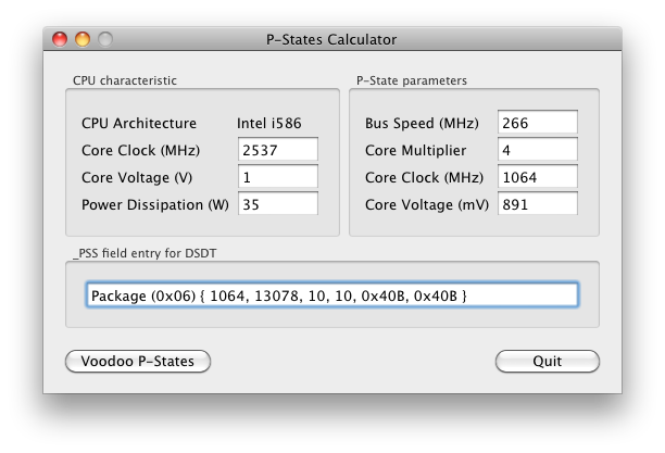

Per sapere quanti valori inserire nel dsdt per i P-State devi installare PStateChanger e il suo voodooPstate.kext
Riavviando avvi PStatechanger e vedi quanti P-State ti da. Dopodiché va cancellato il .kext e la cache per eliminarlo.
PStateCalculator trovi i valori da mettere nel DSDT

Fa attenzione che la parte sinistra di PStateCalculator devi compilarla con i valori della tua CPU per avere i calcoli giusti mentre a destra cambi il moltiplicatore per ogni p-state, puoi risalire alle info che non sai sul sito intel o nel bios.

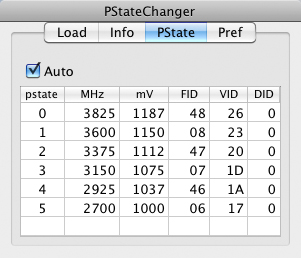

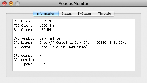

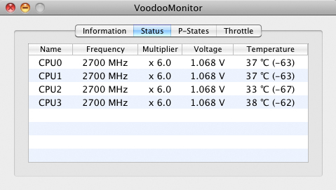

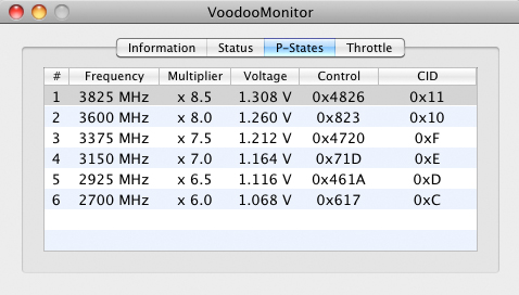

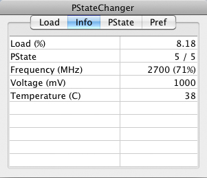

MSR Tools non mi funziona, sarà che il sistema operativo gira a 64bit? si avvia il programma, mi chiede la password ma non visualizza nulla, tutto grigio...
Allego le schermate di PStateChanger e di VoodooMonitor
può darsi, prova a 32, comunque i valori per la tua CPU son questi (hai 6 P-state):
Name (_PSS, Package (0x06)
			Package (0x06) { Zero, Zero, 0x0A, 0x0A, 0x4826, Zero },
			Package (0x06) { Zero, Zero, 0x0A, 0x0A, 0x803, One },
			Package (0x06) { Zero, Zero, 0x0A, 0x0A, 0x4720, 0x02 },
			Package (0x06) { Zero, Zero, 0x0A, 0x0A, 0x71D, 0x03 },
			Package (0x06) { Zero, Zero, 0x0A, 0x0A, 0x461A, 0x04 },
			Package (0x06) { Zero, Zero, 0x0A, 0x0A, 0x617, 0x05 }
Dopo aver modificato il codice con questi valori, disinstalla PStateChanger e al riavvio non dovresti più avere gli erori relativi ai c-state e lo speedstep funzionante.
Il problema era la path del dsdt nel com.apple, nell'ultima prerc5 e' stato fixato. Sono ancora abbastanza lontani dalla "bonta'" del boot di asere, ma se quest'ultimo rilasciasse il codice sarebbe meglio per l'intera comunita':)
eh sì, ho visto, speriamo bene.. :)
Che non va lo speedstep, ma adesso lo sitemiamo...

Sono gli stessi che ti dava PStatechanger e credo cmprendano OC dato cha van da 2700MHz a 3825MHz <_<
Io sto impazzendo con questo speedstep, voodoomonitor mi da 12 pstate, pstate changer me ne da 7, non ho idea di chi mi debba fidare, oltretutto anche le frequenze sono (anche se di poco) differenti.
Probabilmente la tua CPU ne supporta 12 se con voodoomonitor ti funziona però voodoomonitor non mostra i valori FID e VID che sono quelli che ci servono e ci mostra i valori che ci interessano il campo "control" mentre PState calculator non fa i calcoli con frazioni al moltiplicatore quindi non possiamo calcolarci i valori per p-state con moltiplicatore a 7,5 ad es.
C'è da dire che se la tua CPU supporta tot p-state non sei obbligato a metterli tutti, puoi anche accontentarti di averne meno.
Comunque eccoti i valori che t'interessano ottenuti copiando il campo control al posto del pen'ultimo valore del package:

Grazie, ma ho 2 domande
1. al posto di { Zero, Zero, 0x0A, 0x0A devo inserire i valori o vanno bene così?
2. vorrei sapere come si modificano i dati di pstate calculator
In CPU characteristic
Core Clock (MHz): ci va il clock che restituisce VoodooMonitor nella colonna Frequency?
Core Voltage (V): ci va il voltaggio che restituisce VoodooMonitor nella colonna Voltage?
Power Dissipation (W): qui cosa ci va? il valore che ricavo dal sito della intel alla voce Max TDP e cioè 35 (nel mio caso)?
In P-State parameters
Bus Speed (Mhz): ci va il bus che ricavo da VoodooMonitor nel tab Information? (nel mio caso 266)
Core Multiplier: ci va il valore che ricavo da VoodooMonitor nella colonna Multiplier?
Core Clock (MHz): non ne ho idea
Core Voltage (mV): non ne ho idea
): qui cosa ci va? il valore che ricavo dal sito della intel e cioè 35 (nel mio caso)?
1. La stringa che ti dà P-State è quella standard, ma Osx non ha bisogno di tutti quei dati a noi basta dargli i valori di FID e VID (frequenza e voltaggio di ogni stato) poi il resto selo calcola da solo quindi usando Zero,Zero ecc. hai un dsdt un po' più veloce perchè non inietta valori inutili...
2.
Core clock(MHz): 2537
dalla pagina Intel del tuo processore: Processor Base Frequency 2.53 GHz da cui 2530MHz ma da Voodoomonitor vedo che in realtà è a 2537 siccome il dstasheet è arrotondato ai GHz teniamo quella di voodoo...
Core Voltage (V): 1.106
da Intel: VID Voltage Range 1.050V-1.162V qui io ho messo una media tra il valor max e minimo
Power Dissipation (W): 35
da intel: Max TDP 35 W
Bus Speed (Mhz): 266
da voodoomonitor: Bus clock: 266 MHz
Fin qui sono i valori generici per la tua CPU ora:
Core Multiplier: è il valore del moltiplicatore, ed'è quello che cambiamo per ogni P-state. Puoi partire farne solo 6 per la tua CPU non avendo la possibilità di calcolate moltiplicatori frazionari come 7,5 ad es.
Parti da 3 poi 4 poi 5 ecc fino a 9
I due campi sucessivi servono solo per farti vedere come cambieranno quei valori usando quel moltiplicatore. Ogni volta che lo cambi la stringa che ti risulta è quella di quel P-State
ad es per il moltiplicatore 3:
Per il 4:
