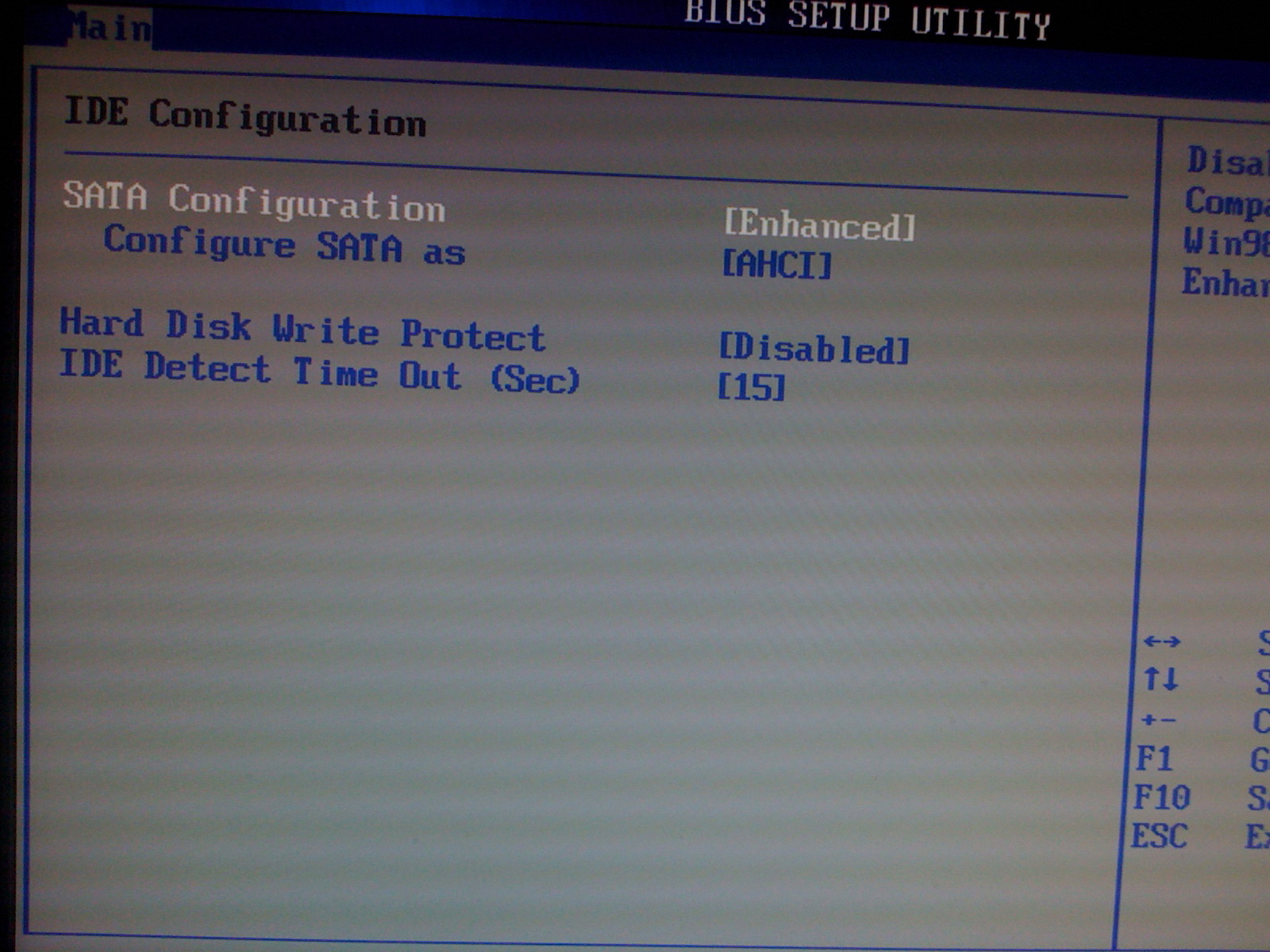

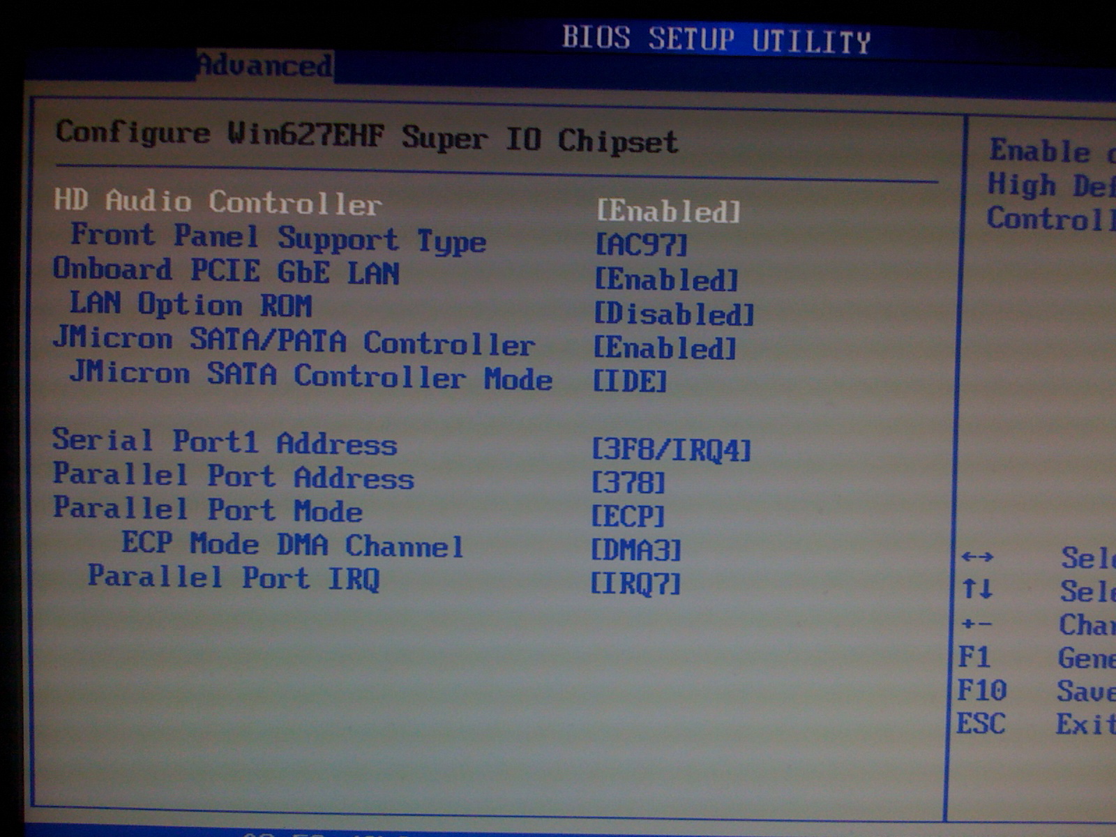

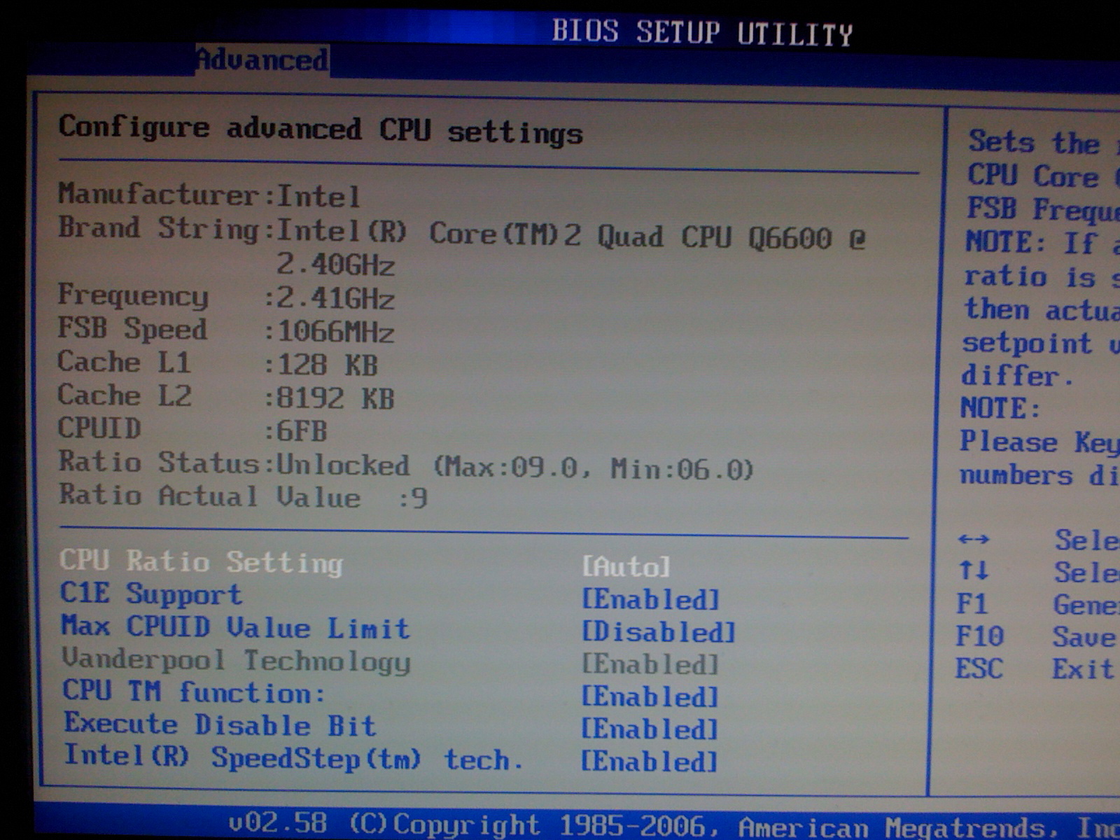

creality Posted October 25, 2009 Author Share Posted October 25, 2009 Hmm...BIOS is bissel kompliziert. Also ich hab AHCI Mode bei den IDE Settings. Weiterhin hab ich die CPU Settings anfassen müssen. Und das nicht zu knapp sonst IMMER Kernel Panic! Ich kann grad nicht neu booten...aber ich versuchs mal aussm Kopp: Intel Speed Step: Disabled Execute Bit: Disabled C1E: Enabled Tja und dann warn da noch 2 Settings an die ich mich grad nicht erinnern kann. Verdammt. BIOS version is übrigens die Default vom Kauf. Hab nie geupdated. Wenn ich neu Boote schreib ich die Settings mal auf. Link to comment https://www.insanelymac.com/forum/topic/193935-desktop-snowleopoard-installation-auf-asus-p5b/#findComment-1310007 Share on other sites More sharing options...

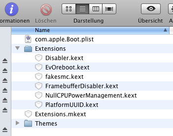

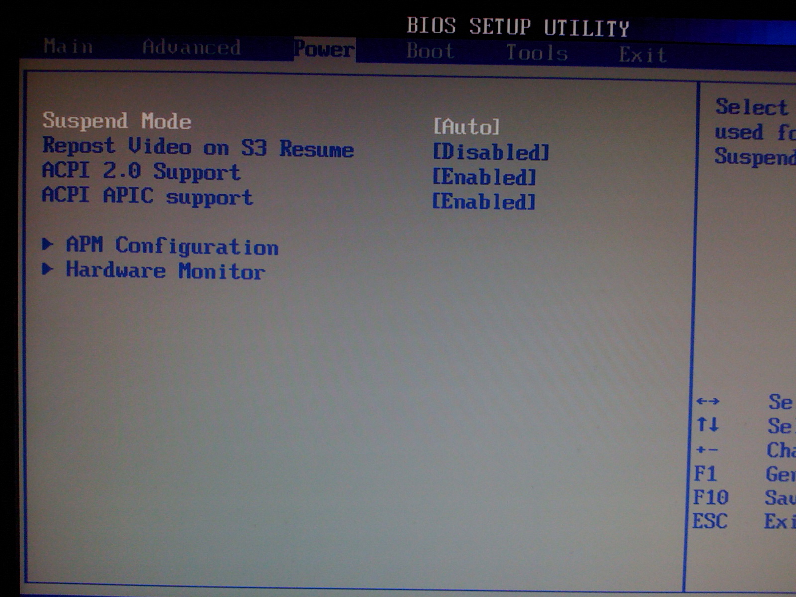

creality Posted October 28, 2009 Author Share Posted October 28, 2009 Update Ich hab ein bisschen rumgespielt um Sleep / Powermanagement hinzubekommen. Disabler.kext NullCpuPower*.kext OpenHaltRestart.kext backuppen und aus den Extensions entfernen. Dafür das die AppleIntelCpuPowerManagement.kext und Client.kext wieder ins Extensionsfolder rein und Rechte setzten / Cache init. Jetzt bootet der Rechner wieder normal und es gibt auch keine Panic. Beim Sleep wacht der Rechner sofort wieder auf. Shutdown geht nur sporadisch...die Lüfter bleiben sonst an und drehen weiter. Festplatten sind alle aus. Aber immerhin sind wieder 3 sinnlose kexte weg...ich probier mal weiter. Link to comment https://www.insanelymac.com/forum/topic/193935-desktop-snowleopoard-installation-auf-asus-p5b/#findComment-1313165 Share on other sites More sharing options...

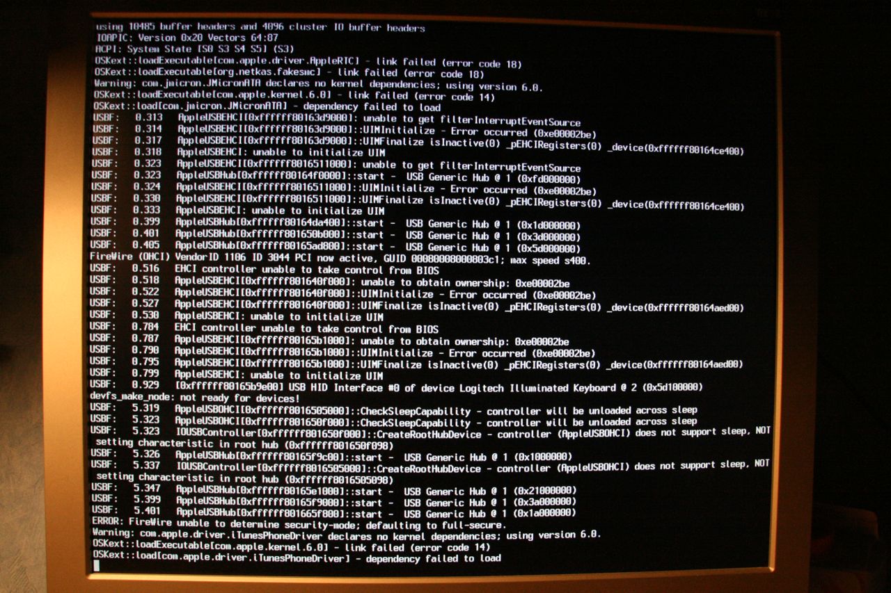

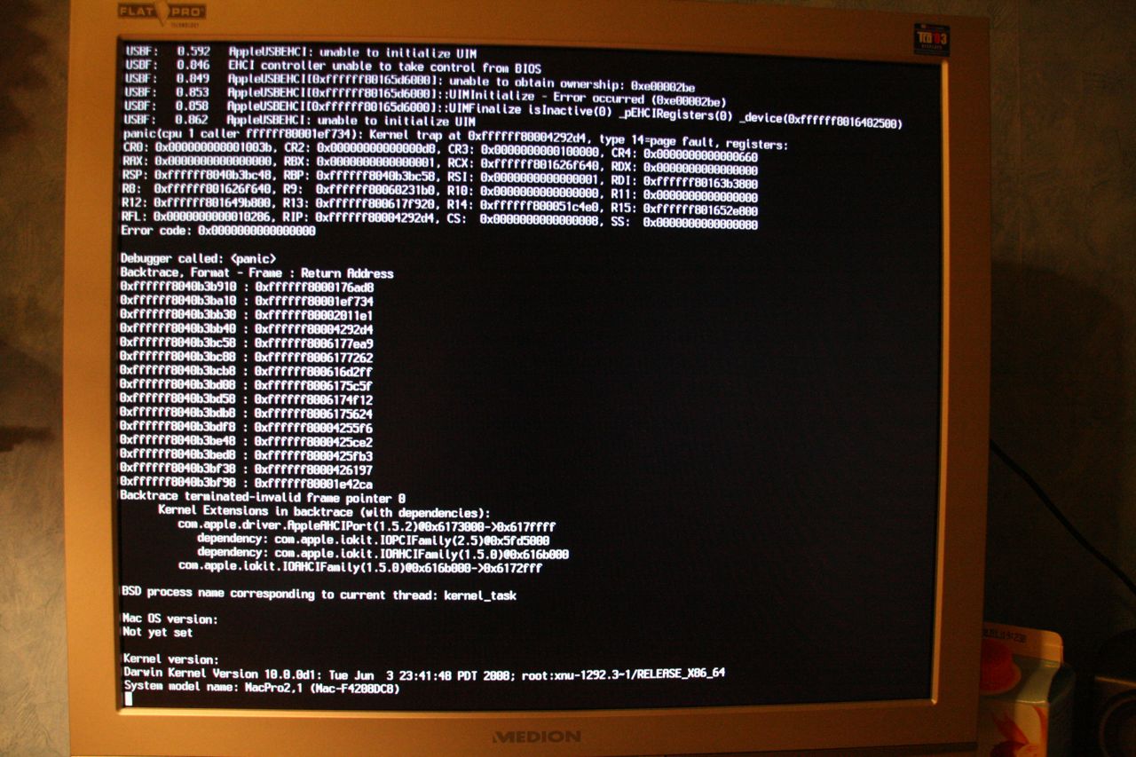

R3D-F!@G Posted October 30, 2009 Share Posted October 30, 2009 Danke für das Howto! Leider klappt es bei mir nicht ganz so wie bei dir .. Ich hab die 4 Bios einstellungen gemacht, doch ich kann nicht booten, kannst du evtl noch deine anderen zwei einstellungen posten? Wenn ich mit -x boote bekomm ich egal wie ich es mach einen kernel panic, wenn ich es weglass, bleibt er nach der Erkennung von der Tastatur / Maus stehen und macht nicht weiter. Ich hab die Kexts, von deinem Anhang in /Extra/Extensions, oder hätte ich das in /System/Library/Extensions machen sollen? R3D-Fl@G Link to comment https://www.insanelymac.com/forum/topic/193935-desktop-snowleopoard-installation-auf-asus-p5b/#findComment-1314476 Share on other sites More sharing options...

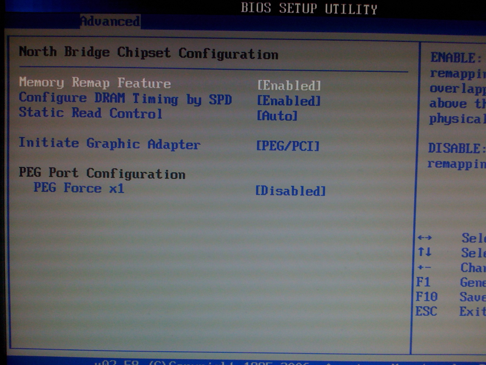

creality Posted October 30, 2009 Author Share Posted October 30, 2009 Also ich hab alle Kexte in: /System/Library/Extensions Mein /Extra Folder ist komplett leer. Nur die SMBios.plist ist dort noch zu finden...die man aber eigentlich nicht braucht. Wenn du mit -x32 -x -v bootest...wo bleibt er stehen? Bei mir musste ich im Bios unter CPU Einstellungen alles ENABLEN ausser (aussm Kopf sorry) die Property die unter C1E steht. Also die 3. von oben. Und AHCI bei den Platten. Beim nächsten Neustart mach ich mal paar Screenshots vom BIOS. Inner halben Stunde. Beim nächsten Neustart mach ich mal paar Screenshots vom BIOS. Inner halben Stunde. Hier: Link to comment https://www.insanelymac.com/forum/topic/193935-desktop-snowleopoard-installation-auf-asus-p5b/#findComment-1315136 Share on other sites More sharing options...
R3D-F!@G Posted October 30, 2009 Share Posted October 30, 2009 Danke für Screens, da waren noch ein paar Einstellungen anderst! Die Kexte habe ich auch in den 'normalen' Extensions ordner, und den Extra folder habe ich jetzt auch mal geleert, aber selbst mit den Einstellungen im Bios bleibt er an der gleichen Stelle hängen. Wenn ich von IDE auf AHCI umstelle, bekomme ich sogar einen Kernel Panic. Ich vermute das das problem an meiner Festblatte liegt, snow leopard isntalliere ich momentan auf eine IDE festblatte, ich werde es jetzt einfach mal auf eine SATA installieren, sobald ich eine frei gemacht habe... Im Anhang noch ein Screen von booten. EDIT: also auch mit einer SATA festblatte klappt das nicht, kommt exakt das gleiche.... Link to comment https://www.insanelymac.com/forum/topic/193935-desktop-snowleopoard-installation-auf-asus-p5b/#findComment-1315260 Share on other sites More sharing options...
creality Posted October 31, 2009 Author Share Posted October 31, 2009 Dasses an der Platte liegt glaub ich nicht...ich wundere mich über den FakeSMC.kext der schon nicht läd. und AppleRTC.kext der auch n Fehler haut... Wenn ich im IDE Mode boote bekomme ich auch ne Panic. Nur im AHCI funktionierts einwandfrei. Bootest du im 32 oder im 64 Bit Mode? Link to comment https://www.insanelymac.com/forum/topic/193935-desktop-snowleopoard-installation-auf-asus-p5b/#findComment-1315507 Share on other sites More sharing options...

R3D-F!@G Posted October 31, 2009 Share Posted October 31, 2009 Wenn ich im IDE Mode boote bekomme ich auch ne Panic. Nur im AHCI funktionierts einwandfrei. Bei mir ist es genau anderst rum! Wenn ich im IDE Mode boote 'klappt es', wenn ich im AHCI Mode boote kommt ein kernel panic (siehe Bild). Bootest du im 32 oder im 64 Bit Mode? Hab schon beides probiert. "-x32 -x -v" oder "-32 -x -v" oder "-x -v" kommt bei allem so ziemlich das gleiche... probier mal usb legacy auf disable im BIOS zu setzen Hab ich auch probiert, hat leider nichts gebracht, es vielen lediglich die USB sachen beim booten weg, sonst nichts... btw: ist ganz lustig das mit ner USB-Tastatur zu machen ;-)! Was könnte ich denn noch probieren? sollte ich mal irgendwelche kexte austauschen? Link to comment https://www.insanelymac.com/forum/topic/193935-desktop-snowleopoard-installation-auf-asus-p5b/#findComment-1315707 Share on other sites More sharing options...
R3D-F!@G Posted October 31, 2009 Share Posted October 31, 2009 Soooo, sehr schön! Ich hab mit das Image von Snow Leopard nochmal neu runter geladen, und neu entpackt, und es damit nochmals probiert, und siehe da, es hat geklappt! Wenn ich so drüber nach denk, bin ich mir garnicht mehr so sicher, das ich dafor überhaubt das richtige Image gehabt habe... Allerdings hat der erste Boot vorgang ziemlich lange gedauert, selbst der Bildschirm wo ich meine Region auswählen sollte, war erst nach ~5min bereit... Jetzt steh ich nur wieder vor einem neuen Rätsel, wie ich meine etwas ältere GeForce 6800GS zum laufen bekomme, Natit kann ich dafür nicht mehr nehmen (weil 32bit), oder doch? Trozdem vielen Dank für das How-To! R3D-F!@G Link to comment https://www.insanelymac.com/forum/topic/193935-desktop-snowleopoard-installation-auf-asus-p5b/#findComment-1315964 Share on other sites More sharing options...

creality Posted November 14, 2009 Author Share Posted November 14, 2009 Fall es jemanden betrifft: Parallels Desktop 5 unter 10.6.2 Folgende Schritte sind nötig um das aktuelle Parallels unter 10.6.2 auf dem P5B zum laufen zu kriegen: BIOS Update (ich hab das aktuellste von der Asus site) im BIOS unter CPU die Vanderpool Features aktivieren Das wars. Falls eure CPU kein Vanderpool unterstützt, startet Parallels nicht mehr. War zumindest bei mir so - mit dem Hinweis von Parallels. Durch das neue Bios hat sich meine Bootzeit um nochmal 10 Sekunden verbessert. Die Erkennung der 4 AHCI Ports geht jetzt innerhalb von 2 Sekunden Viel Spass. PS: ich hab das BIOS update mittels EZ Flash durchgeführt (256MB USB Stick) PPS: USB Sticks >1GB wurden vom BIOS nicht erkannt Link to comment https://www.insanelymac.com/forum/topic/193935-desktop-snowleopoard-installation-auf-asus-p5b/#findComment-1330718 Share on other sites More sharing options...
