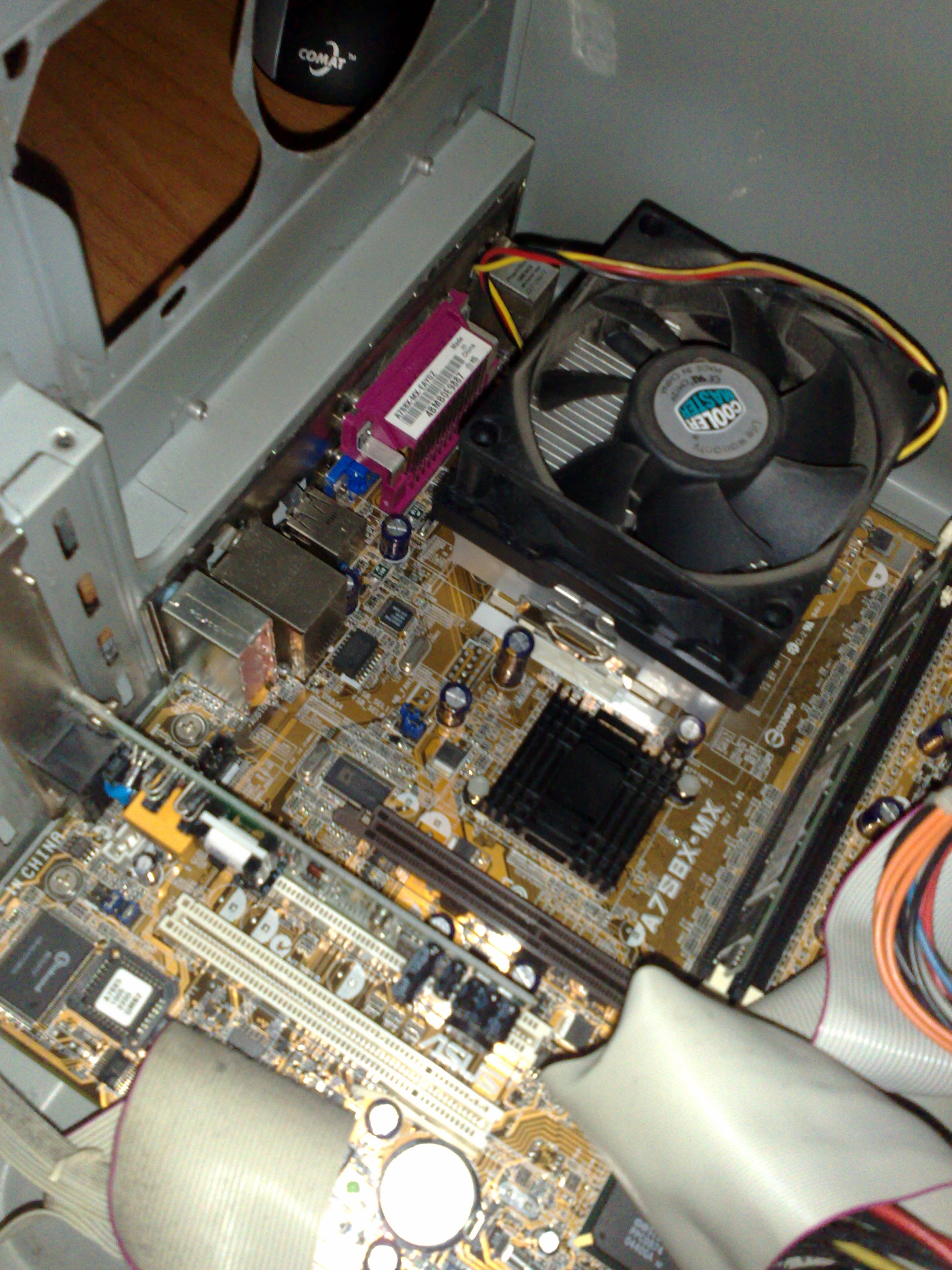

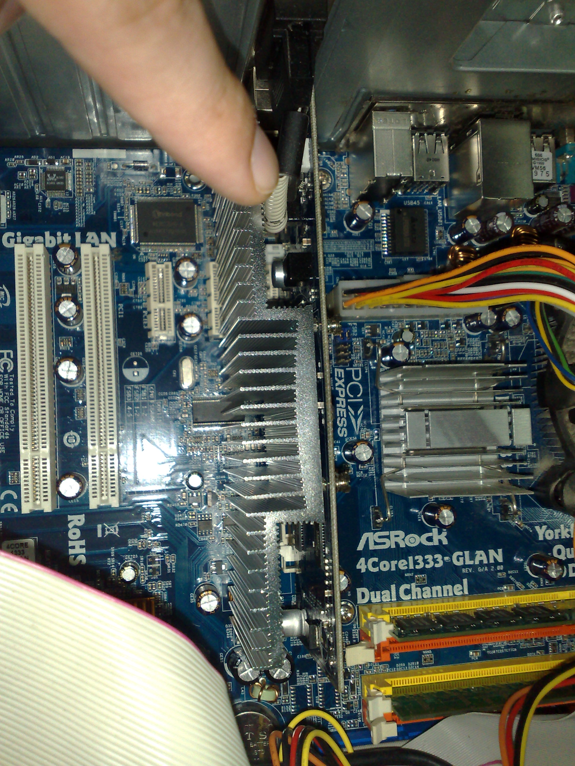

salva18 Posted August 13, 2009 Author Share Posted August 13, 2009 mha sono molto dubbios che funzionerà. comunque prova altrimenti te la ricompri un altra mobo. P.S ti fa bene stare senza pc per un pò di tempo credimi! Questo invece e l' interno dell' altro pc quale la scheda che devo togliere io non la vedo Questo invece e l' interno dell' altro pc quale la scheda che devo togliere io non la vedo Mi aiutate a trovare la rom giusta? Link to comment Share on other sites More sharing options...

salva18 Posted August 13, 2009 Author Share Posted August 13, 2009 Questo invece e l' interno dell' altro pc quale la scheda che devo togliere io non la vedo Mi aiutate a trovare la rom giusta? d@rioma perche sei dubbioso ? Link to comment Share on other sites More sharing options...
Giorgio_multi Posted August 13, 2009 Share Posted August 13, 2009 Questo invece e l' interno dell' altro pc quale la scheda che devo togliere io non la vedo Mi aiutate a trovare la rom giusta? Ma il secondo PC ha la scheda grafica integrata? Giorgio Link to comment Share on other sites More sharing options...
salva18 Posted August 13, 2009 Author Share Posted August 13, 2009 Ma il secondo PC ha la scheda grafica integrata? Giorgio io la scheda non la vedo anche se non ho la minima idea di quale fosse, pero non vedo nulla. Tu dalle i8mmagini non riesci a vedere? se fosse integrata non c'è ninte da fare? Link to comment Share on other sites More sharing options...
d@rioma Posted August 13, 2009 Share Posted August 13, 2009 io la scheda non la vedo anche se non ho la minima idea di quale fosse, pero non vedo nulla.Tu dalle i8mmagini non riesci a vedere? se fosse integrata non c'è ninte da fare? dalle immagini si vede che è integrata visto che la presa AGP è vuota. Mi dispiace ma non puoi fare nulla. Dovrai aspettare la riapertura dei negozi. Non ti resta altra cosa da fare! Link to comment Share on other sites More sharing options...

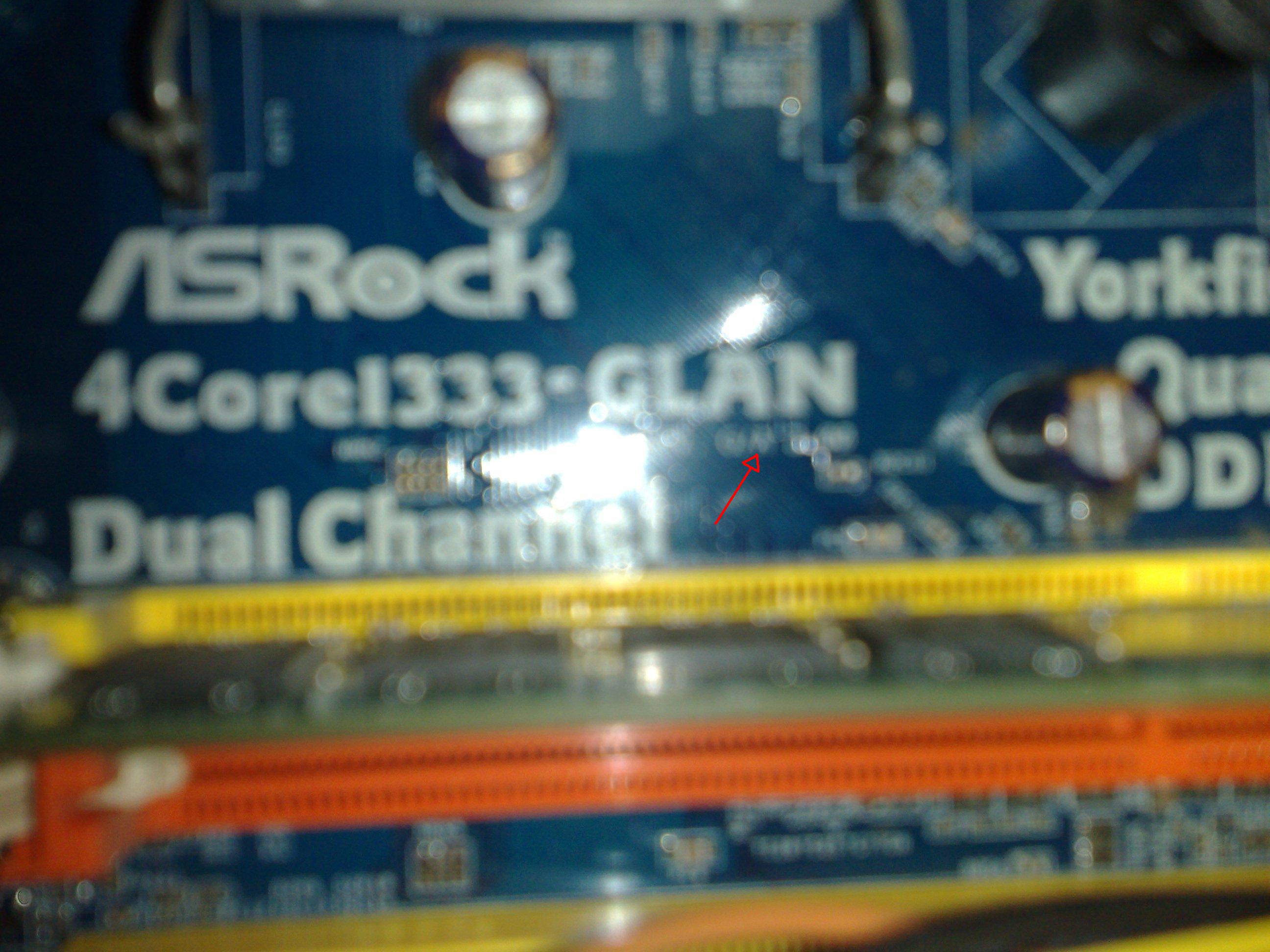

salva18 Posted August 13, 2009 Author Share Posted August 13, 2009 Il manuale purtroppo non lo trovo non so che fine abbia fatto , o se l' abbia mai avuto , comunque ho fotografato un scritta sulla scheda dai un occhiata sotto la scritta GLAN c'e' ne un' altra piu piccola è REV. G/A 2.00 , quindi vuol dire che è la rev, 2? Link to comment Share on other sites More sharing options...
d@rioma Posted August 13, 2009 Share Posted August 13, 2009 Il manuale purtroppo non lo trovo non so che fine abbia fatto , o se l' abbia mai avuto , comunque ho fotografato un scritta sulla scheda dai un occhiata sotto la scritta GLAN c'e' ne un' altra piu piccola è REV. G/A 2.00 , quindi vuol dire che è la rev, 2? si salva è la rev 2.00 non ti preoccupare non essere così assillante! E' più di una settimana che combatti con quel pc! Esci e svagati un pò! Link to comment Share on other sites More sharing options...

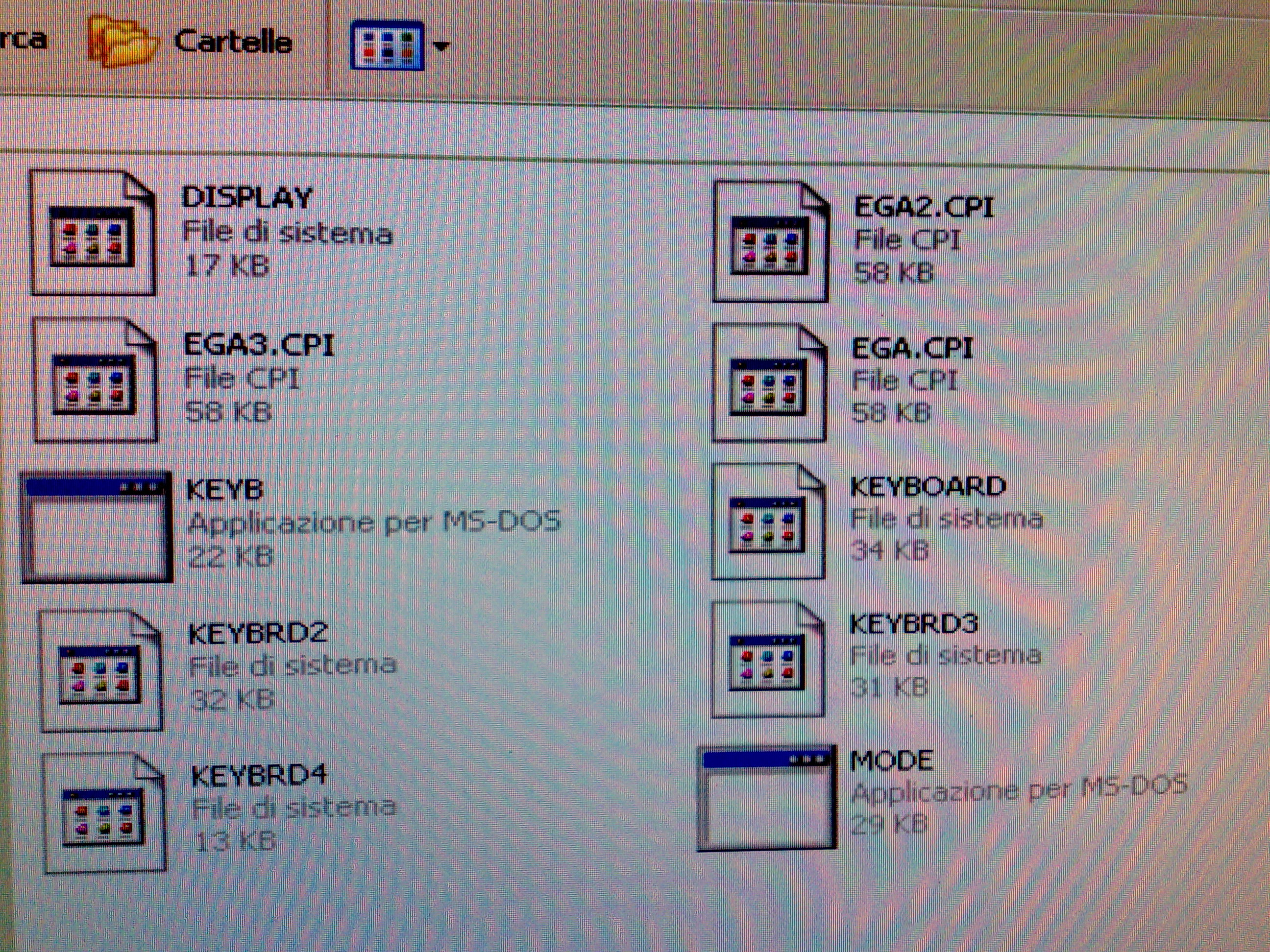

salva18 Posted August 13, 2009 Author Share Posted August 13, 2009 Va bene. Rinomina però la rom in original.rom Giorgio Mi sono accorto di una cosa il bios scaricato non nessuna estensione rome , si chiama solamenta file 30, che faccio vado avanti lo stesso? all' interno del floppy appena formattato non c' è nessun fil di nome autoexec.bat, forse si chiama diversamente? questi i file al suo interno Link to comment Share on other sites More sharing options...
Giorgio_multi Posted August 13, 2009 Share Posted August 13, 2009 Mi sono accorto di una cosa il bios scaricato non nessuna estensione rome , si chiama solamenta file 30, che faccio vado avanti lo stesso? all' interno del floppy appena formattato non c' è nessun fil di nome autoexec.bat, forse si chiama diversamente? questi i file al suo interno fai mostra file nascosti. Perchè non hai tenuto il primo floppy, era già a posto Giorgio Link to comment Share on other sites More sharing options...
salva18 Posted August 13, 2009 Author Share Posted August 13, 2009 fai mostra file nascosti. Perchè non hai tenuto il primo floppy, era già a posto Giorgio Il file da inserire non ha estensione rom ma file 30 e uguale? Il file da inserire non ha estensione rom ma file 30 e uguale? Ecco il file , AUTOEXEC.rar Link to comment Share on other sites More sharing options...
