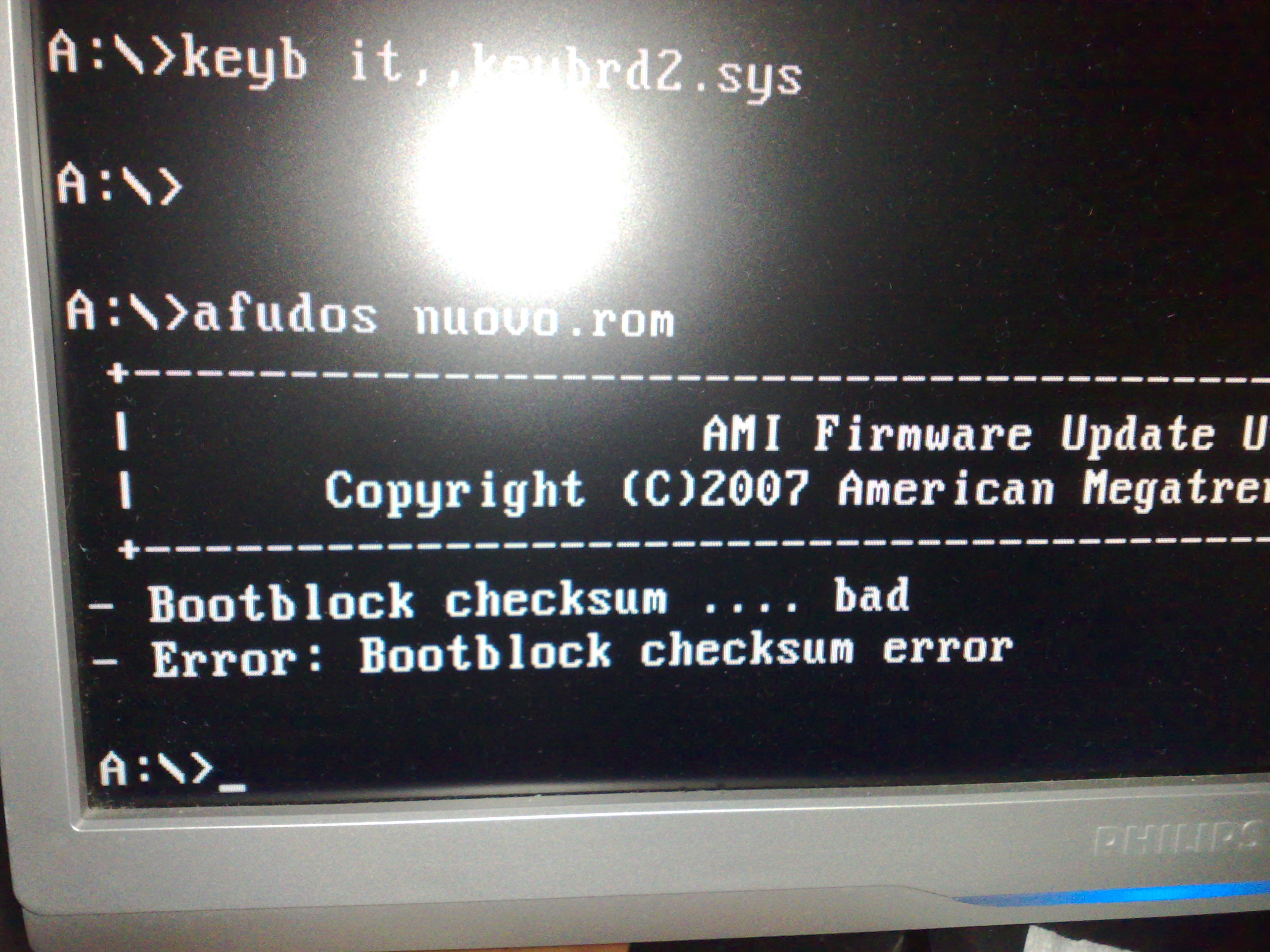

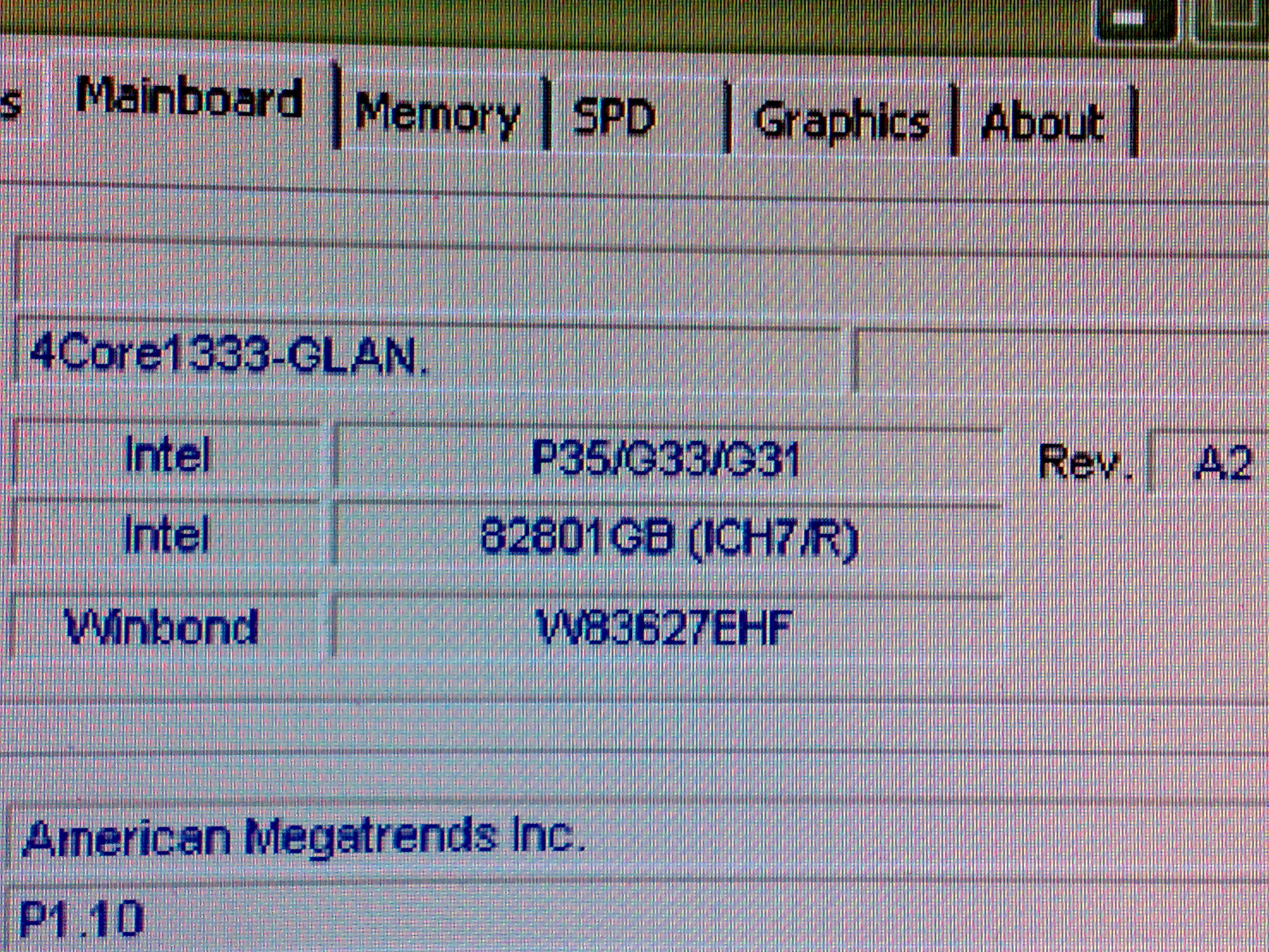

salva18 Posted August 12, 2009 Author Share Posted August 12, 2009 O hai scaricato male la rom o non è quella adatta. Hai scaricato quella per rev 2.0? Ciao, Giorgio Ciao Giorgio scusami mi ero assentato un attimo, si la rev 2.00 ho scaricato, cosi c'era scritto sulla scheda madre: 4Core 13333-GLAN REV. G/A 2,00, ma se apro cpu-z posso avere verifica di tali dati ? Ciao Giorgio scusami mi ero assentato un attimo, si la rev 2.00 ho scaricato, cosi c'era scritto sulla scheda madre:4Core 13333-GLAN REV. G/A 2,00, ma se apro cpu-z posso avere verifica di tali dati ? Che dici scarico un' altra versione? forse la procedura con il floppy è sbaglita? ora ti mostro come ho fatto:premessa sul floppy c'è scritto in questo modo MF-2HD MS-DOS FORMATTED,poi l' ho formattato creando un avvio da dos, dopo di che al suo interno sono comparsi de file, poi ho trascinato dentro i file afudos e nuovo.rom l' ho inserito e ho fatto il boot da floppy. Ho sbagliato qualcosa? devo rifarlo magari con un altro file? Ciao Giorgio scusami mi ero assentato un attimo, si la rev 2.00 ho scaricato, cosi c'era scritto sulla scheda madre:4Core 13333-GLAN REV. G/A 2,00, ma se apro cpu-z posso avere verifica di tali dati ? Che dici scarico un' altra versione? forse la procedura con il floppy è sbaglita? ora ti mostro come ho fatto:premessa sul floppy c'è scritto in questo modo MF-2HD MS-DOS FORMATTED,poi l' ho formattato creando un avvio da dos, dopo di che al suo interno sono comparsi de file, poi ho trascinato dentro i file afudos e nuovo.rom l' ho inserito e ho fatto il boot da floppy. Ho sbagliato qualcosa? devo rifarlo magari con un altro file? Ora ti mostro l' immagine di cpu-z cosi mi dai conferma del file giusto che devo scaricare. Ciao Salva Link to comment Share on other sites More sharing options...
Alex//3oo1 Posted August 12, 2009 Share Posted August 12, 2009 cia salva non vorrei farti sbagliare e prendi con le pinze le mie parole ho visto che sul sito ci sono 2 versioni 4Core1333-GLAN v1.30 R1.0 4Core1333-GLAN v1.30 R2.0 ti "dico" solo che,per come sono fatto io li proverei entrambi Link to comment Share on other sites More sharing options...
salva18 Posted August 12, 2009 Author Share Posted August 12, 2009 Dio mio ma c'è una via d' uscita? Link to comment Share on other sites More sharing options...
Giorgio_multi Posted August 12, 2009 Share Posted August 12, 2009 Dio mio ma c'è una via d' uscita? Io proverei anche quello senza nulla dopo. Ciao, Giorgio Link to comment Share on other sites More sharing options...

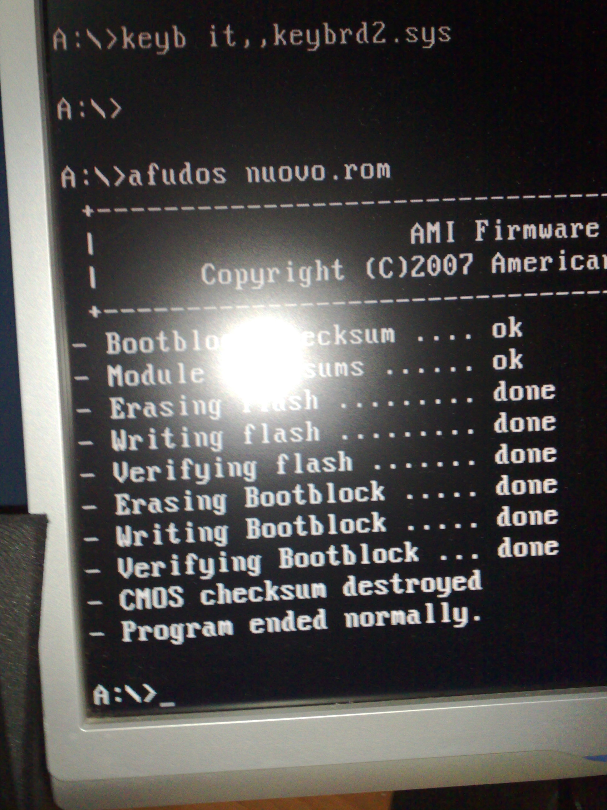

salva18 Posted August 12, 2009 Author Share Posted August 12, 2009 Io proverei anche quello senza nulla dopo. Ciao, Giorgio Sembra essere andata quella senza niente pero ora e ferma a questa schermata, cosa devo fare adesso? Link to comment Share on other sites More sharing options...
Giorgio_multi Posted August 12, 2009 Share Posted August 12, 2009 Riavviare!!!!!!!!!!!!!! Ciao, Giorgio Link to comment Share on other sites More sharing options...
salva18 Posted August 12, 2009 Author Share Posted August 12, 2009 Riavviare!!!!!!!!!!!!!! Ciao, Giorgio ho riavviato si e fermato alla schermata iniziale devo fare il boot di nuovo Link to comment Share on other sites More sharing options...
Giorgio_multi Posted August 12, 2009 Share Posted August 12, 2009 ho riavviato si e fermato alla schermata iniziale devo fare il boot di nuovo Cosa intendi per schermata iniziale? Cercate di spiegarvi meglio, altrimenti sprechiamo un sacco di posts. Giorgio Link to comment Share on other sites More sharing options...

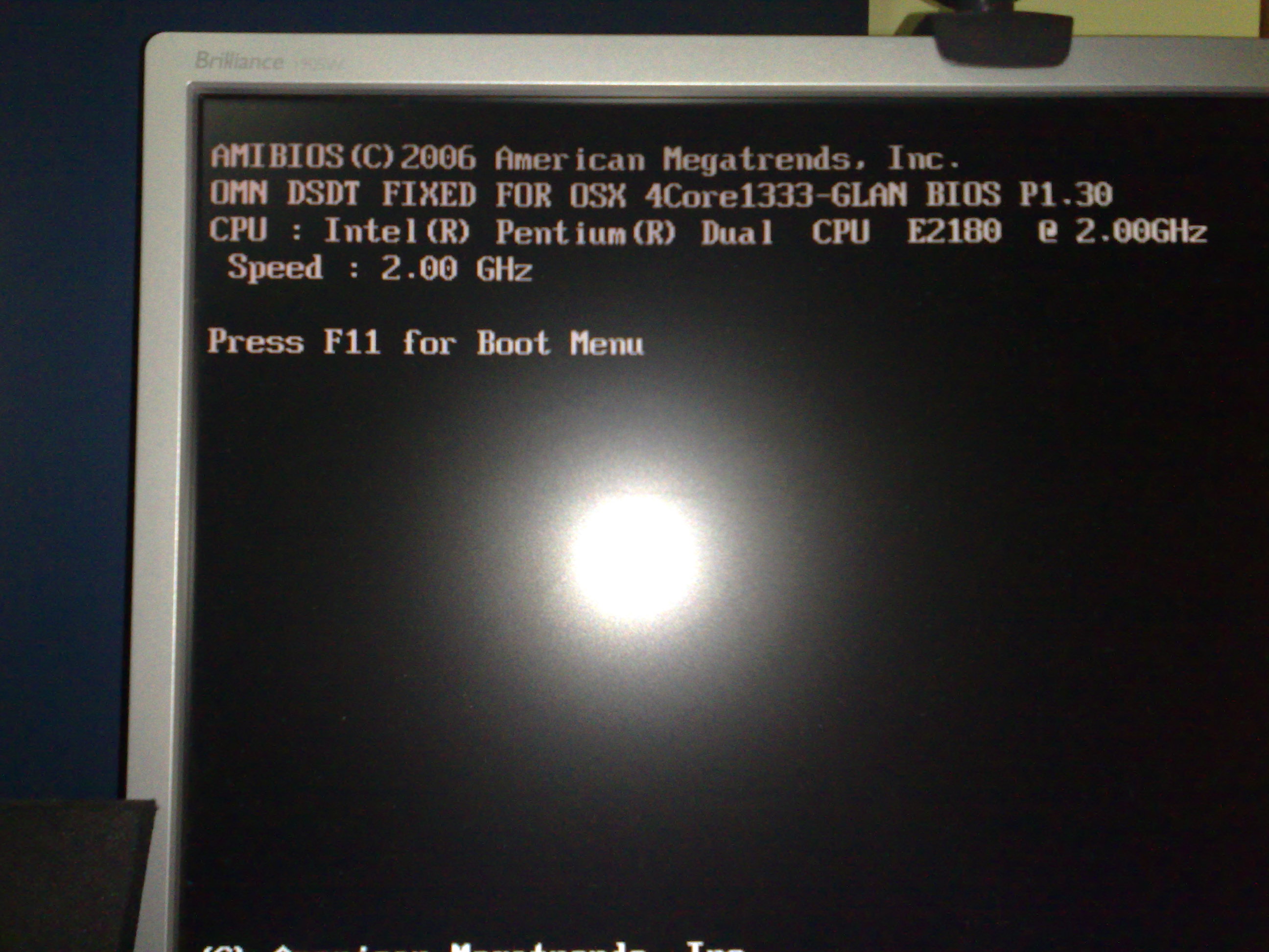

salva18 Posted August 12, 2009 Author Share Posted August 12, 2009 Ho riavviato col pulsante del pc , e ora e fermo a questa immagine Link to comment Share on other sites More sharing options...
Giorgio_multi Posted August 12, 2009 Share Posted August 12, 2009 Ho riavviato col pulsante del pc , e ora e fermo a questa immagine Devi provare a resettare il BIOS. Apri il PC, c'è un ponticello per resettare il BIOS. Comunque se non sei esperto, sulla motherboard c'è una pila a disco, toglila, e togli anche l'alimentazione dal PC. Dopo 10 Min rimetti la pila, riattacca l'alimentazione e avvia il PC. Se non funziona è possibile che fosse una ROM errata. Ciao, Giorgio Link to comment Share on other sites More sharing options...

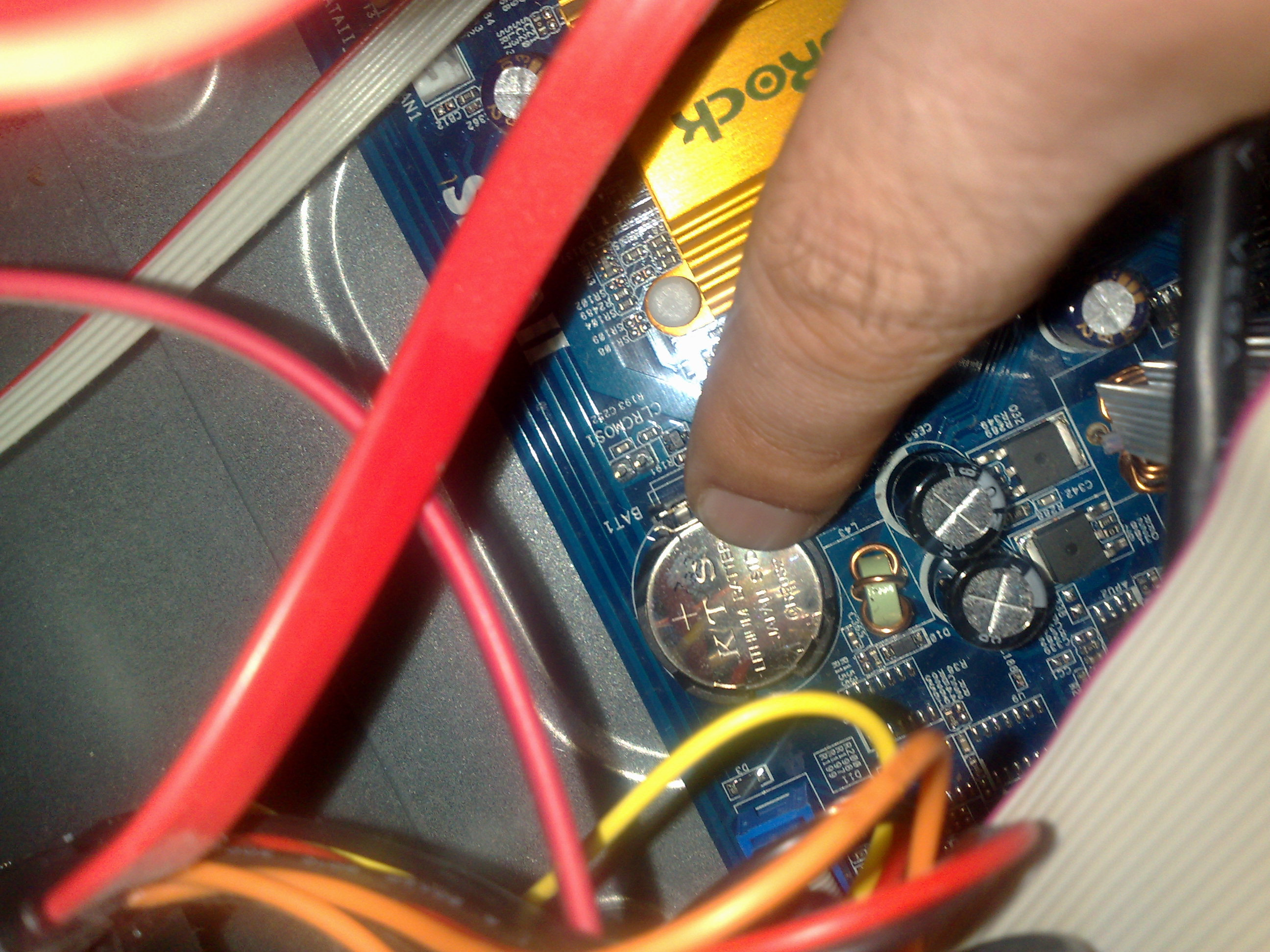

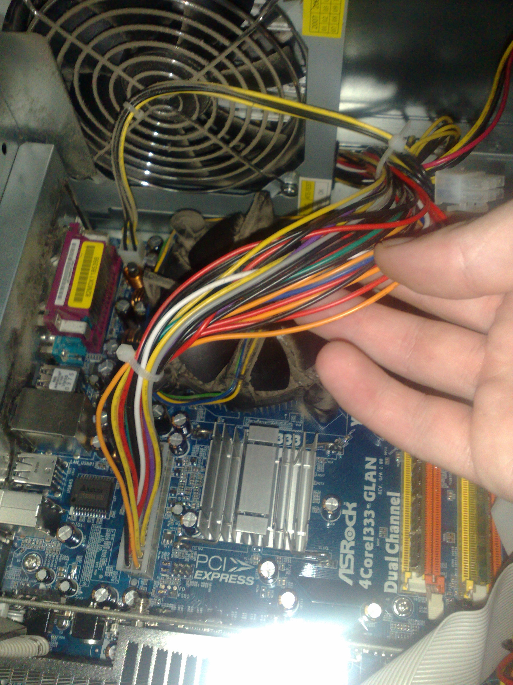

salva18 Posted August 12, 2009 Author Share Posted August 12, 2009 Devi provare a resettare il BIOS. Apri il PC, c'è un ponticello per resettare il BIOS. Comunque se non sei esperto, sulla motherboard c'è una pila a disco, toglila, e togli anche l'alimentazione dal PC. Dopo 10 Min rimetti la pila, riattacca l'alimentazione e avvia il PC. Se non funziona è possibile che fosse una ROM errata. Ciao, Giorgio Vedi un po prima di buttare il pc, questa e la pila e la devo togliere , poi questo è il cavo dell' alimentatore e questo che devo togliere ? poi una volta fatto questo devo rifare la procedura del floppy? Link to comment Share on other sites More sharing options...
Giorgio_multi Posted August 12, 2009 Share Posted August 12, 2009 Vedi un po prima di buttare il pc, questa e la pila e la devo togliere , poi questo è il cavo dell' alimentatore e questo che devo togliere ? poi una volta fatto questo devo rifare la procedura del floppy? Devi togliere la ppila. Per togliere l'alimentazione intendo il cavo di rete dietro al computer. Poi dopo 10 min rimetti la pila, riattacchi il cavo di alimentazione e riprovi ad avviare. Il principio è che bisogna isolare il PC da ogni fonte elettrica (cavo di rete e pila) Aspetta prima di fasciarti la testa, hai sempre troppa fretta. Vicino alla pila c'è un connettore CLRCMOS1 (significa clear CMOS), la prossima volta metti un ponticello, cava il cavo di rete e tieni premuto per 10 sec il tasto di accensione e il BIOS si resetta. Poi togli il ponticello. Troppa polvere in quel PC Giorgio Link to comment Share on other sites More sharing options...
salva18 Posted August 12, 2009 Author Share Posted August 12, 2009 Vedi un po prima di buttare il pc, questa e la pila e la devo togliere , poi questo è il cavo dell' alimentatore e questo che devo togliere ? poi una volta fatto questo devo rifare la procedura del floppy? stai facendo un operazione in diretta , ora ti devo chiamare dottormac , sei grande comunque . Ciao Salva Devi togliere la ppila. Per togliere l'alimentazione intendo il cavo di rete dietro al computer. Poi dopo 10 min rimetti la pila, riattacchi il cavo di alimentazione e riprovi ad avviare. Il principio è che bisogna isolare il PC da ogni fonte elettrica (cavo di rete e pila) Aspetta prima di fasciarti la testa, hai sempre troppa fretta. Vicino alla pila c'è un connettore CLRCMOS1 (significa clear CMOS), la prossima volta metti un ponticello, cava il cavo di rete e tieni premuto per 10 sec il tasto di accensione e il BIOS si resetta. Poi togli il ponticello. Troppa polvere in quel PC Giorgio Questo connettore sarebbe il ponticello con quegli anellini di rame? questa procedura sarebbe un alternativa , per ora basta quella di togliere la pila giusto? perche ci deve essera un' altra volta? Link to comment Share on other sites More sharing options...
d@rioma Posted August 12, 2009 Share Posted August 12, 2009 stai facendo un operazione in diretta , ora ti devo chiamare dottormac , sei grande comunque . Ciao Salva Questo connettore sarebbe il ponticello con quegli anellini di rame? questa procedura sarebbe un alternativa , per ora basta quella di togliere la pila giusto? perche ci deve essera un' altra volta? si salva è proprio quello! Non fare domande inutili anche quando non servono! Link to comment Share on other sites More sharing options...
Giorgio_multi Posted August 12, 2009 Share Posted August 12, 2009 Guardando sul sito asrock, la differenza tra rev 2.0 e nulla è nel chip audio, alc622 nella 2.0, alc888 in quella senza revisione., quindi la rom usata è errata. Vedi se riavviano e premendo F11 riesci a far partire da floppy. Giorgio Link to comment Share on other sites More sharing options...
d@rioma Posted August 12, 2009 Share Posted August 12, 2009 Guardando sul sito asrock, la differenza tra rev 2.0 e nulla è nel chip audio, alc622 nella 2.0, alc888 in quella senza revisione., quindi la rom usata è errata. Vedi se riavviano e premendo F11 riesci a far partire da floppy. Giorgio si la differenza è proprio quella. Rom sbagliata: difficile che potrai riavviare! Link to comment Share on other sites More sharing options...
