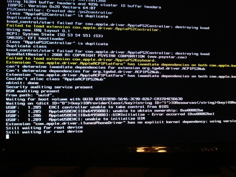

dopo aver installato da system update ottengo l'errore che si vede nell'immagine, qualche idea per aiutarmi?

@rosumella
non ti riconosce più il chipset!!
prova a cambiare le impostazioni nel bios delle periferiche...se sono viste come IDE normale impostale come sata e viceversa (se puoi!!) dovrebbe partire
saluti
@rosumella
saluti
pare che questa impostazione nel bios non si possa settare.....non ci sono altra vie d'uscita sono f*****o?
sei sicuro che non si possa fare?
dal menù MAIN cerca la parola SATA configuration oppure ci deve essere sempre sotto menù MAIN IDE configuration...
devi settare lì!!!
saluti
devi settare l“!!!
saluti
YES!!!!!
nel BIOS ho cambiato in SATA configuration "configure SATA as " da IDE a AHCI ed è ripartito!!!!
MITICO GEMINIMAC!
