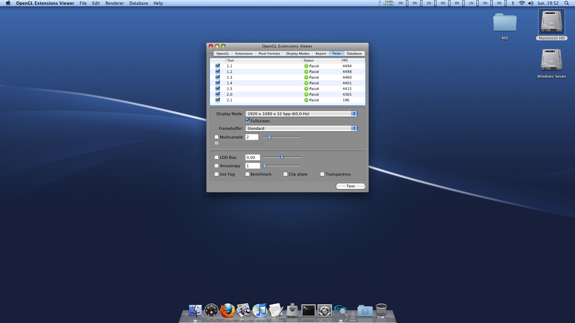

MowgliBook Posted June 25, 2009 Author Share Posted June 25, 2009 Bon je suis carément hors sujet dans mon propre sujet, ouvert pour vanter les mérites de la 4870 mais c'est pas grave... J'ai Benché la GTX275 sous 10.6, et ça donne faim : Link to comment https://www.insanelymac.com/forum/topic/167977-ati-radeon-hd-485048704890/page/2/#findComment-1185521 Share on other sites More sharing options...

alexcooltranquille Posted June 29, 2009 Share Posted June 29, 2009 Ma 4890 (fréquences d'origine) grille ta GTX275 MowgliBook Link to comment https://www.insanelymac.com/forum/topic/167977-ati-radeon-hd-485048704890/page/2/#findComment-1188439 Share on other sites More sharing options...
MowgliBook Posted June 29, 2009 Author Share Posted June 29, 2009 Cool, c'était à prévoir... les ATI sur Mac ca a toujours été plus optimisé. Tu peux tester sous 10.6? Link to comment https://www.insanelymac.com/forum/topic/167977-ati-radeon-hd-485048704890/page/2/#findComment-1188487 Share on other sites More sharing options...
alexcooltranquille Posted June 29, 2009 Share Posted June 29, 2009 J'installe et je te dis ça desuite. EDIT: t'injecte comment ta carte graph? Par le dsdt? Link to comment https://www.insanelymac.com/forum/topic/167977-ati-radeon-hd-485048704890/page/2/#findComment-1188528 Share on other sites More sharing options...
