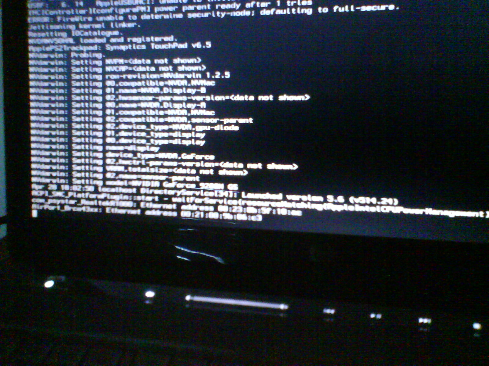

emp_% Posted April 26, 2009 Share Posted April 26, 2009 Salve, sono un nuovo utente di questo fantastico forum. Dopo un paio di giorni di peripezie sono riuscito a installare correttamente IPCOsx86ppf5 sul mio portatile Hp Pavilion dv6-1020el(il desktop lo uso correttamente da un paio di mesi), ho quasi tutto funzionante(bluetooth, wifi, audio, firewire); non riesco però a trovare un metodo per fargli riconoscere la scheda video Nvidia Geforce 9200 gs 512mb ed in più il led della rete/bluetooth lampeggia continuamente(quando è tutto spento è arancione, quando si attiva qualcosa diventa blu) dall'arancio al blu. Allego il report di everest. Ringrazio anticipatamente chi mi volesse aiutare. Report.txt Link to comment https://www.insanelymac.com/forum/topic/163820-aiuto-hp-pavilion-dv6-1020el-e-nvidia-9200-gs-512-mb-ram/ Share on other sites More sharing options...

emp_% Posted April 28, 2009 Author Share Posted April 28, 2009 Non so se sia la stessa cosa..ma io ho usato questo.Per sicurezza installa pure questi. Anche con questi da gli stessi sintomi, il verbose mostra che la scheda video viene riconosciuta(Nvidia 9200 gs) la vram e nvcap mostra no data e quindi come al solito schermo nero, anche il d-sub sul monitor esterno non da segni di vita, mi devo attrezzare con un adattatore hdmi - dvi. Link to comment https://www.insanelymac.com/forum/topic/163820-aiuto-hp-pavilion-dv6-1020el-e-nvidia-9200-gs-512-mb-ram/#findComment-1143830 Share on other sites More sharing options...

emp_% Posted April 28, 2009 Author Share Posted April 28, 2009 Ma che versione di leo usi? 10.5.6? Io proverei con la iDeneb v1.4 e le efi string di nuovo. La ideneb la uso sul desktop ma sul portatile anche non installando nessun driver video mi ritrovo comunque con lo schermo nero provando qualsiasi kernel. L'unica con cui sono riuscito a fare andar tutto tranne la scheda video(webcam, wifi, ethernet, audio, bluetooth) è la IPCOSx86 ppf5. Link to comment https://www.insanelymac.com/forum/topic/163820-aiuto-hp-pavilion-dv6-1020el-e-nvidia-9200-gs-512-mb-ram/#findComment-1143862 Share on other sites More sharing options...

emp_% Posted April 28, 2009 Author Share Posted April 28, 2009 Allora è proprio un problemone di risoluzione, lo stesso che è stato trattato poco tempo fa con un acer. Si, il monitor interno del portatile è un 15.6 con risoluzione di 1366x768 gli unici injector che riescono a far partire il sistema sono gli nvdarwin 1.2.5 previa rimozione di NVDAResman.kext. Per ora sto andando avanti con la modifica fatta a una stringa efi usando la guida di aquaman anche se non ho qe/ci attivi. Sia con chameleon che con efi v9 non riesco a forzare nessuna risoluzione che sia diversa da 1024x768. Ti ringrazio per il link al topic dell'acer mi ha aperto gli occhi su un po di cose, peccato che il thread sia andato totalmente off-topic. Continuerò a fare ricerche... Link to comment https://www.insanelymac.com/forum/topic/163820-aiuto-hp-pavilion-dv6-1020el-e-nvidia-9200-gs-512-mb-ram/#findComment-1144097 Share on other sites More sharing options...
antiogu Posted April 29, 2009 Share Posted April 29, 2009 Si, il monitor interno del portatile è un 15.6 con risoluzione di 1366x768 gli unici injector che riescono a far partire il sistema sono gli nvdarwin 1.2.5 previa rimozione di NVDAResman.kext. Per ora sto andando avanti con la modifica fatta a una stringa efi usando la guida di aquaman anche se non ho qe/ci attivi. Sia con chameleon che con efi v9 non riesco a forzare nessuna risoluzione che sia diversa da 1024x768. Ti ringrazio per il link al topic dell'acer mi ha aperto gli occhi su un po di cose, peccato che il thread sia andato totalmente off-topic. Continuerò a fare ricerche... Allora... siccome sono testardo, ieri ho staccato il connettore interno che collega il pannello LCD al resto del NB, e ho collegato uno schermo esterno, in questo modo funziona tutto correttamente (sullo schermo esterno) riesco a modificare risoluzioni e refersh, inoltre QE risulta supportato. Quindi credo che il problema sia nel riconoscimento del pannello LCD interno... Inoltre, ora, ricollegando il pannello interno e contemporaneamente un monitor esterno, su quello esterno visualizza lo sfondo della scrivania con il cursore del mouse, mentre quello interno resta sempre spento. La mia domanda è: c'è modo di scambiare i due schermi come su windows Xp? Link to comment https://www.insanelymac.com/forum/topic/163820-aiuto-hp-pavilion-dv6-1020el-e-nvidia-9200-gs-512-mb-ram/#findComment-1144356 Share on other sites More sharing options...
