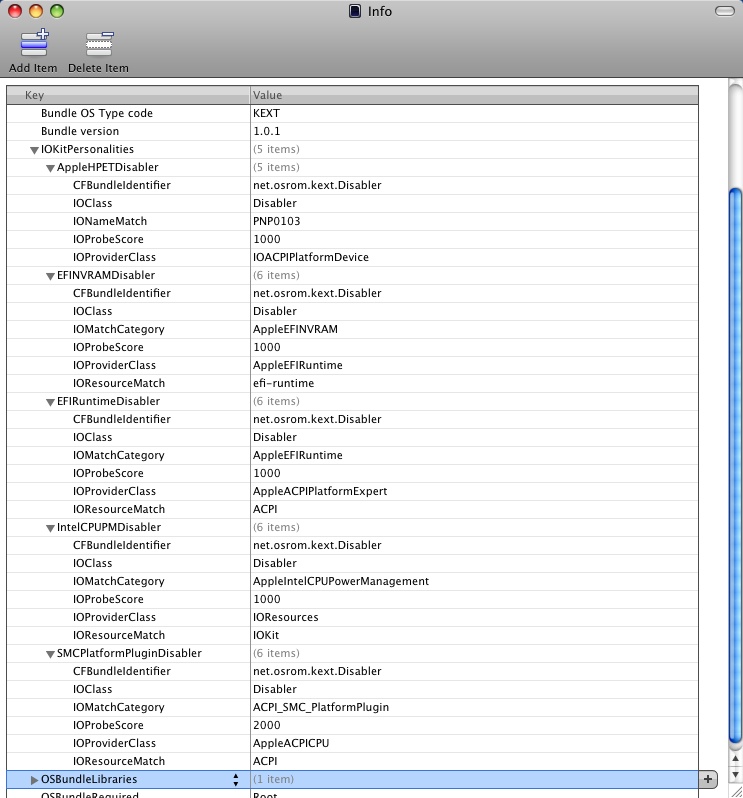

netbix Posted May 19, 2009 Share Posted May 19, 2009 Ciao, mi sapresti dire se è necessario disabilitare tutti quesi kext tramite Disabler.kext ? NB. allego foto Info.plist (come noti ho aggiunto un kext per riabilitare la porta firewire nel mio portatile in firma) Altra domanda: a te vengono viste correttamente le informazioni del sistema in SystemProfiler ? Nel mio caso se non metto AppleACPIPlatform versione 1.0.3 e SMBIOSResolver mi da errore. Ciao Link to comment https://www.insanelymac.com/forum/topic/159397-guida-leopard-1056-retail-su-hp-dv5dv7-chameleon-20rc1/page/4/#findComment-1159874 Share on other sites More sharing options...

lukamar Posted May 19, 2009 Author Share Posted May 19, 2009 @silverstone Io non l'ho attivato, una volta avevo provato, ma andava peggio. Hai mai provato ad usare l'uscita VGA? Io nn l'ho mai testata, sai dirmi se funziona? @netbix Per il disabler io lo lascierei com'è, da me è tutto apposto in SyPro, cmq ti consiglio di usare chaneleon 2.0 che integra già di suo un smbios, così non ti doverbbero più servire AppleACPIPlatform versione 1.0.3 e SMBIOSResolver. Link to comment https://www.insanelymac.com/forum/topic/159397-guida-leopard-1056-retail-su-hp-dv5dv7-chameleon-20rc1/page/4/#findComment-1159887 Share on other sites More sharing options...

netbix Posted May 21, 2009 Share Posted May 21, 2009 Per il disabler io lo lascierei com'è, da me è tutto apposto in SyPro, cmq ti consiglio di usare chaneleon 2.0 che integra già di suo un smbios, così non ti doverbbero più servire AppleACPIPlatform versione 1.0.3 e SMBIOSResolver. Scusa ancora una domanda: secondo te ci sono problemi ad aggiornare chamelon 1.0.12 con la 2.0 semplicemente installando con doppio click ? O ci sono degli accorgimenti da fare prima di aggiornare ? Non vorrei ritrovarmi con un bel kernel panic ! Il disco è partizionato in GUID Grazie Link to comment https://www.insanelymac.com/forum/topic/159397-guida-leopard-1056-retail-su-hp-dv5dv7-chameleon-20rc1/page/4/#findComment-1161297 Share on other sites More sharing options...
lukamar Posted May 21, 2009 Author Share Posted May 21, 2009 L'ho fatto anch'io a suo tempo, nessun problema!!! Magari prima di installare cancella AppleSMBIOS/AppleSMBIOSEFI dalla cartella /E/E perchè quello integrato nel 2.0 va benone!! Link to comment https://www.insanelymac.com/forum/topic/159397-guida-leopard-1056-retail-su-hp-dv5dv7-chameleon-20rc1/page/4/#findComment-1161554 Share on other sites More sharing options...
