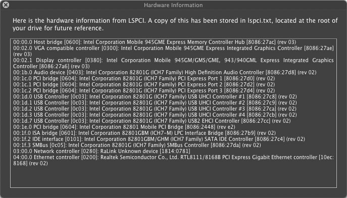

dwightyoakom Posted January 30, 2009 Share Posted January 30, 2009 Hallo, habe heute bei Media Markt einen schönen Asus EEE Box Pc gefunden. Wollte wissen, ob die Hardware nativ mit Mac OSX läuft. Das Board hat einen Intel 945GSE Chipsatz. Audio: ist Azalia ALC888, Grafik: Intel GMA 950. Leider kann ich nicht finden, welche WLan karte drinn ist, aber die könnte man ja zur not austauschen. Finde den PC echt schön und wollte ihn gerne als Media Center am Fernseher betreiben. hier ein Link: EEE Box Lg, Drzewko WLan ist Ralink RT2860 und LAN RTL8111C ....hab alles hier unter 10.5.6 laufen..... Link to comment https://www.insanelymac.com/forum/topic/149407-eee-box/#findComment-1062356 Share on other sites More sharing options...

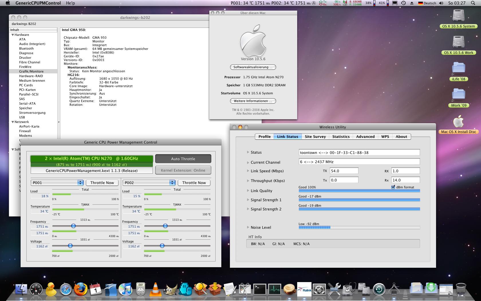

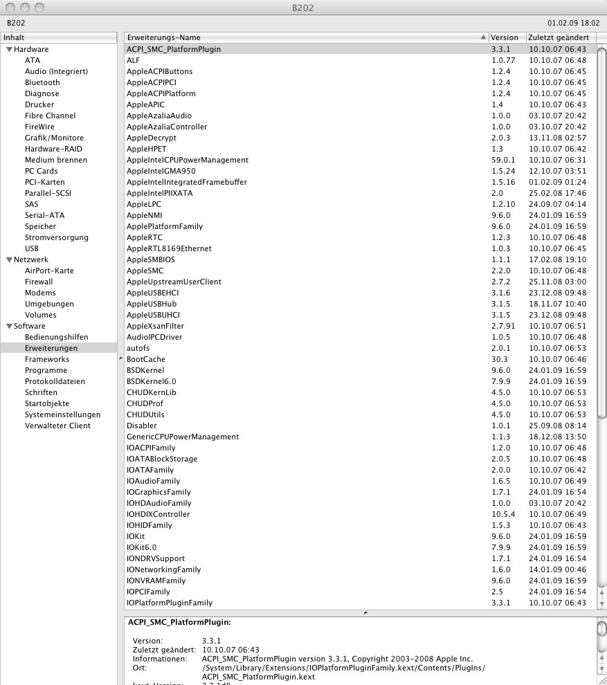

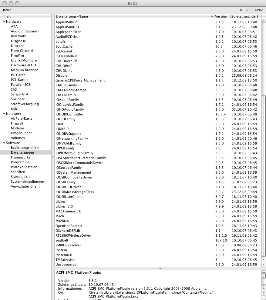

dwightyoakom Posted February 1, 2009 Share Posted February 1, 2009 So hab mein "InstallationsMedium" ( mit allen Programmen und Einstellungen direkt fertig für die jeweiligen Systeme ) nun auch für die Eee-Box fertig.... Auf der Eee-Box läuft also ein 10.5.6 komplett ( soll heißen mit Lan, WLan, Audio, Video ( CI, QE ).... ( und zwar mit einem richtigen 10.5.6... Kernelextensions von alten Versionen reinkopieren ist nicht mein Fall... denn bräuchte ich gar nicht erst zu updaten )) kannst sie also beruhigt kaufen ... Dank QE ist die Oberfläche sogar recht schnell... nicht zu vergleichen mit einem WinXP auf der Kiste...... bin selbst überrascht wie gut man das Ding nutzen kann... ... : Link to comment https://www.insanelymac.com/forum/topic/149407-eee-box/#findComment-1064849 Share on other sites More sharing options...

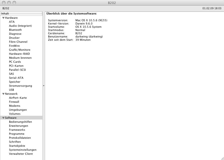

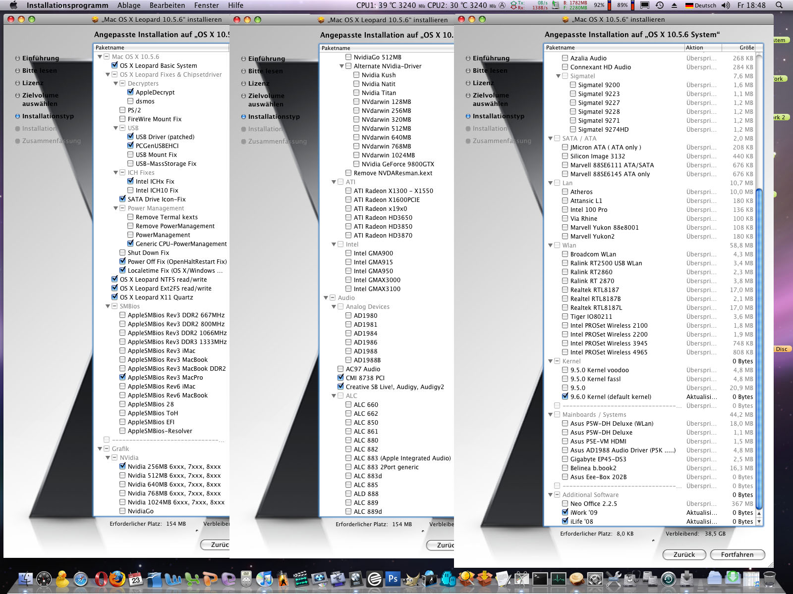

dwightyoakom Posted February 2, 2009 Share Posted February 2, 2009 @dwightyoakom vielen dank für deinen beitrag, werde mir warscheinlich bald die EEE Box holen, welches mac os hast du denn installiert, also welche DVD war es die Originale scheint es ja nicht gewesen zu sein, weil du ja die ganzen zusätzlichen treiber ja gleich mit installiert hast. Ist das Os denn Updatefähig? Lg, Drzewko Ist ein eigener 16GB USB-Stick ( ca. 15.6GB belegt ) wovon ich installiere... ( fertig gemacht für alle Systeme die ich hier verwende ( fertige Treiberpakete ... siehe Bild vom Installer )) ... mit einem OS X 10.5.6 und allen Programmen die ich hier bei allen Systemen nutze.... ( komplett mit allen eigenen Configs für die Programme und OS X selber ) so das man hier alle Systeme einfach "mal eben" komplett neu installieren kann.... hab bisher immer alle online-Updates genutzt ( alle verfügbaren Updates für's OS X und alle Programmupdates werden aber auch immer regelmäßig in den Stick integriert ). Ist also keine der üblichen Zusammenstellungen sondern eine selbst erstellte. Link to comment https://www.insanelymac.com/forum/topic/149407-eee-box/#findComment-1065558 Share on other sites More sharing options...
