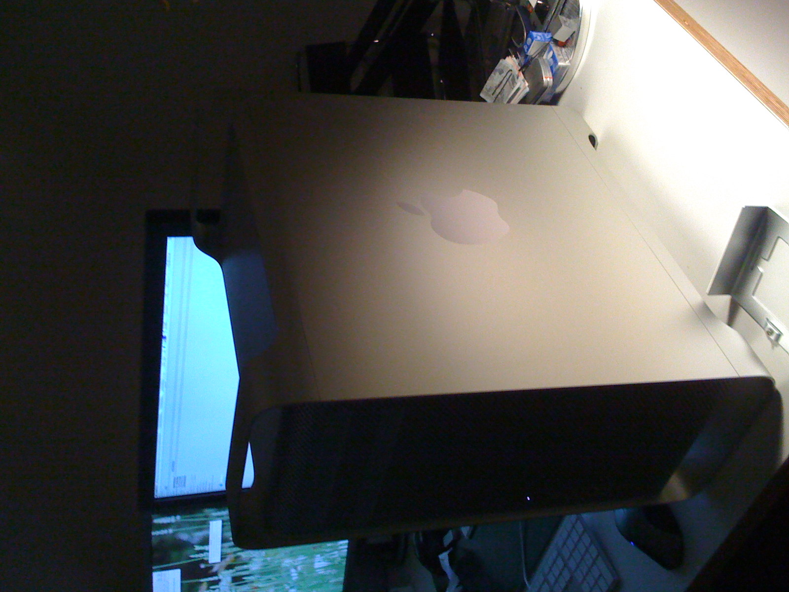

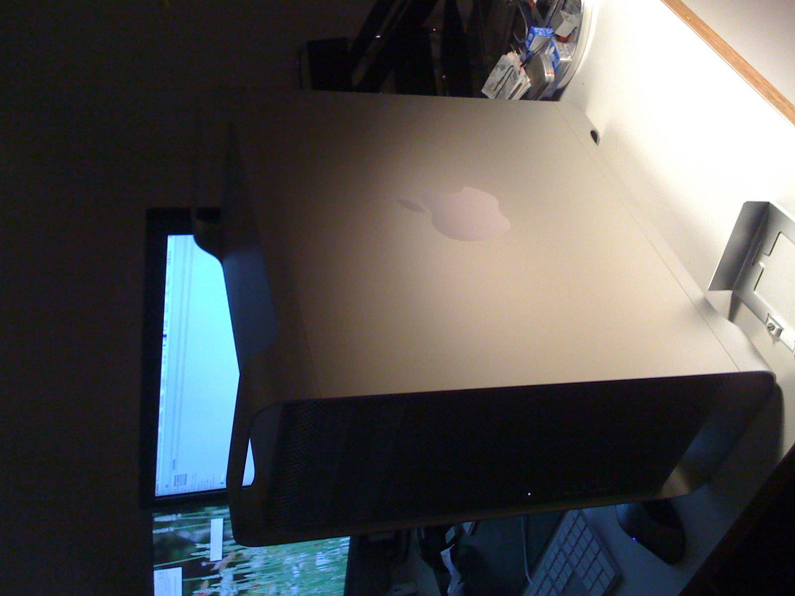

PoloBear Posted January 11, 2009 Share Posted January 11, 2009 Ich bin durch einen Thread auf Macuser.de auf den guten Euro/PfundSterling Wechselkurs aufmerksam geworden. Am 1.1. habe ich dann einen Macpro bestellt, dieser ist dann urlaubsbedingt am 9.1. auch angekommen. Ich habe ja schon einige Hacks gebaut und habe auch ein Macbook und ein Macbook pro die ich zeitweilig als Arbeitsplatzrechner missbraucht habe. Mein derzeitiges Spielzeug ist ein I7 der locker auf 3,8 läuft. Ich habe auch dank dieses Forums also schon einiges gesehen. Aber der Macpro ist ein dermassen endgeiles Teil, der ist nicht von dieser Welt.... Beispiel Festplatten, mein Raid-Speicher sind drei Samsung F1, die 640er weil die durch die zwei Platter etwas leiser sind. Waren im Hack hörbar, im Macpro unhörbar... Beispiel Lüfter, habe die Besten PC-Lösungen verwendet, Scythe Ninja, Scythe Mugen, Noctua, alle mit extra leisen Lüftern, der Macpro ist einfach leiser.... Beispiel Anwendungen: Ich nutze den Rechner zum rendern, der Q6600 auf Gigabyte EP45DS4 war OK, Umrechenzeit etwa 16 Minuten, der I7 mit Geekbench 9400 Punkten rockt, Rechenzeit 12 Minuten, aber der Macpro ist nur etwa eine Minute langsamer. Bei Videoanwendungen werden die Cores echt gut unterstützt, ein vielleicht langsamerer Quad ist für den Mac immer einem Dualcore vorzuziehen. Ich bin total begeistert....Was wird da erst abgehen, wenn die DualI7 kommen. Ich finde der Macpro ist jeden Euro/Penny wert, das Teil ist der Traum....1712 Pfund Sterling sind heute 1996 Euro. Link to comment https://www.insanelymac.com/forum/topic/145977-selbstbau-als-macpro-ersatz/#findComment-1037365 Share on other sites More sharing options...
